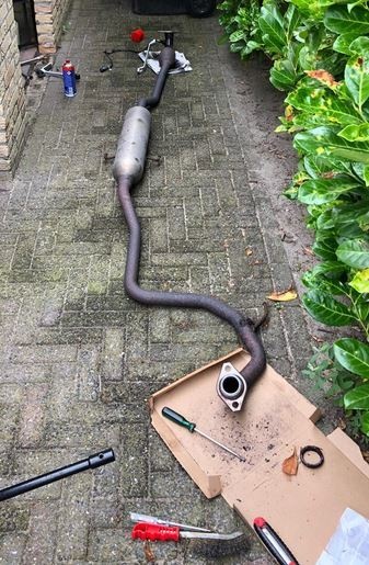

Van het weekend de uitlaat eronder weg gehad om nieuwe pakkingen ('donut gasket') te monteren zodat hij niet meer lekt. De pakking van spruitstuk naar pijp had ik al eens vervangen. Die achteraan van pijp naar einddemper niet, die was flink gaar:

Van het weekend de uitlaat eronder weg gehad om nieuwe pakkingen ('donut gasket') te monteren zodat hij niet meer lekt. De pakking van spruitstuk naar pijp had ik al eens vervangen. Die achteraan van pijp naar einddemper niet, die was flink gaar. Ook gelijk maar nieuwe ophangrubbers gemonteerd, als ik de boel dan toch los heb liggen. Handig truukje om ze eraf en weer erop te krijgen is de ophangpunten inspuiten met WD40 en daarna waterpomptang gebruiken om ze eraf te knijpen (één bek op het ophangpunt, de andere op het rubber).

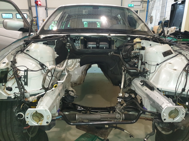

en @joshje , BMW heeft dat echt wel mooi gemaakt met dat verwijderbaar front. maakt sleutelen echt super handig.
@Dirk33 Helaas is dat niet helemaal standaard:
Bij mijn E36 zit de draagbalk van de radiateur met puntlassen vast aan de chassisbalken (en zelfs dat wisselt van productie tot productie). Maar het gat aan de voorzijde is wel groot genoeg om de motor te laten zakken en dan naar voren eruit te trekken.

Vandaag bij een vriend geweest die heeft geholpen nieuw schroefdraad (M18x1,5) te tappen voor m’n tweede lambdasonde die bij het eruitdraaien van de oude sonde beschadigd was geraakt. Is weer zo goed als nieuw
Morgen de stekker van de oude sonde even aan de nieuwe monteren en dan kan hij er weer in. Afstandsbus zit er nu ook tussen, hopelijk blijft de P0420 dan weg.

Weet iemand wat hoe men bij de apk precies met het begrip 'gasdicht' van de uitlaat omgaat? Ik heb een nieuwe uitlaat gemonteerd en de einddemper lekt een heel klein beetje op de felsnaad. Het is maar weinig maar als 99,9% gasdicht is niet 100% gasdicht. Bestaat hierin enige nuance?
de situatie is wat ongebruikelijk want voor deze auto zijn geen uitlaten meer leverbaar. Ik heb dus eentje die ongeveer hetzelfde is passend gemaakt, maar dat ging alleen om de buizen en stond los van de demper zelf. "ga terug naar de leverancier" is dus in dit geval niet de meest voor de hand liggende oplossing.
Gasdicht tot het eind, lekke demper is afkeur. Ik heb dat probleem ook gehad, en kwam er pas achter toen ik hem had gemonteerd (en de oude in stukken er onderuit had gehaald). Felsnaad dichtgesmeerd met vloeibare pakking (van die zwarte smurrie die naar azijn ruikt) en probleemloos door de keuring. Zit er nu nog steeds onder.
Snel is hetzelfde als langzaam, maar dan sneller.
Als je een stukje tissuepapier naast het lek houdt en het wappert, is het afkeur.Yucon schreef op vrijdag 11 september 2020 @ 12:50:
Oplossing: GunGum of andere uitlaat dicht smeer pasta.

Ik hoopte eigenlijk op geruststelling, want meestal ben ik zelf degene die dit soort dingen te zwart/wit bekijkt.
Gungum en aanverwanten staan me een beetje tegen.. gungum zelf is relatief tijdelijk. Zijn er ook varianten die het een uitlaatleven lang uithouden? Wat is die vloeibare pakking bijvoorbeeld precies?

Gungum is altijd tijdelijk om de keuring (momentopname) te overbruggen, en daarna heb je tijd om verder te kijken voor definitieve fix. Dat uitlaatleven waar je het over hebt is nu aan zijn einde gekomen.
Vloeibare pakking is bedoeld om uitlaatdelen aan elkaar te monteren.

De uitlaat is splinternieuw. Maar omdat hij vervolgens op maat gemaakt is wil ik er als het even kan geen garantiegeval van maken.Bamboozled schreef op vrijdag 11 september 2020 @ 16:09:
Daar heb je vast je redenen voor, maar dat lijkt mij juist wel de aangewezen weg. Even lasje plaatsen en opgelost, zo te horen, als de uitlaat nieuw is. Kan misschien zelfs met uitlaat onder de auto. Anders kan een gewone garage dit vaak ook wel.Yucon schreef op vrijdag 11 september 2020 @ 16:19:

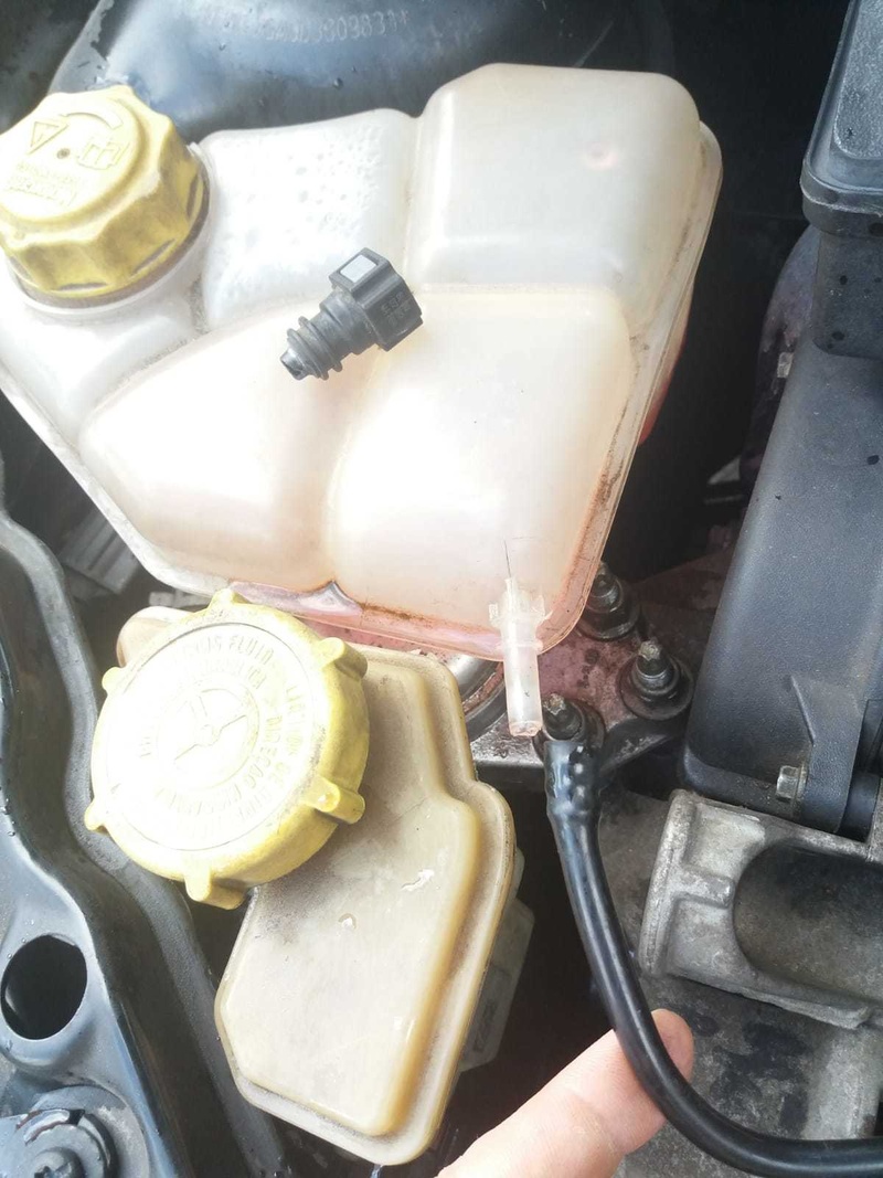

Hallo allemaal,
Ik post hier nooit maar nu heb ik een dom probleem, ik wilde een lampje vervangen van mijn Ford Fiesta mk5 hatchback. Daarvoor moest ik het koelvloeistoftankje aan de kant doen. En toen kwam ik van het kleine probleem in een groter probleem, er brak een slangetje af. Het slangetje waarmee de koelvloeistof vanuit het blok terug het tankje ingaat. Nu is de auto niet meer te gebruiken, als ik start spuit de koelvloeistof eruit.. Dan denk je: even een nieuw slangetje bestelen en maandag rij ik weer... Nou dat is voor een leek als ik knap lastig. Want hoe heet zo'n slangetje? Het is geen koelvloeistof retourslang wat ik wel een logische naam gevonden zou hebben maar dan krijg je hele dikke slangen te zien. Kan iemand mij helpen met het vinden van dat onderdeel? Ik heb ook geprobeerd het slangetje warm te maken en over de aansluiting van de tank te drukken maar dat gaat helaas niet, de binnenkant van dat slangetje is van een harder kunststof.
Voor de duidelijkheid heb ik even een foto toegevoegd. Het gaat dus om dat slangetje rechts onderin, dat blokje dat op het tankje ligt zat aan dat slangetje en daarmee zat het vast aan het tankje.

@appelflap1992 Volgens mij is het 1546444?
Geweldig, knap gevonden. Ik ben er super mee geholpen!
Wel even checken of het past op jouw auto
. Die koelwater expansietankjes schijnen ook nog wel eens stuk te gaan (komen scheuren in het plastic door het uitzetten/warmte).
Heb ik gechecked, zou moeten passen.Puch-Maxi schreef op zaterdag 12 september 2020 @ 14:37:
Wel even checken of het past op jouw auto. Die koelwater expansietankjes schijnen ook nog wel eens stuk te gaan (komen scheuren in het plastic door het uitzetten/warmte).
Een simpele slangenklem zou toch ook voldoende moeten zijn?

Ziet eruit als een harde slang, die schuif je niet zomaar over een nippel en als je dat al wel lukt, dicht het zo goed als zeker niet af.ThinkPadd schreef op zaterdag 12 september 2020 @ 15:09:
Het is een druksysteem, een tiewrap gaat die slang niet op z'n plek houden.
Niemand gezien dat de slang gewoon met een snelkoppeling komt? Klikt zo op het tankje.
@AlexanderB Ze stellen voor om het afgebroken plastic van de koppeling uit de slang te halen (of af te knippen) om vervolgens de slang op de nippel van het tankje te duwen.
Ah zo, nee, dat werkt niet. Kan je beter een stukje rubber slang en 2 slangklemmen gebruiken (been there, done that)
Het uiteinde is inderdaad hard. Heb het warm proberen te maken en dan op het tankje te drukken maar dat ging niet. Maar misschien komt dat omdat er nog een stukje van de snelkoppeling in de slang zit dat van hard plastic is. Ik ga morgen een stukje afknippen en dan nog eens proberen. Het is het proberen waard maar als het niet lukt heb ik maandag die nieuwe slang in huis.

Dat gaat 100% niet werken. Die slang is meer een semi-flexibele plastic buis, die ga je er niet overheen krijgen en als je het al voor elkaar kreeg gaat ie niet afdichten.appelflap1992 schreef op zaterdag 12 september 2020 @ 21:41:
Wat je zou kunnen doen is een stukje flexibele slang pakken wat je (met enige moeite) over de buitenkant van beide delen kan schuiven. 2 slangklemmen er op, en dan werkt het weer. Maar als de vervangende slang maandag binnen komt, zou ik er ook op zondag geen moeite meer in steken.

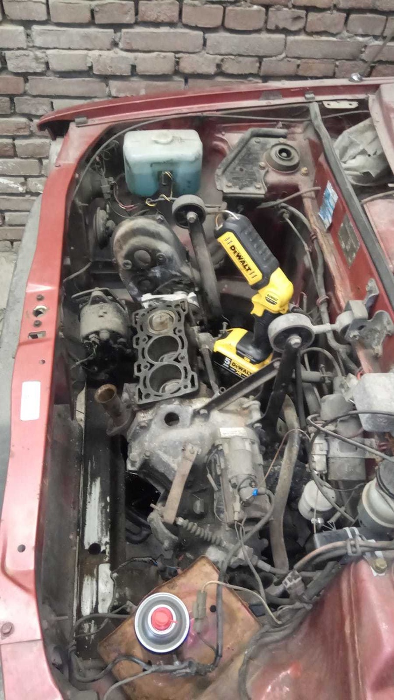

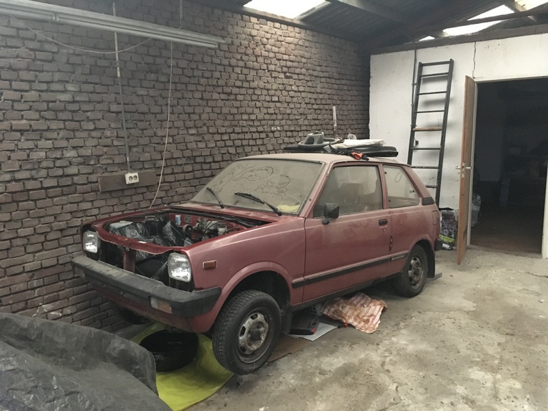

Na een hele tijd stof verzamelen door andere prioriteiten vandaag samen met @Ardana en @McGryphon weer aan de ‘oldtimer’ begonnen, een Suzuki Alto uit 1985.
:strip_exif()/f/image/YBM3OpxfJAJX8BfUJcqy1TzI.jpg?f=fotoalbum_large)

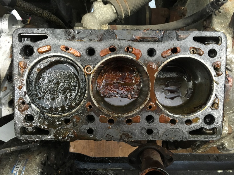

Door eerdere oververhitting was de kop krom geworden wat zorgde voor een olie-koelvloeistof milkshake.

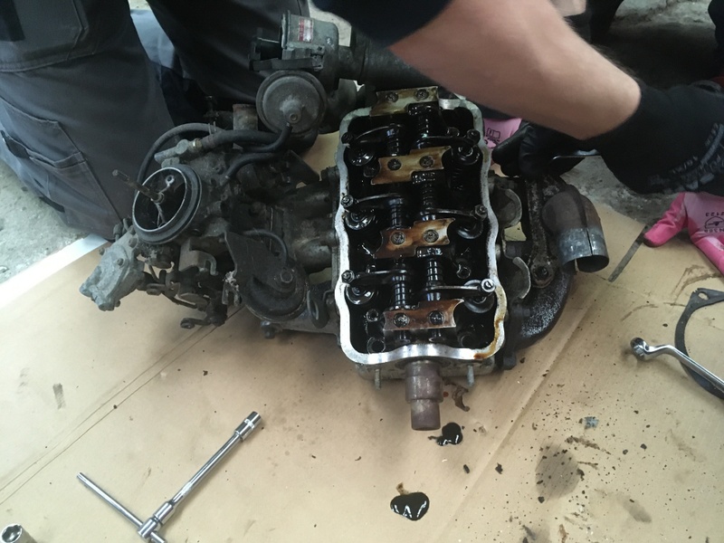

:strip_exif()/f/image/YWe4YWTDzcrHybOlhJEDGBDv.jpg?f=fotoalbum_large)
Vandaag hebben we de kop deels uit elkaar gehaald en schoongemaakt.
