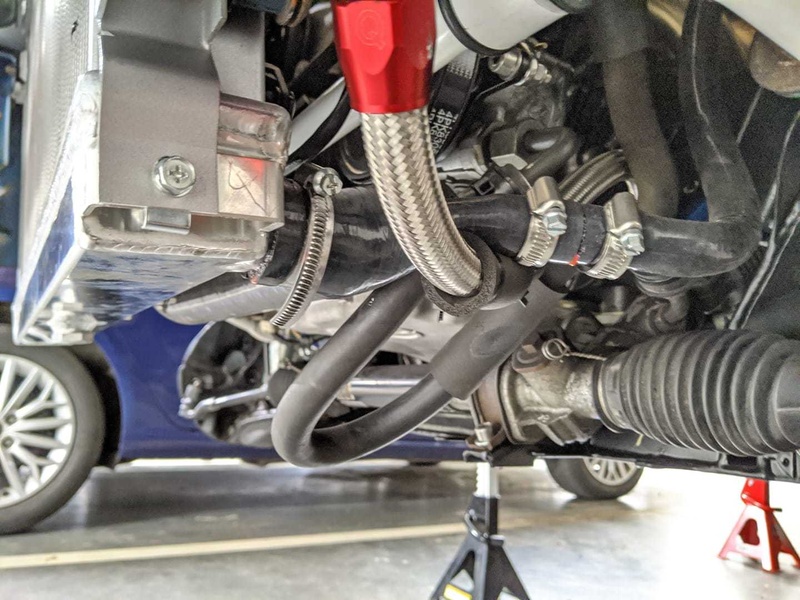

Thanks voor de tips. Het zijn custom slangen die bij mijn conversiekit zaten. Ik heb ze al een paar keer met vaseline ingesmeerd aan de binnenkant, een stukje verzet en strakker aangedraaid.
Wat niet meehelpt is dat ik een (flexible AN-10) olieleiding heb die tegen de siliconenslang in kwestie aan zit door ruimtegebrek. Helaas is dit iets dat ik niet gemakkelijk kan veranderen - althans dit probeer ik te voorkomen. Dit is misschien (mede-)oorzaak van het probleem, maar het feit dat andere bouwers van de kit hetzelfde probleem hebben doet me vermoeden dat dit niet de enige oorzaak is :).
Afbeeldingslocatie: https://tweakers.net/i/TOt_-87nkMIIAq826N8i84U48yU=/800x/filters:strip_icc():strip_exif()/f/image/pkMYl9pBqBQ8s9dyvTIPFS40.jpg?f=fotoalbum_large
Op de foto lijkt het alsof de siliconenslang erg gekneld wordt; dat valt in realiteit wel mee, daarnaast is dit het deel van de t-splitsing dat richting de verwarming loopt, dus qua flow niet zo boeiend.
Het zou best kunnen dat de wormwielklemmen eigenlijk voor grotere slangen bedoeld zijn, als je kijkt naar hoeveel van de strip overblijft na het wormwiel. Ik heb gebruikt wat bij de kit zat.
Ik heb inmiddels Mikalor T-bout klemmen besteld die in ieder geval de juiste maat hebben.

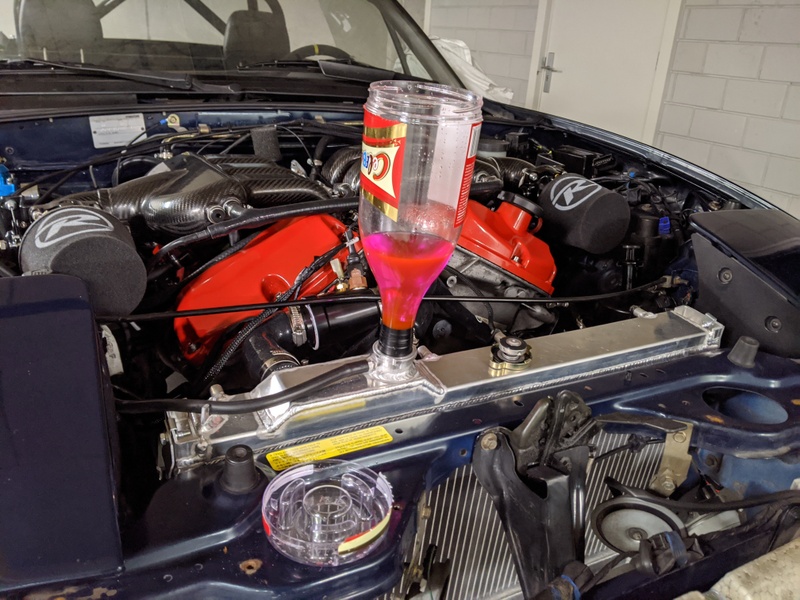

Ipv een dure kit of dubieuze AliExpress kwaliteit, toch maar zelf wat gemacgyverd. Met elektra tape de missende mm in diameter weten te dichten. Werkte prima :).
Met een zeeppompje het overtollige restant uit de fles weer eruit gehaald om zo een kliederboel te voorkomen.
Overigens lijkt m'n kvs lek inmiddels met nieuwe T-bout/Mikalor klemmen te zijn gedicht. Maar pas na een paar dagen en warmlopen durf ik dat met zekerheid te zeggen.

  • _JGC_
  • Laatst online: 13:32
Mapro schreef op maandag 18 mei 2020 @ 20:58:
ontlucht je de motor niet eerst voordat je de riem erop legt?
Dit ivm de smering van de pomp?
Bij het vullen de ontluchting op thermostaat en interieur open tot er kvs uitkomt, dan dicht draaien en verder vullen.

Zelf heb ik ook een leuk probleempje. Misschien weet iemand een fix. Ik ben bezig de flexibele remleidingen te vervangen. De voorste twee heb ik al gedaan, maar de achterste twee zitten helemaal vast. Nu heb ik zo'n leidingsleutel aangeschaft en daarmee heb ik er één los gekregen (en weer aangedraaid). Nu zit de laatste dus muurvast. Wat zijn nu mijn opties?
1. Ik kan de huls van de oude leiding openslijpen met een dremel en proberen de draad heel te houden.
2. Ik kan proberen met een goede griptang het boutje los te krijgen met als risico dat ik dat boutje moet vervangen en daarbij de vaste leiding moet inkorten om een nieuw trompetje erop te draaien. Daar heb ik wel de tools voor, maar het is niet zo fijn werken als er remvloeistof uit blijft lekken.
3. Een nieuw trompetje maken op een ander stuk leiding en die met een koppelstokje op de oude leiding zetten met zo min mogelijk verlies van vloeistof.
Heeft nog iemand een idee?
Tips voor het loshalen heb ik niet, anders dan royaal inspuiten met een kruipolie en het de tijd geven om in te trekken. Meestal snij je een dergelijke leiding door op een plek waar je makkelijk een koppelbus kwijt kan en zet je er een nieuw stukje leiding tussen.
Ik heb wel een tip hoe je kan voorkomen dat de leiding lekt. Ieder remsysteem sluit het reservoir af zodra je het pedaal iets indrukt. Zodra dat gebeurt, lekt een leiding vrijwel niet meer. Het makkelijkste is om de ontluchtingsnippel aan de kant waar je gaat werken, los te draaien. Zodra de druk eraf is, zal de leiding hooguit nog een enkel druppeltje verliezen.

Wij hebben op het werk daar speciale sleutels voor die je er om heen haakt en als je dan kracht zet knijpt die zichzelf dicht. Geen idee wat de benaming is, het merk is snap-on

Griptang er op en met een hamer een tik op geven om 'm los te schrikken? Dan heb je wel een leiding-eind met een stel tandafdrukken er in, maar das wel het minste werk.
Kijk, daar kan ik wat mee. Het scheelt al een ton als er niet constant nare vloeistof uitsijpelt. Dan kun je gewoon, zonder stress, de boel openhalen.
@Mapro Ja zoiets ken ik wel, maar voor grotere maten. Kans is daarbij best aanwezig dat je de kop sloopt (no offense, het is retehandig spul). Als ik hem niet meer vast kan zetten, dan moet toch het vaste remsysteem open. Dan kan ik net zo goed de bovenstaande behandeling starten.
@AlexanderB Klopt, maar mogelijk ben ik het langst van alles aan het zoeken naar mijn griptang ;(.

mr.DJ95 schreef op vrijdag 3 juli 2020 @ 18:33:
Heeft iemand hier ervaring met het coaten of wrappen van een spruitstuk? Sinds ik een custom spruit heb merk ik dat deze erg veel hitte tegen mijn radiator (Alu) straalt waardoor de KVS temperatuur hoger is dan dat ik wil.
Foto voor de aandacht.
persoonlijk zou ik een plaatje maken.
Wrapspul is best prijzig en roest eronder als een dolle als het geen RVS is. En lastig klusje opzich als het in de motorruim moet gebeuren.
Coaten is helemaal aan de prijs.
  • mr.DJ95
  • Laatst online: 12-10 21:02
Thanks voor de reactie's,
Ik zal eens kijken of ik een mooie plaatje kan maken wat kan dienen als hitteschild. Auto blijft helaas niet koel genoeg. Er zit een thermostaat in van 82 graden echter stijgt de temperatuur tijdens het rijden/na een flinke pull in 3 en 4 tot net geen 100 graden. Helaas komt de fan ook pas bij 100 graden echt in actie. De curve aanpassen kan helaas niet bij mij ECU.
Met de verwarming op standje gebraden kip blijft die wel koel, dit is prima met het dak open maar dicht is het niet te doen.

mr.DJ95 schreef op maandag 6 juli 2020 @ 12:39:
Weet je zeker dat je koelsysteem wel helemaal op orde is? Je hebt elektrische fans, die horen normaal op lage stand aan te slaan als ook de thermostaat open gaat. De 100 graden is standje hoog, als extra koeling nodig blijkt.
Je zal niet de eerste zijn waarbij de fan op lage snelheid of low-speed fan het niet meer doet.
Ik kan je kenteken niet lezen, maar op basis van je foto is het een Saab 9-3 cabrio van eind jaren 90, begin 00. Die heeft waarschijnlijk nog een autonoom koelsysteem, dus puur op basis van thermoschakelaars en relais.

Wellicht een temp sensor half stuk? Koelsysteem keer door gespoeld?

Wellicht is wat achtergrond info prettig. Ik rij een Saab 9-3 uit 2000 (modeljaar 2001) met B205 motor en Trionic 7 motorsturing. Niet helemaal standaard meer 8). 2 jaar geleden mijn blok laten reviseren, gesmede zuigers, grote turbo, injectoren. Echt alles... Uiteraard door een Saab specialist laten uitvoeren.
Prutzertje schreef op maandag 6 juli 2020 @ 14:38:
Hmm, kan wel netjes de temperatuur uitlezen via mijn OpenSID (boordcomputer) Komt ook overeen met het aanslaan van de fan.
Ik moet eens checken of die langzaam wel draait, nooit opgelet. Volgens mij is het inderdaad een autonoom systeem.
  • Mapro
  • Registratie: Juni 2019
  • Laatst online: 09-10 22:55
mr.DJ95 schreef op maandag 6 juli 2020 @ 15:54:
100 graden is nog niet zo’n probleem.. is dit niet een motor die standaard een hogere temperatuur koeling heeft?
