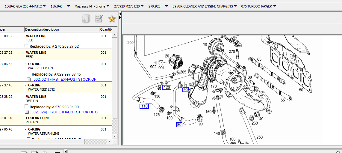

Afgelopen week een issue ontdekt aan m'n infiniti Q30 2.0T AWD (gelijk aan een GLA250 qua motor en aandrijflijn);
Er lekte wat koelvloeistof aan de linkerzijde van de motor, dat is nu zo goed als gestopt, oorsprong nog niet kunnen achterhalen. In november een halve liter bijgevuld, en vorige week weer.
Daarnaast zakt de temperatuurmeter bij accelereren en airco aan. Normaal gesproken staat de meter tegen 100 graden, in deze gevallen zakt die naar 80 voor 1 of 2 minuutjes en gaat weer terug. Deze stijgers en dalers nemen ongeveer 30 seconden in beslag.
Als de airco uit staat zijn er geen duidelijke schommelingen in temp bij acceleratie.
Het KV tankje is zo goed als vol. Geen witte rook uit de uitlaat, geen andere duidelijke klachten. De waterpomp maakt geen vreemd geluid.
Kan dit de thermostaat zijn die opspeelt? En kan een kapotte thermostaat lekkage veroorzaken?

R-T-S schreef op dinsdag 18 februari 2020 @ 09:19:
Even quoten van hier hoor:
A new thermal management system has also been developed: in cold state, a switchable water pump with flow-optimised ball valve ensures that no coolant flows through the engine, providing for swift heating-up of the combustion chambers after starting up the engine. The thermostat is electronically controlled and the coolant temperatures are adjusted according to driving style and ambient conditions. The thermostat itself is also a flow-optimised ball valve. In the interest of high efficiency, the volumetric flow of the oil pump is also controlled as in the V engines.
Koelsysteem van de M270 motor is niet zo eenvoudig als het vroeger was, het gedrag wat je ziet kan dus ook door software komen ;)

@DaWaN Vertel mij wat, de onderdelen van het koelsysteem zijn lastig te bereiken. Voor de waterpomp moet het wiel RV eraf, de thermostaat zit onder het inlaatspruitstuk tegen de firewall aan en dan zit er LV nog ergens een secundaire electrische waterpomp.
Juist doordat de vele leidingen en componenten zo kriskras tussen en naast de motor liggen is het een lastig verhaaltje om op te lossen. Wel wat UV dye besteld, en even wachten op een UV lampje uit China om het lek op te sporen. Morgen wordt in ieder geval de thermostaat vervangen, wellicht is daarmee het lek ook opgelost.

In navolging van een eerder post hier over lekkage van het koelsysteem ben ik reeds wat verder gekomen:
tijdens de APK heeft men even de boel onder druk gezet en er blijkt een lekkage bij de leiding naar de turbo te zitten. Zie ook het plaatje onder. Nu vermoed ik dat de seals aan het einde van hun leven zijn, en net even wat nieuwe opgehaald. Enige vraag die ik nu heb: moeten deze sealtjes (#90 & 120) worden ingevet met siliconen vet voordat het gemonteerd wordt?
Afbeeldingslocatie: https://tweakers.net/i/ziKfw1P3-GV8tlsZYCsy2NQmTtQ=/800x/filters:strip_exif()/f/image/0sz3wZZttvOpKT2bL8UIu44E.png?f=fotoalbum_large

R-T-S schreef op woensdag 18 maart 2020 @ 17:13:
Ja dat soort O-ringen zou ik nooit droog monteren, grote kans dat ze stuk gaan als je ze droog monteert :)

DaWaN schreef op woensdag 18 maart 2020 @ 22:02:
Net de ringetjes vervangen, lekkage opgelost! 8)
