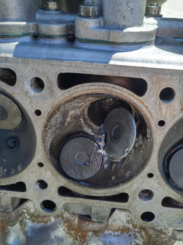

Nadat eerst mijn vorige Jaguar V6 blok in de soep is gedraaid door een incompetente garage heb ik na maanden werk en gesteggel met die garage en verzekeringen een deel van m'n centen terug en weer een rijdende auto. Nu met een 0km crate engine. Alleen zit daar een klein olielek in de V van de motor, dat lijkt te komen door een fout in de koppakking. Een fabrieksfout, maar omdat ik dit blok via eBay heb gekocht (weliswaar bij een Jaguar service center in GB) heb ik geen garantie. De vooralsnog enige prijsopgave die ik heb voor een koppakking vervanging is €3250 ex BTW. Dat is meer dan die hele motor kostte.
Overigens vooralsnog geen teken van lage compressie (dyno resultaat was heel goed), maar ik moet eigenlijk nog een compressie test doen.
Nu mijn vragen:
1. Kent iemand een Jaguar specialist of competente doe-het-zelver, liefst niet al te ver van Amsterdam, die een dergelijke klus zou kunnen doen?
2. Ik ben geneigd om eerst een lapmiddel te proberen, voordat ik aan zo'n megaklus begin, of het laat doen. Er vanuit gaande dat de compressie goed is. M'n idee is om te kijken of ik met RTV pakkingmaker het kan dichten, en ik overweeg daarbij om een stukje van de koppakking en/of kop/blok weg te slijpen, zodat hier geen kracht meer op staat. Het gaat hier om een paar millimeter max.
Meningen of tips hierover?Afbeeldingslocatie: https://tweakers.net/i/Gfl-UMDGqKIi2hBmwORqwWs0Ayc=/x800/filters:strip_icc():strip_exif()/f/image/gvPpwR4FMOvJnH4UTCn6Ej4F.jpg?f=fotoalbum_large

handige_harrie schreef op woensdag 5 mei 2021 @ 20:38:
Meningen of tips hierover?[Afbeelding]
Opzich is een koppakking vervangen toch niet zo moeilijk?
Ik heb dat bij een Civic 2x in de auto zelf gedaan, één keer in 2 avonden en één keer in één avond :D :
Afbeeldingslocatie: https://tweakers.net/i/MTXiMvGIuqNFUvtnhiQoHswnh34=/234x176/filters:strip_icc():strip_exif()/f/image/J0V9bLbig0FmfnYitl2tWZVR.jpg?f=fotoalbum_medium
Als je de ruimte en tijd hebt zou ik er niet te bang voor zijn.
Ik kan je e.v.t. ook wel helpen, stuur je wel even een DM.
Als je voor de beunoplossing gaat, dan zou ik het bij RTV houden. Als je in de kop gaat slijpen dan zou ik op zijn minst de kopbouten opnieuw op moment zetten, geen idee of je daar makkelijk bij kunt komen bij een AJ-V6. Als dat net zo veel werk is om de kop eraf te halen kun je net zo goed de koppakking zelf vervangen.

Blok is 'zelfde' als de Ford/Mazda Duratec AJ V6, enige verschil zit in de klepstellers/variabele kleptiming, maar dat zou voor de koppakking niet relevant moeten zijn, denk ik? MLS koppakkingen kosten zo te zien iets van 70-100 euro per stuk. Als je zeker weet welke kant het is hoef je er maar 1 te kopen.

Het schijnt een klus van 2,5 dag te zijn bij een Jaguar specialist. Ik geloof dat de variabele kleptiming het lastig maakt. Er moet nogal wat uit elkaar :).
Het gaat wel om maar 1 koppakking, en een set nieuwe trekbouten.
@DaWaN ik heb je geDM'ed.
Ook in Haynes geeft die ongeveer 20 uur aan inderdaad. Misschien dat een specialist het een stuk sneller kan. Ik ken er wel een maar die zit op dezelfde hoogte als Amsterdam maar dan aan de duitse grens.

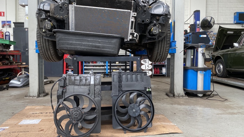

En nog een klusje:
Afbeeldingslocatie: https://tweakers.net/i/SNOhfbXznstA8WONMnmkBUoXw5c=/800x/filters:strip_icc():strip_exif()/f/image/9QN0aEkHR2VxKlUYPgrp50ae.jpg?f=fotoalbum_large
Ik had een fan met kapotte weerstand. Nu kan je die weerstand vervangen, maar een losse fan is niet peperduur. Dus mooie nieuwe fan besteld.
Bumper eraf, bumpersteunen eraf. Wat clips bij de wielkuipen los. Twee pennen van de fan los, bovenste radiatorslang los, de boel naar voren trekken en dan vis je de fan er naar boven uit. Viel best mee. :Y

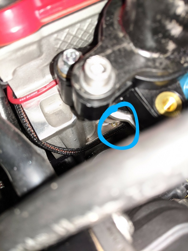

Gebeurt niks, ook geen klikken of startmotor. Er brandt wel wat op het media scherm en dat middelste scherm op dashboard maar voor de rest niets.
Tank is niet leeg, accu is nieuw.
Waar zit de hoofdzekering? Ik zie op filmpjes dat er nog relais zitten onder het stuur achter de zekeringkast.
Een volledige strip klinkt inderdaad als een hoofdzekering of relais. Meestal zitten de hoofdzekeringen nog wel onder de motorkap en zijn grote jongens (100A bijv.). Maar zonder schema's is het lastig zoeken...

Inmiddels al meer duidelijkheid... de auto is niet verlaagd.
Voor zijn de dempers niet heel super meer, daarom zakt ie voor een klein beetje. Waar ie nog meer door zakt is omdat achter 195/50/16 gemonteerd zit en voor 195/45/16. Optisch lijkt ie daardoor achter verlaagd.
Waarom dat ding zo idioot doet als je in een bocht gaat hangen of vol in de rem gaat: de 1.4HDI heeft het gewicht redelijk op de voorkant zitten vanwege de zware dieselmotor. Als je dan achter ook nog gaat liften door grotere banden, komt het zwaartepunt nog meer naar voren te liggen.

Dakloos...
Dit kan toch niet helemaal de bedoeling zijn... :X
Afbeeldingslocatie: https://tweakers.net/i/DYwgNc5MIk0z9yrUrLs0wvDAHWs=/800x/filters:strip_icc():strip_exif()/f/image/aV3vQRY2CwFEOCGjc8ybkuQa.jpg?f=fotoalbum_large
Afbeeldingslocatie: https://tweakers.net/i/fDy_MJsk3ZT56teEe3qT4BHfsKU=/x800/filters:strip_icc():strip_exif()/f/image/bXZ1R49NNTauSiwYBilrPNO4.jpg?f=fotoalbum_large
Afbeeldingslocatie: https://tweakers.net/i/Z6xBE9U2Qy3cDQMrfybFqc2nhrM=/x800/filters:strip_icc():strip_exif()/f/image/SKdpg4SP9jVY78wKqZIPqadZ.jpg?f=fotoalbum_large
Afbeeldingslocatie: https://tweakers.net/i/rakdB1JUxZOGV75bhcB5Uk55uBA=/x800/filters:strip_icc():strip_exif()/f/image/mjqlpm92pTncXQP7E97cEsP0.jpg?f=fotoalbum_large
Maatje van me met een E28 520i op LPG, maar dan met het blok van een E30 325i. Terugkerend probleem van een steeds (af)brekende kleptuimelaar, maar dat blijkt dus een bijgevolg te zijn van een dieperliggend probleem. Vorige keer was cilinder zes vernaaid, dit keer cilinder vijf.
Op foto 3 zie je een stukje klepsteel zitten tussen de klep en de zitting... Dit betreft cilinder 1. Dat stukje klepsteel komt echter van de klep op foto 2 en dat is cilinder 5 8)7 :X

@Wok Zow, die is goed stuk :X Was het blok zelf nog wel te redden, of is het enkele reis oud ijzer voor het hele blok?
