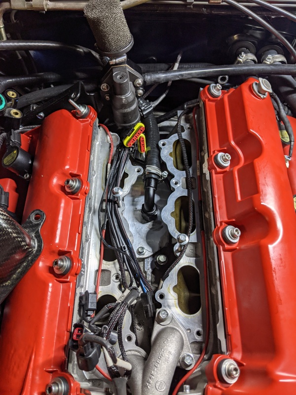

@Wok dat blok wil een 5 cilinder zijn :)

@deepbass909 Onderblok lijkt nog te redden (hoonpatroon in de cilinders lijkt wonderwel gespaard te zijn gebleven), maar de kop is oud ijzer.
Die kop had ik inderdaad al afgeschreven, een klep die rechtop erin staat is meestal niet bepaald bevorderlijk :X
Maar er zitten ook geen krassen in de cilinders? Eén voelbare kras kan al genoeg zijn om een M20 (neem ik aan) blok af te schrijven.

@deepbass909 Geen idee, dat is aan mijn sleutelmaat om verder uit te zoeken (zijn auto). Ik heb vandaag even meegeholpen om de kop te lichten en toen kwam deze ellende aan het licht.

handige_harrie schreef op woensdag 5 mei 2021 @ 20:38:
Lang verhaal over een olielek door mogelijk lekke koppakking bij mijn nieuwe V6.
Goed nieuws :).
De twee kandidaten voor de oorsprong van het lek waren:
1. De knutselarij van mijn tuner om de krukas-ventilatie aan te sluiten.
2. De ietwat vreemd af-fabriek-gemonteerde Jaguar OEM koppakking.
Het leek mij toch logischer om het probleem eerst bij optie 1 te zoeken :).
Allereerst moesten de inlaatspruitstukken, injectoren, vacuumslangen en bekabeling er af om in de V te komen. Na een hoop gehengst heb ik dit plaatje los gekregen; de gebruikte raamkit plakt in ieder geval goed. Maar omdat die lasprop niet in het midden zit kan het plaatje nooit helemaal aansluiten. Ook goed te zien aan het feit dat de kit maar ongeveer de helft van het plaatje raakte. Niet gek dat hier olie langs piste.
Afbeeldingslocatie: https://tweakers.net/i/z9A-hQTL1KxUudWsxHcn4ZPVCV4=/x800/filters:strip_icc():strip_exif()/f/image/U0aFJfjky2W8hlOABzB0AxFH.jpg?f=fotoalbum_large
Afbeeldingslocatie: https://tweakers.net/i/lH71F7hkMj2-zijR5-CJEc59p-I=/x800/filters:strip_icc():strip_exif()/f/image/IETZvcpkTMAsKyXKwFhR7kND.jpg?f=fotoalbum_large
Na een half uur poetsen met carbcleaner en een dremel met polijstschijfje:
Afbeeldingslocatie: https://tweakers.net/i/3n1mogIrlGbsA8WNa4qK9V1IWCw=/x800/filters:strip_icc():strip_exif()/f/image/C3Tmcz2QfP5tzb21ulTIhNyN.jpg?f=fotoalbum_large
Een nieuw plaatje in 4mm dik aluminium afgetekend (het vervangend OEM plaatje moest 64euro kosten 8)7).
Afbeeldingslocatie: https://tweakers.net/i/2MyEOkfJEr6DBJYn0EbddklYNpE=/x800/filters:strip_icc():strip_exif()/f/image/YXdsGTRqgUNkEWehqRos1Qjr.jpg?f=fotoalbum_large
Afbeeldingslocatie: https://tweakers.net/i/H4WZi3gF-mBlYrb_2PwLqyO_5uY=/800x/filters:strip_icc():strip_exif()/f/image/5c1z67CycsyJo2edQOUL5Swm.jpg?f=fotoalbum_large
Nieuwe lasprop met JB weld vastgelijmd en 24u laten uitharden. Nieuwe aansluitingen, slangen en verlopen besteld bij QSP (duur spul zeg!) om de OEM PCV klep hier tussen te bevestigen.
Afbeeldingslocatie: https://tweakers.net/i/YXZrpWfI9a-J6anMdMxqqVjNxnk=/800x/filters:strip_icc():strip_exif()/f/image/4u8ReK3tOLLnK9tRu8iajP1j.jpg?f=fotoalbum_large
Gemonteerd. De rest zit inmiddels ook weer op z'n plek. Lijkt lekvrij, maar een testrit moet nog volgen.
Afbeeldingslocatie: https://tweakers.net/i/nn-sHnDJVDaKEFW7mU2tIk7CfXQ=/x800/filters:strip_icc():strip_exif()/f/image/G0Ow1E0LgHTQuyiIxyNwVqQT.jpg?f=fotoalbum_large
Thanks @DaWaN voor je aanbod om te helpen! Hopelijk is het hiermee opgelost en dus niet nodig.
