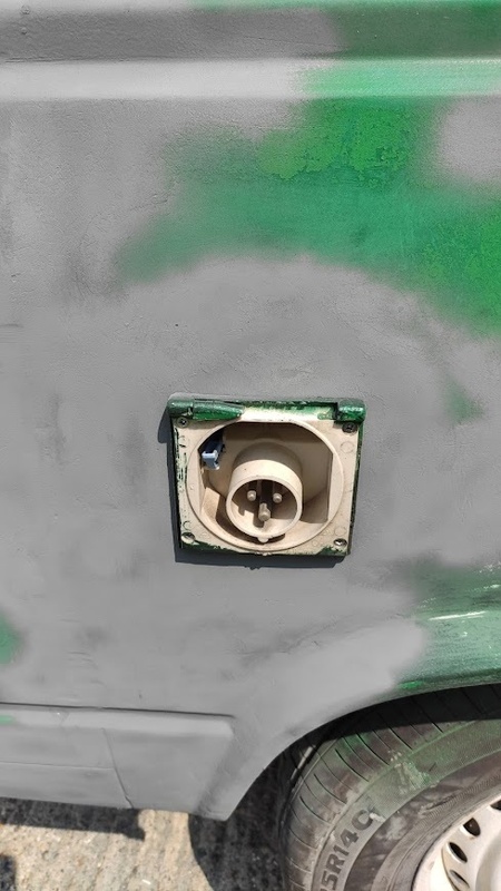

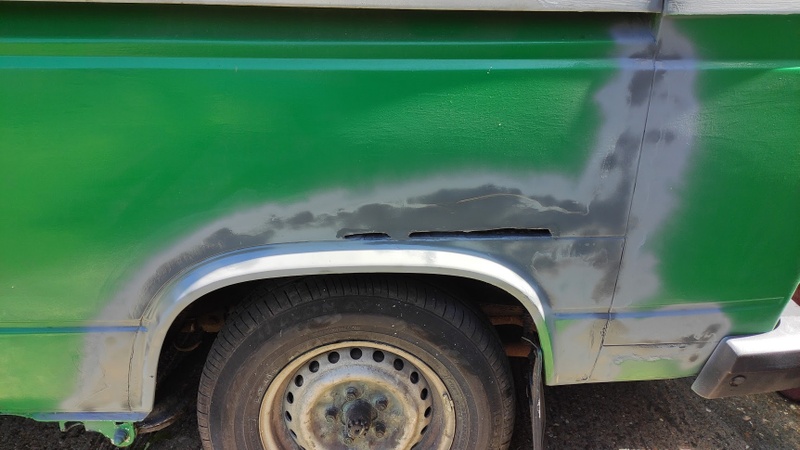

OK, even wat roest aanpakken...
Afbeeldingslocatie: https://tweakers.net/i/znuKv3sy6f36B86uuLfHlaFb14U=/800x/filters:strip_icc():strip_exif()/f/image/55xUzs5JMvfeKVxNt0fd2bJn.jpg?f=fotoalbum_large
Wat roest vreet gel erop:
Afbeeldingslocatie: https://tweakers.net/i/2NDhUzzFjbjpRCW6SElwpavADjQ=/800x/filters:strip_icc():strip_exif()/f/image/DCI4jAuemdvyQfJqiYCm1mfb.jpg?f=fotoalbum_large
Aan de ander kant leek er een klein gaatje in te zitten in de naad onderin:
Afbeeldingslocatie: https://tweakers.net/i/h6WESVYDUJOzitLwuZSJQA_DOZY=/full-fit-in/4920x3264/filters:max_bytes(3145728):no_upscale():strip_icc():fill(white):strip_exif()/f/image/zm3gkSgHHWThI7VRM4gIMDab.jpg?f=user_large
Maar na wat slijpen bleek dat toch groter dan ik dacht..
Afbeeldingslocatie: https://tweakers.net/i/xxG8nhiyPQJ4R7VyiDlW5aEqfnE=/800x/filters:strip_icc():strip_exif()/f/image/M3zrbYgHcOvZBStWgzLnRNxA.jpg?f=fotoalbum_large
Dus dat worden een paar nieuwe stukjes:
Afbeeldingslocatie: https://tweakers.net/i/IE6_hgqewjypLzt69wFu48CN2ZU=/800x/filters:strip_icc():strip_exif()/f/image/GViBc5a8cJVjeHWHjkLkKDlg.jpg?f=fotoalbum_large

Is dit af of slijp je het rotte stuk eruit, en las je het plaatmetaal er in?
Rotte stuk is er al uit, nu met wat primer erop zie je het beter:
Afbeeldingslocatie: https://tweakers.net/i/xbcmh7fz80dG0nqbhqfRaKEZbH0=/800x/filters:strip_icc():strip_exif()/f/image/AnZum7FjnnkRbFPXAykCqe10.jpg?f=fotoalbum_large
Afbeeldingslocatie: https://tweakers.net/i/aowKx17YNMRt0Lxvq6v4tNVmjMk=/800x/filters:strip_icc():strip_exif()/f/image/QiLv998vacmj6HS4kg2vTQR8.jpg?f=fotoalbum_large
In het verleden had ik dat met wat gaas en filler gevult, dat werkte wel, maar er zat nog roest in welke er weer door kwam..
Nu is als het goed is alle roest helemaal weg..
En aangezien ik toch moet lassen, las ik hier ook wel een stukje op..
De stukken die al wat broos waren heb ik terug gebracht to glimmend staal en toen geprimered..
Daar moet dus wat filler over om het glad te krijgen, maar als je goed kijkt zie je dat er in het verleden al wat aan gedaan is want er zat bijna een cm filler in die hoek
Afbeeldingslocatie: https://tweakers.net/i/R8f8umRokVMySj9nrM6xifHy9PQ=/x800/filters:strip_icc():strip_exif()/f/image/l9gl0WRgDlG0NEU3qzP2uaxV.jpg?f=fotoalbum_large

Body lassen doe je door stukken er uitsnijden en er nieuw plaatstaal inpassen. Niet erop lassen liever. Soms heb je kant en klare passtukken beschikbaar. Wielkuip van een kever bv. Wat jij eigenlijk doet is roest en vocht opsluiten door het erop te lassen. Kijk eens paar Car SOS afleveringen dan weet je wat ik bedoel. Bv die van Porsche 356 of Mercedes 230SL.
  • ToolkiT
ToolkiT
brit-tweaker
Bamboozled schreef op vrijdag 16 juli 2021 @ 15:19:
Die koker is hol met gaten aan de binnenkant om te luchten.. dus vocht blijft niet zitten lijkt me..
Maar ik zal die afleveringen eens bekijken..
<edit>
Ik vond ook deze video, en @14:41 beschrijft hij butt vs lap welding:
Hij verteld dat butt-welding de beste optie is, maar met je juiste voorzorgsmaatregelen lap ook kan..
Dus ik ga denk ik aan de zijkant een butt weld doen (is ook makkelijker strak te krijgen), maar aan de onderkant (aangezien het een V vorm is die van nature afloopt een de koker hol/open is) een lap weld..
[ Voor 29% gewijzigd door ToolkiT op 16-07-2021 16:35 ]

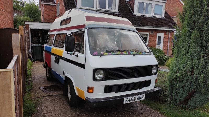

Even wat spelen met design opties:
Afbeeldingslocatie: https://tweakers.net/i/vp3GBWLbV2X6eUnmp7iGp7RdvrM=/800x/filters:strip_icc():strip_exif()/f/image/Qh4GG0qSk7TnbUYTmyo6cBSC.jpg?f=fotoalbum_large
  • ToolkiT
ToolkiT
brit-tweaker

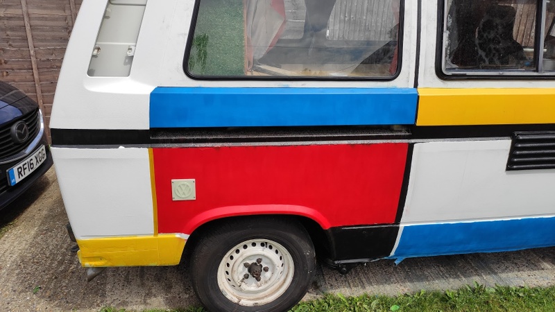

Gister, onder het genot van een biertje bij de lokale (micro) brewery, even met de rest van het gezin gediscussieerd over de kleurstellingen..
En toen kwam mijn oudste dochter met een goed idee:
Waarom geen art van? Mondriaan ofzo?
Nou dat find ik ook wel een goed iedee :)
Even sfeer impressie gemaakt:
Afbeeldingslocatie: https://tweakers.net/i/41iBDQ1MvPCfQY08po4MWP-eGqo=/full-fit-in/4000x4000/filters:no_upscale():fill(white):strip_exif()/f/image/LurHoxiQSmJKcvfxjlAd6xcZ.png?f=user_large
Bijkomend voordeel is dat de basis kleur dan wit blijft en ik ook geen papierwerk heb of gezeik met politie kan krijgen :)
Leuk Hollands tintje ipv die foeilelijke harlekijn VW magazijnopruiming, er reden hier in de omgeving destijds wat van die Polo's rond, nooit begrepen waarom iemand daar vrijwillig voor kiest maargoed smaak en twisten enzo...
Bijkomend voordeel is dat je je camper ook liefst zo licht mogelijk wil, dat scheelt al snel een paar graadjes interieurhitte tijdens een vakantie in de zinderende zomerzon.
Mondriaan met een laser waterpas is ook net ff wat creatiever dan een auto met verschillende kleuren waarbij iedereen vraagt elke kleur hij gespoten gaat worden wanneer hij "af" is en je klaar bent met random vervangings onderdelen erop schroeven. ;)
Wit spuiten en met effen stickers/wrapspul tekeer gaan maakt het ook wat makkelijker om de boel nog eens te veranderen mocht je uitgekeken raken op het huidige patroon of ooit willen verkopen.
Neem aan dat er al wat Subaruswaps rondrijden in het WRX blauw met gouden velgen, dan is Mondriaan net ff wat leuker m.i.

Overal wordt aangeraden een autokrik te gebruiken op een vlakke ondergrond, echter loopt mijn oprit ietsjes af. Het is minimaal, maar toch. Ik wil graag mijn auto krikken en op steunassen zetten in combinatie met 2 wielkeggen aan de andere kant. Doe ik het dan veilig genoeg?
Foto van de auto op de oprit (voor zover de afloop te zien is)
Afbeeldingslocatie: https://live.staticflickr.com/65535/51341599790_7649c4753f_c.jpg
Bedankt alvast :$
  • AtleX
AtleX
Tyrannosaurus Lex 🦖
Da's vlak genoeg hoor. Zet wel je auto in de versnelling en op de handrem voor je 'm gaat opkrikken.
Sole survivor of the Chicxulub asteroid impact.
  • Subnet
  • Laatst online: 26-08 23:27
Het is een automaat maar de P-stand geeft hetzelfde effect neem ik aan. Bedankt voor je snelle reactie :*)

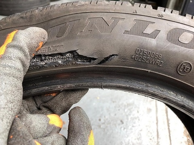

Afbeeldingslocatie: https://tweakers.net/i/uyoc0_tkrjEcWm9pP5OcJhm4UOs=/full-fit-in/4920x3264/filters:max_bytes(3145728):no_upscale():strip_icc():fill(white):strip_exif()/f/image/9G55PFj8Iog5oo9yYz9ULS7m.jpg?f=user_large
Vandaag de nieuwe all-seasons op de velgen laten zetten. Was ook wel precies het goede moment eigenlijk.
De oude Dunlop winterbanden (2016) hadden al een paar droogtescheurtjes. Bij één band scheurden deze droogtescheurtjes helemaal open toen het bandenapparaat de band van de velg wrikte :o

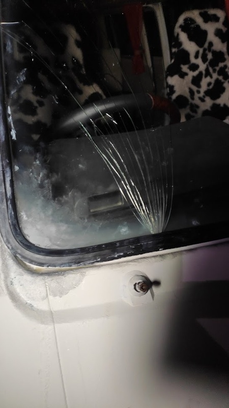

Ik gebruik deze methode:
YouTube: GoWesty : Vanagon Windshield Installation
Maar bij de eerste stap (de ruit erinleggen) lukte het niet lekker en ik werd ongeduldig en pakte een schroevendraaier als hefboom :X |:( pats...
Eigen schuld dikke barst..
Net nieuwe ruit opgehaald.. carglass gaf me een quote van £450 terwijl een ruit maar £107 kost 8)7
Ik moest hem wel ophalen 45 minuten verderop..

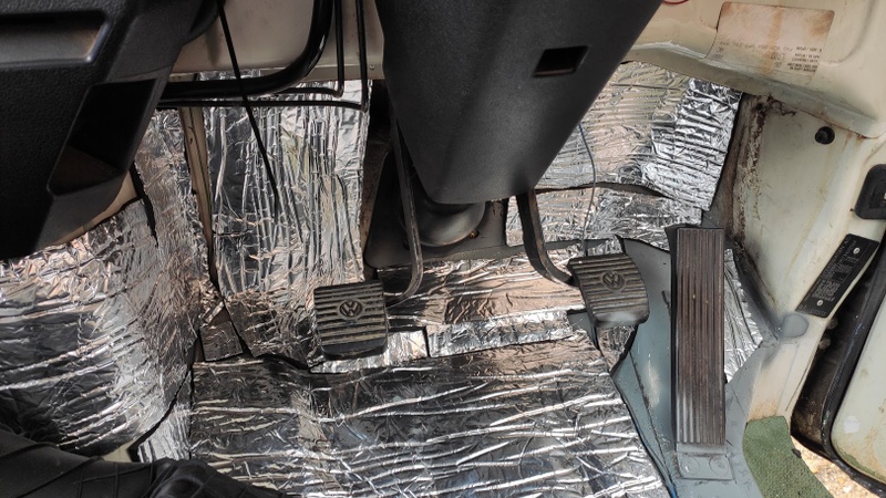

Isolatie ook even een paar generaties moderner gemaakt.. zou geluidsniveau ook moeten verbeteren..Afbeeldingslocatie: https://tweakers.net/i/_PKHkwAikDLP42b1ynsvG7ZmZMk=/800x/filters:strip_icc():strip_exif()/f/image/ZReLBFCBLjvGdQI16V5aJtgi.jpg?f=fotoalbum_large

ToolkiT schreef op vrijdag 30 juli 2021 @ 16:55:
Isolatie ook even een paar generaties moderner gemaakt.. zou geluidsniveau ook moeten verbeteren..[Afbeelding]
Ken je die Dynamat zelfklevende bitumenmatjes?
Daarmee maak je pas echt grote stappen om motorgeluid en doordreunen van plaatmateriaal te voorkomen.
Je hele auto wordt er stiller van en al voegt het wat gewicht toe de comfortverhoging is dat zeker waard. Helemaal wanneer je de motor in/onder het interieur hebt liggen zoals bij je camper.
-edit-
Ah, volgens mij is dat dus van dat spul of iets soortgelijks gezien de zilveren binnenkant.
Had ff een foto gemist bij het checken vanaf de foon.
Mocht die isolatie nogal zwaar zijn heb ik dus niks gezegd ;)
[ Voor 12% gewijzigd door PalingDrone op 30-07-2021 21:09 ]

Dit is idd vergelijkbaar spul maar dan met een extra folie laag :)
dit spul
Afbeeldingslocatie: https://cdn.shopify.com/s/files/1/1151/3316/products/thermoliner_pro_angle_17e3bb7b-1856-4ce6-988f-c5d867a1f766_2000x.jpg?v=1623682990
https://www.dodomat.com/c...odo-thermo-liner-pro-10mm

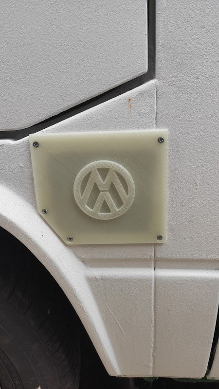

Weersvoorspelling was ok vandaag.. dus ik denk ik ga even wat kleur toevoegen..
5 tellen na dat ik alles heb afgetaped -O-
Afbeeldingslocatie: https://tweakers.net/i/VlUhbC4ql2yqLi_Hu21oGj5R4Cc=/800x/filters:strip_icc():strip_exif()/f/image/sOaQxJRGyqeJFWZm6lRUfBgF.jpg?f=fotoalbum_large

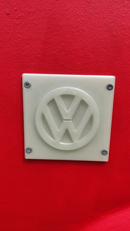

Dus maar even van de tijd gebruik gemaakt om wat afdekplaatjes te designen:
Afbeeldingslocatie: https://tweakers.net/i/Y4t12QfZhZfYEWNVa5OnY8_ztJw=/x800/filters:strip_icc():strip_exif()/f/image/xbmPB7rLZu9eWIEIokm1WJYK.jpg?f=fotoalbum_large
Oud.. aangezien we solar hebben en nooit 220 gebruiken kan deze weg..
Met een 3D print van deze:
Afbeeldingslocatie: https://tweakers.net/i/I-iyRaIj03eU8VjQbOZxzMza3JI=/800x/filters:strip_exif()/f/image/qU4CxcHRAXRs8bUOr9Ifj5Sj.png?f=fotoalbum_large
Ditto met aan de andere kant de oude watertank vulgat (tank was goor en is eronderuit, vervangen met ene kleine tank in een kastje binnen)
Afbeeldingslocatie: https://tweakers.net/i/jALkjIhkG8C-yQdS6s8QGSYp7hY=/800x/filters:strip_exif()/f/image/qSMJWu5XmzdJlMPN6cbBnuEC.png?f=fotoalbum_large

ondanks het weer, toch nog wat voortgang kunnen maken :)
Afbeeldingslocatie: https://tweakers.net/i/9i2wD8GDPmVZu7FvNYMOjKow0qc=/800x/filters:strip_icc():strip_exif()/f/image/CaVpvtvd3rZOOCAPqwzbXJqQ.jpg?f=fotoalbum_large

Laatst toonde ik al de 3D designs van de covers..
Prints zijn klaar (in glow in the dark :) )
Afbeeldingslocatie: https://tweakers.net/i/Izs-trBUdSJtuR31k421VVz00jc=/x800/filters:strip_icc():strip_exif()/f/image/lWJsEWycYO2GrUL6VsS7Qyd2.jpg?f=fotoalbum_large
in situ:
Afbeeldingslocatie: https://tweakers.net/i/-789mq8AFUDzDFNi2BecWaHgxNI=/800x/filters:strip_icc():strip_exif()/f/image/uJcihNFq9GPNKeIwVU2mMIhJ.jpg?f=fotoalbum_large
(verven is nog niet klaar zoals je kan zien..
Aan andere kant alleen een klein design/denk foutje..
Afbeeldingslocatie: https://tweakers.net/i/3y8LB4b34ykfcGffcGVux3a8yVA=/x800/filters:strip_icc():strip_exif()/f/image/CEnQXZKBv7Baubh5uzNlvIxi.jpg?f=fotoalbum_large
oeps..

Deur isolatie maakt een groot verschil :)

Zo, de folie is binnen :)
Afbeeldingslocatie: https://tweakers.net/i/BCqe6W13sMQ-5N3WyoNOuND7uUA=/x800/filters:strip_icc():strip_exif()/f/image/Yc0gENIVaICvq5Drr9IhAlm3.jpg?f=fotoalbum_large
Aan de ene kant is het met plastidip aardig gelukt.
Afbeeldingslocatie: https://tweakers.net/i/E4SntNTpANIjQ_Fh9tkRFgULCeg=/800x/filters:strip_icc():strip_exif()/f/image/HebCRyIBDslb7zkUWGp0XUMQ.jpg?f=fotoalbum_large
(de grille's voor en zij ook meteen aangepakt).
Maar aan andere kant ivm regen is het minder goed gelukt..
En aangezien spuitbussen leeg zijn ga ik aan die kant eerst eens met vinyls proberen.. reflective spul, dus ook nog een veiliger :)
Afbeeldingslocatie: https://tweakers.net/i/ghwLLZc7seJ3q8LvkdSmQQlkulE=/800x/filters:strip_icc():strip_exif()/f/image/Uv1kyqXVF4Py5oJ9HqOn3Bez.jpg?f=fotoalbum_large

Oh ja.. ook voorin wat isolatie aangebracht :)
Afbeeldingslocatie: https://tweakers.net/i/VnZER9feUYFiapHE8a_RX5DZPaI=/800x/filters:strip_icc():strip_exif()/f/image/McNrbl39OUdTrEGRTB6u9zf4.jpg?f=fotoalbum_large
Jemig wat een verschil maakt dit al :)
