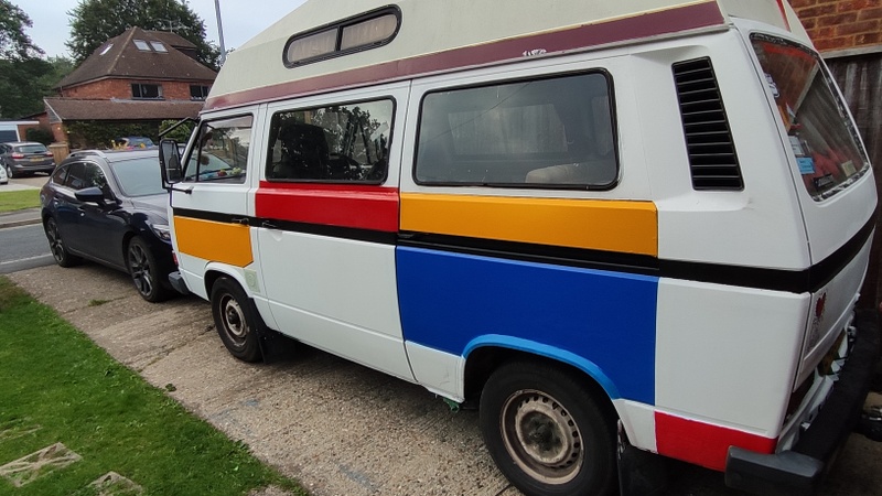

Even spelen met zelf stickers/vinyls maken:
Afbeeldingslocatie: https://tweakers.net/i/25pPVrnfP9XpBTJLWiyTJEsgFmU=/800x/filters:strip_icc():strip_exif()/f/image/RAgqwvez0uyFsMkrXSExFuMW.jpg?f=fotoalbum_large
Van deze reflective folie:
Afbeeldingslocatie: https://tweakers.net/i/BCqe6W13sMQ-5N3WyoNOuND7uUA=/x800/filters:strip_icc():strip_exif()/f/image/Yc0gENIVaICvq5Drr9IhAlm3.jpg?f=fotoalbum_large

Voor het eerst window tinting aangebracht..
Afbeeldingslocatie: https://tweakers.net/i/KeV3bwkKUW6VNOIHZKZhP-i-K88=/800x/filters:strip_icc():strip_exif()/f/image/xoXTgtKt8wwLSl8AtfRCzrs5.jpg?f=fotoalbum_large
Eerste raam (middelste) ging niet super (wat 'strepen' door bubbels in de folie) maar voor raam en achter raam gingen al een stuk beter..
Ook het stuk rode folie opnieuw gedaan..
Hier kan je de reflecterende werking een beetje zien (rechts):
Afbeeldingslocatie: https://tweakers.net/i/oUqFUs_xhC5RrV-Nj5srYpxM9IM=/800x/filters:strip_icc():strip_exif()/f/image/W0qahFG9xJ5yyfsRE566ckNU.jpg?f=fotoalbum_large
Er moet nog een zwarte strip onder, dan zie je de oude overspray ook niet meer..

_JGC_ schreef op maandag 23 augustus 2021 @ 16:55:
Cool. Miste hem alweer een tijdje bij Wheeler Dealers. Blijkt dat Edd zich niet zo kon vinden in de versimpeling van zijn programma en is dus gestopt. Erg jammer want keek al een jaar of 12 naar Wheeler Dealers, inmiddels dus niet meer.
Klopt, toen het overging naar Velocity kreeg het een Amerikaans sausje en moest het veel hipper worden. Het nieuwe seizoen wordt overigens weer in de UK opgenomen, deze keer met Marc 'Elvis' Priestley (voormalige F1 monteur van McLaren (heeft in 2008 Hamilton aan z'n titel geholpen). Er is aangekondigd dat de insteek van het programma daarmee ook weer gaat veranderen.
Sinds ze naar Amerika vertrokken waren, mistte ik ook de technische insteek waarmee het ooit beroemd is geworden.
Edd's kanaal is grappig, maar kan mij alleen nog niet echt boeien.

Terug van vakantie en laatste loodjes aan project Mondriaan gedaan :)
1 kant met plastidip en andere kant met reflectie folie :) Afbeeldingslocatie: https://tweakers.net/i/azfNMEsnUXeT5Nhf5sog7UTguSY=/800x/filters:strip_icc():strip_exif()/f/image/TyNefUtdVpEu7jp76wT4BeQ2.jpg?f=fotoalbum_large
Afbeeldingslocatie: https://tweakers.net/i/yliZWxKhNFRkG6H5xug2ajpqQaU=/800x/filters:strip_icc():strip_exif()/f/image/MSeKUPRxD50OKQRQOJbSNAvt.jpg?f=fotoalbum_large
Afbeeldingslocatie: https://tweakers.net/i/p8KVdMFkqvsBpuErpDG6ovuCK4c=/800x/filters:strip_icc():strip_exif()/f/image/FG3aA7t21RXBaPkttqtMUDtO.jpg?f=fotoalbum_large
