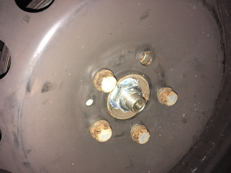

Ik heb een stel originele metalen Volvo velgen met winterbanden gekregen die ik wil monteren op mijn V70 classic. Ik heb nu licht metalen velgen.
Ik heb nog nooit metalen velgen gemonteerd, het ziet er allemaal wat ‘anders’ uit, met name vraag ik mij af of ik de zelfde bouten kan gebruiken.
Hier de metalen velg met de bouten waarmee de licht metalen velg vast zat:
Afbeeldingslocatie: https://tweakers.net/i/hGuRD0ayL6G8IU9p-_zMZT-sS5w=/800x/filters:strip_icc():strip_exif()/f/image/iYktG7JDufXTHSyc7X4wLoBP.jpg?f=fotoalbum_large
Afbeeldingslocatie: https://tweakers.net/i/JdBSdmovGlKlYwozCBzWeaSN0LY=/800x/filters:strip_icc():strip_exif()/f/image/SoPu22tkKNBKDKTdu6zBI7AE.jpg?f=fotoalbum_large
En voor de volledigheid hoe het er bij mijn licht metalen velgen uit ziet:
Afbeeldingslocatie: https://tweakers.net/i/u2-nvDUQPGWuXHxRJ3KbInBfkEU=/800x/filters:strip_icc():strip_exif()/f/image/jHPFTmOjgwvs6Uq54JvRZQK6.jpg?f=fotoalbum_large
Afbeeldingslocatie: https://tweakers.net/i/9vp-_a7JWvGXItHqTNntr22mJok=/800x/filters:strip_icc():strip_exif()/f/image/PU7418n5htbASYXGX2JV0QHi.jpg?f=fotoalbum_large
Klopt dit met de metalen velg zo? Dan zet ik hem vast en doe ik de overige drie :)

EMP schreef op maandag 13 december 2021 @ 16:49:
Wat voor velgen zijn dat? lijken wel thuisbrengers..
Mijn steelies op de camper hebben veel meer luchtgaten..
Maar voor de rest moet dat weg goed gaan lijkt me.. door de vorm van de bouten trekken ze zichzelf wel recht..

ToolkiT schreef op maandag 13 december 2021 @ 17:00:
Geen idee wat het exact voor velgen zijn. Ik weet dat ze van ‘een’ V70 afkomen en dat er goede (lees: niet te oude en met 6+ mm profiel) winterbanden op zitten.
Afbeeldingslocatie: https://tweakers.net/i/rBNzh7D0jvJem868pKh6lMePwHs=/800x/filters:strip_icc():strip_exif()/f/image/4X4RrncjpniibGxHVHXeVfJU.jpg?f=fotoalbum_large
Met de wieldop ziet her er al een stuk minder sjofel uit.
Heb ze trouwens gemonteerd en een testrondje gereden. Voelt goed!

Zeer waarschijnlijk zit dat wel goed, @EMP :)
Je stalen velgen zitten gemonteerd met conische bouten en de lichtmetalen velgen lijken ook conische bouten te moeten hebben. Je zou nog even heel goed kunnen kijken naar het pasvlak voor de bouten van de lichtmetalen velgen om zeker te stellen dat het inderdaad een conisch vlak is en niet bolconisch, maar voor zover ik weet heeft Volvo nooit bolconische bouten toegepast, maar alleen conisch.

@Wok heeft gelijk. Ik heb ook een C70 classic en inderdaad, daar zitten conische bouten bij het lichtmetaal dus dat komt wel goed. Voor de mooiigheid zou je bij het 'nieuwe' licht metaal een setje (origineel) verchroomde kunnen kopen, Bijvoorbeeld:
https://www.rendcarparts....rdelen/3546899/RD3546899S
Is tweedehands waarschijnlijk nog wel voordeliger aan te komen.
Heel eerlijk... als je het netjes/mieren neuqen wilt doen zou je aparte bouten moeten nemen voor de stalen velg.
Stalen velg is vrij dun qua vlees vergeleken met een lichtmetalen velg. Stalen velg zal ook lichtelijk een rand in de bout maken en als je die weer overzet naar de lichtmetalen velg zou dat beschadiging in kunnen maken.
Maar alles gewoon netjes op moment zetten, rondje rijden en even na checken moet het goed komen ;)

wauskoek schreef op woensdag 15 december 2021 @ 22:23:
Beschadigen van een wielbout zou ik me geen zorgen over maken. Als de bouten van een beetje kwaliteit zijn, zijn ze veel harder dan het staal van een velg en vervormt eerder het boutgat van een stalen velg.
Belangrijkste is om te controleren of de vorm gelijk is (dat lijkt het geval) en of de bouten niet te lang zijn. Voor lichtmetaal moeten soms namelijk langere bouten gebruikt worden en als je dezelfde bouten vervolgens voor staal gebruikt, kunnen ze te ver uitsteken. Na montage even het wiel ronddraaien en je merkt direct of het wiel vrij ronddraait (en de bouten dus niet te lang zijn).

@deepbass909 aangezien EMP er al mee heeft gereden zal die lengte ook wel goed zijn. Of hij heeft nu geen handrem meer :+ (of zit die bij dit type Volvo niet in de achterremschijf?)
Het was ook meer in algemene zin bedoeld ;) Rond deze tijd komt de vraag vaker voorbij. Iets met wintervelgen enzo.

Inmiddels een stalen velg gevonden n.a.v. mijn eerdere vraag.
Afbeeldingslocatie: https://tweakers.net/i/d6fLdacOuAqVM6ePaiMP61QKs40=/full-fit-in/4920x3264/filters:max_bytes(3145728):no_upscale():strip_icc():fill(white):strip_exif()/f/image/Yse26rnoLyrSbAKo0Ck8ypQB.jpg?f=user_large
Kan ik deze moeren van m'n lichtmetalen velgen gewoon gebruiken? Heb het wiel er al even op gehad en lijkt prima vast te zitten. Het schuine randje voorop de wielmoer komt dan tegen de stalen velg.
Volgens mij kunnen deze (Toyota) wielmoeren voor zowel stalen als lichtmetalen velgen gebruikt worden? Iemand die dat kan bevestigen?
[ Voor 7% gewijzigd door ThinkPad op 11-01-2022 15:19 ]
  • warhamstr
  • Laatst online: 26-12-2023
Dat lijkt me niet echt genoeg draagvlak eigenlijk...

ThinkPad schreef op dinsdag 11 januari 2022 @ 15:18:
@ThinkPad Je kunt ze wel gebruiken, maar of het handig is, is een tweede. Ik heb namelijk wel eens gehad dat m'n stalen velgen 'vierkant' zijn geworden door het gebruik van lichtmetaal bouten i.p.v. staal bouten. Ik zal dus aanraden om stalen bouten te gebruiken om te voorkomen dat je de boel krom draait. :D

Ik vond nog deze post: https://www.toyotahybride...wtopic.php?p=87166#p87166 met een plaatje van zowel conische wielmoeren als wielmoeren die bij de alu velgen horen. De een zegt dat het wel kan, de ander zegt dat je die andere moeren nodig hebt. Hoezo verwarrend :D
Heb de handleiding van de auto even bekeken, stukje over het 'compacte reservewiel' (thuiskomer) plaatsen:
Afbeeldingslocatie: https://tweakers.net/i/WycfJY56LV3CNkKRGIj69WLQTOw=/full-fit-in/4000x4000/filters:no_upscale():fill(white):strip_exif()/f/image/Aw8zbjoio7WWIHMmTVhn0ALr.png?f=user_large
De thuiskomer is net als mijn reservewiel ook een stalen velg. Komt helemaal goed dus. Ik vermoed dat voor permanent op stalen velgen rijden het verstandiger is om conische wielmoeren te gebruiken, maar met deze informatie in de handleiding durf ik het wel aan om m'n bestaande wielmoeren te gebruiken als ik een lekke band krijg. Kans dat ik het reservewiel nodig ga hebben is sowieso al nihil. Kans dat bij gebruik het reservewiel losraakt nog vele malen kleiner. Case closed.
