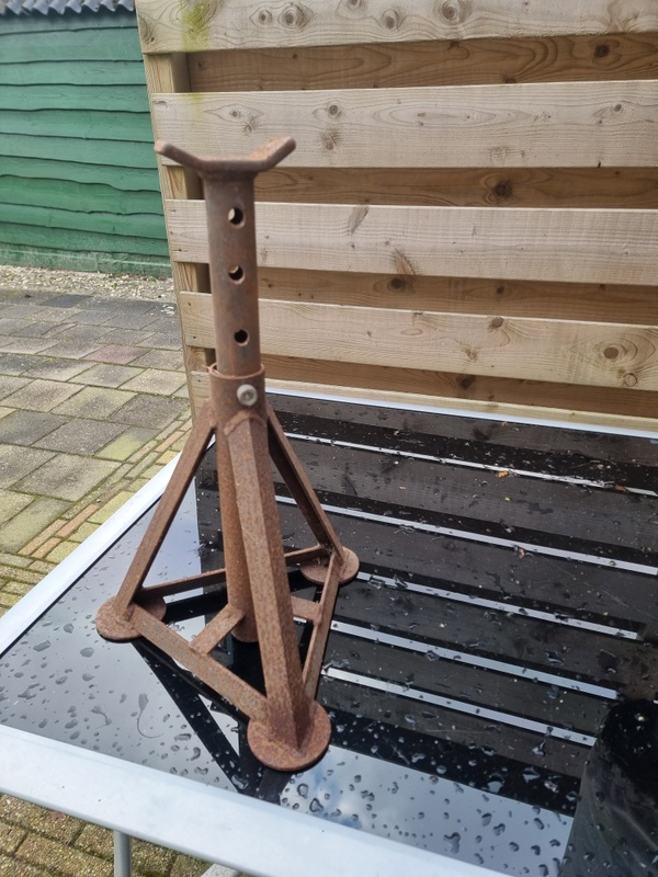

Ik gebruik hier overigens geen assteunen meer... buurman heeft een overkapping gezet met grote vierkante douglas palen en daar moest een stukje af... ik krik nu de auto op tot het blok er rechtop net onder past en dan mag die krik zakken wat ie wil. Heb meer vertrouwen in die blokken dan die gammele assteuntjes van mijn supermarkt-krik.
De goedkope assteuntjes zijn nu gedegradeerd tot steuntjes om spul op hoogte te houden. Bij de achterdemper heb ik de middenpijp gesteund met assteun, bij dynamo vervanging heb ik de airco compressor erop laten zakken.

  • wauskoek
  • Registratie: November 2021
  • Laatst online: 14-01 22:44
_JGC_ schreef op woensdag 16 februari 2022 @ 10:38:
Toch is dat spul best sterk. :P
Vanaf minuut 6 ongeveer:
Laat ik nu beide versies hebben met de pin en type met de hendel. Maar na het zien van dit filmpje een tijd terug ben ik toch wel heel voorzichtig geworden met de type met de hendel. :o :X
  • _JGC_
  • Laatst online: 22:58
Ik heb die versie van minuut 7, en dan de goedkopere uitvoering die minder gewicht aan kan.
Ik zet liever gewoon een blok klem onder de dorpel. Krik blijft gewoon staan, dus dubbel ondersteund.
  • deepbass909
  • Laatst online: 15:15
deepbass909
wauskoek schreef op woensdag 16 februari 2022 @ 15:32:
[YouTube: Which is the Strongest Car Jack? Hydraulic Press Test!]
[YouTube: How Strong are Jack Stands? + Broken Window, AGAIN!]
[YouTube: EXPERIMENT: WARNING! Doing this to your Jack Stands will get you KILLED!]
Dat laatste kan niet als je de juiste jackstands gebruikt (en je om te beginnen veilige jackstands hebt). Bij goede zit er een borgpen bij de stand, en als je die netjes gebruikt, kan een jackstand niet zomaar zakken. Afbeeldingslocatie: https://www.matthys.net/media/catalog/product/cache/664f5a8dd8e7197641f9531035da280f/1/2/1220497-image-1.jpg
Er wordt getest op 500 pounds (226 kg). Of 1000 (453 kg) over twee steunen, dat is zeg maar een A-segment/2. De Picanto is zelfs iets lichter met 850 kg.
Hij gebruikt een koevoet en lucht is comprimeerbaar.
Ik vraag me echt af of je een auto die er op leunt met een constant niet comprimeerbaar gewicht er zo simpel af tikt met een hamer. Je ziet zelfs in zijn test dat het gewicht omhoog blijft staan terwijl hij slaat.
Ik heb ze ook zonder borgpen, had snel twee steunen nodig, en heb zitten kijken of dat wel veilig was. Want inderdaad met een stukje liften is hij los. Alleen even 425 kg optillen met een tikje zag ik niet gebeuren. (ook 226 kg niet)
Zal eens een testje doen, al staat er bij mij dus 412,5 kg per steun op. (bus 1700 kg)
@Weissbier
In het filmpje laat hij zien het wiel onder de auto te leggen. Dondert hij dus van de krik dan is er weinig aan de hand.
Is een gouden regel bij krikken op straat, zo oud als de weg naar Rome, om altijd ruimte te houden als hij van de krik schiet.
Persoonlijk ben ik voor veiligheid eerst maar lees hier een hoop bangmakerij.
Met een wiel onder je auto kan hij niet op de grond terecht komen, of jezelf bekneld raken, een gemiddeld wiel is 20 cm breed (jouw Picantobandjes 16,5 of 17,5 cm). En zeker niet bij blokken of schijven vervangen. Daarvoor hoef je niet er onder.

wauskoek schreef op woensdag 16 februari 2022 @ 19:07:
Ik heb ze inderdaad zonder borgpen. Kans dat je er iets mee doet dat hij erdoor heen zakt zal klein zijn. Maar toch als je ziet hoe makkelijk hij het voor elkaar kreeg.. Brrr..
Ik heb die video nu nog even rustig bekeken, en er zijn 2 hele grote kanttekeningen die de maker zelf ook al maakt, namelijk:
  1. De belasting in die casus was relatief laag (250kg) en dus ook relatief weinig druk op de vergrendeling
  2. Hij gebruikt een breekijzer van 50cm lang (schat ik) om de hendel los te krijgen.
Later in de video probeert hij de hendel met de hand los te krijgen en pas met een hamer lukt het, terwijl de druk heel laag is. Kortom, zelfs met weinig gewicht is het zelfs al zonder borgpin bijna onmogelijk om per ongeluk de vergrendeling los te stoten. Zo makkelijk gaat het dus niet (gelukkig).
Wat hij aanhaalt als falen, is dat de pin die hendel met pal verbind, niet breekt, wat een beveiliging zou moeten zijn. Ik vraag me dat trouwens af, een gehardstalen rolpin is namelijk onwaarschijnlijk sterk en wordt al snel onderschat.
Ongelukken met assteunen zijn in de praktijk eigenlijk altijd wel terug te leiden tot of gebruikersfouten (ongelijke/zachte ondergrond, niet borgen, verkeerde plaats onder de auto) of productiefouten (falende lasnaden was een tijdje terug in Amerika een ding met Harbourfreight steunen).
Ik heb zelf mijn cabrio nu al bijna 2 jaar op assteunen staan en durf zonder problemen onder de auto te gaan liggen en daar te werken. Maar wel altijd alleen als er nog iemand thuis is die regelmatig controleert.
Afbeeldingslocatie: https://live.staticflickr.com/899/27177916018_1354e801f0_b.jpg
De steunen rechts op de foto, zijn de steuntjes die vaak bij de goedkope sets van de bouwmarkt/supermarkt zijn. Dat zijn steunen die ik dus niet genoeg vertrouw om onder de auto te gaan liggen.
En verder wat @Teijgetje ook aangeeft, als je onder een gaat liggen, is het altijd verstandig een wiel of krik erbij te plaatsen als extra veiligheid. Met een wiel kan je nog steeds wel bekneld raken, maar niet het volledige gewicht drukt op je als het fout gaat. En dat kan al genoeg zijn om erger te voorkomen.

Afbeeldingslocatie: https://tweakers.net/i/RIHiZ4JJb72L5TZe4INgjUUkI4M=/full-fit-in/4920x3264/filters:max_bytes(3145728):no_upscale():strip_icc():fill(white):strip_exif()/f/image/ELYaMBQ7bhQKTG4HaOg21NvZ.jpg?f=user_large
Ik zette in het verleden de Swift omhoog op 2 of 4 van deze goedkope dingen, in een ander kleurtje, van de Action. Stond vast als een huis, ook op een iets aflopende stoep. Uiteraard krik en/of wielen er ook onder, maar nooit problemen mee gehad.

Peenutzz schreef op vrijdag 18 februari 2022 @ 22:31:
Dat is het enige soort dat ik nog gebruik. Alles wat inklapbaar is of met 1 beweging te verstellen is, vertrouw ik niet zo.
Deze jaren geleden al eens gemaakt, 4 stuks. Afbeeldingslocatie: https://tweakers.net/i/pRxgJlDw27YH13vzx0RM8XSBmQg=/x800/filters:strip_icc():strip_exif()/f/image/AJYzE7zSWcnfRxVgmgfGjyoE.jpg?f=fotoalbum_large
