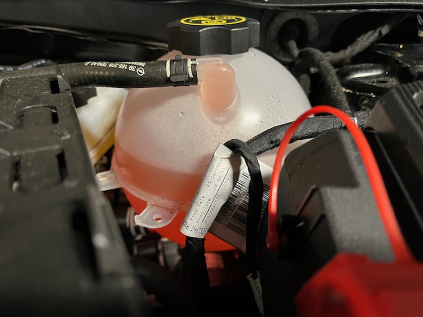

Ik heb een Opel Zafira van 2018. Bij het omleggen van de zomer naar winterbanden heb ik deze melding gekregen. De bandenspanning is niet meer zichtbaar en ook niet te resetten.
Ik heb een TPMS aparaatje (type EL-50448) waar ik dit normaal de bandenspanning mee opnieuw kan inlezen. Echter springt het menu van de bandenspanning niet in de reset modus. Iemand een idee hoe ik dit wel voor elkaar krijg?
[ Voor 3% gewijzigd door -_- op 20-02-2022 14:38 ]

-_- schreef op zondag 20 februari 2022 @ 14:37:
Is dat niet meer iets merkspecifieks voor Het grote Opel topic - Deel 3 ?

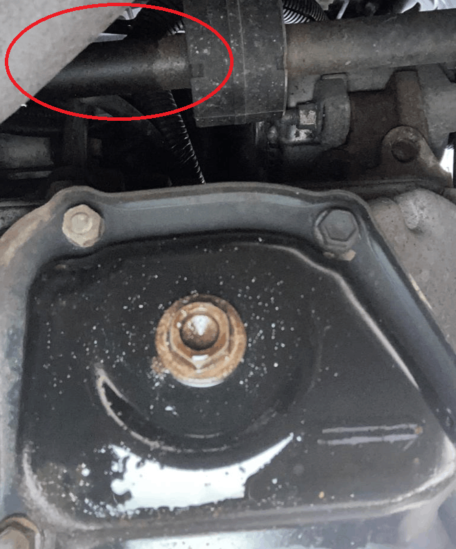

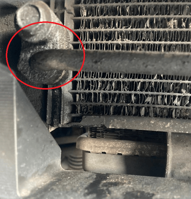

@Hari-Bo
Zo te zien op foto 1 ziet hij er al geen brood meer in. :+
Is wat we op foto 3 zien hetzelfde als op foto 4? En de "chip" in de beige bodycoating? Zit daar geen roest onder?
En welke plek zien we op foto 5? Is dat de onderkant van het gaatje van 3 en 4?
Hou rekening er mee dat die bodycoating tijdens lassen flink gaat fikken, roeten en roken. Wil je dus onder of boven lassen dan moet je veel ruimer echt schoon maken dan nu het geval is.

Teijgetje schreef op maandag 7 maart 2022 @ 22:43:
@Hari-Bo
Volgens mij is foto 3 de situatie voor wegslijpen, en 4 dezelfde plek nadat de roest is uitgeslepen en is 5 dezelfde plek vanuit de wielkast.
@Hari-Bo Verwar je dat zachte materiaal niet met seamsealer? Dat is vaak een rubberachtige kit dit over lasnaden wordt gesmeerd om het waterdicht te maken.
  • Hari-Bo
  • Laatst online: 17:13
@Teijgetje @deepbass909
Foto 3 was de intiele plek inderdaad, welke nu naar de vierde is vergroot waar geen roest meer zichtbaar is. En foto 5 is de binnenzijde van de wielkast waar foto 4 van de kofferbak bovenin eindigt.
Ik moet inderdaad nog verder de boel kaal halen om te kunnen lassen. Maar ik dacht gooi het eerst even in dit topic omdat mijn ervaring nagenoeg niet is en ik wil voorkomen dat het dichtsmeren voor het zicht gaat worden.
Uitbesteden is een optie, maar ik heb juist een garage en oldtimer aan huis om dit zelf te doen. Als het roest aan de buitenzijde zou zijn met spuitwerk dat besteed ik wel uit.
Dat zou het zachte materiaal kunnen verklaren, maar ik weet niet of dat fabriek af ook zo heeft gezeten.

Afgelopen maand mijn auto laten onderhouden door de dealer voor de stempel. Ik heb daarbij zelf gevraagd om KVS wissel en daar lijkt iets mee gedaan te zijn want het expansievat is nu afgevuld tot over de "aanbevolen" stand.
Het verboden boekje zegt: koud tot net boven de lijn. Wat denken jullie, lekker zo laten of?
Afbeeldingslocatie: https://tweakers.net/i/1Lrh30MvAouZTpGcMqk7nR25Sbc=/full-fit-in/4920x3264/filters:max_bytes(3145728):no_upscale():strip_icc():fill(white):strip_exif()/f/image/C6N12ZQiePxHDXJdfVnwsxHY.jpg?f=user_large
Ik vond hem vlak voor de service te laag staan:
Afbeeldingslocatie: https://tweakers.net/i/YlwFTPmCi_j7rT5FOZ81_W-xV_k=/full-fit-in/4920x3264/filters:max_bytes(3145728):no_upscale():strip_icc():fill(white):strip_exif()/f/image/oo6uavE4rkvON7gToecGQ1Y7.jpg?f=user_large
één is geen, twee is één
  • Teijgetje
  • Laatst online: 08:46
Wackoz schreef op dinsdag 8 maart 2022 @ 23:41:
Welke lijn? Meestal is de lasnaad niet de lijn.
En meestal staan er twee lijnen, een max en een min.
Maar inderdaad lekker zo laten, ziet er normaal uit qua niveau (zonder te weten waar de lijn zit).
Ik zou mij daar niet te veel zorgen over maken. Zelf vul ik zo'n resevoir ook altijd over, omdat er na een wissel meestal ook nog wat lucht in het koelsysteem zit. Dan kan het zo maar zijn dat hij na een ritje weer lager staat.

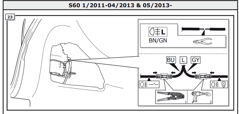

Dit weekend staat het monteren van een Brink afneembare trekhaak op de planning onder mijn 2014 S60.
Toch wel spannend zo voor de eerste keer knutselen aan de nieuwe auto(net 4 maanden in bezit).
Online de handleiding al gechecked, lijkt vrij eenvoudig klusje. Alleen de elektra zal mogelijk wel even een aandachtspuntje zijn. Ben benieuwd, zin an!

Teijgetje schreef op woensdag 9 maart 2022 @ 08:21:
Vulstreep noemen ze inderdaad:
Afbeeldingslocatie: https://tweakers.net/i/dvfZ_lmCp39Vz0zr6CdTdHAc8iM=/full-fit-in/4920x3264/filters:max_bytes(3145728):no_upscale():strip_icc():fill(white):strip_exif()/f/image/mNyfXFHFi8zxQbt6W7sghE7i.jpg?f=user_large
Er staat "boven" is dan alles erboven goed :+ Toen het niveau laag was gooide hij in ieder geval geen water door het bovenste slangetje, wat me de overloop lijkt(?).
Laten zo... Ze vullen 'm altijd "iets" meer af omdat er in de leidingen nog wel eens luchtbellen kunnen blijven steken. Die gaan er pas uit als je 'm warm gereden hebt.
  • Teijgetje
@Wackoz
Ah, die zat dus achter de kabellabels op je eerste foto.
Als hij te laag staat gooit hij inderdaad niets door het bovenste overloopslangetje.
Als er teveel in zit wel (of als je een lekke koppakking hebt), je kan dus eigenlijk niet teveel in dat reservoir hebben, dat wordt er uit gegooid tot wat wel past tijdens gebruik.
Maar boven de streep is inderdaad als uitleg voor meerdere niveaus mogelijk. Wat je nu hebt zou ik zelf ook tot bijvullen, iets boven de streep, maar zeker niet te vol.
Ikzelf heb min-max op het reservoir staan, dat is voor domme mensen. ;)

Flix20 schreef op woensdag 9 maart 2022 @ 17:52:
Hoe moet je dat monteren? Stekkers klikken of moet je knippen en plakken in de bedrading? In dat laatste geval netjes werken door het te solderen en met krimpkous af te werken. Trekhaakstekker zorgt maar al te vaak voor vage elektrische storingen.
  • Flix20
  • Laatst online: 15:21
ThinkPad schreef op donderdag 10 maart 2022 @ 10:08:
Beide.
Meeste is plug&play maar voor de mistlampen moet er een kabel doorgelust worden.
Afbeeldingslocatie: https://tweakers.net/i/bQ3m__F4r9KJtCf3GxFlZrdSO50=/800x/filters:strip_exif()/f/image/grTpiPRYDZW2d3PcD4mkrRFC.png?f=fotoalbum_large
Bij het elektra kit zitten dus kennelijk een connector. Maar als ik het zooitje binnen heb ga ik eens kijken of ik die wil gebruiken, of dat ik ga solderen. of eventueel lasklemmen ga gebruiken.
Daarnaast deze prachtige vent gevonden. Goed informatief filmpje over hoe en wat
Ik zie hem een soort wax spray (Mopit Hollow section wax) gebruiken op de schroeve nen de aansluiting van de stekker. Ook in de officiële volvo monteurshandleiding geven ze aan wat anti roest te sprayen op de bouten waarmee de trekhaak op het chassis wordt vastgezet.
Heb die spray niet in huis dus ik zit nog even te twijfelen of dit echt nodig gaat zijn of het verstandig is het gewoon wel te doen. Kwaad kan het natuurlijk nooit.

Flix20 schreef op donderdag 10 maart 2022 @ 10:33:
Beide.
Beiden kan, maar blijf weg bij dit soort connectoren:
Afbeeldingslocatie: https://www.diyelectronics.co.za/store/8841-thickbox_default/tap-wire-splice-connector-18-to-14-awg-vampire-tap.jpg
Die beschadigen de draden en creëren plekken waar corrosie een kans krijgt.
[YouTube: Volvo V40 trekhaak montage]
Het is sowieso verstandig om alle plekken waar bouten komen te zitten, in te spuiten met een anticorrosie spray. Dat kan wax zijn, fluidfilm of zinkspray.

Je breidt de kabelboom uit;
Afbeeldingslocatie: https://tweakers.net/i/21BBR_eAMEx7ioZ9zCB_CV2_hfg=/800x/filters:strip_exif()/f/image/C39tuID9P2T2PwfEvv21YNxO.png?f=fotoalbum_large
Enkel voor de mislampen moet je de verbinding van de originele kabelboom gebruiken
Afbeeldingslocatie: https://tweakers.net/i/_DrpqAFWh-1Kx42EDqvIN6Q6g8g=/full-fit-in/4000x4000/filters:no_upscale():fill(white):strip_exif()/f/image/lbcuJ9T4QQeOdIz5a9QbiWqO.png?f=user_large
Waar ik alleen achter kwam, is dat indien je 2 mistlampen achter hebt, wat ik dus heb, dan moet je er een extra module bij bestellen.
Alleen alle lichten werken gewoon naar behoren, ook wanneer er een fietsenrek aangesloten is.
Ik zie dus (nog) niet de (meer)waarde van zo'n extra module in.
Heb daar even een mailtje over gestuurd naar de leverancier van het elektra kit, wat daar nou precies de bedoeling van is.
PSN: Flix20-NL

Ik heb een vraag over mijn auto als leek zijnde. Omdat er een wat vettige substantie op de voorbumper zit heb ik gekeken of de radiateur wellicht lekt. Het lijkt erop dat de aansluiting ietwat zweet, volgens mij redelijk onschuldig (koelvloeistof is gewoon op niveau):
Afbeeldingslocatie: https://tweakers.net/i/KNfvSWiqDGPdgeaRtDkXPHdXtPA=/full-fit-in/4000x4000/filters:no_upscale():fill(white):strip_exif()/f/image/gPFq1xMzJeHlfVLKeSZBfYPz.png?f=user_large
Wat denk ik interessanter is, ik zag ook dat de onderkant van de carterpan nat is. Het lijkt bij de plug vandaan te komen, volgens mij is dit olie? Andere onderdelen onder de auto lijken vet te zijn (zie rode cirkel). Het oliepeil is op orde en geen lekkagesporen op de oprit. Kan dit kwaad?
Afbeeldingslocatie: https://tweakers.net/i/EK6OHLGVaRdS73LMsJBfV6KPWnw=/full-fit-in/4000x4000/filters:no_upscale():fill(white):strip_exif()/f/image/XVIH6PlTXP5VzS3Z6vwceIQw.png?f=user_large
  • ThinkPad
  • Laatst online: 20:05
Dat eerste lijkt op een aircoleiding. Werkt je airco nog naar behoren?
Tweede foto: mogelijk lekt hij wat bij de carterstop, wellicht is er een oliewissel geweest waarbij het ringetje is hergebruikt i.p.v. een nieuwe.
Beide plekken even schoonmaken met spuitbus remmenreiniger (Action) en wat keukenpapier en dan over een week of twee nog eens kijken of je beter kan zien waar het vandaan komt.
[ Voor 28% gewijzigd door ThinkPad op 19-03-2022 07:53 ]

De eerste zou mogelijk ook een koelleiding kunnen zijn van de hydraulische stuurbekrachtiging. Als je auto die heeft, hou dat nivo dan ook een beetje in de gaten.

Thx voor het meedenken... kon vandaag even langs bij de garage. @ThinkPad Het is idd een aircoleiding, werkt nog prima en volgens de garage niks om me zorgen over te maken. De olie is 2 maanden geleden ververst, het ging inderdaad om de carterstop. Er is een nieuw ringetje opgezet en de boel schoongemaakt. Even in de gaten houden, maar waarschijnlijk is het zo opgelost d:)b
