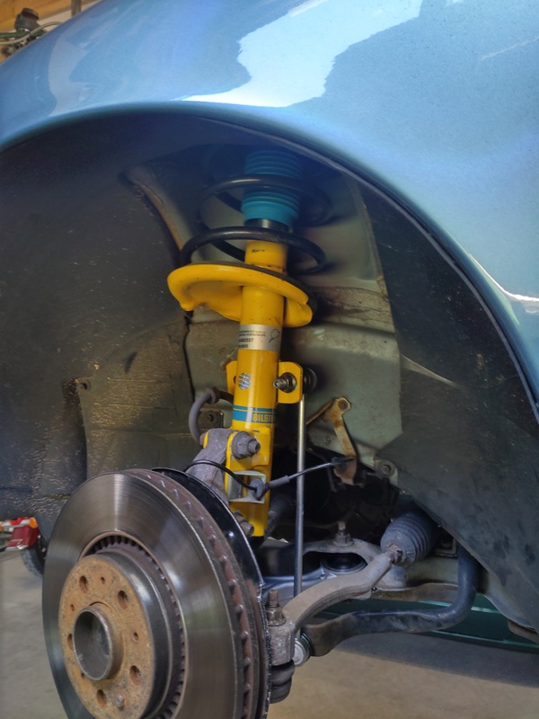

De S60 gaat even een flinke upgrade van het onderstel krijgen:
- Nieuwe draagarmen voor
- Nieuwe fuseekogels voor
- Nieuwe reactiestangen voor en achter
- Niet op de foto: een ~15K km oude set Bilstein B12 (Bilstein B6 schokdempers met Eibach -4cm verlagingsveren)

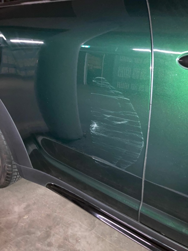

Ik weet niet zeker of het hier thuishoort (anders hoor ik het graag), maar ik heb een vraag over een offerte voor schadeherstel die ik zelf lastig kan beoordelen.
Afgelopen zondag heb ik door de uitval van NS treinen mijn moeder naar huis gebracht met de auto van een vriend. Bij thuiskomst heb ik bij parkeren (krappe parkeerplaats in inpandige parkeergarage) met de linker achterdeur een paal geraakt, waardoor er krassen op de deur zitten. Uiteraard heb ik aangeboden de schade te vergoeden, die helaas niet door mijn WA-verzekering wordt gedekt (want motorvoertuig). Op zijn verzekering wil ik het niet laten vergoeden, want dan raakt hij zijn opgebouwde schadevrije jaren kwijt.
Afbeeldingslocatie: https://tweakers.net/i/B0KDVbX0eeQ6gay-QkZS-G4jj5U=/x800/filters:strip_icc():strip_exif()/f/image/4XcaXeVcCCP5YyvVgK1RplyF.jpg?f=fotoalbum_large
De vriend is inmiddels naar de garage geweest, volgens de garage moet de linker achterdeur op 2 plekken worden uitgedeukt, beide deuren opnieuw worden gespoten, en de sierlijst om het achterwiel worden vervangen.
Totale kosten: rond de € 1000,-. Ik ben daar behoorlijk van geschrokken, ik hield wel rekening met enkele honderden euro's aan schade, maar niet met zoveel. Ik kan het zelf echter niet goed inschatten of dit realistisch is, en of het zin heeft om bijv. bij een andere garage een 'second opinion' aan te vragen. De vriend in kwestie is er ook uitermate begripvol mee omgegaan, dus ik wil de discussie ook niet zomaar op scherp zetten.
Voor de volledigheid: ik ben 100% bereid de schade te vergoeden (en kan het ook betalen), en heb ook alle vertrouwen in m'n vriend, maar als het voor € 200,- minder kan, zou dat natuurlijk fijn zijn.
TL;DR: is dit een realistisch bedrag voor deze klus, en heeft het zin bij een andere garage om een second opinion te vragen?

@Tc99m verbaast mij niks. 2 uurtjes de- en montage delen, 3 uurtjes uitdeuken en strak maken, spuiten €200-€300 per paneel (beide deuren om kleurverschil te voorkomen) en een stuk plastic wat (bij een mini?) ook wel geen tientjes werk zal zijn. met een uurloon van 70e zit ik dan al op de 1000.
Wat in mijn ervaring wel kan helpen is bij een offerte bij het schadebedrijf te melden dat het geen verzekeringswerk is, zijn bedrijven bij die er andere tarieven op na houden als de verzekering betaald. Dan komt het meestal toch niet op een paar honderd aan zolang hij niet bijna total loss is.

Tc99m schreef op vrijdag 8 april 2022 @ 14:56:
Om het toch DYI te maken, hoe staat je vriend tegenover vervangende panelen?
Ben zelf een keer thuis gekomen van vakantie dat iemand tegen m’n deur heeft aangereden zonder een briefje. Herstel bij Volvo ging me €1600 kosten.
Toen kon bij de sloop een deur in exact zelfde kleur ophalen voor €175,-
Middagje bezig om alles over te zetten en je zat als je goed keek wel iets kleur verschil maar het was me de besparing meer dan waard.
Ging wel over een Volvo van 12 jaar oud.

@Tc99m
Ik had voor 700 een deur en achterkant laten uitdeuken , en metallic rood spuiten. Bij autostad Nieuwegein.
Ik laat nu voor 800 een dak uitdeuken en wit spuiten (met deurlijsten en spiegels) (zat witte wrap op) en een deur met spatbordrand uitdeuken en metallic rood spuiten, bij autobedrijf Nieuwenhuijs. (links eerder gegeven)
De spatbordverbreder op de Suzuki Swift heb ik zelf gehaald bij de dealer, geen aftermarkt beschikbaar, á €233 voor een randje schuim. :X
Maar standaard 1000 euro voor minieme schade, en dat dat heel gewoon is, komt mij een beetje vreemd over zoals hier vermeld wordt.
Nieuwegein kan je een indicatie geven aan de hand van foto`s.
Wel dat er bij metallic vaak een extra paneel, zoals bij jou een deur, extra gespoten, of aangewaasd, moet vanwege mogelijk kleurverschil bij oudere verf.
Je kan ook Fixico proberen. Goede ervaring mee.
Goede foto`s maken en je krijgt diverse offertes. Zelf even kijken wat je doet aan de hand van recensies.
Via hen kwam ik bij Autostad Nieuwegein.

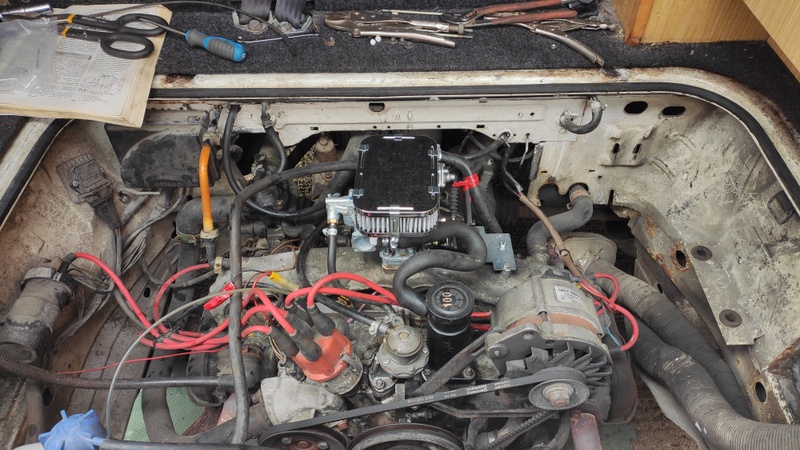

dit is één deel van de kabelboom, maar wel de grootste en zijn er eigenlijk 2 (de audio zit er ook in, maar is eigenlijk een losse boom). In totaal heb ik zo'n 5 kabelboomsecties liggen :o
Veilig opgeborgen in blauwe Ikea-tassen:
En de huisjes zijn deze dingen:
en voor de complexere stekkers heb ik speciale gereedschappen liggen om ze te demonteren zonder beschadigen.
Als je zo rigoreus aan de slag gaat snap ik dat je dat niet wil. ;) Ik wist natuurlijk niet dat je hem al los had, dat maakt het inderdaad wel stukken makkelijker.
Beunoplossing zou ik tie wraps niet noemen, het is wel gewoon een goede oplossing. Maar het is natuurlijk niet heel netjes. Maar bij een restauratie zou ik het natuurlijk ook niet doen.
Maar leuk project. Dat word zo te horen iets moois.
  • Wok
Wok
Dakloos...
An die Arbeit!
Afbeeldingslocatie: https://tweakers.net/i/k9V5J1g3nGp_bI-kr0cCoXlLb_Q=/800x/filters:strip_icc():strip_exif()/f/image/uJ9y8lThlmc3qqaUedD22D1R.jpg?f=fotoalbum_large
Nieuwe draagarmen:
Afbeeldingslocatie: https://tweakers.net/i/AP9hR1j1w8QvvZmQLXYyLafA73E=/800x/filters:strip_icc():strip_exif()/f/image/9AKv4fkJQ6kmVYbiwxRCOKqf.jpg?f=fotoalbum_large
Nieuwe veerpoten:
Afbeeldingslocatie: https://tweakers.net/i/_b7BXB1n6h1nY4RiC4UCsPpwRt4=/800x/filters:strip_icc():strip_exif()/f/image/CBMia15ta8uGagnUCvmc7ENR.jpg?f=fotoalbum_large
Alles weer in elkaar:
Afbeeldingslocatie: https://tweakers.net/i/B39iA77SjudWCdh-DIwWRVCwAgw=/x800/filters:strip_icc():strip_exif()/f/image/oFh87zL6dgk0IF2O2nXmQQoJ.jpg?f=fotoalbum_large
En als bonus een subtiele verlaging:
Afbeeldingslocatie: https://tweakers.net/i/_XL_T3m9C0oRXZrtbIk6YxmNcck=/800x/filters:strip_icc():strip_exif()/f/image/UEB3ETv7RgZ4i2Jj8ahn175I.jpg?f=fotoalbum_large
Nu z.s.m. APK fixen (verloopt 23 april) en daarna de achteras doen, nieuwe stuurkogels zetten en dan rondom fatsoenlijk laten uitlijnen.
Jouw vriend zou zich ook af kunnen vragen of het nou wel zo verstandig is om jou 1000 euro te laten betalen voor 2 kleine deukjes en een paar krassen op zijn auto. Die komen er in de loop der jaren toch wel in/op. Ik zou die krassen gewoon wegpoetsen met Commandant. Afpoetsen met een goede wax. Zo te zien is de laklaag onder de blanke lak nauwelijks geraakt. Krassen op kunststof zijn ook weg te werken. Je blijft het wel iets zien, maar ja, het is een gebruiksvoorwerp, geen onvervangbaar meesterwerk.

Yaksa schreef op maandag 18 april 2022 @ 13:47:
Verstandig? 8)7 Leuk dat voor jou een auto een paar krassen en deuken niet uit maken, voor andere mensen wel. Het is zo te zien ook nog een best nieuwe, en nette auto.
Dit ga je niet weg kunnen poetsen, het zal er wel van opknappen, maar op sommige plaatsen is het gewoon duidelijk door de lak heen.
En dan gaat het roesten, kan je later nog een nieuwe deur kopen omdat het helemaal weg roest.
Maar dat oplossen is onverstandig? Ja klinkt logisch.
En hoe wou je dat precies brengen? Ehh, die schade die ik op jou auto gemaakt hebt, die zou ik gewoon lekker niet laten herstellen. Herstellen is onverstandig. Die paar krassen en deuken krijg je toch wel op je auto, moet je gewoon lekker laten zitten.
Dan is het zo afgehandeld he? ;w
Het is vervelend als je schade veroorzaakt aan de spullen van iemand anders, voor alle betrokken partijen. Maar dat los je dan gewoon netjes op. Helemaal aangezien ze zo aardig waren om het aan je te lenen.
Dan ga je je er toch niet onderuit proberen te praten met zo'n rotsmoes?
En dan nog ben je gewoon verantwoordelijk voor de schade. De kosten voor herstel moet je dan gewoon alsnog betalen. Of de eigenaar het laat repareren mogen ze zelf bepalen.

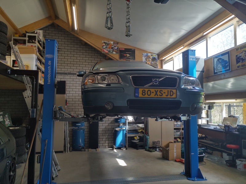

deepbass909 schreef op woensdag 20 april 2022 @ 11:47:
Is een berucht zwak punt van die generatie. Oud collega heeft dat ook gehad en toen stond ik ook even te kijken...
@_JGC_ Ik neem aan dat de toplagers ook hebt gecontroleerd?
De achterasrubbers? Die zijn net zo krokant als de rest van de achteras...
Als je de toplagers voor bedoelt: die zijn nieuw, zitten compleet nieuwe veerpoten op.
Schokdempers achter zijn vorig jaar vernieuwd, zijn dempers met boven en onder ogen gegoten in rubber. Zit geen ruimte op.

deepbass909 schreef op woensdag 20 april 2022 @ 11:58:
Ik bedoelde echt de toplagers ;) Bij mijn cabrio bleken de moeren niet helemaal goed vast te zitten en daar kwam ik pas achter nadat ik de hele veerpoot gedemonteerd had. In de auto stond er teveel kracht op, maar drempels gaf het wel bijgeluiden. Als hij namelijk op de wielen stond, drukte het gewicht van de auto ze vast, en met de wielen van de grond was het gewicht van de ophanging weer genoeg om het vast te zetten. Alleen het snelle in- en uitveren op een drempel maakte dat ze konden bewegen en dus geluid produceerde.
Die zitten goed vast, zijn op moment vastgedraaid iig. Ik hoor het echt van de achterophanging komen, voorkant is stil, achterkant klappert erachteraan.
Enige wat ik nog wel moet oplossen is even de bestuurderskant opkrikken en de stofkap om het stootrubber krijgen. Volgens de montagefilmpjes kon je dat zo los om de demper gooien, na montage blijkt rechts het stootrubber mooi in de stofkap geschoven te zijn, links zit de stofkap samengeperst met het stootrubber erop.

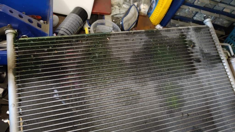

En in ander nieuws: de condenser van mn Mazda 2 was lek, de vers gevulde airco deed het binnen 2 weken niet meer (gevuld bij het ophalen bij de verkoper omdat ie het niet deed bij de proefrit, ik snapte ook wel dat er iets kapot moest zijn, maar op deze manier wist ik redelijk zeker dat het de compressor niet zou zijn en scheelde het mij het geld voor het zoeken van de lekkage :P)
Dus huub huub, voorkant dr af, wel nog wat lopen prutsen om 1 leiding naar condenser los te krijgen, maar een doormidden gezaagde koperen buis van 12mm was ook geschikt om de snelkoppeling in te drukken.
Afbeeldingslocatie: https://tweakers.net/i/14waG7ywClg33qp2xe_Pw3k_1Xk=/800x/filters:strip_icc():strip_exif()/f/image/4EmprVBbBgr8awOjfRY9VrFV.jpg?f=fotoalbum_large
En yup, die heeft wel gelekt:
Afbeeldingslocatie: https://tweakers.net/i/8hPMD5j-1APpjaxVuWGtFVLgH40=/800x/filters:strip_icc():strip_exif()/f/image/llqpOgTwwsOSCWtXkeRPiQp3.jpg?f=fotoalbum_large
Naja, daarna ook nog ff olie vervangen, besloten om meteen de radiateur te vervangen (10 jaar oud en een nieuwe is maar 70 euro, in 1 moeite mee pakken dus)
Nu alleen nog even het ding laten vullen en kijken of die zooi dr nu wel in blijft zitten.

Van:
Afbeeldingslocatie: https://tweakers.net/i/mgD83grbN-jkjkhq9-AUJ8CGO70=/800x/filters:strip_icc():strip_exif()/f/image/n86WoVqWV06ZD1X5FFbLOTW6.jpg?f=fotoalbum_large
Naar:
Afbeeldingslocatie: https://tweakers.net/i/ugtnICz_lu7fZMLe4joEDm1hsHA=/800x/filters:strip_icc():strip_exif()/f/image/dfftxkWD6S0Ix6IbZoy4Jlep.jpg?f=fotoalbum_large
Afbeeldingslocatie: https://tweakers.net/i/aVZnwbb2xHCALBfNJTaM2-FoZQg=/x800/filters:strip_icc():strip_exif()/f/image/2s0kkef8rUBNoZvA7IqzWBjO.jpg?f=fotoalbum_large
Nieuwe Weber carb aangezien de oude wel heel haar werd...
Nu even kijken of die backfires bij proefrit kinderziekten zijn of dat ik nog wat met de afstelling moet doen...

Ziet er fancy uit maar zo pakt de motor wel altijd warme lucht?
ToolkiT schreef op maandag 2 mei 2022 @ 17:55:

MadMarky schreef op maandag 2 mei 2022 @ 18:37:
Klopt, niet ideaal maar ook niet een mega issue.. ergste geval 3d print ik wel een cold air intake duct...
Zonet viel me bij een ritje met wat drempels op dat voorkant ook klappert. Thuisgekomen de motorkap open, kapjes van de toplagers en die konden nog een kwartslag vastgezet worden met een sleutel en schroevendraaier om de pen vast te houden. Wel vastgezet op moment destijds, maar toch niet vast genoeg. Hopelijk nu opgelost.
Achter de bouten van de dempers ook nog maar even natrekken, die dingen moeten op een 206SW met flink geweld (150Nm of meer zelfs uit mijn hoofd) vastgezet worden.

_JGC_ schreef op zondag 8 mei 2022 @ 15:45:
Poeh, 150Nm is serieus veel inderdaad :X Ik zou bij mijn BMW moeten zoeken naar bouten en moeren die zo vast moeten zitten.
  • _JGC_
  • Laatst online: 12:33
deepbass909 schreef op zondag 8 mei 2022 @ 16:59:
70Nm boven en 150Nm onder. Wilde het eerst ook niet geloven, aangezien de filmpjes van Autodoc 90Nm onder aangeven, maar na wat verder googlen stuitte ik op Peugeot documentatie die Haynes gelijk gaf.
En ja, dat is veel. Moet je ook vastzetten met achterwielen op de grond, aangezien je anders het rubber sloopt. 150Nm aandraaien terwijl je op de grond ligt en je met andere hand een sleutel vasthoudt om de moer vast te houden valt niet mee.
