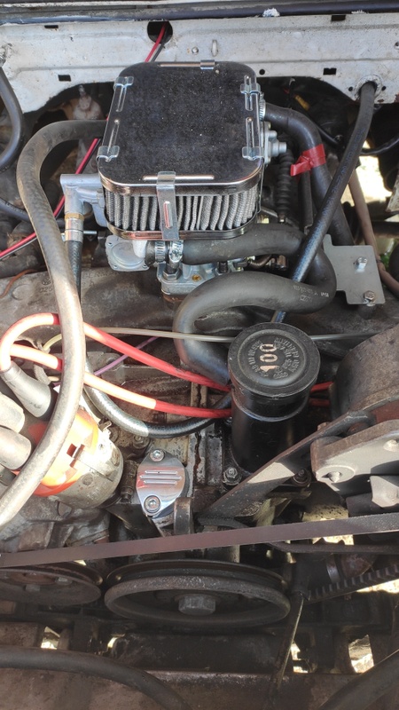

  • ToolkiT
ToolkiT
brit-tweaker
Even wat aan de veiligheid gedaan..
Ten eerste ipv de benzineslang iets te strechen en met een jubilee clip vast te zetten maar een benzine filter als adaptor gebruikt (de weber heeft een 8mm slang ipv 6.7mm)
Afbeeldingslocatie: https://tweakers.net/i/IfBRVYzzOXTQah0jpiJPqT69rlA=/800x/filters:strip_exif()/f/image/Iwi6lNYJco4qXrXfnMeVkfid.png?f=fotoalbum_large
En om het helemaal af te maken een automatisch blus systeem in de 'motorkap':
Afbeeldingslocatie: https://tweakers.net/i/OTkdGtxt-lVGzKqMYYxkd_BU_iE=/800x/filters:strip_exif()/f/image/r5YKZYwnVqTtWUGRza3o4BZ2.png?f=fotoalbum_large
meer details: https://www.justkampers.com/products/engine-fire-fighter/
Ook meteen de weber iets afgesteld.. iets leaner en met meer idle.. nu backfired hij ook niet meer (tenminste in de korte proefrit niet..)
En mogelijk de oorzaak van mijn olielekje gevonden (bij de (mechanische) benzinepomp was hij wat zweterig dus de bouten wat straker aangedraaid)

Mechanische fuel pomp vervangen met een elektrische...Afbeeldingslocatie: https://tweakers.net/i/HHRguSV8AULa4tXwr6xIm0XOHyU=/800x/filters:strip_icc():strip_exif()/f/image/dmJgXwISeYtfwtxpGUNJfUVn.jpg?f=fotoalbum_large
Gat waar mechanische pomp zat afgedekt..
Afbeeldingslocatie: https://tweakers.net/i/0mYkqUrwO-95u2890-_XTztarYs=/x800/filters:strip_icc():strip_exif()/f/image/aRZ8Gw1A67ObkgjsRS4srDhv.jpg?f=fotoalbum_large

Dit terrein is voor mij compleet nieuw... heb twee linker handen haha. "Mijn" monteur is met vakantie dus heb even geen hulplijn ;) Maar ik wil wel vast zoeken en zo'n demper kopen.
Moet ik specifiek zoeken naar een Manta A 1.2 demper?
  • WEBGAMING
  • Registratie: Oktober 2017
  • Laatst online: 28-10 12:53
Nee die sportdempers zijn vrij universeel. Het is wel handig om naar de dikte van de pijp te kijken, dat het een beetje in de buurt zit. Voor de echte maat kan je dan evt een verloopstuk kopen.
En het is handig om te kijken hoe hij in zijn rubbers hangt. Zodat je hopelijk een origineel ophangpunt kan gebruiken. Maar daar is natuurlijk altijd wel iets op te maken.
