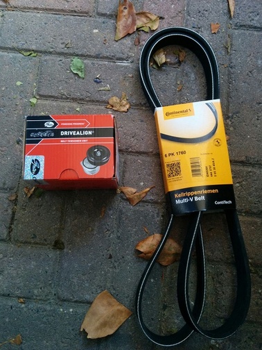

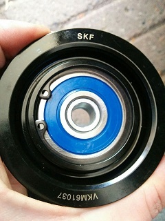

  • deepbass909
  • Laatst online: 20-09 17:53
deepbass909
ThinkPadd schreef op vrijdag 24 juni 2016 @ 16:55:
Dat van die speling klinkt erger dan dat het is hoor, maar je hebt gelijk dat een lager geen speling zou moeten hebben. Ik zal eens kijken of ik een vervangend lager met dezelfde specificaties kan vinden.
Had op YouTube al filmpjes gezien hoe je thuis zo'n lager eruit kan persen met bijv. een bankschroef (heb ik wel, itt een lagerpers). Met een dop van een ratel tikten ze op de binnenrand van het lager om hem eruit te krijgen. Het nieuwe lager idd alleen op de buitenrand slaan om hem niet meteen aan str*nt te slaan. Truukje wat ik ergens las is om daar het oude lager voor te gebruiken, die is immers precies de goede maat.
En ik las ergens dat je het lager een poos in de vriezer kunt leggen om hem wat te laten krimpen.
Het is geen heel ingewikkeld klusje, vervelende is alleen dat het in één dag klaar moet omdat zonder de riem de waterpomp & dynamo (en aircopomp) niet worden aangedreven. Mocht de riem trouwens vastlopen dan is dat ook het ergste wat kan gebeuren: de dynamo of waterpomp draaien niet meer. Of hij slaat natuurlijk de hele boel kapot onder de kap in een worst-case scenario ;)
Goedkoopste rol die ik heb kunnen vinden is deze Gates (€ 45.97) of deze Blue Print (€ 65,79).
Iemand ervaring met Gates? 45 euro valt nog mee qua kosten, het scheelt wel een hoop geklier met het lager eruit/erin doen.
Gates is een redelijk algemeen merk en kan je weinig verkeerd mee gaan. Blue Print en Japanparts ken ik niet... Wel Nipponparts, wat hét aftermarket merk is voor Japanse auto's, wellicht dat het een slechte vertaling is...

Eergisteren de spanrol en de riem vervangen waar ik een aantal pagina's terug over sprak.
Afbeeldingslocatie: https://tweakers.net/ext/f/vwUkdEZSULCeyfq9iXfnt7pY/full.jpg
30e besteld bij Mister-auto, 5 juli werd het bezorgd.
De spanrol is een Gates T36602 geworden, de riem een ContiTech 6PK1760. De spanrol heeft aan de opdruk te zien een SKF lager, daar ben ik wel blij mee (goeie kwaliteit jonguhh):
Afbeeldingslocatie: https://tweakers.net/ext/f/p0TdoOrtBjnpdg3Y6aIf0yRR/full.jpg
Was alleen nog wel even een verrassing, de riem zat namelijk door de motorsteun heen (net als de binnenband van het achterwiel van een fiets door het frame zit).
Klusje duurde dus wat langer dan gepland, ik moest de motorsteun los maken en het blok van de onderkant een eindje opkrikken om de oude riem langs de motorsteun eruit te kunnen halen en de nieuwe riem erin.
De oude riem was ook een Gates, geen originele Toyota zoals ik dacht. De riem is dus al eens vervangen. Hij zag er ook niet heel oud uit, aan de kant van de groeven zag ik geen droogtescheuren ofzo nog. Uiteindelijk allemaal gelukt en de boel draait mooi stil, al piepte de oude riem alleen wat bij een koude start. En de oude spanrol was dus niet helemaal fris. Dan liever voor 5-6 tientjes de spanrol vervangen dan dat de boel blokkeert en de aircopomp (900+ euro) aan puin slaat.
