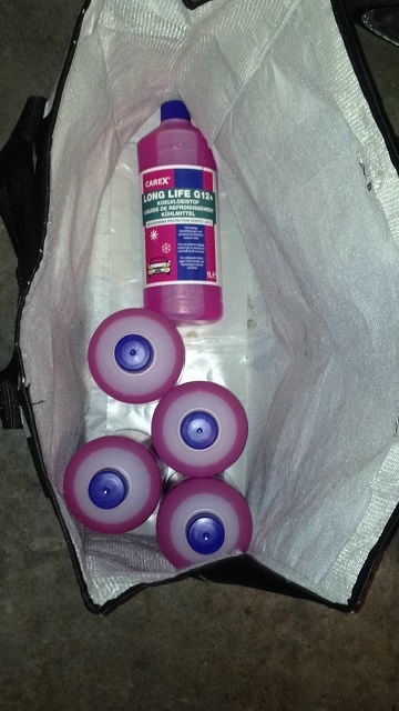

Zojuist even bij de Action geweest:
Afbeeldingslocatie: https://tweakers.net/ext/f/btcQ0o6oFHcDNmWakAWPwJgq/full.jpg
Carex Longlife G12+ koelvloeistof
€1,99 per fles. Het is schijnbaar ook wel eens in de aanbieding voor €1,49 maarja nu nodig enzo.

Normaal gesproken zou je voor 5 liter G12+ al snel 20 euro kwijt zijn denk ik, dus wat dat betreft mag je niet klagen :P

De universele -36 longlife koelvloeistof van Winprice (Eurol) is ook niet heel duur met 15,50 per 5 liter. Ik heb daar een maand terug nog in 3 weken tijd 4 liter van in mijn Peugeot gegooid, nu gelukkig nieuwe koelslang en waterpomp.

_JGC_ schreef op vrijdag 26 augustus 2016 @ 22:00:
Maar dan moet het nog wel verzonden worden. Dan zit je toch al snel op 20 à 22 euro. Dus zo slecht is de prijs bij Action niet 8)
Bij een lokale autozaak zal het ook snel richting die prijs gaan, al kom ik daar nooit omdat ik er een hekel aan heb om voor alles naar de prijs te moeten vragen (die vaak ook nog eens veel te hoog is). Maar als je onderdelen online een beetje combineert en vooruit kijkt wat je ongeveer nodig gaat hebben dan kom je vaak wel op een bedrag dat de verzendkosten acceptabel zijn.

ThinkPadd schreef op vrijdag 26 augustus 2016 @ 20:27:
Ik volg de prijs verschillen met profi-merken ook niet geheel. Er zullen dan wel geen toevoegingen bij zitten o.i.d. zodat 't Longlife is. Maar dit spul performed prima, met 35c @ 18% hellingen in italië deed 't prima z'n werk... Alleen de ventilator van m'n radiator niet :D Spul kookte pas bij 120c+ :)
