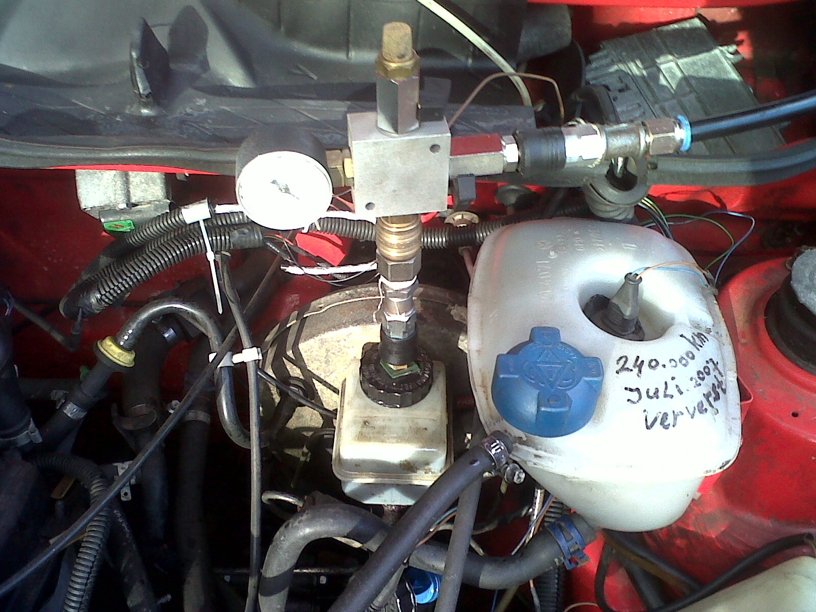

DaWaN schreef op dinsdag 30 augustus 2016 @ 09:56:
Voor de volgende keer ga ik een dekseltje maken zodat ik druk op het resevoir kan zetten, kijken of dat goed werkt :)
Jap, dat werkt goed. Mijn pa heeft een oude dop gemod zodat er een luchtslangnippel met verstelbare klep op kan. Hierdoor kan de compressor erop en blaas je het het tankje niet op. Ontluchten wordt echt niet makkelijker dan dat :)

4x2 schreef op dinsdag 30 augustus 2016 @ 10:02:
Je zuigt inderdaad lucht via de schroefdraad van de nippel, maar het is een goede manier om de vloeistof er voor 95% doorheen te krijgen. De bevestiging doe je idd door een keer handmatig te pompen.
Ik heb zelf trouwens een Gunson Eezibleed, werkt eigenlijk best prima, vooral handig als je alleen bent.
Moet je alleen wel even lucht (druk) uit je reservewiel halen, anders blaas je alles er direct doorheen :X

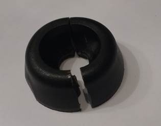

Ik heb een (DIY) oplossing nodig voor de dakdrager van m'n Ford Focus. Deze worden vastgezet door een M6 bout die in het dak geschroefd wordt waarna een plastic gele vlindermoer langs de bout handvast wordt aangedraaid op een plastic cup. Helaas hebben alle 4 de cups na een paar jaar scheurtjes of zijn geheel gescheurd (zie onder). De dealer zegt geen vervangende onderdelen te kunnen leveren :/
Afbeeldingslocatie: https://tweakers.net/ext/f/mI598QiWANz9OAD5L8nEyQFA/full.jpg
Wat zou ik hiermee moeten doen? Het makkelijkst lijkt me nog om een willekeurig grote metalen moer te halen bij de bouwmarkt waar de bolle kant van de vleugelmoer wel in zal vallen. Kleine zorg is wel dat de krachten dan wel op een heel klein stuk plastic verdeeld worden.
Misschien dat hier iemand is met een ander idee of een idee om toch aan een origineel onderdeel te komen?

Iemand ervaring het remsysteem onder hoge druk doorspoelen? Dus niet je normale flush ...
Waarom geen gewone flush?
How to autobeun: Like, comment en subscribe!
  • Juup
Verwijderd schreef op maandag 05 september 2016 @ 23:31:
Kinkt als een powerflush op de automaatbak. Ook een zeer slecht idee.
Altijd beter om gewoon de vieze zooi er uit te laten lopen zonder deze door alle kleine leidingen en gaatjes heen te persen.
Z'n RS4 heeft geen automaat, dus volgens mij bedoelt ie een blok flush.

En volgens mij heeft ie 't over 't remsysteem, niet over de automaat noch motor :P

Eerst reservoir leeg zuigen met grote ziekenhuisspuit dan hoef je niet alles door het systeem heen te pompen. En dan verse erin ff op de remmen trappen Slangetje op ontluchtingsnippel paar keer pompend remmen, opendraiaen, iemand moet beetje blijven pompen. Uiteraard rempedaal niet verder trappen dan dat die normaal gaat bij remmen. Ouwe meuk met eventueel bubbeltjes komen eruit en je systeem is weer als nieuw.

Zo'n powerflush zorgt ervoor dat het remsysteem helemaal ontdaan raakt van het ouwe vloeistof (dus ook de ABS pomp) en weer zo goed als nieuw raakt.
Samen met nieuwe remschijven / blokken, stalen remleidingen en dergelijk moeten we een enorme progressie gaan zien.
En waarin verschilt dit van het reservoir leeg maken en vullen met verse vloeistof en dan doorpompen/zuigen? Ieder remsysteem is in feite een lange buis vanaf de hoofdremcilinder naar de remklauw. Een ABS-pomp zit daar gewoon tussen. Dus als je aan één kant nieuwe vloeistof erin doet en gewoon pompt, spoelt dat vanzelf je hele systeem door. Onder druk doorspoelen is onnodig en geeft alleen maar onnodig risico op beschadiging van je ABS-pomp.
Het verschil tussen normaal verversen en wat jij wil doen, zal echt minimaal of zelfs helemaal niet merkbaar zijn.
Tenzij je continu in de ABS trapt? >:)
Maar dan nog heb je gelijk: zolang je ABS niet actief is, dan is het volledig transparant voor het remsysteem, dus voor normaal remmen ververs je alle vloeistof door het normaal door te spoelen.
Als je remklauwen in goede staat zijn zie ik niet in wat zo'n powerflush beter doet dan 'normaal' de remolie vervangen.
Als je remklauwen wat minder zijn kan het geen kwaad die even te demonteren: zuigers eruit en schoonmaken, vervolges weer met een revisiekitje in elkaar zetten.
ABS blokken verversen/ontluchten is nogal modelspecifiek. Bij mijn IS200 zit er een specifieke ontluchtingsnippel op het ABS blok die je kunt ontluchten door druk op het remresevoir te zetten. Bij mijn MX-5 kun je het doen door een bepaalde test-sequentie te doen bij het aanzetten van het contact. Bij andere modellen kun je weer bijvoorbeeld via de OBD stekker een ABS ontluchting starten.
Als je dus jouw ABS blok wilt ontluchten kun je het beste even naar jouw officiele werkplaatshandboek kijken.

deepbass909 schreef op dinsdag 06 september 2016 @ 16:42:
Beste compressor die dat voor elkaar gaat krijgen :+

Verwijderd schreef op dinsdag 06 september 2016 @ 14:05:
Ik heb er geen ervaring mee maar ik verwacht dat het soortgelijke problemen kan geven als bij een powerflush van een automaatbak.
Een wappie is iemand die gevallen is voor de (jarenlange) Russische desinformatiecampagnes.
Wantrouwen en confirmation bias doen de rest.
Ok, stel je deze situatie door. De ABS pomp gebruik je alleen wanneer het systeem ingrijpt met ABS, ESP en dat soort shit. In de loop der jaren kan er gewoon een vertraging ontstaan tussen wanneer pomp inschakelt en onafhankelijk wielen remt om de auto terug in balans te krijgen.
Die vertraging werk je eruit door 'm een powerflush te geven. Als ie daardoor beschadigd zou raken, of ineens gaat lekken, dan was de pomp uberhaubt al niet in orde. Met remmen kan je ook de ABS naar z'n grootje helpen door er gewoon doorheen te trappen.
Ik zeg niet dat de remprestaties hier enorm mee verbeterd worden, maar ook hier dat de responsiviteit net zoals het vervangen van rubberen remleiding naar stalen de responsiviteit verbeterd. Rubber kan uitzetten bij druk, dat is bij staal niet zo.
De remkracht wordt niet beter, de responsiviteit met hoe snel ABS kan werken wel. Net zoals een open lucht filter plaatsen in je auto. Je wint er geen vermogen mee, maar krijgt wel een responsiever gaspedaal voor terug. Een motor dat net iets eerder in de toeren klimt dan normaal.
Baat het niet, dan schaadt het niet. :)

  • Soldaatje
cdoens schreef op maandag 05 september 2016 @ 23:09:
Misschien nog netter om een kap met uitsparing op de sloop of bij de dealer te halen? ;)
Ja, maar dat kan ik altijd nog doen, bij de dealer zal best duur zijn, op marktplaats waar ik de toerenteller ook gekocht heb, is het zo'n 35 euro. de toerenteller zelf was 49 euro.
Ik kijk wel even wat ik het beste kan gebruiken, een elektrische zaag, stanley-mes, schaar, dremel.
Een heet mes heb ik niet, dat werd aanbevolen voor het snijden van dit plastic.

Verwijderd schreef op dinsdag 06 september 2016 @ 19:17:
En wat veroorzaakt die vertraging dan? Wat ga je wegspoelen? Aangekoekte vloeistof ofzo? Bij een automaat krijg je op een gegeven moment last van olie die degradeert omdat het niet goed vervangen kan worden. Maar je remsysteem wordt bij goed onderhoud elke zoveel kilometer doorgespoeld door de vloeistof te vervangen. Als je reservoir heldere vloeistof heeft, dan is de vloeistof in je leidingen ook nog steeds in orde.
Je moet het echt heel bont maken wil remvloeistof aan gaan koeken.

deepbass909 schreef op woensdag 07 september 2016 @ 15:53:
Wij denken zelf aan de leeftijd van de auto (15 jaar) en dat reguliere spoelbeurten niet alles mee kunnen of zullen nemen. Als je KVS ververst, of olie van een automaat of handbak (differentieel kan ook zelfs) verwisselt, er altijd wat achter blijft, met of zonder flushen.
Je neemt gewoon net wat meer mee met spoelen onder hoge druk, denk ik zo. En je sluit flaws in de leidingen ook uit, als je het een keertje doet.

Verwijderd schreef op woensdag 07 september 2016 @ 16:26:
Er is alleen een heel groot verschil tussen een remsysteem en het koelsysteem of automaat. Het remsysteem is een relatief simpel en recht pad wat de vloeistof aflegt, namelijk vanaf reservoir naar je remcilinder (ja, ook bij complexe ABS- en ESP-systemen). Als je bij het reservoir zorgt dat er schone, goede vloeistof aanwezig is, en je zuigt bij je klauw lang genoeg de oude vloeistof af, zoals je normaal gesproken doet bij verversen, dan trek je alle oude vloeistof er sowieso uit. Hou je de vaste regel aan om met de langste leiding te starten en dan steeds de langste daarna, heb je echt wel alle vloeistof uit je systeem ververst. Het enige waar je op moet letten is of je ABS-pomp daar tegen kan. Ik heb weleens gehoord dat die bij bepaalde pompen niet gedaan mag worden. Maar dat zijn wel uitzonderingen.
Verschil met KVS en automaten (bij handbakken en diffs speelt het eigenlijk niet) is dat die heel veel kleine kanalen hebben waar vloeistof achterblijft bij aftappen. Met doorspoelen krijg je dat ook niet goed weg, en is een meer geforceerde methode nodig. ZF zet bijvoorbeeld een speciale pomp op een automaat om met een speciale spoelvloeistof alle achtergebleven olie eruit te krijgen.
Handbakken en diffs spoel je sowieso niet op zo'n manier, dat doe je door verse olie erin te doen, een paar 100 kilometer te rijden (zodat het lekker rondgepompt is) en dan af te tappen als het warm is. Dan ben je 99,9% van alle verontreinigingen wel kwijt.

Sowieso slaat het nergens op dat je het remsysteem onder druk zou moeten spoelen.
Bij hard remmen kan de druk in het systeem oplopen tot 100 bar, maar met 100 bar wil jij echt het systeem niet spoelen. Een paar keer goed hard op de rem trappen is een betere test voor de leidingen dan een flush, de druk van die flush kan nooit in de buurt komen van de remdruk want dat kan het resevoir b.v.b. helemaal niet aan. Een hele kleine overdruk in het systeem is voldoende om alle vloeistof te vervangen. Met meer druk heb je alleen maar kans op een knoeiboel (resevoir die van de hoofdremcilinder afknalt e.d.).
Vertraging zit er sowieso niet in het remsysteem. Het is een hydraulisch systeem en er wordt nauwelijk vloeistof verplaatst. Omdat er nauwelijks flow is maakt vervuiling in het leidingwerk eigenlijk nauwelijks uit. Sterk vervuilde remolie of lucht in systeem zijn mogelijk oorzaken van slecht werkende remmen, maar dat kun je prima met een normale flush oplossen. Sowieso vind ik de toegevoegde waarde van staalomvlochten remleidingen twijfelachtig. Van binnen zijn die leidingen gewoon beide rubber, maakt dat stukje vlechtwerk nu werkelijk zoveel uit? In de meeste gevallen gaat het samen met het verversen van vloeistof en/of upgraden van andere remdelen, dus logisch dat de remmen als beter ervaren worden.
En het ABS blok doet niets met het normale systeem zolang je de ABS niet activeert, dus de manier van flushen maakt niets uit voor het ABS blok. Als je het ABS blok wilt verversen/ontluchten moet je toch even uitzoeken hoe je dat het beste kunt doen bij jouw auto.

Powerflush slaat nergens op.
Als je 3 a 4 bar op je reservoir zet kan ie al eraf schieten en zit heel je motorruimte onder de remvloeistof.
En als er regelmatig wordt ververst dan blijft de vloeistof gewoon netjes. Wel kan het lonen om een keer het reservoir er af te halen en dan eens goed door te spoelen. Omdat het een gescheiden systeem is kan het zo zijn dat de kamer waar je niet bij kan vol met vuil raakt wat er met flushen niet goed uit wil. Ik had dat bij mijn reservoir gedaan (wat er al 26 jaar zat) en daar kwam gewoon zwarte vloeistof uit. Maar dat is natuurlijk vrij oud.
En ik sluit me aan bij de rest, nieuwe rubberen remslangen of stalen slangen maakt voor gevoel niks uit, maar veel mensen kopen staalomvlochten remslangen om meer gevoel te krijgen, en dat krijg je ook. Maar dat komt omdat de oude slangen nooit vervangen worden
