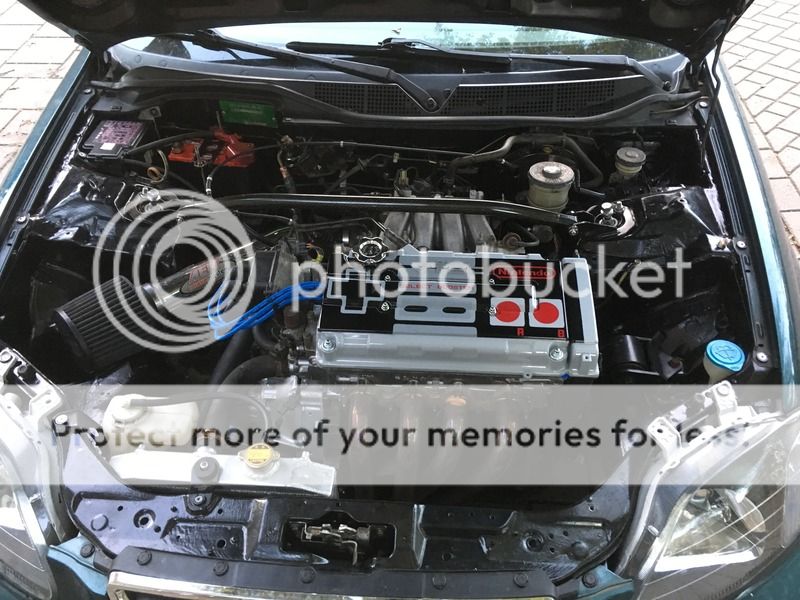

Zo, de "nieuwe" motor hangt erin :)
Afbeeldingslocatie: https://img.photobucket.com/albums/v130/Bouli/Civic/20161015_162138923_iOS_zps71q7ksyo.jpg
Het is zoals het is.

B18C4 :) Motor is afgezien van het NES kleppendeksel (nog) standaard?

DaWaN schreef op zondag 16 oktober 2016 @ 14:44:
C4 inderdaad, Motor gaat worden voorzien volgende zomer :) En laat verder alles standaard, alleen de inlaat zal worden veranderd door een "Type-R" style inlaat.

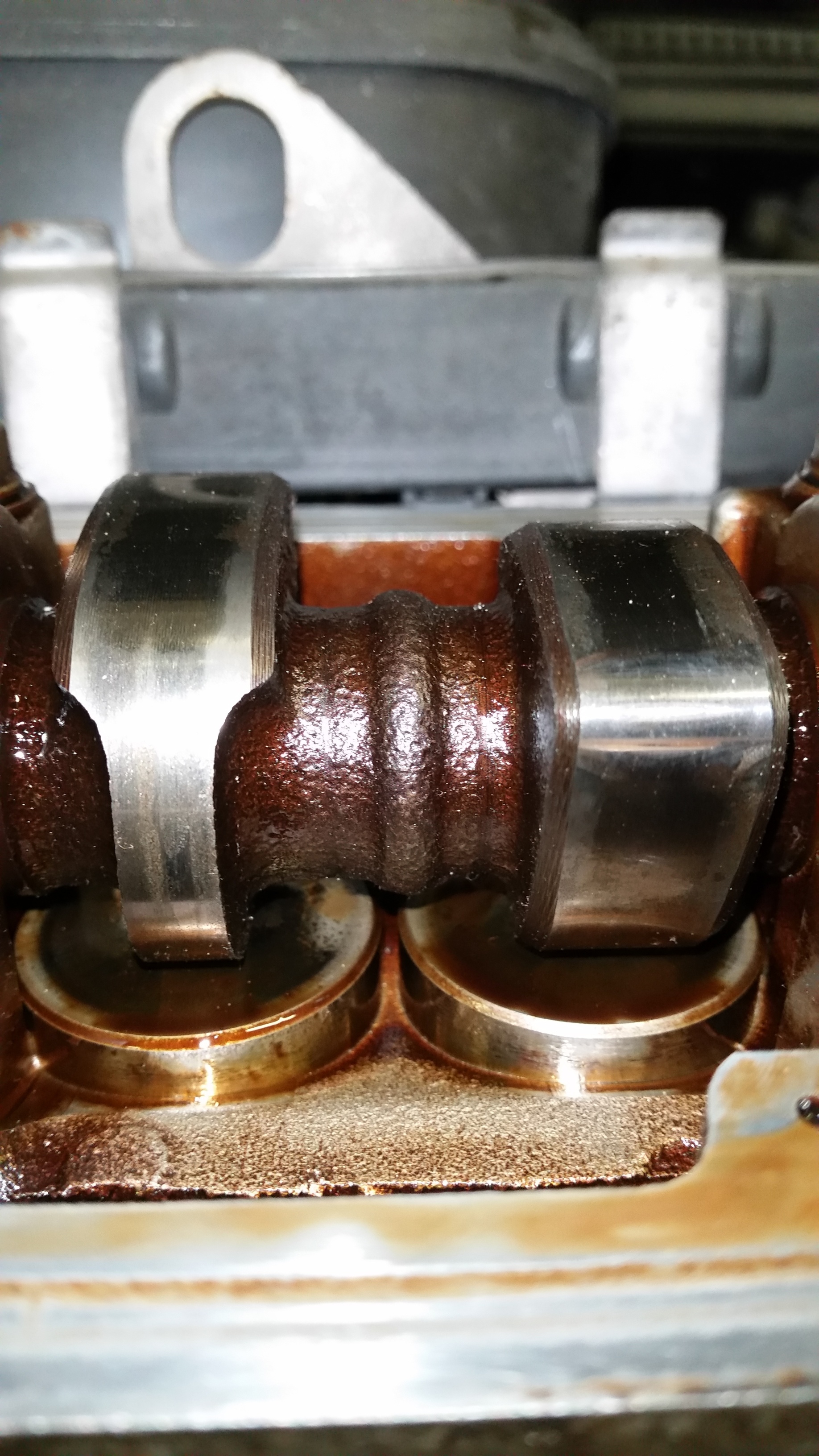

Mijn Yolo'tje variant (6N1), doet de laatste tijd vreemd. Hij (motor APQ) loopt op 3 cilinders, alleen zo rond de 2200rpm wil hij wat regelmatiger ronddraaien als ik geen vermogen vraag.
Ik heb al de bougies verwisseld en ook de injectoren. Het probleem bijft zich voordoen bij de 4e cilinder (meest bestuurdeskant). Ik vermoed dat het wordt veroorzaakt door slechte klepstoters. Compressietest heb ik nog niet gedaan. Maar de koppakking lijkt gewoon in orde zo ook de ontstekingsonderdelen. Van het internet begreep ik dat die klepstoters wel vaker problemen kunnen geven, krom kunnen worden?
Nu kan ik nieuwe bestellen, maar als ik kijk hoe het plaatje eruitziet. zie ik niet wat hieraan stuk kan gaan/krom kan worden.

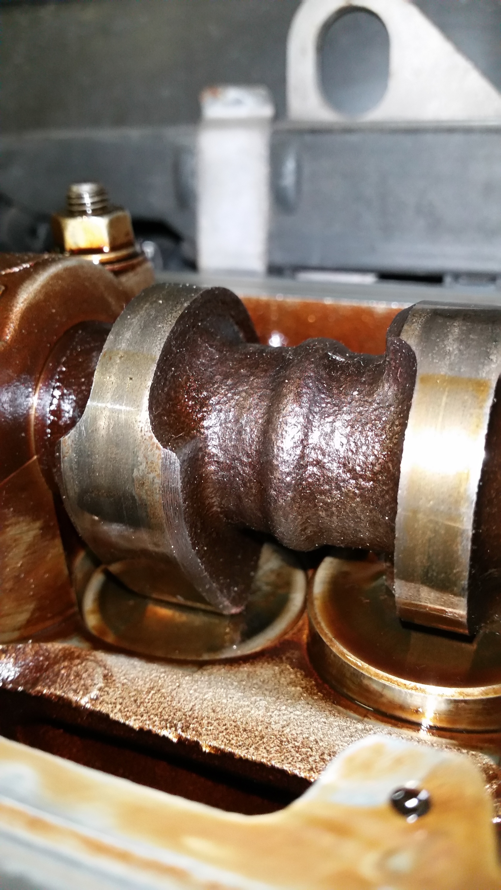

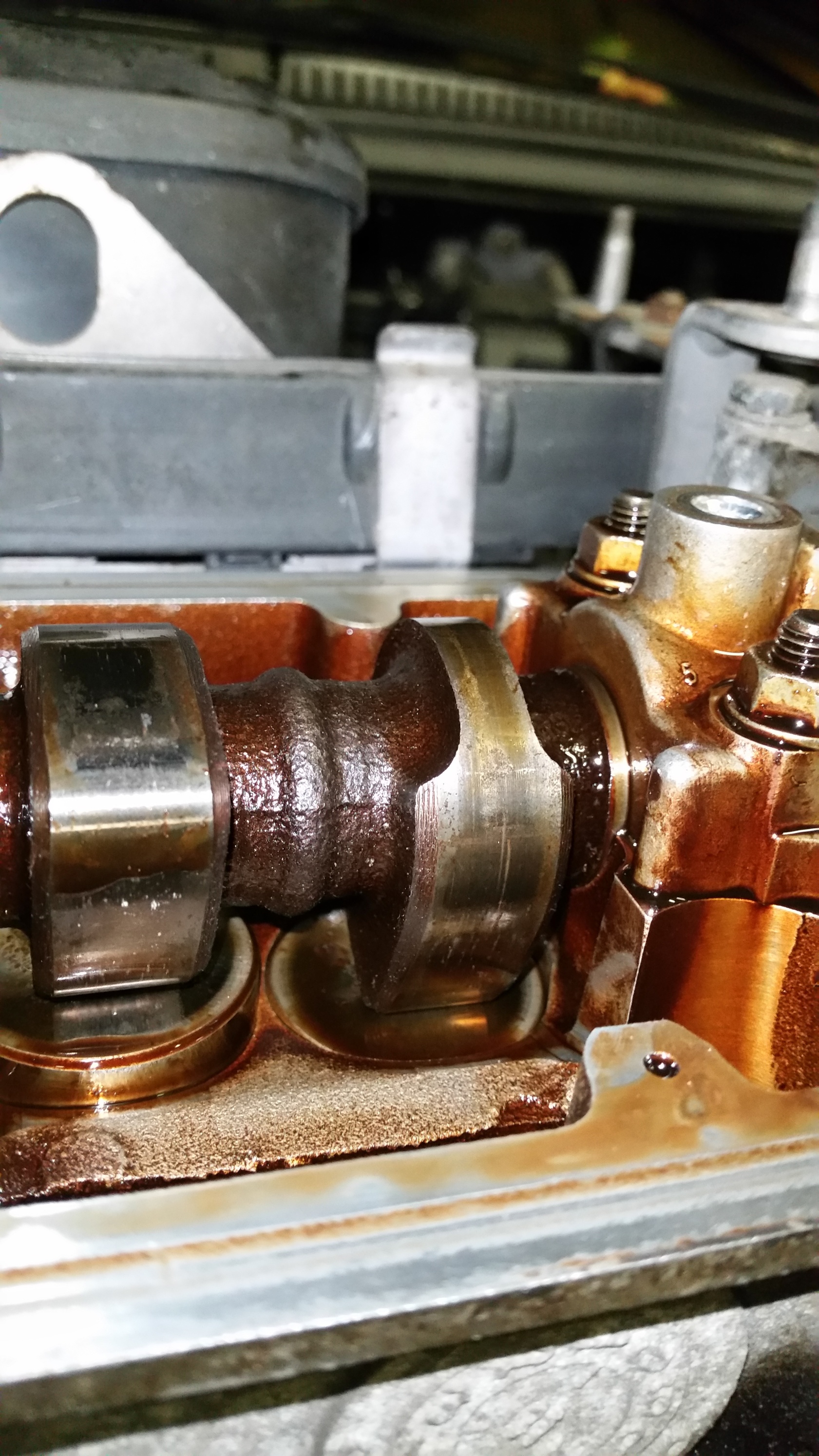

Ik heb het kleppendeksel al gelicht. Ik was bang dat de nokkenas misschien versleten was door een evt falende stoter. Maar dat lijkt mee te vallen.
Afbeeldingslocatie: https://tweakers.net/ext/f/fuYfwMmUAqNR8wSttTehy7QU/medium.jpg Afbeeldingslocatie: https://tweakers.net/ext/f/vfhEQGhA0wRpswiFqI30F4aJ/medium.jpg Afbeeldingslocatie: https://tweakers.net/ext/f/FhMebLM1NO4Yde7t4oCV9flf/medium.jpg
Bobines heeft deze APQ in ieder geval niet, tenminste 1tje dan. Hij werkt met een oldscool verdeler en rotortje. De lijkt ook nog wel in orde al is hij oud. Maar de bougies vonken nog als de beste dus denk dat het daar niet in zit.
Stoters vervangen door nieuw snap ik. Maar als test zou ik toch wel even gebruikte kunnen nemen?

DopdeDouwer schreef op woensdag 26 oktober 2016 @ 14:04:
Je hoeft er dus niets aan in te stellen aan voorspanning oid?
Lastig te zeggen, ik weet niet wat voor constructie deze stoters zijn en waarom ze falen.
Als het zelfstellende hydraulische stoters zijn dan kun je ze wisselen voor andere(n).
Moet / kun je bij deze motor de kleppen stellen?
Misschien kun je ergens een exploded view van de stoters of een werkplaatshandboek vinden?
^Precies
[afbeelding] [afbeelding] [afbeelding]
Ik zou toch echt even compressie meten voordat je dingen gaat vervangen.... Een hydraulische stoter die geen druk houdt moet je sowieso kunnen horen omdat er erg veel klepspeling zit. Dit is dan ook hetgene wat je compressie zal beïnvloeden.

Roffel
Rostvertol-Mil schreef op woensdag 26 oktober 2016 @ 20:12:
Ik hoorde qua kleppen geen gekke geluiden, dus eigenlijk waren die stoter niet zo heel verdacht... Maar ik had dacht ik alles al uitgesloten.
Vanmiddag compressie gechecked. Was prima in orde. De betreffende cilinder had zelfs de hoogste compressie, zo rond de 13 de rest 12,hoog. Dus toch maar een nieuw setje ontstekingsdelen besteld; bougiekabels, rotor en verdelerkap.
Hoop dat het snel binnen is.
Zag dat de apk al sinds medio sept verlopen is :X . Ik dacht pas eind nov :$. Dus die automatische boete is misschien al onderweg. Probeer m nu zo snel mogelijk naar de garage te brengen voor de keuring. Zou die er ook door komen als hij nog op 3 cilinders loopt?
Ik heb de stekker van de injector er voor de zekerheid afgehaald zodat mijn cat niet beschadigd en de uitstoot ook nog een beetje netjes scoort. Er brand ook geen managementlampje...
