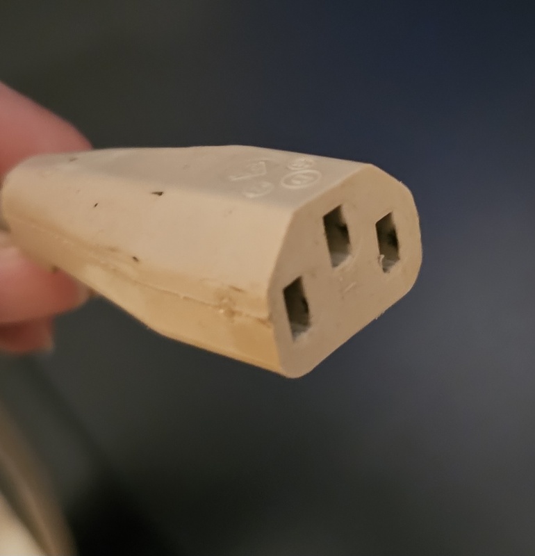

Goedendag, ik heb een oude tuner/versterker van Sony uit de jaren 70. Prachtig mooi apparaat maar nu ontbreekt de netsnoer kabel. Het is een aansluiting met 3 pinnetjes. De middelste zit wat hoger. Je ziet ze ook wel bij subwoofers. Weet er iemand om welke kabel het hier gaat ?

NeWSJuNK schreef op maandag 20 maart 2023 @ 12:54:
Heb je een foto?
Nu voldoen er meerdere kabels aan je beschrijving. Denk aan een apparaatsnoer (zoals voor je desktop), of een laptopkabel :)
Klinkt als een standaard C14 waar een C13 in moet? Maar aangezien die extreem standaard is, en ik daarover geen vraag verwacht, neig ik naar een ander type. Zoals aangegeven, fotootje? Kijkende naar het gegeven dat de connector op andere audio apparatuur te vinden is (subwoofer kan ik dan niet direct plaatsen), XLR? Ook drie pinnen waarvan de middelste hoger zit. Dan heb je een niet standaard te pakken.

Als ik zoek op vintage Sony amp vind ik ofwel vaste snoeren of inderdaad een C14 socket. Dus misschien toch een C13 'computer' voedingskabel nodig.
Probleem opgelost! Heb de kabel gevonden _/-\o_

NeWSJuNK schreef op maandag 20 maart 2023 @ 18:21:
Bedankt voor het meedenken.
Wat het nou voor connector? Een "gewone" zoals hier gedacht of toch custom?

Dit is em. Afbeeldingslocatie: https://tweakers.net/i/EoWfNkGKuNtRaU-GltDDCYxtops=/x800/filters:strip_icc():strip_exif()/f/image/nWLODmKSVEbBekJgTomeqDzZ.jpg?f=fotoalbum_large
