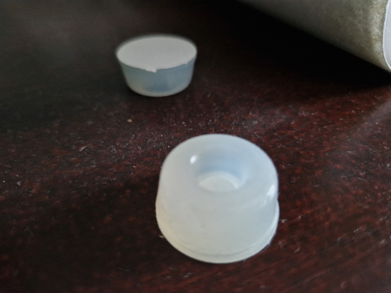

Ik ben op zoek naar wat rubberen dopjes o.i.d. om mijn luidsprekers te isoleren van de vloer en tegelijk de vloer te beschermen. Een jaar of tien geleden heb ik mijn Dali-set (Zensor 1, Vokal, 7, SUB E-12 F) gekocht, maar toen nooit aan gedacht om ze op rubberen dopjes te zetten. Uiteraard kan ik die dingen nu nergens meer vinden, maar zou zoiets van de Gamma ook zijn werk doen? Of kan ik beter naar wat anders/beters kijken?
  • teake
  • Laatst online: 11-10 11:27
Ik heb wat dikkere, zachtere rubber blokjes gebruikt. Om wat meer demping te hebben.
De kast waar de speakers op staan trilt nu veel minder mee.
Er bestaat uiteraard veel beter, maar voor mij was dit goed, en meer is nog niet nodig.
Hornbach geloof ik....

Ehm, je hebt bookshelves, ik neem aan die staan op stands en niet op de vloer? Idem voor je center.
Je sub heeft er een frame onder zitten, daar zou ik gewoon viltjes onder zetten. Dus ik snap je vraag niet helemaal eigenlijk.
Mijn Zensor 1’s hangen als surround aan de muur, daar hoef ik niks mee te doen. Mijn Zensor 7’s hebben net als de sub een frame waar je dus viltjes of spikes onder kan doen. Misschien had ik eerst de 7’s moeten noemen in het rijtje.
Dat had geholpen idd, ik ken die modellen niet uit mijn hoofd en had de komma tussen Vokal en 7 gemist. Een Vokal 7 zou voor mij een prima model zijn :+
Maar als daar een frame onder zit zou ik er gewoon vilt onder gooien. Frame is er al voor de ontkoppeling, ga je spikes of dopjes gebruiken moet je dat frame eigenlijk weghalen imho. Wil je meer ontkoppeling, leg er een flinke steen onder. Al vraag ik me af of dat nou heel veel gaat schelen.
Welk probleem probeer je eigenlijk op te lossen?

Vooral beschadigingen van de vloer en als een bonus hoop ik dat het geluid wat beter wordt, soms heb ik het idee dat het net niet lekker klinkt allemaal. Beetje galm, beetje boomy bass, de center klinkt wat 'muffled' zoals de Engelsen dat zeggen. Ben een beetje aan het spelen met de akoestiek, binnenkort ook maar effe iets van een akoestisch schilderij ophangen boven de bank (achtermuur).

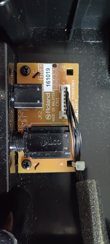

Een vriend heeft een Roland FP-30 digitale piano. Helaas is er een mini-jack (3.5mm) afgebroken in de connector en is er een stukje metaal achter gebleven.
Als gevolg daarvan "denkt" het instrument dat er nog een hoofdtelefoon is aangesloten en dus komt er geen geluid uit de interne speakers van de piano meer.
Hierbij een foto van het printplaatje met de mini-jack en een grote jack aansluiting.
Bijde met 'JALCO' er op.
Afbeeldingslocatie: https://tweakers.net/i/GntgFEjNhzDZEzNBAvKCff0KoVI=/x800/filters:strip_icc():strip_exif()/f/image/ATLqPha2MM6Eho4IHoCpLLHj.jpg?f=fotoalbum_large
We krijgen het afgebroken stukje mini-jack er niet uit dus wil ik de mini-jack female op het bordje vervangen.
Welke heb ik nodig? Waar kan ik doe kopen?
Zijn er nog speciale dingen waar ik op moet letten bij het solderen?
Als dat niet makkelijk te krijgen is, waar kan ik een vervangend bordje kopen en wat kost dat?
Thanks!

Afgeknipte spijker oid, beetje lijm. Goed vasthouden en dan de jackplug er uit trekken.
Gebruik ook de search op "plug koptelefoon afgebroken" dan vindt je genoeg dingen om te proberen :)
Dat is helaas niet gelukt. Het metaal aan het uiterste stukje is afgebroken. En er zit nu ook superlijm in het jack gat. :|
Vandaar m'n vraag of iemand weet waar ik een vervangend component kan vinden ☺️

djwice schreef op zondag 14 mei 2023 @ 22:02:
Ik vermoed dat ik een Jalco YKB21-5344N nodig heb. Weet iemand een winkel in Nederland die hem heeft?

Niet in NL, maar verzendt wel: https://www.synth-parts.c...ircuits-stereo-ykb21-5344
Je kan ook vragen of Okaphone dit artikel "YKB21-5344N" kan leveren.
Het moeilijkste is om de oude connector te desolderen, zonder dat je de eilandjes los trekt. Als er genoeg ruimte is, kan je de pootjes voorzichtig doorknippen en één voor één desolderen.
Als je de hoofdtelefoonaansluiting niet gebruikt, kan je ook pin 4 met 5 verbinden en pin 7 met 8. Als ik het goed zie, wordt de verbinding hiertussen verbroken zodra je een hoofdtelefoon inplugt.
https://electronics.stack...hing-the-sockets-switches

Dank je!

Figuurzaagje er naast/bij indrukken. Werkt ook goed bij afgebroken sleutels. :)

Van HEC Delft kreeg ik de volgende tip:
Printje los schroeven, met een boortje van 1mm aan de achterkant een gaatje boren en vervolgens het afgebroken stuk plug er uit duwen.
Maar ik heb inmiddels een vervangende socket besteld via IAVS - officiële Nederlandse reparateur voor Roland Piano's.

Het is gelukt! Ik heb nu wel ook een verwarmde desoldeerpomp gekocht :)
