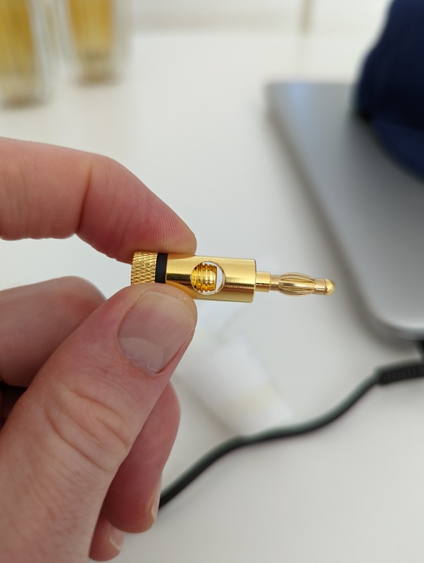

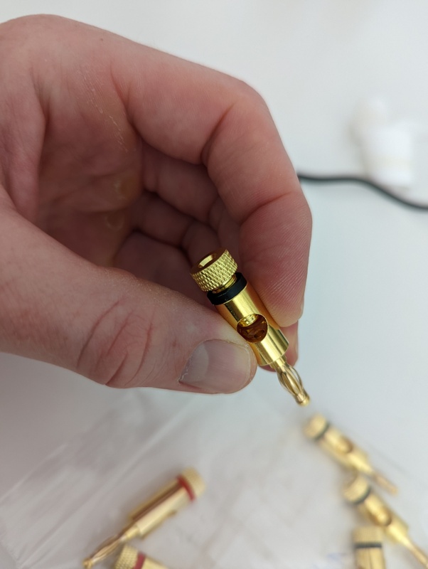

Ik had blind wat banaanstekkers aangeschaft, maar nu ik ze ontvangen heb snap ik totaal niet hoe ze willen dat ik hier fatsoenlijk kabel in vastzet:
Afbeeldingslocatie: https://tweakers.net/i/Vj3M8EBhF-hNBU1-ir0rXSd6zuU=/x800/filters:strip_icc():strip_exif()/f/image/hXhfZ9ngXbETlVHkjnJdWOHQ.jpg?f=fotoalbum_large
Afbeeldingslocatie: https://tweakers.net/i/ZuWFFvAU2HSVD9X8C1bwi29eWWw=/x800/filters:strip_icc():strip_exif()/f/image/ML6tkCzfdjKLuV5eu5m2GZPX.jpg?f=fotoalbum_large
Afbeeldingslocatie: https://tweakers.net/i/TtUutu2bpawAff3XGv0WdLhVHiM=/x800/filters:strip_icc():strip_exif()/f/image/8UL1f9xoT9agEWiXcZeh2dDJ.jpg?f=fotoalbum_large
Normaal klein stukje van de kabel strippen, om de schroefdraad heen vouwen en vastdraaien, maar in deze stekkers zit dus nog een extra gat halverwege de schacht :?
Het gaat om deze: https://www.allekabels.nl...067371/banaanstekker.html
Iemand enig idee? :)
Edit: oh dat 'meerdere contacten' zal er wel wat mee te maken hebben |:(

@spokje Je kabels moeten dus gestript in dat gat en dan de bovenkant stevig aandraaien. In ieder geval niks om de schroefdraad heen vouwen, dat is nooit de bedoeling
En dan de kabel er dus vanaf de zijkant in en niet vanaf de top bedoel je?

spokje schreef op donderdag 25 augustus 2022 @ 11:49:
Het kan zo:

Maar het kan ook zo:

Ah ja precies, top. Thanks! Dan zal ik ze vanaf de zijkant invoeren, maar ik begrijp dan nog niet helemaal hoe de kabel goed vastgezet wordt als je deze vanaf de bovenkant vd plug invoert :) niet heel spannend voor nu dan maar mocht iemand het antwoord weten :)

Voor zover ik weet is de bovenkant alleen om indien nodig weer banaanstekers in te steken. Ik ken ze bij dit type plug niet als invoer van de kabel
Meestal zijn de schroeven bij dit soort pluggen hol zodat je de draad van bovenaf door de schroef kunt leiden en het gestripte deel van de draad vervolgens kunt omvouwen en vastdraaien.
Maar vanaf de zijkant is gebruikelijker bij dit soort pluggen.

Dat geribbelde knopje eraf draaien en daar de kabel er in?
