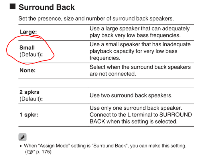

Is dit een éénmalige "plop" of een constant gekraak dat je continu hoort?
Soms kan het zijn dat je in de receiver de speaker size kan instellen, ik zie dat dit bij jouw model ook kan. Dat moet dus staan op "Small":
Afbeeldingslocatie: https://tweakers.net/i/jWcUxP3FXBkOudZyIF_kR4Pkk1E=/full-fit-in/4000x4000/filters:no_upscale():fill(white):strip_exif()/f/image/pVuZnvcUp1muC6Ift1DI19G9.png?f=user_large
Edit: Komt het uit beide nieuwe speakers? Het zou ook kunnen dat één van de twee kapot is. Misschien één-voor-één aanschakelen en controleren? Zijn ze nieuw? Mogelijk nog te retourneren?
Het is een eenmalige plop, op het moment dat mijn receiver inschakelt (tijdens de 'tak' van de receiver)
Daarna is het geluid gewoon goed, geen gekraak niets, gewoon helder.
Al mijn speakers staan al op small ingesteld, anders kon ik andere instellingen niet maken.
Het is bij beide speakers....
