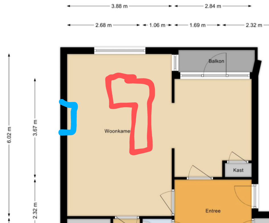

Er staat al een soortgelijke vraag in dit forum, maar ik vraag het nog eens, omdat het me niet helemaal duidelijk is.
In hoeverre hebben bovenburen last van extra bas in het geluid?
Mijn situatie: Ik heb nu een stereo bestaande uit twee forse boekenplank speakers in een appartement in Amsterdam. Ik heb het geluk aan beide zijdes buren te hebben die er maximaal 2 dagen per maand zijn. Mijn appartement is trouwens 4.18 m hoog, waardoor er ook redelijk wat lucht zit tussen de sub en de bovenburen.
De enige die éénmalig last hebben gehad van mijn stereo (toen die echt asociaal hard stond) waren mijn directe bovenburen.
Nu overweeg ik een subwoofer op proef thuis te testen. Ik zou hiervoor graag willen weten in hoeverre laag geluid meer doorlekt naar boven dan hoog geluid? Die bovenbuurman gaf toen aan vooral hoge tonen te horen en minder last te hebben van de bas, maar dat was met twee speakers zonder sub. Ik vond dit toen niet logisch omdat lage tonen over het algemeen verder dragen door de langere golflengte, maar dit is wat hij toen ervoer.

Davinci1991 schreef op donderdag 10 juni 2021 @ 10:19:
In theorie gaan lage tonen veel makkelijker door muren heen, MAAR lage tonen zijn bijzonder omdat ze staande golven veroorzaken. Die staande golven kunnen ervoor zorgen dat je zelf laag amper hoort, maar ergens anders in je huis (of bij de buren!) er heel veel laag (overlast) is.
Maar andersom kan ook. Dat je geluk hebt en dat laag bij de buren uitcancelt. Mijn huis (1910, enkelsteens muur met buren) gaat toevallig heel goed. Ik heb 4 subwoofers, kan enorm diep en knetterstrak laag krijgen, maar de piek van het laag zit op de bank en de buren zeggen er totaal geen last van te hebben (maar ik hoor ze wel makkelijk door de muur praten, zeker hem als hij bier drinkt en een spelletje speelt met vrienden ofzo).
Ofwel: all bets are off. Niet te voorspellen. Maar generiek kan je stellen dat bastonen meer overlast kunnen veroorzaken.

@Davinci1991 Waarom niet samenwerken met je buurman? Jij wilt graag een toevoeging maar je buren niet tot last zijn. betekent ook dat je inregelen in overleg / samen kunt doen. Denk eerlijk gezegd dat de buurman het wel op prijs zal stellen dat je aan hem denkt. Vraag is hoe lang die sub dan op proef mag, maar daar kun je het met de winkel over hebben :)
Volgens mij maakt het een sub / lage tonen niet uit of iets links/rechts of boven/onder is. Dit geluid verspreidt zich in een bolvorm vanuit de bron.

Ik ben in mijn zoektocht naar een set actieve stereo/zuil speakers uitgekomen bij de [Teufel 40 Active]
(https://teufelaudio.nl/ultima-40-active-105785000) . Nou lees ik in verschillende reviews dat ze groot zijn. Ik heb zelf een niet heel groot beneden appartement met bovenburen, de woonkamer is 6*3,90,met een eetkamer gedeelte eraan, zie screenshot hieronder. Is zo'n zuil speaker veel te groot/krachtig voor mijn ruimte? Of valt dat wel mee?
Indien veel te groot, hebben jullie andere aanraders? Een set stereo speakers vind ik eventueel ook goed, maar m'n TV meubel is bijna vol met m'n 55 inch TV erop. Het liefst heb ik een systeem met HDMI CEC aangezien m'n TV ook fungeert als mediaspeler fungeert(Spotify etc gaat via de TV).
Afbeeldingslocatie: https://i.postimg.cc/7PCVsxB2/Screenshot-20210716-231545.png
[ Voor 5% gewijzigd door Mitashi op 16-07-2021 23:30 ]

Mitashi schreef op vrijdag 16 juli 2021 @ 23:24:
wat is te krachtig. je hoeft het ding toch niet vol open te zetten ?
Ik heb een stel grotere oberon 7's in mijn kamer staan (ook 6,5 bij 3,4. maar dan zonder jouw ander stuk kamer erbij. en dat gaat prima
[ Voor 6% gewijzigd door heuveltje op 17-07-2021 12:06 ]

Mitashi schreef op zaterdag 17 juli 2021 @ 13:47:
Klopt, maar het kan zijn dat de bassen etc nogal overheersend worden natuurlijk. Plus dat de boven buurvrouw er niet blij mee gaat zijn. Maar misschien zorgt die extra eetkamer ruimte wel voor de ruimte die de speakers nodig hebben
Waarom? Beetje goede luidspreker is in balans wat hoge, midden en lage tonen betreft. De enige die de bassen harder kan zetten dan normaal ben je zelf. :)
En het volume bepaal ook jij zelf. Niet de luidsprekers de schuld geven bij klachten van de buren! ;)

Vulcan750 schreef op zaterdag 17 juli 2021 @ 19:22:
Dat een luidspreker in balans is, wil niet zeggen dat je ruimte het aankan. Het kom juist vaak voor dat een speaker te groot is voor de ruimte.
Je zal inderdaad minder reflecties vanaf de eetkamerkant hebben, maar of dat veel zal helpen is af te vragen. Verder is een kamer van 3,8 x 6,0 goed te doen, langwerpig gedraagt zich doorgaans beter dan vierkant.
Als ik tips mag geven:
- Plaats indien mogelijk de speakers in de lengte van de kamer zodat ze maximale lengte hebben om uit te stralen.
- Probeer de speakers dichtbij de luisterposititie neer te zetten, zodat je meer direct vanaf de speaker hoort dan vanuit de ruimte. Zodoende kan ie zachter afspelen, heb je minder reflecties en zodoende minder kamerproblemen.
- heavy duty meubilair, zware stoelen en banken, boekenkast zijn mooie dingen die natuurlijk diffusen en absorberen. Als die aan de overzijde van de speakers staan heeft dat doorgaans goed effect op het vermijden van reflecties. Glas en harde muren het tegenovergestelde.
- bij deze lengte ga je grof geschat mogelijk resonanties krijgen op +/- 57Hz, 114Hz, 228Hz (lengte van je kamer is exact deze golflengte of een harmonische ervan)
- Basreflex an sich kan ook ' boomy' speakers veroorzaken. Niet alleen omdat het meer laag geeft dan een gesloten ontwerp, maar het veroorzaakt ook een klein beetje vertraging waardoor lagen tonen wat versmeerd over tijd eruit komen. Hierdoor is het wat ' flopperiger' dan gesloten kasten.
- Omdat de basreflexpoorten je het laatste beetje onderin geeft (die 57Hz die zou kunnen gaan resoneren), zou je daarom kunnen overwegen een poort dicht te stoppen (!) met een sok. Hiermee heb je wel wat minder laag, maar komt die laag er wel strakker getimed uit.
- Koop een bloempje voor de buuf, vraag of je een keer mag luisteren bij haar terwijl je speakers harduit gaan. Bepaal daar wat een acceptabel volume is en hou die volumeknop daaronder. Kan jij maximaal genieten terwijl je buuf je aardig blijft vinden (#doeslief).
- Als laatste, ga spelen met de afstand die de speaker heeft tot de achtermuur. Gewoon luisteren en schuiven totdat het niet boomy, maar wel genoeg bas afspeelt
Ik zie dat deze speakers een actieve amp hebben, het kan zijn dat de reflexpoorten dan ook dienen als koeling/luchtafvoer. Hierbij is er risico dat je speakers gaan oververhitten als je er een sok inpropt. Als dat geen mogelijkheid is, kan je overwegen een meerbandsequaliser na de bron plaatsen en de resonerende frequenties zo' n 3dB omlaag te draaien.

vlaaing peerd schreef op zondag 18 juli 2021 @ 10:47:
Bedankt voor de uitgebreide reactie! Helaas zijn de speakers over de lengte geen optie, m'n meubilair en alles is er nu zo op ingericht dat ik aan de lange zijde links de tv + speakers plaats
