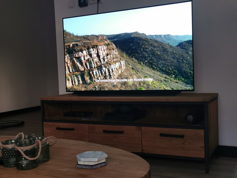

Dag, ik heb een issue binnen mijn installatie waarbij ik eigenlijk niet zo goed weet waar ik het moet zoeken.. Begin even hier maar mocht dit een eigen topic vereisen hou ik mij natuurlijk aanbevolen.
Het euvel bevindt zich voor mijn gevoel met name in mijn centre speaker in meerdere uitgangen. Het uit zich naar het lijkt in het wegvallen van het signaal richting mijn centre speaker. Soms is er sprake van wat gekraak, alsof het signaal niet goed door komt, soms is het signaal uit de centre speaker wat 'gemuffled' en gisteren leek het zelfs iets breder te liggen waarbij het signaal vanuit de receiver leek te switchen van 5.1 naar stereo. Dus het voice kanaal switchte daarbij van de centre speaker naar alle speakers en dus ook de fronts, waarbij het volume dan ook een tik naar beneden kreeg. Zette ik het volume harder dan switchte hij ineens weer over naar 5.1 en kwam het weer harder uit de centre speaker. Gisteren met name reguliere tv gekeken via de ziggo next.
Ik dacht eerst dat het misschien in de Ziggo next zat maar heb al wat zitten spelen met die auto settings in de next maar geen soelaas. Ook komt het voor als ik via de native streaming apps op de tv (netflix, prime) content bekijk. Vooralsnog kan ik mij niet herinneren dat het ook is voor gekomen als ik via de mijn NAS/Mediaspeler content bekijk. Belangrijk om te melden is dat het af en toe en soms voor komt, het is dus zeker niet altijd. Daarmee lijkt het mij niet te zitten in de instellingen van de receiver.
Waar ik even mee worstel is in welke hoek ik het moet gaan zoeken. Ik heb alle bekabeling nagelopen en dat zit gewoon goed vast, er zit niks los. Ook zijn er geen kabels beschadigd.
De opzet:
Next/Vero4k+/PS5 via HDMI naar Marantz SR6010 > LG C8/Speakers.
LG via HDMI ARC naar Marantz SR6010 tbv Netflix/Prime.
Ik vraag me eigenlijk af of iemand dit herkend en in welke hoek ik dit moet zoeken. Ik heb zelf het gevoel dat het misschien zit in de receiver zelf en dat het de HDMI board zou moeten zijn. Heb alleen niet de luxe om een andere receiver uit te proberen en dit te testen. Eigenlijk hoop ik dat ik de patronen zo duidelijk heb omschreven dat er bij iemand hier een lichtje gaat branden die mij in de juiste richting duwt. 😅

Als het in de hdmi zou zitten, zou je wel of geen signaal hebben. Probeer voor de zekerheid andere kabels of andere ingangen met hetzelfde apparaat om uit te sluiten dat het hdmi of 1 vd bronapparaten is.
Kan je de center speaker even wisselen met 1 vd andere? (dus gewoon kabeltjes andersom verbinden)
Als je dan bijv je linker speaker en de center verwisseld hebt en het probleem zit hem nu alsnog in de center, dan is die stuk.(probeer dam nog even een andere kabel tussen center en terminal om uit te sluiten dat niet enkel de kabel kapot is) Zit het probleem nu ineens in je linker speaker dan is de betreffende speakeraansluiting op je receiver stuk.

Ahh goeie tip om een front en een center om te wisselen en kijken wat er dan gebeurd! Aan de andere kant wisselt het geluid dus van 5.1 met de vocals op de centre naar een soort van stereo waarbij ik de vocals ineens een stuk zachter op de center heb (nog wel aanwezig) en ook op de fronts. Lijkt me dan niet dat het probleem dan in de centre zit maar ga het sowieso even uitsluiten.
tav de HDMI kabels kan het daar niet aan liggen lijkt me.. Want het gebeurt vanaf een bron dmv HDMI naar receiver en via de native stream apps op de TV die via een andere HDMI kabel over ARC lopen. Dan zouden beide HDMI kabels brak moeten zijn en dat lijkt me niet eigenlijk.

Dat lijkt me dan ook
Je kunt evt nog in het menu van de receiver bij up/down mix instellingen en aantal aangesloten /gedetecteerde speakers kijken. Omdat het het aantal hoorbare kanalen wisselt. Wie weet gaat daar nog wat mis

Afbeeldingslocatie: https://tweakers.net/i/Vv6lWNKUzjnEdokyaz1DWlTPk3U=/800x/filters:strip_icc():strip_exif()/f/image/jI828rxGoyefdhdWxUXIXzmu.jpg?f=fotoalbum_large
Hallo!
De Sonos Arc lijkt mij een mooie toevoeging aan mijn LG OLED tv voor een mooi geluid.
Nu zit er op de Sonos Arc Dolby Atmos. Ik lees steeds dat dit het geluid projecteert naar het plafond en dan weer terug kaatst.
Nu heb een foto toegestuurd met hoe mijn tv meubel er uit ziet. Eigenlijk wil ik de soundbar in het open gedeelte neerzetten, maar is dat handig als je de Dolby Atmos wil gebruiken? En is het sowieso handig om mijn Soundbar daar neer te zetten? Kan mij voorstellen dat het een soort klankkast kan worden.
Graag hoor ik van jullie!

McCees schreef op woensdag 12 mei 2021 @ 20:58:
Goed punt, dat zou inderdaad problematisch worden als je gebruik van het effect wil maken. Het ruimtelijke effect word bereikt door late reflecties via het plafond.
Afbeeldingslocatie: https://cdn.iear.nl/wp-content/uploads/2018/03/speakersets-met-dolby-atmos.jpg
Verder heb je het zelf al beantwoord, die ruimte zou best goed als klankkast kunnen gaan fungeren. Ik denk dan ook dat je een andere optie moet overwegen als je goed gebruik wil maken van die speakers.
