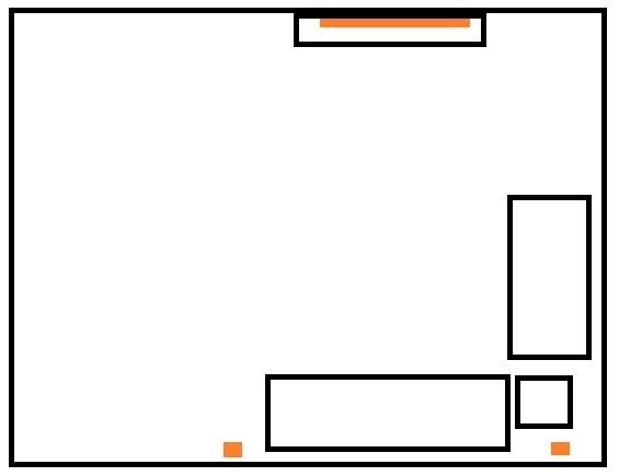

Met een nieuwbouw huis op komst moet ik gaan nadenken over de speaker opstelling, om tijdig loze leidingen door te geven.
Ik heb momenteel een 4.1 set welke ik wil uitbreiden naar 5.1 (ik mis momenteel nog de center).
De surround speakers wil ik in het komende huis graag upgraden naar in of on wall speakers welke ik dan in/op de muur wil bevestigen achter de bank (zie onder). Dit is in principe niet aangewezen plek voor surrounds, eerder voor surround back. Maar ik wil geen speakers meer direct achter de bank.
Kom ik met onderstaande opstelling weg? Dien ik dan nog rekening te houden met type speaker of met de hoogte?

@Chabio Dat is hoe ik nu ongeveer mijn 5.1 speakers heb staan. Ik heb met Audyssey de speakers ingesteld maar dan hoor ik de surrounds helemaal niet. Dus met de hand +3 dB gedaan en dan nog hoor ik ze alleen bij hele specifieke surround effecten zoals een auto die achterlangs rijdt. Ik wil ze echt weer verplaatsen naast de bank.. staat op de lange “todo” lijst..

@Chabio Als je toch leidingen gaat trekken kun je nu ook al voorbereiden op evt verandering van indeling.
Ik zou op iedere plek die je nu gemarkeerd hebt iig twee aansluitingen maken: 1 voor een speaker en 1 voor een sub. En verder ook zo'n dubbele in de hoeken naast de openslaande deuren.
Protip: je wilt het spul ergens bij elkaar laten komen / kunnen verdelen. Kan in de meterkast zijn, maar dat kost onnodig een hoop kabel. Het lijkt mij handiger die leidinkjes gewoon naar de kruipruimte te laten trekken zodat je bij wijzigingen daar door kunt trekken.

Dank voor de feedback, komen zeker genoeg aansluitpunten.
@RichieB Daar was ik al bang voor. Er komt een gietvloer waarmee speakers achter de bank eigenlijk zijn uitgesloten (wil geen kabels over de vloer).
Wellicht kan ik het compenseren door overkill aan de surround kant.

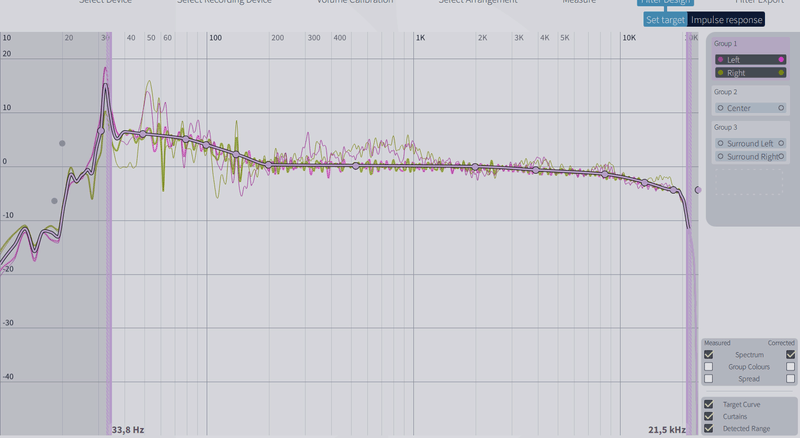

Ik heb dirac zitten op mijn NAD t758 en nu wil ik morgen de roomcorrection gaan meten.
Maar zit ik met de vraag: hoe meet je? Met de gordijnen open of dicht?
Waar mijn set staat bestaat namelijk de gevel voor zeker 3/4de uit glas dus de gordijnen hebben nogal een invloed op de akoestiek.

Meten zoals je ook zou luisteren. Luister je zowel met open als gesloten gordijnen, dan zou ik gewoon beide meten, met gesloten en open gordijnen luisteren en dan kijken wat je prettig vind.
Voor laag zal het weinig uitmaken. Op het hoog kan het invloed hebben.

ChojinZ schreef op donderdag 15 oktober 2020 @ 18:57:
Ik kan volgens mij maar 1 meting doen maar daar wel 3 preset curves aanhangen.
Volgens mij is twee metingen met 2 presets niet mogelijk.

icecreamfarmer schreef op donderdag 15 oktober 2020 @ 18:58:
Ik bedoelde meer in de zin: Maak 1 meting met de gordijnen dicht en kijk hoe dat bevalt. Vervolgens gooi je de meting weg, herhaal je het volledig meet proces, maar dan met de gordijnen open. :)

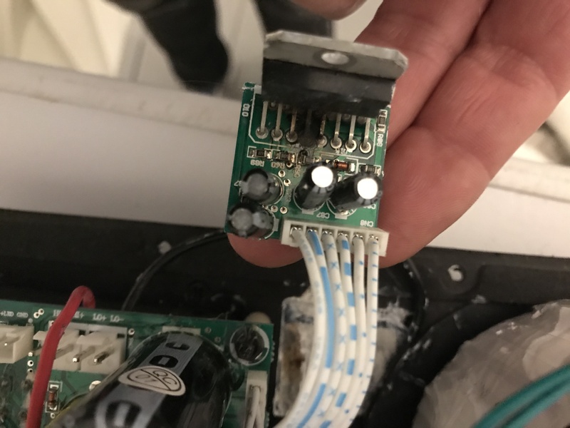

Even een doe-het-zelf vraagje:
Zou ik mijn soundbar Beosound Stage zonder subwoofer uitgang, kunnen openschroeven en een speaker kunnen aftappen en deze kunnen aansluiten op de Speaker Level In van mijn B&W ASW610 subwoofer?
Ik snap dat sommige de wenkbrauwen fronsen, maar ach, het idee laat me niet los, ben erg handig met een soldeerbout en zie geen bezwaren, mits het zou werken. Draadje erbij, nette plug maken en hop de subwoofer in. :9

Als ik de specs van die soundbar bekijk dan heeft dat ding twee HDMI aansluitingen waarvan eentje met ARC. Ik neem aan dat je de HDMI IN al in gebruik hebt. Dan zou je op die ARC aansluiting een HDMI audio extractor kunnen zetten en van daar uit een analoog lijnsignaal naar je sub kunnen trekken. Hoef je niet eens te solderen :)
Wat een geniepig slim idee _/-\o_
Mijn tv hangt aan de ARC omdat de soundbar als slaaf gebruikt wordt.
Edit: ff wat specs bekeken van zo’n hdmi audio extractor. Het lijkt me dat je die er gewoon tussen kan hangen hdmi in en out. Ze zij er ook met arc en cec functie.
Mijn tv heeft ook nog functie center (tv als center te gebruiken). Ter test zou ik morgen eens de subwoofer aan kunnen hangen.

Ik heb hem zelf ook
Hoe regel je je volume? Als je HDMI gaat extracten heb je geen volumeregeling van je sub namelijk.
Een woofertje aftappen kan wel. Daar voelt die soundbar verder niets van. Wel een beetje gerommel.

JvS schreef op zaterdag 17 oktober 2020 @ 18:26:
Een woofertje aftappen kan wel. Wel een beetje gerommel.
Ja, daar liep ik ook tegen aan. Het moet allemaal wel foolproof zijn.
De enigste “makkelijke” oplossing is toch helaas een woofer aftappen.
Morgen stap 1 en kijken of ik de soundbar schadevrij kan openen... :9

Ik heb hem zelf ook
Neem wel een woofer waar sublaag signaal geen gaat het? Er is ook nog een kans dat die soundbar een high pass doet en dat 34 überhaupt geen laag onder de 50hz ofzo naar de woofertjes gaat. ;(

christiaans schreef op zondag 18 oktober 2020 @ 23:20:
Volgens mij kan dat wel. Je kunt de meting opslaan voor later (bij gebruik Dirac op PC) en de preset wegschrijven naar je T758.
Dus je doet meting 1 met gordijnen open. Sla die op. Maak preset "Gordijnen open" in T758
Vervolgens mag je opnieuw meten (neem een dagje vrij;)) en sla je die meting ook op en maak preset "gordijnen dicht".
Succes!
Klopt heb de meting nu doorlopen. Verschil is echt enorm.

In het midhoog? Ik zou boven de 200hz sowieso geen room correctie toepassen. Een vlakke respons van Het directe geluid speelt voor de kwaliteit van de weergave een veel grotere rol dan de Curve die je in je kamer meet.
Door je gemeten kamer respons te corrigeren, heb je best een grote kans dat je het geluid slechter maakt, omdat je (anders klinkende ) reflecties aan het corrigeren bent en het rechtstreekse geluid (wat bij goede speakers gewoon goed is) juist minder goed maakt.
Voor mid en hoog kan je beter met akoestische maatregelen of betere speakers (goede directivity) werken en room correctie met dsp laten voor wat ie is... Dat is echt hit OR miss...
Voor laag onder de 200hz geldt dat niet. Daar luister je met name naar de staande golven en mag je alles gewoon vlak maken voor de beste respons. Dat is zonder extreme (meters dikke) akoestische maatregelen of meerdere individueel afgerichte subs alleen lastig op meerdere plekken tegelijkertijd goed te krijgen....

JvS schreef op maandag 19 oktober 2020 @ 10:27:
Dit is de huidige meting met NAD curve. Alleen voor de fronts. De correcties vallen nog al mee in het hoog. Alleen vlak voor de 1kHz moet er flink gedempt worden.
Afbeeldingslocatie: https://tweakers.net/i/AIcHkl51F3Le7xLvz7g5HfX0pvI=/800x/filters:strip_exif()/f/image/RFPmHWqswTb0EDZMCZTvSuaL.png?f=fotoalbum_large

Waar kijk ik naar? Dit is neem ik aan 1 meting van links en rechts en dan de vette lijn de gecorrigeerde curve?
Is dit met gordijnen open of dicht? En hoe meet die andere situatie dan? Waar zit dat enorme verschil? In het laag?

JvS schreef op maandag 19 oktober 2020 @ 19:20:
Sorry alleen gordijnen open. Met verschil bedoelde ik voor en na Dirac. En lijnen zijn idd fronts met dik de gecorrigeerde lijn. Apart is dat er een enorme piek is rond 28Hz. Die corrigeert hij standaard niet.

aaaaaaaaaaaaah ok ja uiteraard is het verschil enorm. Laag in een Nederlandse woonkamer heeft altijd pieken van +/- 10db tot soms wel 20db. Daarom is het voor echt goed en diep laag ook zo belangrijk om te corrigeren en/of akoestische maatregelen te nemen :).
Ik dacht dat je je vooral druk maakte om het verschil tussen MET en ZONDER gordijnen dicht

icecreamfarmer schreef op dinsdag 20 oktober 2020 @ 10:23:
Is dat wel verstandig om te doen.
Als je die piek niet gecorrigeerd krijgt zou je nog wat kunnen spelen met de sub plaatsing of je luisterpositie.

ChojinZ schreef op dinsdag 20 oktober 2020 @ 18:55:
Maar hou er rekening mee dat je, met 1 sub, nooit gehele kamer goed gaat krijgen en dat je altijd probleem plekken blijft houden. Het verplaatsen van de sub is dan vooral verplaatsing van het probleem. :)
Ik heb geen sub. De 2 q acoustics concept 300 moeten het laag verzorgen. Achter mijn zithoek heb ik 2 m2 aan acoustisch dempend materiaal verwerkt in een jungle wand.
Maar de piek valt mij op omdat Dirac zijn ondergrens legt op 33 Hz maar er echt een enorme piek zit op 28Hz. Is dat de standaard instelling of bepaalt Dirac die ondergrens dynamisch?

icecreamfarmer schreef op dinsdag 20 oktober 2020 @ 23:21:
Hmmmm..... ik zie dat de desbetreffende speakers tot 55Hz gaan. Waar die piek dan vandaan komt is mij ook een raadsel. Misschien verkeerd gemeten? Anomalie in Dirac?
Eigenlijk zou je verwachten dat alle lijnen dezelfde richting nemen als de groene (rechter speaker) lijn.
Wellicht dat @Jag of @JvS hier wat zinnigs over kunnen zeggen?

Tja dat kan vanalles zijn. Sowieso dat het laag oploopt onder de 100Hz tot 28 (en daar ineens piekt) is zonder correctie wel bijzonder. Dat lijkt me niet normaal, alsof er al wat correctie is toegepast of de microfoon niet zo lineair meet ofzo. Ik dacht eigenlijk dat dit een sub was die gewoon net ietsje hard aanstond.
Die piek kan verder gewoon een room mode zijn. Waarom DIRAC die niet wegfiltert weet ik weer niet, dat vind ik eerlijk gezegd ook vreemd. Zien al je ruwe metingen er grofweg hetzelfde uit (meerdere plekken gemeten?)

Dit is een voorbeeld van een respons in een kamer (blauwe lijn) en hoe die gecorrigeerd is (vlakke response, wat oplopend in sublaag, naar smaak, maar wel heel erg strak).
Afbeeldingslocatie: https://tweakers.net/i/A2MOH34UO6Hs67ZYv5ICpD8KHAo=/full-fit-in/4000x4000/filters:no_upscale():fill(white):strip_exif()/f/image/BXb5E6V4wb8JWuxm69ZJq8at.png?f=user_large
Je kan niet vooraf voorspellen hoe die 'blauwe' grafiek zal zijn.
Er is een explosie rondom, dan zal bijvoorbeeld bass <100 hertz gerelateerd aan center naar sub gaan, <80 hertz gerelateerd aan rears ook naar sub en 50< hertz fronts ook naar sub. Tegelijk zal van de bass 50-100 hertz via de fronts lopen en 80-100 via de rears. Er is dan een overloop aan bass tussen 50 en 100 hertz van rears en/of front en sub. Wordt dit gebied dan niet te veel versterkt? Verlagen van regular bass (dus op de speakers) zal dan resulteren in minder sub bass van bijvoorbeeld de fronts in de lage regionen, maar ook minder "kick" bass in de hogere bass regionen. Bass van sub verlagen betekent dan dat het <33 hertz gebied weer te zacht kan worden?
Ik kan hier maar 1 ding op zeggen: You are overthinking it :P. Stel het gewoon in en laat audyssee z;n werk doen. Denk in frequentieresponses op de luisterplek (die moet inderdaad gewoon vlak zijn), maak je niet druk om welke speaker wat doet, dat maakt voor sublaag niet echt uit.
Wellicht een andere vraag; wat voor setup hebben jullie en hoe hebben jullie deze afgesteld?
Ik heb 4 subwoofers, samen met twee fronts die tot 80hz weergeven, elk met een individuele DSP en een tool "multi sub optimizer" afgeregeld zodat ik op alle luisterplekken op mijn bank strak laag heb en zodat ik in de rest van de kamer wat minder laag heb (minder overlast genereren).
Over sublaag uit de center en de surrounds heb ik me nooit druk gemaakt. De surrounds filter ik af op 120hz, de center op 100hz. Dat speelt geen noemenswaardige rol bij de weergave van sublaag.
Laat die "herzen" los. Ga gewoon luisteren en koop een speaker die je mooi vindt klinken
[ Voor 5% gewijzigd door JvS op 26-10-2020 13:47 ]

  • BrianSeijs
  • Registratie: April 2018
  • Laatst online: 07-01-2023
Beste leden,
Kan iemand mij vertellen wat dit voor onderdeel is? Bedoel het gehele plaatje?
Hoor graag van jullie
Afbeeldingslocatie: https://tweakers.net/i/m9paZ72xnsAnMKuO_Y8u0qwZVg0=/800x/filters:strip_icc():strip_exif()/f/image/tIOd8MnufwqArcPRDNs9MYzD.jpg?f=fotoalbum_large
Afbeeldingslocatie: https://tweakers.net/i/pjXaa9xw_7OG2NE3BA7Z6OxmwgM=/800x/filters:strip_icc():strip_exif()/f/image/fD7zrLhcyQORQ3FYITNmrx67.jpg?f=fotoalbum_large
Afbeeldingslocatie: https://tweakers.net/i/e3Rcl121MFlPjbZmeuctafuDyC0=/800x/filters:strip_icc():strip_exif()/f/image/nW3MuaBQMnm0GYZF2z5IrNvy.jpg?f=fotoalbum_large
Afbeeldingslocatie: https://tweakers.net/i/TJFt0BfBkFYeRDeAlNGDfIbGqgs=/800x/filters:strip_icc():strip_exif()/f/image/itxdHwpD6VdwX4u4nZyMaWCZ.jpg?f=fotoalbum_large
  • Propheticus
  • Laatst online: 25-11 15:48
Zonder te weten waar we naar kijken: lijkt een klasse AB versterker chip (power MOSFET van het DMOS type)
Deze zat waarschijnlijk vastgeschroefd op een heatsink, correct?
Aangezien we maar 1 versterker chip zien vermoed ik dat je dus een Subwoofer Amp plate (of actieve speaker?) laat zien.
*edit: misschien toch een klasse AB chip, met DMOS power trap. Het typenummer is niet goed te zien (TDA...), maar het is wel duidelijk een audio amplifier van het merk STmicroelectronics.
[ Voor 49% gewijzigd door Propheticus op 28-10-2020 15:26 ]
