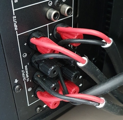

Ik heb een oude Yamaha subwoofer die nog europese "binding posts" (kan dus geen banaanstekker worden ingeplugd). Zie foto hieronder (disregard de stof):
Afbeeldingslocatie: https://tweakers.net/i/thlyyWBbzZQ0pEXsiZQov0P0cac=/full-fit-in/4920x3264/filters:max_bytes(3145728):no_upscale():strip_icc():fill(white):strip_exif()/f/image/As0nvjy2hpvYG4gTYaXMSryj.jpg?f=user_large

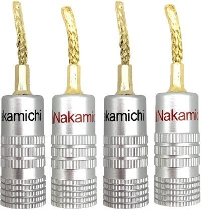

Nu ben ik vaak aan het experimenteren met mijn geluidssysteem. Ik heb echter een hekel aan met losse speakerdraden moeten kloten, dus ik vroeg me af welke connectors hier geschikt voor zijn. Er zijn van die flexibele speaker connectors:
Afbeeldingslocatie: https://tweakers.net/i/KePhjQVLXw3yH_STQz5TMNXod0I=/full-fit-in/4920x3264/filters:max_bytes(3145728):no_upscale():strip_icc():fill(white):strip_exif()/f/image/BWvD0nNQztikBFeRcdtTODQD.jpg?f=user_large
Zijn deze een optie, of is er een elegantere oplossing?

Ik denk dat dat de makklijkste oplossing is ja. In weze is dat niets meer dan een verstevigd uiteinde van een kabel natuurlijk. Alternatief: zelf je kabeluiteinden even met wat soldeertin verstevigen. Ik zie dat je high level aangesloten hebt. Is low level (tulpplug) aansluiten een optie?
Je zou met wat kabel en wat tulp + contratulp natuurlijk ook gewoon je eigen stekkerverbindingen kunnen maken. Ik vraag me echter af of dat het geluid ten goede gaat komen.
