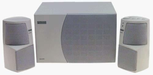

Bedankt voor de reacties! Ik snap dat het goedkoper/makkelijker is om de speakers te "bleken", maar ik wil de kastjes zelf maken omdat me dat leuk lijkt. Gaat het geluid van de satellites er niet op achteruit?
Het geluid zal in ieder geval anders worden. Vaak is de behuizing namelijk ontworpen voor een bepaalde geluidskarakteristiek.

Zou ook moeten kunnen, mits je het juiste UV type gebruikt. Ik weet even niet welke UV nodig is om waterstofperoxide te activeren.
aojudo schreef op dinsdag 4 februari 2020 @ 11:22:
De kwaliteit van dat soort speakertjes is meestal twijfelachtig. Slechter zal het er niet op kunnen worden. Hout / MDF is steviger dan plastic, zal dus wat beter intern dempen. Kan theoretisch beter gaan klinken. Maar dat weet je pas als je het doet.
Overigens veel succes daarmee, benieuwd of je die speakertjes uberhaupt heel uit de behuizing kunt krijgen :)

Ik ga het gewoon proberen dan! Er valt toch niet zoveel te verliezen ;) De speakertje komen er wel heel uit, ze zijn in de vier hoeken geschroefd en de kit oid eromheen is al los.
Nog twee vraagjes:
Moet ik de speakers ter isolatie opvullen met glaswol oid?
En de twee drivers zijn schuin ten opzichte van elkaar in de behuizing gemonteerd (zie plaatje). Is dat met een rede? Of kan ik ze gewoon recht onder elkaar doen?

aojudo schreef op dinsdag 4 februari 2020 @ 14:02:
Nog twee vraagjes:
[Afbeelding: speakers]
Opvullen kan, hoeft niet. Is voor wat extra demping.
Reden voor het schuin monteren: gejat van Bose vermoed ik :P Ruimtelijk geluid kwam net op en het is voornamelijk midden en hoog wat ze weergeven, dus toch al directioneel gevoelig. Mijn gevoel zegt dat beide drivers het zelfde geluid weergeven. Er zal hooguit een weerstandje voor de bovenste zitten als filter voor het echte hoog. Ik zou ze gewoon recht boven elkaar zetten.

The Eagle schreef op dinsdag 4 februari 2020 @ 18:43:
Oke. Er staat op de speakers inderdaad 'pro logic dolby surround', dus daar zal het wel mee te maken hebben. Ik probeer een design te bedenken waarbij de drivers zo scheef boven elkaar zitten, maar als het niet lukt doe ik ze gewoon boven elkaar.

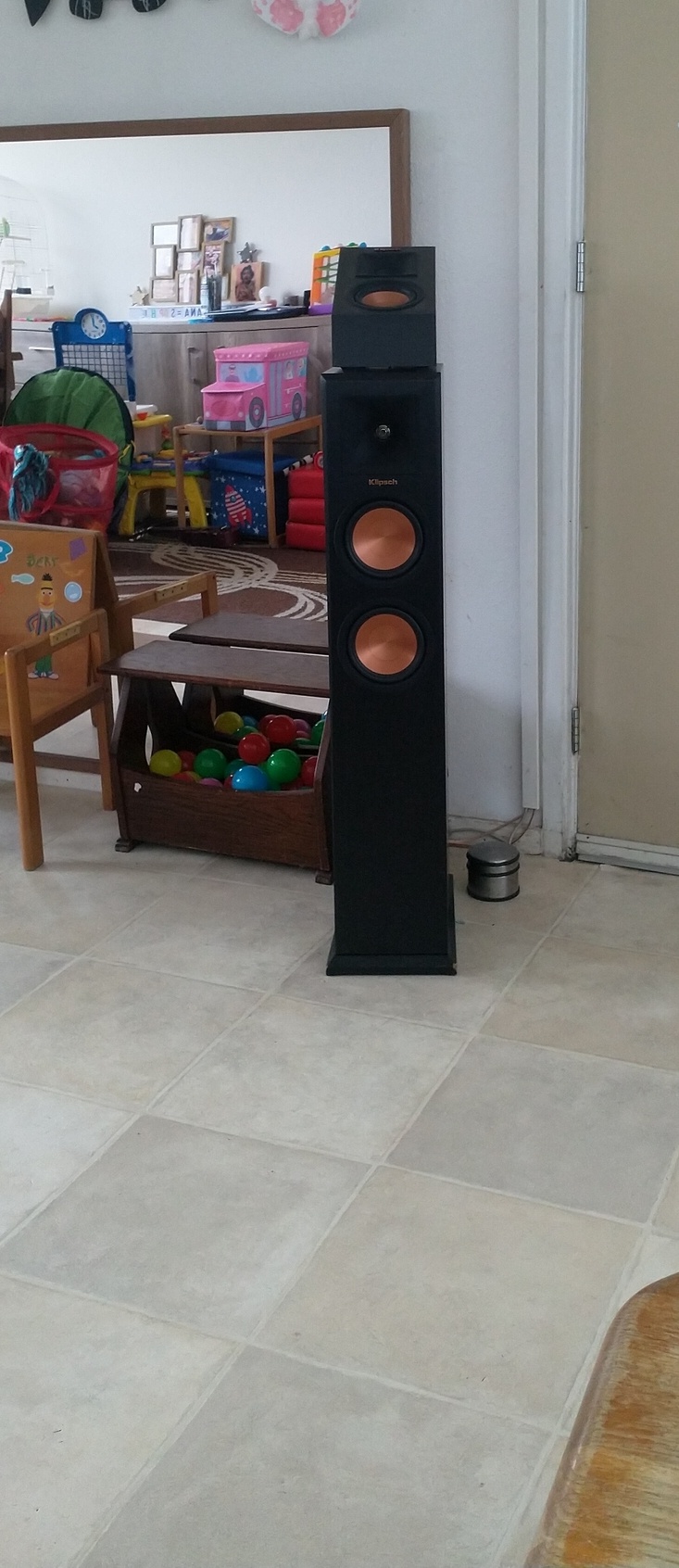

  • Arjantje72
  • Laatst online: 17:51
Ik heb een Onkyo versterker(686) en gebruik alle luidsprekers(5.1.2)
Je kan de afstanden laten meten en die kloppen allemaal behalve bij linksvoor(zuilspeaker).
Ik heb de versterker al vaak gereset,
Rechtsvoor geeft aan 2m 57 en dat klopt ook. Maar linksvoor is 0.25 m en dat scheelt nogal
Iemand een idee hoe dat kan? of moet ik er niet te veel achter zoeken?
De zuilspeakers zelf zijn zonder obstakels naar de versterker.
[ Voor 23% gewijzigd door Arjantje72 op 14-03-2020 04:32 ]

Weet je zeker dat de polen van de speaker goed zijn aangesloten? Of dat de speaker nog heel is? Soms komen rare resultaten van audessy nl. doordat er een onopemerkt foutje is.
  • Arjantje72
Verwijderd schreef op zaterdag 14 maart 2020 @ 07:13:
Helaas is alles goed aangesloten en er komt gewoon goed geluid uit(Klipsch).
Ik snap er niks van :)

Arjantje72 schreef op zaterdag 14 maart 2020 @ 04:25:
Wat bedoel je met dat de luidsprekers zonder obstakel naar de versterker zijn?
Waar leg je de meet microfoon neer?
  • Arjantje72
Jag schreef op zaterdag 14 maart 2020 @ 12:43:
De betredende luidspreker is direct gericht naar mij, geen obstakels ertussen.
Bij de rechter luidspreker staat er een bank tussen en die meet de Onkyo wel goed...
Ik gebruik voor de meting een microfoon standaard.

Klinkt wel alsof de meting gewoon goed gedaan is. Er komt ook gewoon normaal geluid uit de linker main?
Heel raar dat ie dan een totaal verkeerde afstand meet voor 1 luidspreker. Kijk, een sub kan ie niet nauwkeurig meten, omdat dat met lage tonen gewoon niet werkt (iets met schroder frequentie / staande golven). Ik kan het zo op afstand niet verklaren waarom de meting hier niet werkt.
Wat je wel gewoon kan doen, is handmatig de afstand instellen voor die ene speaker, dus de oplossing is wel eenvoudig.
  • Arjantje72
Yep, doe ik vanavond :)

  • Arjantje72
Afbeeldingslocatie: https://tweakers.net/i/o0y_N4r5_w9Q8UQYxHSwKcJTw4M=/f/image/l0xc1ISN5c0HrsnZRccp9HL1.jpg
Van mijn luisterplek naar de speaker staat alleen maar een laag tafeltje tussen en de afstand is verder dan 0,25 meter :)
[ Voor 26% gewijzigd door Arjantje72 op 16-03-2020 20:26 . Reden: Beter ]

Jag schreef op zondag 15 maart 2020 @ 14:26:
Heeft die afstand niet iets te maken met de fase van het signaal? Is het dan wel verstandig dat handmatig aan te passen, zeker wanneer er geen vreemde dingen hoorbaar zijn? Misschien zit het intern wel niet goed en geeft dat het (fase-)verschil?
@Arjantje72 Heb je de twee speakers al eens omgewisseld en gekeken of die meting speaker- of kanaal-afhankelijk is? Niet dat het een oplossing is, maar puur uit nieuwsgierigheid.
  • Jag
  • Laatst online: 25-11 23:05
Jag
Zeker dat de afstand de phase response beïnvloedt. Maar dat krijg je alleen "goed" als de delay klopt. Als het al niet in tijd begint wordt het niet wat :)

Help!!!! schreef op maandag 16 maart 2020 @ 20:33:
Hopelijk drukt één van de kindertjes niet zijn vinger in de tweeters / woofers prikt :P
Ze heeft er gelukkig geen interesse in maar ik heb wel van die kappen liggen die je ervoor kan doen.
Dat zal in de toekomst inderdaad wel nodig zijn.
LA-384 schreef op maandag 16 maart 2020 @ 20:51:
Dat is inderdaad een goed idee om te testen maar aangezien die kleine nu heel de dag thuis is zal het wel in het weekend worden of zo :)
