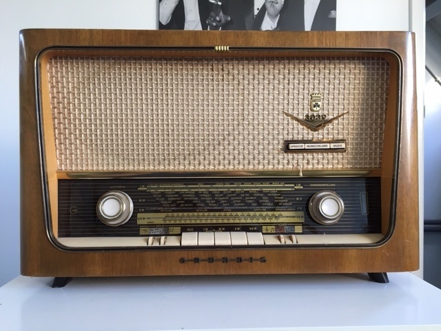

Vraagje, ik heb een vintage radio welke ik wil gaan ombouwen met een RPi en een Hifiberry AMP2. Nu vraag ik me af wat voor speakers ik daar nou het beste in kan plaatsen.
Het gaat om een radio die op deze lijkt:
Afbeeldingslocatie: https://images.reverb.com/image/upload/s--YaeIoqUf--/f_auto,t_large/v1536472709/gyxidw2hldynzl90gry9.jpg
Het hoeft niet mega hard, maar wenselijk is wel om mooi geluid eruit te krijgen.
Er zit nu één grote center speaker in en twee kleine. Ik zit er aan te denken om twee speakers aan de zijkant te plaatsen en de voorkant dicht te maken.
Iemand die mij advies kan geven?

@iMars Kan je de huidige speakers niet handhaven, anders misschien twee leuke full range speakers van visaton of Dayton audio. Ik zou ze persoonlijk wel aan de voorkant houden, anders heb je alleen indirect geluid.

DjaRoel schreef op vrijdag 21 juni 2019 @ 17:36:
Huidige speakers zijn niet echt goede kwaliteit. Sowieso is het mono (1 goede speaker plus 2 "tweeter-achtige" aan de zijkant).
Moet het nog helemaal leeg slopen en dan kan ik kijken of er ruimte is voor twee speakers.
Ga iig kijken naar Visaton of Dayton (y)

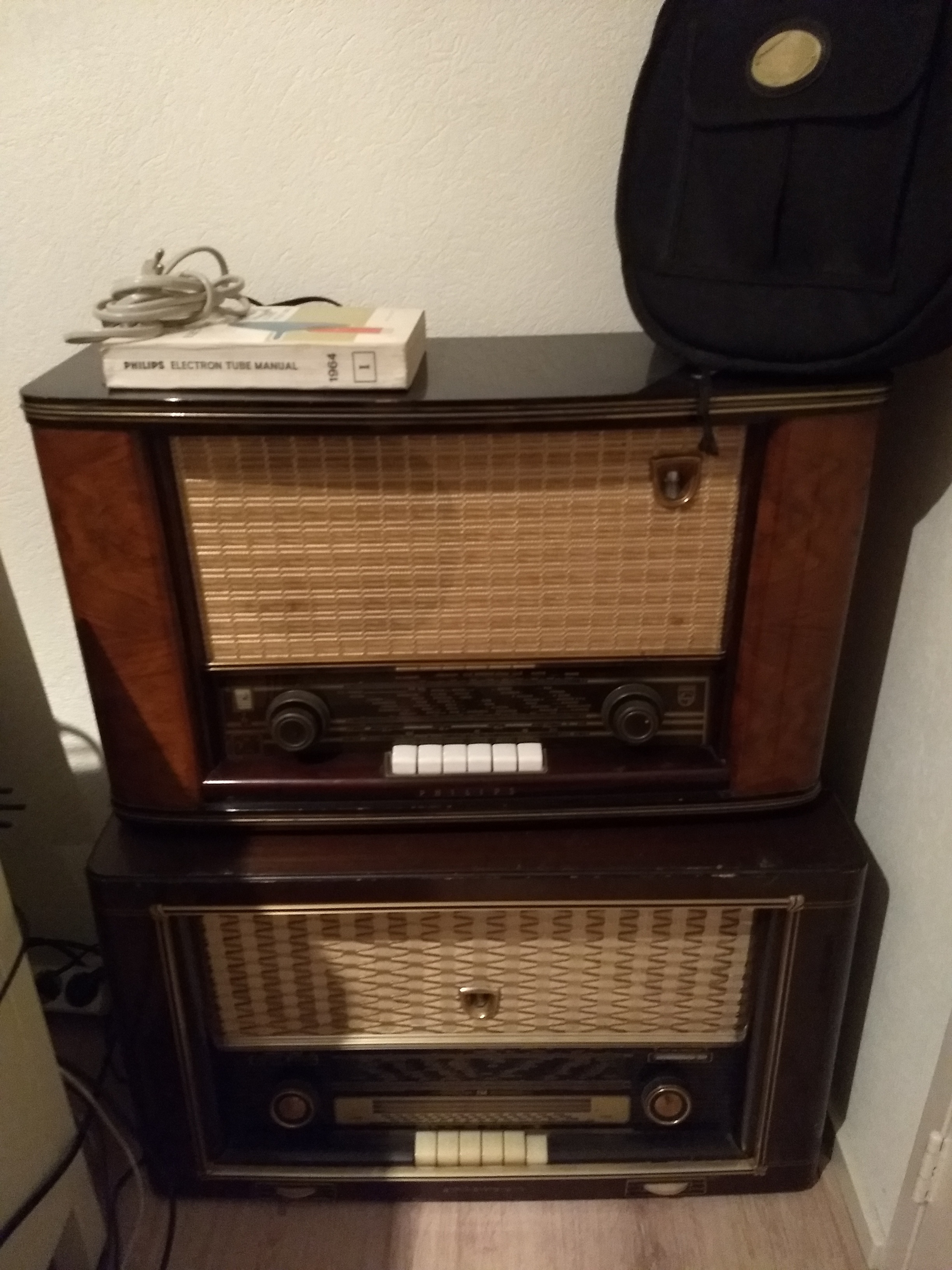

Is ook niet nodig in mijn geval :) zie hier wat er nog beschikbaar is (dit zijn de grootste, zie de verlengsnoer er naast voor size). Beeld vertekent een beetje btw, zijn beiden even hoog.
Afbeeldingslocatie: https://tweakers.net/ext/f/l9utwqWwSnMxQb0Rv1IOvwov/full.jpg
Moet vast wat van te maken zijn. Is dan wel een echt meubel. Alleen zijn deze twee nog volledig werkend, dus da's eigenlijk zonde :)

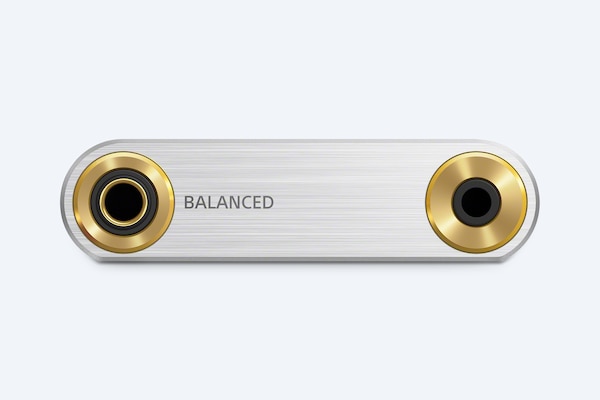

Ik heb hem zelf ook
https://www.sony.nl/elect...d/mdr-1am2/specifications
Een gebalanceerde verbindingskabel met een diameter van 4,4 mm scheidt de linker- en rechtergeluidssignalen volledig, in tegenstelling tot conventionele hoofdtelefoonkabels die een aardingsdraad delen. Dit minimaliseert het verlies van signaaloverdracht en de daaruit voortvloeiende lagere geluidskwaliteit, zodat u minder vervorming en interferentie hoort.
Afbeeldingslocatie: https://www.sony.nl/image/d4de67dfabca7be0cd069d2356cf24bd?fmt=png-alpha&wid=600
Een soort minijack plus ofzo.
[ Voor 19% gewijzigd door JvS op 23-06-2019 09:16 ]

De slangenolie druipt ook wel vanaf zeg, fibonacci reeks voor hoge tonen, frequentie respons tot 100k, 'gebalanceerde' kabel die niets met gebalanceerde audio te maken heeft. Best triest allemaal.

Gebalanceerde marketing :+
Maarja, daar hangt de audiowereld van aan elkaar. Er is een mooie functie voor gebalanceerd signaal en dat heeft niet met "verlies van signaaloverdracht'. Dit is gewoon een mooi elvenproduct waar lekker aan verdiend kan worden. :P

JvS schreef op zondag 23 juni 2019 @ 09:36:
Tja, zeker bekend. Misschien had ik het niet (in deze mate) van een bedrijf als Sony verwacht.

Kom ik weer als leek, maar dit was toch iets wat 'professioneel' en met PA systemen veel gebruikt werd toch? Met name lange afstanden en alles.

Verwijderd schreef op zondag 23 juni 2019 @ 09:53:
In consumentenspul is het puur "voor de cool". Wij leggen geen 50 meter kabel met een extreem zwak microfoonsignaal.
Dit soort verkeerde associaties maken de auidowereld.
[ Voor 26% gewijzigd door JvS op 23-06-2019 09:58 ]
Gebalanceerde audio is zeker heel waardevol, maar:
1) niet bij deze toepassing
2) het is geen gebalanceerde audio, zo noemen ze het alleen

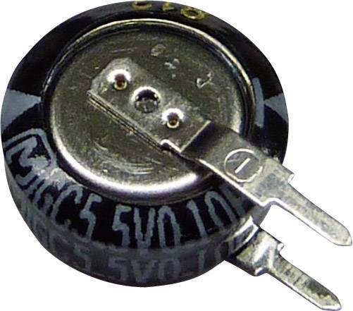

Vraagje; ik heb een Pioneer VSX 609RDS receiver (circa 2001). Maakt sinds een maand zwaar storende geluiden ipv muziek, tijdje uitzetten hielp. Op een gegeven moment werd het constant en schoot de versterker op een overpower waarschuwing uit. Later heeft ie het weer een dag gewoon gedaan, maar wel met lager vermogen. Volgende dag kwamen de brommen en storingen weer uit de speakers.
Ik heb hem opengemaakt en vond geen schade behalve een losgeraakte, zwaar geoxideerde capacitor type 0.047f 5.5v. Deze zit gesoldeerd op de printplaat achter de display. Mijn vraag is dus, zou dit ene defecte onderdeeltje het probleem kunnen veroorzaken?
Zo eentje;
https://asset.conrad.com/...422083_BB_00_FB/image.jpg
Bedankt, Rutger
  • The Eagle
  • Laatst online: 19:26
The Eagle
I wear my sunglasses at night
ZOnder te kijken: zou best kunnen. Zou ook best kunnen van niet. Maar een losgeraakte zwaar geoxideerde capacitor klinkt wel ans een defect. Voor de rest: als je mee wilt weten / vragen: maak een eigen topic :)

@Rudivg Eens met @The Eagle qua apart topic.Wat ik wel kan aangeven is dat die condensator gezien de waarde waarschijnlijk degene is die het geheugen van je receiver onder spanning houdt. Ik zou niet snel de relatie leggen met die cap en storing in je geluid.

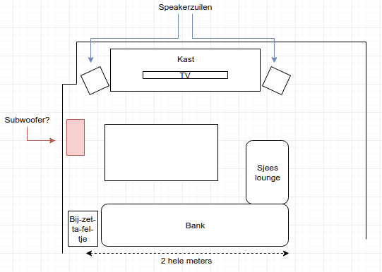

Nou hoop ik dat dit ook een kleine vraag is; met betrekking tot plaatsing van een subwoofer.
Er wordt al geroepen dat bass geen richting heeft, maar het zal toch wel iets uitmaken waar je je subwoofer neerzet?
Een schets:
Opstelling woonkamer
Het is een errug kleine ruimte (meer heb ik gewoon niet ter beschikking en voor je je het afvraagt waarom het allemaal links staat, rechts in de hoek zitten 2 deuren :P ), nu heb ik een stereo setup en zou op zich wel een subwoofer er bij willen hebben. Voor de geïnteresseerden: de Jamo S810, lekker dun/smal en goed geluid.
Is dan de aangegeven rode positie wel oke?
Ik vermoed dat het geluid dan toch erg in onbalans is als de woofer ver links van de andere speakers staat, je hoort dan toch waar het vandaan komt?
Een schets:
[Afbeelding: Opstelling woonkamer]
Als je deze echt als subwoofer gebruikt en niet als veredelde 'lage' midspeaker (wat Bose en een hoop andere setjes doen), dan hoor je niet waar het vandaan komt. Maar of dit de beste positie is, daar zijn hele theorieën aan gewijd.
Kort samengevat, bij een subwoofer luister je voornamelijk naar staande golven. Je ruimte en de positie hebben enorm veel invloed, maar hoe weet niemand exact :p. Wat blijkbaar een goede methode is: Zet je subwoofer op je luisterpositie en kruip rond waar je het meeste laag hoort. Daar zet je je subwoofer neer. Ik heb het zelf zo niet gedaan. Ik heb voor meerdere subwoofers, een dsp en inmeten gekozen. Het is maar net wat je het waard vind :). Hoe dan ook, zie het grote subwoofer topic voor meer info.

M14 schreef op vrijdag 12 juli 2019 @ 15:18:
Nadeel is dat dat eigenlijk de enige optie is vrees ik. Het enige andere zou zijn achter de kast tegen de muur, maar dan moet de kast 20-25cm van de muur komen te staan en dat brengt de WAF drastisch naar beneden :')
Toch bedankt voor het antwoord, ik ga t.z.t. wel in het groote subwoofer topic neuzen!
