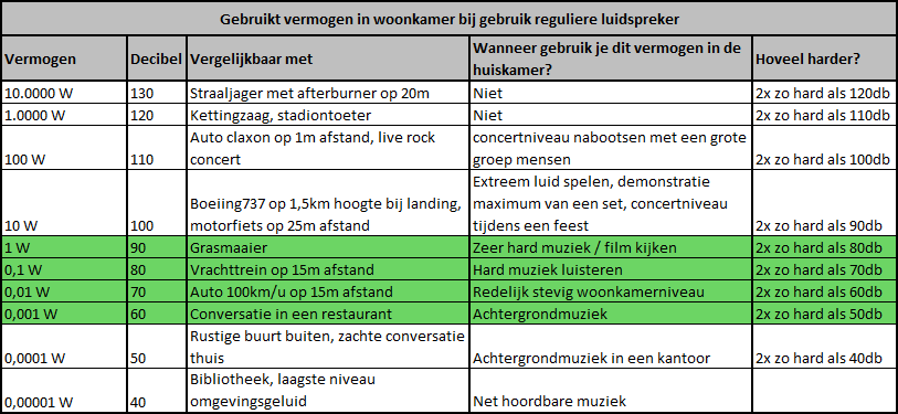

Het is nog veel simpeler:
1: Voor gewoon huiskamer gebruik voldoet elke normale hedendaagse receiver in combinatie met elke consumentenspeaker, los van zeer zeldzame exotische uitzonderingen bij speakers.
Versterkervermogen en voedingsvermogen is supersimpel en goedkoop om te maken met moderne versterkers en ze leveren allemaal met gemak minimaal 50 watt vermogen en kunnen allemaal met 4-8ohm speakers omgaan. Met dat vermogen kan je knetterhard spelen zonder dat er iets stuk gaat. Je wilt niet veel harder spelen dan 80db en dat lukt met 0,1 watt zelfs prima. 100db heeft ongeveer 10 watt nodig
2. Met feestjes kan het allemaal stuk. Met 20 mensen in de woonkamer wil je dat de muziek daar overheen gaat en mensen maken inherent veel herrie. Je wilt dus >100db continu spelen,maar muziek heeft ook uitschieters van rustig 10db of meer. Aangezien elke 10db erbij 10x zoveel vermogen kost en je >100db op de rand van het kunnen van een set speelt, kan het makkelijk stuk.
En dat kan in alle vormen en combinaties. Versterker met veel vermogen en speaker met weinig vermogen? > Vervormd geluid dat je tweeters mogelijk sloopt omdat je versterker te hard moet werken. Maar versterker met zat vermogen, maar speakers die het niet aankunnen? Geen vervormd geluid, maar je woofer (die pakt meestal de meeste octaven dus meeste vermogen en laag piekt met rock en dance makkelijk 10db harder dan hoog) wordt heter en heter, totdat die doorbrandt.
Bottom line: Het maakt echt geen zak uit, alles werkt prima met elkaar, alles kan hard en met feestjes als je het extreem hard wilt zetten kan het allemaal stuk.
Hier nog een tabelletje waarin je ziet waarom 20wat eigenlijk altijd wel genoeg is:
Afbeeldingslocatie: https://tweakers.net/ext/f/u2RcgMzQqBR0sOkdFF0uHMrO/full.png
