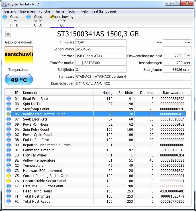

Ik heb hier nu een laptop om na te kijken omdat hij zo verschrikkelijk traag is... Ik ben al een poosje met de laptop aan de gang geweest maar ik begin het vermoeden te krijgen dat de HDD niet fris meer is... De HDD led knippert bijna continue, en ook hoor je een heeeeel zachtjes soort ratelend geluidje uit de laptop komen (Al kan dit ook bij een ventilator weg komen natuurlijk).
Ik heb hieronder een afbeelding met de SMART status van de HDD.
Is deze schijf aan het afsterven?? Hij zal niet voor niets "Waarschuwing" aangeven lijkt mij...
Ik ben zelf helaas niet thuis in SMART waardes en dergelijke dus ik hoop dat jullie me hierin wat meer duidelijkheid kunnen bieden. _/-\o_

  • Robsta86
  • Laatst online: 27-11 21:59
Iemand ook nog een reactie op de waarden die ik geplaatst heb?

Robsta86 schreef op dinsdag 24 maart 2015 @ 08:51:
De schijf is inderdaad niet fris meer, alhoewel er nu geen actieve bad sectors zijn (current pending sectors = 0).
Pro-tip: stel sowieso je data veilig op een backup en vervang de HDD om van de traagheid verlost te zijn.

Robsta86 schreef op maandag 23 maart 2015 @ 18:34:
Wat reallocated sectors, dus die geven geen problemen meer. De Current Sectors staan nu op 0 dus er zouden geen problemen meer mogen voorkomen. Zou wel even een backup maken van belangrijke data en de schijf in de gaten houden.

Bedankt voor de reacties.... De laptop is toch al niet de jongste meer, ik zal ze eens vragen of ze hier verder nog wel geld in willen stoppen :)

Afbeeldingslocatie: http://users.telenet.be/h20/cdi.jpg
Omdat ik hier maar weinig mee te maken heb gehad ken ik hier zeer weinig van. Ik heb deze hdd 2maanden geleden volledig geformateerd en proberen te herstellen met de software van wd.
Graag had ik vernomen of ik deze zeer oude hdd beter kan vervangen of niet. (hdd dient als extra opslag buiten de 2 mx100 die dienen voor os en program files)
alvast bedankt.

  • Reepje
Reepje
@jelle. De helft van de smart waarden ontbreekt.

Verwijderd schreef op maandag 13 april 2015 @ 15:46:
Modbreak:Hoi Jelle,
Posten in dit topic is enkel toegestaan indien je alle SMART gegevens zichtbaar maakt. Jouw screenshot maakte enkel de helft van de SMART zichtbaar, en dat is dus uitdrukkelijk niet toegestaan. Je kunt dit bericht aanpassen met een screenshot waarop alle informatie zichtbaar is.
Hierbij de volledige SMART waarden:
Is deze HDD inmiddels aan vervanging toe?
[ Voor 6% gewijzigd door Kees op 13-03-2018 14:20 ]

Hieronder de smart gegevens mijn 2 hdd's.
Afbeeldingslocatie: http://i.imgur.com/MR6ur20.jpg?1
Afbeeldingslocatie: http://i.imgur.com/dOdhgBS.jpg
Een tikkende hardeschijf is nooit goed, dus ik zou eerst maar kijken welke er tikt, want die zou ik sowieso niet meer gebruiken.
  • peize9
  • Laatst online: 26-11 09:45
legioen12 schreef op zaterdag 02 mei 2015 @ 10:46:
Ik heb hier 2 samsung 500 gig hdd's in raid 0 draaien.
Maar pas begon mijn raid 0 te tikken toen ik iets wilde kopiëren naar mijn externe hdd.
Heb gelukkig al mijn belangrijke gegevens kunnen redden kunnen kopiëren naar mijn externe hdd.
ik zou beiden vervangen vanwege reallocated sectors en pending sectors. je verliest zo data.
[ Voor 3% gewijzigd door peize9 op 07-05-2015 15:42 ]

Ik heb hier een oude(re) externe HDD. Tijdje niet gebruikt omdat hij een paar reallocated sectors had. Vandaag heb ik alle data die ik nog wou hebben er af gehaald. Omdat ik dacht dat een complete wipe mogelijk weer de reallocated sectors op 0 zou zetten, heb ik dit gedaan. Die wipe heb ik gedaan met de erase fuctie van HD Tune (zero fill). Toen ik na de wipe naar de SMART keek, was het getalletje wel heul hoog geworden:
Verrotte HDD?
Moet ik deze HDD afschrijven?

@TommieW: heel veel vervangende sectoren dus die schijf kun je beter vervangen.
