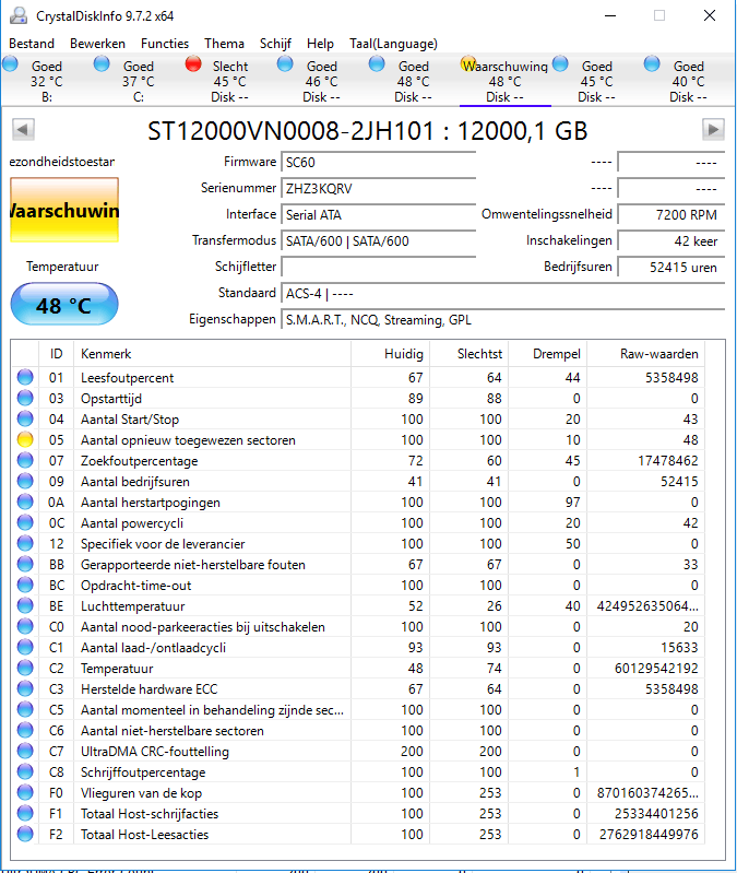

Ik was aan het zoeken op het forum en kwam per toeval dit topic tegen, wat tof dat deze erin!
Mijn probleem is als volgt;
Ik heb een oude Synology DS211. De NAS heeft een aantal jaren nauwelijks gedraaid, maar recent ben ik hem weer meer gaan gebruiken. Nu valt me op dat de S.M.A.R.T-status van een van de twee schijven niet goed is. Dit is al langer zo en heb het altijd genegeerd, maar ben toch wel benieuwd of ik hier iets mee moet. Ik heb in het verleden al eens problemen gehad en een keer een schijf moeten vervangen. De schijf die nu de foutmelding geeft is de oudste die erin zit, namelijk een Samsung HD204UI 2TB
De melding;
Afbeeldingslocatie: https://tweakers.net/i/yeirUmGL-evjftfXIVQoIBvB1T4=/full-fit-in/4000x4000/filters:no_upscale():fill(white):strip_exif()/f/image/P40VmsFa6erfP18EbsbOHxoi.png?f=user_largeAfbeeldingslocatie: https://tweakers.net/i/T75-MIMVXMWg0l9a6e-3BS9BYv4=/full-fit-in/4000x4000/filters:no_upscale():fill(white):strip_exif()/f/image/3Fg3pht7LlLdj15oxoL9Ac6N.png?f=user_large
Afbeeldingslocatie: https://tweakers.net/i/fzXxSCaO3WIhsQebYRM3JwbQKJg=/full-fit-in/4000x4000/filters:no_upscale():fill(white):strip_exif()/f/image/zz16L9Z9CaMRy6YWg96c6CFU.png?f=user_large
Afbeeldingslocatie: https://tweakers.net/i/CzyCv50ESjOKv5YrPiAGFrjd2VY=/full-fit-in/4000x4000/filters:no_upscale():fill(white):strip_exif()/f/image/6vWYs26RIq4umCGArUHMHZwt.png?f=user_large
Valt hier iets over te zeggen?
Als ik in het verkeerde topic zit of een eigen topic moet maken hoor ik het ook graag.
  • Renault
  • Laatst online: 01-11 17:43
Renault
Stanton schreef op dinsdag 16 april 2024 @ 12:03:
"Health" zoals getoond door CDI, is een 'conclusie' van de tool. En die baseert zich duidelijk op slechts een attribute. Ik heb CDI 'rapportjes' gezien die voor NVMe drives bijvoorbeeld health op 99% zetten terwijl "Critical Warning" non zero was.
Het is aan CDI of een andere SMART tool de informatie tot zich te nemen en er iets mee te doen, een bepaalde conclusie te bereiken. Zie bijvoorbeeld https://www.nvmetools.com/post/nvme-health
En ik wil dus eigenlijk alleen maar zeggen dat je je niet blind moet staren op een tool die je de health als percentage of binair als goed dan wel slecht toont als je niet weet waar de tool zich op baseert.
Nee hoor!
CrystalDisk info beweert in je printscreen twéé zaken:
1. de "Health status" is "Good" en heeft kleur blauw toegekend gekregen
2. bij de "Health status" wordt een percentage genoemd
Er worden hier dus in één adem twéé dingen beweerd!
Doe me eens een lol en kijk even hierboven in de post van Appelmoesje naar dat plaatje, daar zijn beide beweringen gescheiden van elkaar!
Daarom:
- m.b.t. punt 1: hoe Crystaldiskinfo nou precies aan de kwalificatie "Good" komt zit in de app zelf (dat is een algoritme wat waarschjnlijk kijkt naar de Lifetime Remaining, maar Γ³Γ³k naar andere parameters, zoals bij de post van Applemoesje naar de heringedeelde Sectoren. Elke app heeft in de praktijk daarvoor zijn eigen algoritme.
- m.b.t. punt 2: dat klopt: dat weergegeven percentage is 1 op 1 met de parameter Remaining Lifetime uit de tabel.
Mijn punt is dus dat er geen duidelijk te bepalen (zoals in zichtbare, herleidbare) relatie is tussen de weergegeven "Health status" en de "Remaining Lifetime" én dat de "Health status" wordt bepaald door méér dan de parameter "Remaining Lifetime", zie de post van Appelmoesje.

  • Renault
Renault
Rohem schreef op woensdag 17 april 2024 @ 11:11:
De melding;
[Afbeelding][Afbeelding]
Ja:
- je harddisk rapporteert dat hij ooit een mechanische tik heeft gehad:
G-Sensor_Error_Rate = "48" (er staat geen eenheid of schaal bij , maar ideaal is "0")
- de rest van de parameters zijn te verwachten bij een goed gebruikte disk, er zijn geen echte foutmeldingen te zien.
- gewoon doorademen en doordraaien zo, MITS je actuele backups hebt van alle belangrijke data.
Zolang er geen andere (of méér) afwijkingen worden gerapporteerd is er niets aan de hand.

Beste Tweakeraars,
CrystalDiskInfo levert een waarschuwing op, op 1 van mijn twee harddisks van WD (blue 6TB). De C5 en C6 leveren een 'issue' op zoals is te zien op het plaatje. Een latere surfacetest geeft aan dat er op 1 plek 19 errors zijn gevonden.
Wat is wijsheid, deze HD vervangen door een nieuwe, of kan het vooralsnog niet veel kwaad? Zit er een beetje mee in dubio gezien ik niet zo snel kan traceren (met zoeken oid) wat die C5 en C6 voor invloed hebben.

  • Renault
Renault
C5 wil zeggen dat de paritycheck op de uitgelezen data voor "22" sectoren niet plausibel is en dat de harddisk voor elke sector het herhaald uitlees-programma afwerkt wat bij zo'n melindg hoort. Daar zit een bepaalde doorlooptijd aan vast en als resultaat kon alsnog goed worden uitgelezen en heb je de data intact terug, of het uitlezen lukte alsnog niet en de sector wordt als "onbruikbaar" gemarkeerd. Volgens C6 is dat laatste al met "21" sectoren gebeurd. De totale opslagcapaciteit van de harddisk neemt daardoor niet af, want hiervoor heeft de harddisk een reeks reserve sectoren paraat staan.
Wat is de oorzaak hiervan?
De magnetische laag van (een van de?) platters wordt lokaal instabiel waardoor gegevens verloren gaan en dit is een van de eerste verschijnselen daarvan.
Is dat erg?
Dat hangt er vanaf: als jij keurig actuele backups hebt van al je data in voldoende versies, kan dit niet zoveel kwaad, omdat je de beschadigde bestanden (door de ontbrekende sectoren van C6 en vooralsnog ook van C5) ergens anders Γ³Γ³k nog onbeschadigd hebt staan.
Als je geen andere actuele versie van de beschadigde bestanden hebt staan, is het wΓ©l erg, want dan ben je die data definitief kwijt.
In dat licht zou ik ook bekijken of je deze harddisk moet vervangen of niet.
Ik hoop zo je vraag toch nog te hebben beantwoord.

Afbeeldingslocatie: https://tweakers.net/i/mkP5wJJwr6QwNXgo1oGz8dXeN5E=/fit-in/4000x4000/filters:no_upscale():strip_exif()/f/image/Vaw1ufbwe9SgPkZyVy3MaYZG.png?f=user_large
Deze schijf word gebruikt om backups op te bewaren. Dat liep niet helemaal lekker meer, en bij het uitlezen van de SMART zie ik een aantal waarschuwingen. Is deze schijf nog bruikbaar/te fixen, of beter vervangen?

Harddisk: weggooien.
SSD: die is prima.

  • OnlyTheBest
  • Registratie: September 2015
  • Laatst online: 30-10 10:38
Ik krijg sinds enkele dagen melding dat er een fout is met een van mijn HDD's.
Bij het openen van CrystalDiskInfo zie ik dat er een 2de ook in waarschuwing staat.
Het zijn 6 schijven van Seagate IronWolf 12TB in een RAID 5 opstelling.
Kan mij ook iemand zeggen of dit nog valt op te lossen of is vervangen de enige uitweg?
Afbeeldingslocatie: https://tweakers.net/i/062ZJthonL7CUA164TlTnpvmIt0=/fit-in/4000x4000/filters:no_upscale():strip_exif()/f/image/esLGo7ZKyuF87MNQDhB4qZaC.png?f=user_large
Afbeeldingslocatie: https://tweakers.net/i/vsIlPE60NKNK_hacB0dxzlqXF-M=/fit-in/4000x4000/filters:no_upscale():strip_exif()/f/image/jcEeQsiw2Am7hE6su9Lf55sM.png?f=user_large

  • Renault
Renault
OnlyTheBest schreef op zaterdag 7 februari 2026 @ 13:32:
Maak aub nu éérst direct een actuele backup van al je data als je dat niet hebt!
1e schijf: 05 en BB zijn niet okee. Advies is schijf vervangen omdat er al teveel slechte sectoren zijn.
2e schijf: 05 en BB zijn niet okee. Wellicht eens tijd om deze schijf te herpartioneren en formatteren nadat je de oorzaak weet waarom beide schijven problemen krijgen (temperatuur, trillingen, slechte serie enz.)?
  • OnlyTheBest
Renault schreef op maandag 9 februari 2026 @ 13:56:
De eerste schijf is een oudere versie van Seagate (ST12000VN0007) deze versie werd al redelijk snel vervangen op de markt door de nieuwere (ST12000VN0008) die nog altijd te koop is.
Waarschijnlijk was daar toch iets mis mee. Vandaar dat ik deze zo goedkoop had kunnen kopen.
Die keuze was bewust omdat ik verwachte dat de oudere versie als eerste de geest ging geven.
Als het ware een voorbode voor de andere schijven.
En mijn voorspellingen kloppen blijkbaar. :)
Wat zijn de normale gemiddelde temperaturen eigenlijk?
Voor zover ik weet zaten deze schijven altijd tussen de 40 en 45 graden. Met pieken tot over de 50 als er veel naar geschreven werd.

@DVX73 Steeds dezelfde fout op dezelfde locatie (LBA = logical block addressing).
Als het goed is zal de disk proberen slechte plekken te lezen en/of te verplaatsen.
Kijk of Current_Pending_Sector omlaag gaat. Je zou de computer kunnen uitschakelen, laten afkoelen en opnieuw opstarten. Dat geeft de disk een verse start.

Je hebt 4 pending sectoren, terwijl je 0 reallocated sectoren hebt.
Wacht gewoon tot de pending sectore 0 zij geworden. Als dan het aantal reallocated sectoren nog steeds nul is, is er weinig aan de hand.
Blijf beide aantallen wel periodiek (maandelijks) monitoren.
En een goede actuele backup is natuurlijk nooit verkeerd om te hebben.

Wat ik kan beoordelen wordt het erger.
Alle data is reeds veiliggesteld.

  2f 00 00 00 01 00 00 00 00 00 30 e0 08 39d+05:40:34.870  READ LOG EXT
  2f 00 00 00 01 00 00 00 00 00 00 e0 08 39d+05:40:34.870  READ LOG EXT
  ef 00 10 00 02 00 00 00 00 00 00 a0 08 39d+05:40:34.870  SET FEATURES [Enable SATA feature]
  ec 00 00 00 00 00 00 00 00 00 00 a0 08 39d+05:40:34.869  IDENTIFY DEVICE
SMART Extended Self-test Log Version: 1 (1 sectors)
Num  Test_Description    Status                  Remaining  LifeTime(hours)  LBA_of_first_error
# 1  Extended offline    Completed: read failure       90%     51312         49376120
# 2  Short offline       Completed: read failure       90%     51280         202453464
# 3  Short offline       Completed without error       00%     43998         -
# 4  Short offline       Completed without error       00%     43326         -
# 5  Short offline       Completed without error       00%     42583         -
# 6  Short offline       Completed without error       00%     41840         -
# 7  Short offline       Completed without error       00%     41121         -
# 8  Short offline       Completed without error       00%     40376         -
# 9  Short offline       Completed without error       00%     39657         -
#10  Short offline       Completed without error       00%     38914         -
#11  Short offline       Completed without error       00%     38173         -
#12  Short offline       Completed without error       00%     37454         -
#13  Short offline       Completed without error       00%     36711         -
#14  Short offline       Completed without error       00%     35997         -
#15  Short offline       Completed without error       00%     35255         -
#16  Short offline       Completed without error       00%     34560         -
#17  Short offline       Completed without error       00%     33816         -
#18  Short offline       Completed without error       00%     33073         -
SMART Selective self-test log data structure revision number 1
 SPAN  MIN_LBA  MAX_LBA  CURRENT_TEST_STATUS
    1        0        0  Not_testing
    2        0        0  Not_testing
    3        0        0  Not_testing
    4        0        0  Not_testing
    5        0        0  Not_testing
Selective self-test flags (0x0):
  After scanning selected spans, do NOT read-scan remainder of disk.
If Selective self-test is pending on power-up, resume after 0 minute delay.
SCT Status Version:                  3
SCT Version (vendor specific):       258 (0x0102)
Device State:                        Active (0)
Current Temperature:                    38 Celsius
Power Cycle Min/Max Temperature:     35/49 Celsius
Lifetime    Min/Max Temperature:      5/51 Celsius
Under/Over Temperature Limit Count:   0/0
Vendor specific:
01 00 00 00 00 00 00 00 00 00 00 00 00 00 00 00
00 00 00 00 00 00 00 00 00 00 00 00 00 00 00 00
SCT Temperature History Version:     2
Temperature Sampling Period:         1 minute
Temperature Logging Interval:        1 minute
Min/Max recommended Temperature:      0/60 Celsius
Min/Max Temperature Limit:           -41/85 Celsius
Temperature History Size (Index):    478 (227)
Index    Estimated Time   Temperature Celsius
 228    2026-02-21 00:21    37  ******************
 ...    ..(  4 skipped).    ..  ******************
 233    2026-02-21 00:26    37  ******************
 234    2026-02-21 00:27    38  *******************
 ...    ..(  2 skipped).    ..  *******************
 237    2026-02-21 00:30    38  *******************
 238    2026-02-21 00:31    39  ********************
 ...    ..( 46 skipped).    ..  ********************
 285    2026-02-21 01:18    39  ********************
 286    2026-02-21 01:19    38  *******************
 ...    ..( 98 skipped).    ..  *******************
 385    2026-02-21 02:58    38  *******************
 386    2026-02-21 02:59    39  ********************
 ...    ..( 18 skipped).    ..  ********************
 405    2026-02-21 03:18    39  ********************
 406    2026-02-21 03:19    40  *********************
 ...    ..( 26 skipped).    ..  *********************
 433    2026-02-21 03:46    40  *********************
 434    2026-02-21 03:47    39  ********************
 ...    ..( 25 skipped).    ..  ********************
 460    2026-02-21 04:13    39  ********************
 461    2026-02-21 04:14    38  *******************
 ...    ..(122 skipped).    ..  *******************
 106    2026-02-21 06:17    38  *******************
 107    2026-02-21 06:18    37  ******************
 ...    ..(119 skipped).    ..  ******************
 227    2026-02-21 08:18    37  ******************
SCT Error Recovery Control:
           Read:     70 (7.0 seconds)
          Write:     70 (7.0 seconds)
Device Statistics (GP/SMART Log 0x04) not supported
Pending Defects log (GP Log 0x0c) not supported
SATA Phy Event Counters (GP Log 0x11)
ID      Size     Value  Description
0x0001  2            0  Command failed due to ICRC error
0x0002  2            3  R_ERR response for data FIS
0x0003  2            2  R_ERR response for device-to-host data FIS
0x0004  2            1  R_ERR response for host-to-device data FIS
0x0005  2        65534  R_ERR response for non-data FIS
0x0006  2            0  R_ERR response for device-to-host non-data FIS
0x0007  2        65534  R_ERR response for host-to-device non-data FIS
0x0008  2            0  Device-to-host non-data FIS retries
0x0009  2           45  Transition from drive PhyRdy to drive PhyNRdy
0x000a  2           46  Device-to-host register FISes sent due to a COMRESET
0x000b  2        65535+ CRC errors within host-to-device FIS
0x000d  2            0  Non-CRC errors within host-to-device FIS
0x000f  2            0  R_ERR response for host-to-device data FIS, CRC
0x0012  2        65535+ R_ERR response for host-to-device non-data FIS, CRC
0x8000  4      7727392  Vendor specific

Renault
Het lijkt er op dat er ergens een zwakke plek in de magnetische laag is ontstaan op een of meer platters.
Ik zou zo snel mogelijk zorgen dat je al je data hebt veiliggesteld.
Daarna kun je de harddisk een full ("langzame") format geven: daarbij wordt elke sector getest of hij op dat moment nog goed is. Slechte sectoren worden dan gemarkeerd en vervangen door reservesectoren.
Dat gezegd hebbende: als betrouwbare harddisk kun je deze disk dan beter niet meer gebruiken: als er eenmaal een zwakke plek op zit is dat vaak het begin van een aftakelingsproces.
