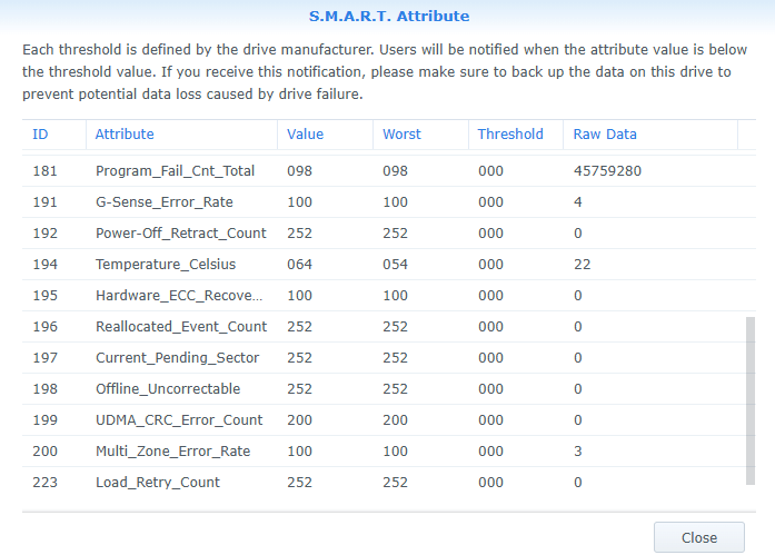

  • Rohem
  • Laatst online: 22:26
Ik was aan het zoeken op het forum en kwam per toeval dit topic tegen, wat tof dat deze erin!
Mijn probleem is als volgt;
Ik heb een oude Synology DS211. De NAS heeft een aantal jaren nauwelijks gedraaid, maar recent ben ik hem weer meer gaan gebruiken. Nu valt me op dat de S.M.A.R.T-status van een van de twee schijven niet goed is. Dit is al langer zo en heb het altijd genegeerd, maar ben toch wel benieuwd of ik hier iets mee moet. Ik heb in het verleden al eens problemen gehad en een keer een schijf moeten vervangen. De schijf die nu de foutmelding geeft is de oudste die erin zit, namelijk een Samsung HD204UI 2TB
De melding;
Afbeeldingslocatie: https://tweakers.net/i/yeirUmGL-evjftfXIVQoIBvB1T4=/full-fit-in/4000x4000/filters:no_upscale():fill(white):strip_exif()/f/image/P40VmsFa6erfP18EbsbOHxoi.png?f=user_largeAfbeeldingslocatie: https://tweakers.net/i/T75-MIMVXMWg0l9a6e-3BS9BYv4=/full-fit-in/4000x4000/filters:no_upscale():fill(white):strip_exif()/f/image/3Fg3pht7LlLdj15oxoL9Ac6N.png?f=user_large
Afbeeldingslocatie: https://tweakers.net/i/fzXxSCaO3WIhsQebYRM3JwbQKJg=/full-fit-in/4000x4000/filters:no_upscale():fill(white):strip_exif()/f/image/zz16L9Z9CaMRy6YWg96c6CFU.png?f=user_large
Afbeeldingslocatie: https://tweakers.net/i/CzyCv50ESjOKv5YrPiAGFrjd2VY=/full-fit-in/4000x4000/filters:no_upscale():fill(white):strip_exif()/f/image/6vWYs26RIq4umCGArUHMHZwt.png?f=user_large
Valt hier iets over te zeggen?
Als ik in het verkeerde topic zit of een eigen topic moet maken hoor ik het ook graag.
  • Renault
  • Laatst online: 27-11 15:12
Renault
Stanton schreef op dinsdag 16 april 2024 @ 12:03:
"Health" zoals getoond door CDI, is een 'conclusie' van de tool. En die baseert zich duidelijk op slechts een attribute. Ik heb CDI 'rapportjes' gezien die voor NVMe drives bijvoorbeeld health op 99% zetten terwijl "Critical Warning" non zero was.
Het is aan CDI of een andere SMART tool de informatie tot zich te nemen en er iets mee te doen, een bepaalde conclusie te bereiken. Zie bijvoorbeeld https://www.nvmetools.com/post/nvme-health
En ik wil dus eigenlijk alleen maar zeggen dat je je niet blind moet staren op een tool die je de health als percentage of binair als goed dan wel slecht toont als je niet weet waar de tool zich op baseert.
Nee hoor!
CrystalDisk info beweert in je printscreen twéé zaken:
1. de "Health status" is "Good" en heeft kleur blauw toegekend gekregen
2. bij de "Health status" wordt een percentage genoemd
Er worden hier dus in één adem twéé dingen beweerd!
Doe me eens een lol en kijk even hierboven in de post van Appelmoesje naar dat plaatje, daar zijn beide beweringen gescheiden van elkaar!
Daarom:
- m.b.t. punt 1: hoe Crystaldiskinfo nou precies aan de kwalificatie "Good" komt zit in de app zelf (dat is een algoritme wat waarschjnlijk kijkt naar de Lifetime Remaining, maar Γ³Γ³k naar andere parameters, zoals bij de post van Applemoesje naar de heringedeelde Sectoren. Elke app heeft in de praktijk daarvoor zijn eigen algoritme.
- m.b.t. punt 2: dat klopt: dat weergegeven percentage is 1 op 1 met de parameter Remaining Lifetime uit de tabel.
Mijn punt is dus dat er geen duidelijk te bepalen (zoals in zichtbare, herleidbare) relatie is tussen de weergegeven "Health status" en de "Remaining Lifetime" én dat de "Health status" wordt bepaald door méér dan de parameter "Remaining Lifetime", zie de post van Appelmoesje.
[ Voor 3% gewijzigd door Renault op 17-04-2024 14:20 ]
  • Renault
Renault
Rohem schreef op woensdag 17 april 2024 @ 11:11:
De melding;
[Afbeelding][Afbeelding]
Ja:
- je harddisk rapporteert dat hij ooit een mechanische tik heeft gehad:
G-Sensor_Error_Rate = "48" (er staat geen eenheid of schaal bij , maar ideaal is "0")
- de rest van de parameters zijn te verwachten bij een goed gebruikte disk, er zijn geen echte foutmeldingen te zien.
- gewoon doorademen en doordraaien zo, MITS je actuele backups hebt van alle belangrijke data.
Zolang er geen andere (of méér) afwijkingen worden gerapporteerd is er niets aan de hand.
  • AzertyNL
  • Laatst online: 04-10 09:32
De melding;
De status van ID191 (G-Sensor_Error_Rate = "48") is niet het probleem volgens mij. De raw value (48) leidt niet tot een normalized value ("waarde" en "slechtst") die onder de drempel komt waardoor het als een fout gezien wordt. Is dus niets mis mee.
Wat er aan de hand lijkt te zijn is dat de waarde van ID3 (spin up time) ooit tot een fout heeft geleid.
Je ziet dat de 'slechtst' waarde op 1 (001) staat, en dat is onder de drempel van 25 (025). Ooit heeft de spin-up van de drive dus zolang geduurd dat het als een probleem/risico gezien werd door de drive firmware. En dat blijf je zien omdat nu "slechtst' op die (te) lage waarde staat.
Op zich is dit misschien wel logisch. Als een drive heel lang uit heeft gestaan (zoals jouw NAS zoals je zelf zei) dan kan het asje/lager vast gaan zitten, er is meer wrijving/weerstand bij het opstarten van de drive. Nu de drive weer gedraaid heeft en vast regelmatig gebruikt wordt is de kans groot dat het opstarten de volgende keren veel makkelijker gaat. (Hoe hoger de waarde van ID3 in de "Waarde" kolom hoe sneller de drive op gang gekomen is na stilstaande schijven)
Als dit de enige s.m.a.r.t error is en er geen nieuwe (lagere waarden van ID3 spin up time in de "waarde" kolom optreden zou ik de drive gewoon blijven vertrouwen in gebruik.

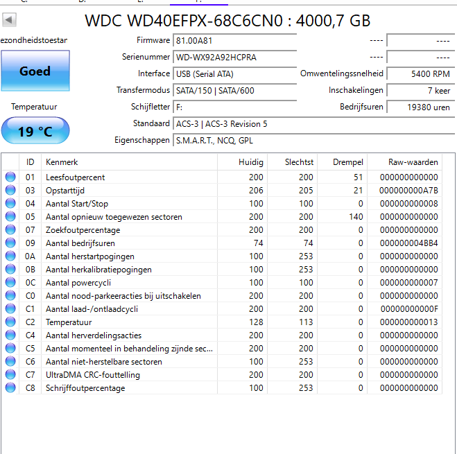

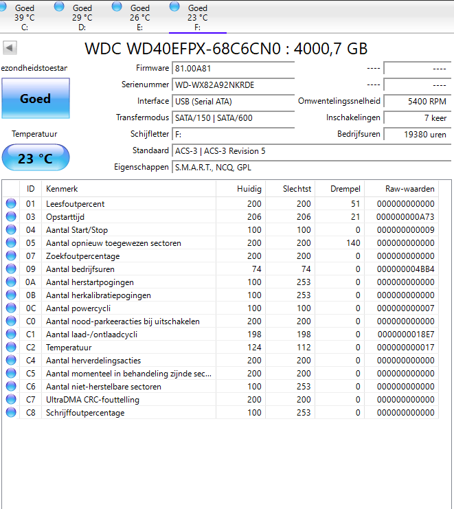

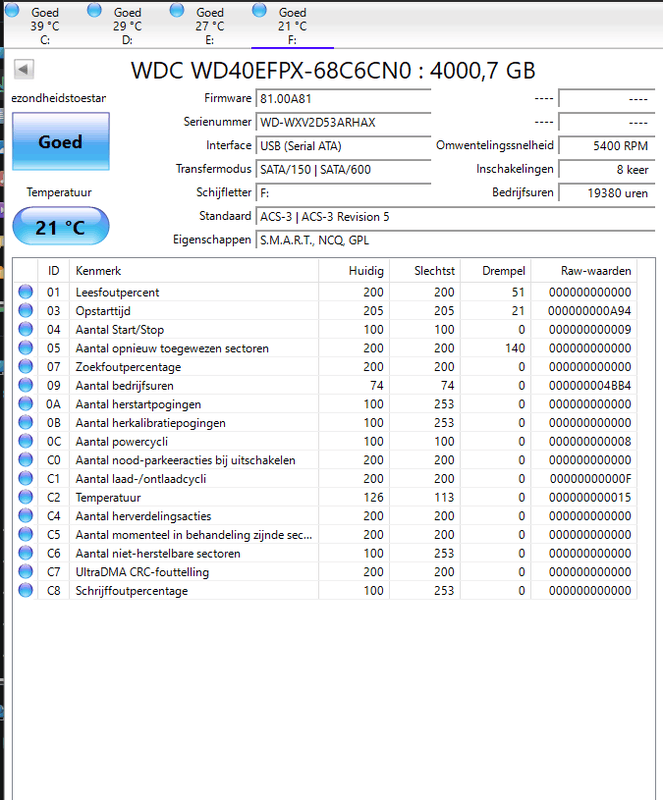

  • TheRie
  • Laatst online: 01:06
Hallo allemaal, ik zou graag een paar hardeschijven uit twee PC's willen posten. Er zijn voor zover ik weet geen problemen, maar ik vroeg me gewoon af of er dingen zijn waar ik voor moet uitkijken. Als dat niet mag (gebrek aan klachten), dan hoor ik het wel.
Er is alleen een klein probleem met de SSD, hij heeft een stuk minder waardes. Ik hoop dat iemand er wat wijzer uit wordt.
De volgende twee schijven zijn van mijn huidige PC. De rest volgt.
SSD
Afbeeldingslocatie: https://tweakers.net/i/eo8umjefyNh1Y5gehH_M4qs4dVE=/full-fit-in/4000x4000/filters:no_upscale():fill(white):strip_exif()/f/image/ka8fXZcSToxiX3rkxWVLujtq.png?f=user_large
HDD
Afbeeldingslocatie: https://tweakers.net/i/jh1ub7zZSHvD5wnwgnh0yMQAcxU=/full-fit-in/4000x4000/filters:no_upscale():fill(white):strip_exif()/f/image/2T53zeqYA6AlcwkivjgHeQuw.png?f=user_large
[ Voor 4% gewijzigd door TheRie op 07-09-2024 02:14 ]
  • mrmrmr
mrmrmr
π“…“ π“‚‹ π“…“ π“‚‹ π“…“ π“‚‹
@TheRie De Nederlandse vertaling van CrystalDiskInfo is nogal slecht. Je kan beter de engelse taal instellen. Daarmee kun je ook iets terugvinden als je op een bepaalde SMART omschrijving zoekt.
Ik zie zo geen problemen. Wat is het verschil van de aangegeven temperatuur met de kamertemperatuur? Als dat tamelijk groot is dan heb je misschien wat meer koeling nodig in je computerbehuizing.
  • Renault
Renault
Ook ik zie noch bij de SSD noch bij de harddiskproblemen.
Ik weet net waar je de "mindere cijfers" zet, maar ik zou ze beide lekker blijven gebruiken.
.. natuurlijk mΓ©t een goed uitgevoerde backupstrategie ter bescherming van je kostbare data ...
  • Vodgen
  • Laatst online: 18:34
Ik heb vorig jaar een SMART screenshot gepost van mijn 2 WD Red discs die in mijn Synology NAS zitten en welke er toen bijna 70.000 draaiuren op hadden zitten. Deze schijven zitten er nog steeds in en zitten nu op 80.000 draaiuren en gaan 24/7 door. Dit alles zonder problemen. De SMART waardes zijn identiek en geen toegenomen waardes, op de draaiuren na. Twijfel nog steeds om ze te vervangen of toch gewoon doorgaan.
  • Raymond P
  • Laatst online: 23:41
@Vodgen De post van @mrmrmr is dan nog steeds passend.
Zolang je backups hebt Γ©n tijd hebt om recovery te doen wanneer ze uitvallen kan je het m.i. door laten draaien.
Laat het in ieder geval geen verrassing zijn als ze beiden stoppen bij de volgende cooldown/reboot/poweroutage. :)

In een tweedehands PC zat een NVME-disk en ik heb er nog, ook tweedehands, bijgekocht.
CrystalDiskInfo heb ik ingesteld op 10 DEC volgens de openingspost.
Nu ben ik benieuwd naar de "kwaliteit"van de schijven. Willen jullie daar eens naar kijken?
Hieronder de afbeeldingen;
Afbeeldingslocatie: https://tweakers.net/i/qqBlcbacL0Zez0sTHIiqhNV96yc=/x800/filters:strip_exif()/f/image/wFFQU4tghKvoPyHXKt8tx2M4.png?f=fotoalbum_large
Afbeeldingslocatie: https://tweakers.net/i/M8yjZiU3e0OvNgb_nZ2i-dPVGOE=/x800/filters:strip_exif()/f/image/O6kLr3auIfC0xJGkPlD5ELma.png?f=fotoalbum_large
  • Renault
Renault
Ze zien er qua data prima uit, wel hebben ze al wat uren gedraaid.

Mijn oude Diskstation DS211 vandaaag even aangeslingerd. Drive in warning :/
Weet even niet zo goed of ik nu een probleem heb of niet, dus graag even een second opinion :)
Betreft een Samsung HD204UI van 1,8TB
Melding was:
A error occured to the SMART attribute #3 Spin_up_time of this drive, but the error was fixed automatically by the drive's recovery mechanism. Please be alert of the healt status of this drive and back immediately up to ensure data integrity
Dus ik kijken:
Afbeeldingslocatie: https://tweakers.net/i/Vz3rxQas7xgejyyBHR0Ty395cLI=/fit-in/4000x4000/filters:no_upscale():strip_exif()/f/image/B6nQRN6J5HRByaW3SFA88gdg.png?f=user_large
Afbeeldingslocatie: https://tweakers.net/i/NCd0k5CvMF86IDaZiHFt-gQI03s=/fit-in/4000x4000/filters:no_upscale():strip_exif()/f/image/YIXdZxp8QCp1STa3clcDcwbq.png?f=user_large
Afbeeldingslocatie: https://tweakers.net/i/A25Jhhn0HCWWKG36MR0tCVQTtBs=/fit-in/4000x4000/filters:no_upscale():strip_exif()/f/image/x2tByCDgrSaoQ6IekUtj7Rpv.png?f=user_large
SMART quicktest brengt geen gekke dingen aan het licht. Spullenboel draait in RAID1. primair schijf heeft vergelijkbare SMART waarden volgens mij, maar geeft gewoon healthy aan.
Dit is mijn backup / archive / offload voor primary nas storage. Meest gebruikt om de primaire nas meer lucht te geven. Is zeker niet altijd online. Wil ook nog wel eens per ongeluk een ungracefull shutdown krijgen :X
  • Renault
Renault
De SMART tabel bevat geen waarden die aanleiding tot ongerustheid geven.
De warning kan geen kwaad.
