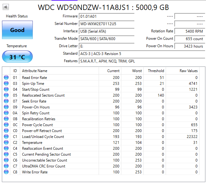

Vandaag bij mijn vader hoorde ik een tikkend geluid bij zijn externe schijf. Zo oud is die nog niet, en wordt slechts zo nu en dan aangesloten om backups op weg te schrijven. Het klonk als een klok. Na afsluiten computer tikte het door tot ik hem loskoppelde. Bij herstarten was het er ook nog, hoewel wat minder regelmatig. Gelijk maar even een SMART gedraaid, en ik zie zo niets bijzonders?
Afbeeldingslocatie: https://tweakers.net/i/j5GtQEhvT-SVpt28o3z8GM3awFc=/fit-in/4000x4000/filters:no_upscale():strip_exif()/f/image/H4RBobHLa9i2fWpW48FVFuyT.png?f=user_large
  • Renault
  • Laatst online: 25-11 21:00
Qua SMART- cijfers is er inderdaad niets afwijkends te zien op de waarde voor opstarttijd na.

@LankHoar Tikken als een klok kan wijzen op het herhaaldelijk bewegen van de koppen. Bij dit fimpje hoor je zo'n geluid: YouTube: How To Repair WD Clicking HDD ?
Als klinkt als een klik, kan hetzelfde aan de hand zijn. Dat kun je hier horen:
YouTube: HDD CLICK OF DEATH - what it sounds and looks like!
De magneet in een hard disk drive bij de arm zorgt vaak voor een typische klik.

LankHoar schreef op maandag 2 maart 2026 @ 16:48:
Ik heb hier ook wel externe HDD's waarvan ik van sommige wel eens kan horen dat ze lange tijd "bezig zijn" terwijl deze niet in gebruik zijn, ook niet door Windows defrag.
Waarschijnlijk behoort dat dan bij de interne huishouding van de drive,
Klikkende geluiden in combinatie met leesfouten is natuurlijk wel iets heel anders.
Maar voor WD drives is het wel een bekend iets:
Google: WD Preventive Wear Leveling PWL
Als je twijfelt aan de conditie van de HDD, SMART zegt ook niet altijd alles, kan je natuurlijk altijd een full diagnostic scan doen via de WD diagnose software of andere tools:

Het klinkt niet zoals in deze filmpjes. Echt meer zoals een klok. Heel regelmatig 1 tik, ongeveer elke seconde. Klik, klik, klik. Geen idee hoe ik dat beter moet typen :P
Ik zal eens kijken of ik er een filmpje van kan maken waarop het te horen is.

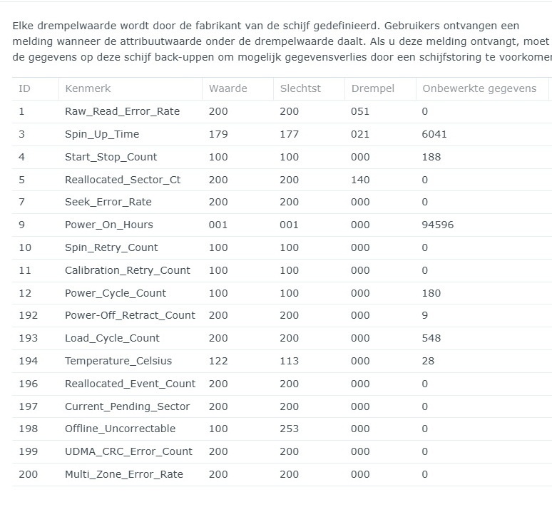

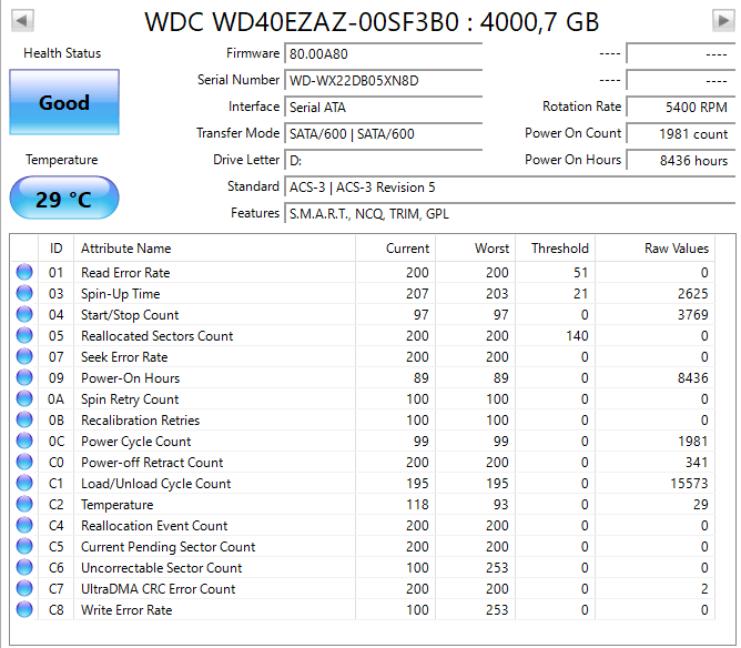

De prijzen van harddiks rijzen de pan uit. De 3 TB WD Red schijven in mijn Synology draaien vooralsnog 24/7 vrolijk door en hopelijk blijven ze dat nog even doen met die hoge prijzen. De Smart waardes zijn volgens mij nog steeds prima. _/-\o_ Op naar de 100.000 draaiuren.
Afbeeldingslocatie: https://tweakers.net/i/JqvgN3ORH9ozTTya2WH9xRMib6g=/fit-in/4920x3264/filters:max_bytes(3145728):no_upscale():strip_icc():strip_exif()/f/image/4Igcbxkq4Ljy0pw2E28pvxA9.jpg?f=user_large
Afbeeldingslocatie: https://tweakers.net/i/uomlV6n_SvrrD3Xy0T4wyrB0dkI=/fit-in/4920x3264/filters:max_bytes(3145728):no_upscale():strip_icc():strip_exif()/f/image/finYU09fWTTSHRPajwPa8u3z.jpg?f=user_large
  • Renault
In beide tabellen staat in elk geval niets verkeerds.

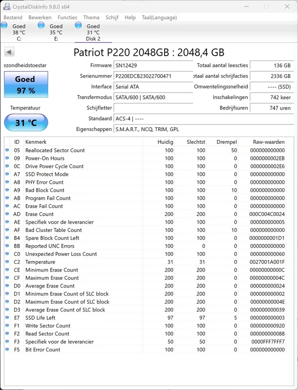

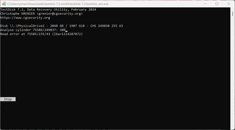

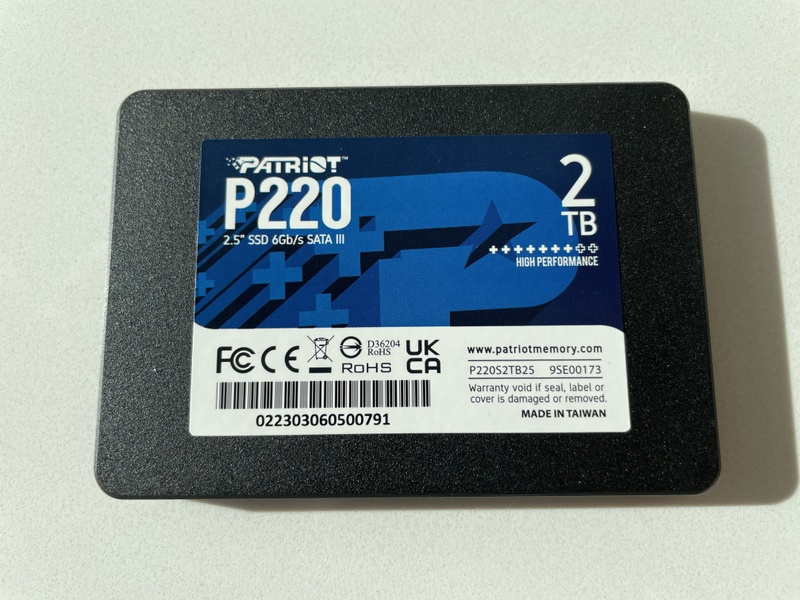

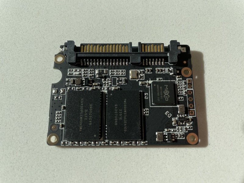

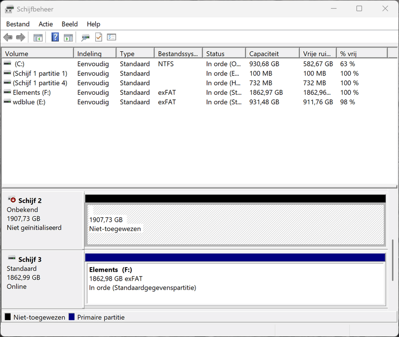

Bedankt om dit topic te starten. Ik ben heel het weekend bezig geweest om data te proberen kopiëren van deze schijf:
Afbeeldingslocatie: https://tweakers.net/i/_flU50iYFZtkkdjIfktgbOr2z1M=/x800/filters:strip_exif()/f/image/sgy9Uja6tXVeyJxBGpNiz8mZ.webp?f=fotoalbum_large
Dit is een Patriot P220 SSD van 2TB, geformatteerd als EXFAT.
Als ik ze via SATA aansluit, verhindert ze dat mijn PC boot.
Nu en dan kan ik ze (wispelturig) aansluiten via een USB enclosure.
Maar het lukt me niet om de bestanden te bekijken, ook experimenten met ddrescue, testdisk en photorec, ... hebben geen resultaat opgeleverd.
Vreemd dat CrystalDiskInfo er nog OK uitziet, maar dat er toch fundamenteel iets fout lijkt te zijn met deze SSD.
Hebben jullie een idee wat ik nog kan doen om data van deze schijf te halen?
[ Voor 4% gewijzigd door FlashWeave op 26-04-2026 15:47 ]

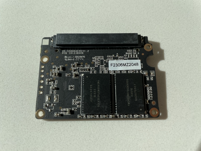

@FlashWeave
Heb je een Mac? Als je die niet hebt, waarom is de SSD geformateerd als EXFAT?
Mac disks kun je soms niet lezen onder Windows.
Als dat niet het probleem is: gebruik dan software die eerste de leesbare data kopieert. Daarna kun je als tweede stap de rest proberen veilig te stellen.
Als het een defecte SSD lijkt, dan zou dat kunnen liggen aan een kapot onderdeel. De onderdelen op de printplaat (pcb) zijn hier te zien:
https://www.tweaktown.com...iii-ssd-review/index.html
Als je de behuizing open hebt kun je een scherpe foto maken op zeer hoge resolutie en die hier posten, dan kunnen we meekijken. Soms is zichtbaar dat een smd onderdeel kapot is, bijvoorbeeld een condensator. Dan is het een kwestie van die verwijderen (lossolderen) en testen of de data leesbaar is.

@mrmrmr Ja, wij hebben een Mac in huis.
Ik formatteer dataschijven altijd als exfat, zodat ze compatibele zijn met Windows, Mac en Linux.

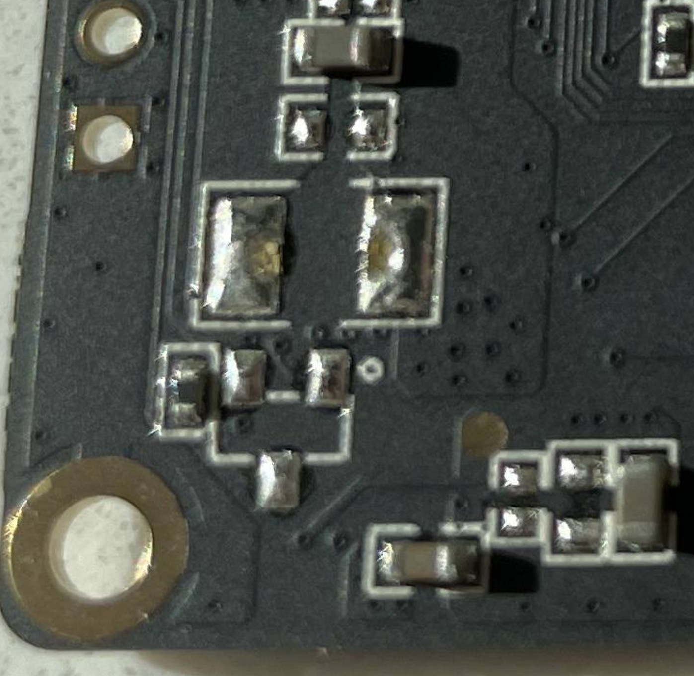

Ik heb de behuizing geopend. Dit is hoe de printplaat eruit ziet:
Afbeeldingslocatie: https://tweakers.net/i/HD6AklbM3Lb8vSNEh7Tj3B37RJ0=/800x/filters:strip_icc():strip_exif()/f/image/eCsEORjsJ1lqn1T456oPZxBe.jpg?f=fotoalbum_large
Afbeeldingslocatie: https://tweakers.net/i/yZLFkx0zjCPbKVCqNyAT2Sj3LTo=/800x/filters:strip_icc():strip_exif()/f/image/Wihti8GAbRtUA1ruICCU1Ui9.jpg?f=fotoalbum_large
Afbeeldingslocatie: https://tweakers.net/i/ThvE1LW-2URwfoPtjcBVP0957nw=/800x/filters:strip_icc():strip_exif()/f/image/E9O2MfN9uFgin6NRz16tveds.jpg?f=fotoalbum_large

FlashWeave schreef op zondag 26 april 2026 @ 15:43:
USB is vaak problematisch met recovery.
Maar wat gebeurt er precies als de SSD (het is er toch maar een?) via USB zichtbaar is?
Zijn er bestanden zichtbaar of alleen de SSD/partitie?
Voordat je gaat recoveren met tools moet je wel zeker weten dat de SSD/Schijf ook daadwerkelijk toegankelijk is/wordt gelezen op sector niveau.
The_Doman schreef op maandag 9 februari 2026 @ 14:01:
Een scan op bad sectors en/of image maken zal dan waarschijnlijk hetzelfde probleem geven:
Je krijgt dan alleen maar i/o errors zonder dat er werkelijk data wordt gelezen.
The_Doman schreef op donderdag 12 juni 2025 @ 13:33:
Wil je het echt zeker weten dan kan je een zogenaamde "bad sector test" op de schijf uitvoeren.
Daar zijn diverse tooltjes voor zoals het bekende HD Tune
Ook wel prima is deze zo te zien:
Macrorit Disk Scanner (Free Portable)
Via SATA blijft de PC blijft in het BIOS scherm hangen neem ik aan?
MBR/Legacy of UEFI proberen of dat verschil maakt?
Wordt de SSD dan gezien in bios/boot menu?
Soms kan dat heel erg lang duren (minuten) bij problematische HDD/SSD's is mijn ervaring.
Andere PC/Laptop uiteraard proberen indien beschikbaar.
Zelf gebruik ik hiervoor oudere PC/laptops met eSATA poorten zodat je eenvoudig kan hotswappen/hot-pluggen.
Gebruik eventueel een WinPe USB om te kunnen starten in MBR/Legacy mode
Bijvoorbeeld de bekende/bekendste is Hiren’s BootCD PE of meer geavanceerd/uitgebreid Sergei Strelec WinPE.

Afbeeldingslocatie: https://tweakers.net/i/yXL_EclkRJdQTHWYTFfeG-SBqtc=/800x/filters:strip_exif()/f/image/WVLVcUyWlAAnqH3AjKmwLNR6.png?f=fotoalbum_large
De schijf is nu aangesloten, en is op deze manier zichtbaar in schijfbeheer.
Tools als Testdisk en Photorec zien de schijf ook, maar restoren lukt (nog) niet.
Afbeeldingslocatie: https://tweakers.net/i/EGhvQJdsnqGvHQxOpbznK9h9bZE=/800x/filters:strip_exif()/f/image/Uq0K2fJHHIQbPM4UHdgE7Dot.png?f=fotoalbum_large

Geen HDTune gebruiken en beter ook geen Macrorit (Chinees). In het algemeen geen tools gebruiken die iets veranderen aan de ssd/data.
Met de juiste parameters om alleen leesbare data te lezen kun je ddrescue gebruiken. Zorg dat er niets "hersteld" wordt. Dat kan destructief uitpakken. De eerste stap is het veiligstellen van de data, pas daarna kun je met hersteltools aan de slag.
Ik heb de foto's vergroot en bekeken. Ze zijn schuin genomen en ze zijn mede daardoor niet erg scherp, dus ik kan niet veel zien. Ik zag met het beperkte zicht geen breuk in de condensatoren (geel/bruin) en weerstanden (zwart), diodes. Er zijn ook nog een controller, nand, spoelen, 33 Mhz kristal en diverse IC's zichtbaar. Je zou kunnen controleren bij de spoelen welke spanning daarop komt. Daarvoor moet je wel een goede multimeter en een vaste hand hebben (geen kortsluiting veroorzaken).
Het lijkt alsof er een relatief grote component ontbreekt linksonder.
Afbeeldingslocatie: https://tweakers.net/i/iFoWm9BEg48v0MoY1ZR0L9IgZgw=/fit-in/4920x3264/filters:max_bytes(3145728):no_upscale():strip_icc():strip_exif()/f/image/opcC1fwEDalEiBWj0ZvkD8FA.jpg?f=user_large
Bij andere soldeerpads zie je een blinkend soldeerheuveltje, bij deze twee deuken erin met mogelijk lichtbruine fragmenten keramiek. Misschien was het een grote maat tantaal condensator?
Helaas heeft deze printplaat geen erop gedrukte componentcodes waaruit je zou kunnen afleiden wat voor component op een locatie aanwezig zou kunnen zijn.

Ik gebruikte deze twee schijven onder linux, namelijk openmediavault en ineens kon ik een ervan niet meer gebruiken. waarom weet ik niet, omdat ik de smart binnen openmediavault niet meer kon aflezen, want ik jammer vond. ik heb ze vandaag eruit gehaald en ik heb nog niks getest, aleen maar crystaldiskinfo gebruikt. zijn ze nog oke? ik hoor het graag.
Afbeeldingslocatie: https://tweakers.net/i/HSVY8MdpU9LUv89YukMiTTi9ty8=/x800/filters:strip_exif()/f/image/H29oUcm8w58Hc4j3at2UzCsZ.png?f=fotoalbum_large
Afbeeldingslocatie: https://tweakers.net/i/0C3G9pw9liu_UuaK7oa3nCtgpzM=/x800/filters:strip_exif()/f/image/xrtSs5AFVe0kc73KI2V0sCHM.png?f=fotoalbum_large

Ik zie niets afwijkends (op eenmaal "4" na bij BF, maar die waarde is niet erg) bij beide tabellen.
  • mrmrmr
mrmrmr
𓅓 𓂋 𓅓 𓂋 𓅓 𓂋
De tweede heeft kennelijk schok(ken) gehad. De eerste toont seek errors, maar dat is een samengesteld getal, bytes met meerdere waarden. Je kan het controleren met een Seagate SeaTools.
Nadat je dat gedaan hebt kun je de disks controleren. Ik doe dat meestal met h2testw, met een lege disk. Als de disks een Linux-only formattering hebben heb je een Linux tool nodig die hetzelfde doet (volschrijven en teruglezen). Er zijn allerlei tools die leeschecks doen, maar die zijn niet zo grondig.
