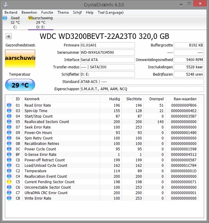

  • Tripple20
Tripple20
- Target Lost -
Afbeeldingslocatie: https://db.tt/J71oKtBF
De schijf komt uit een systeem wat niet meer kon opstarten.
Ik heb de schijf in een externe behuizig gezet en getest in een ander systeem. Als de disk voor het opstarten al is aangesloten, crashed Explorer.exe al voordat het bureaublad volledig tevoorschijn is. :(
Crystaldiskmark doet er soms wel een minuut over om op te starten als deze schijf is aangesloten.
En de smart waarden zijn niet echt geruststellend.
Is deze schijf afgeschreven of kan een zero fill oid nog helpen?
Je kan het proberen, maar de kans dat het nog wat wordt schat ik heel erg klein in.

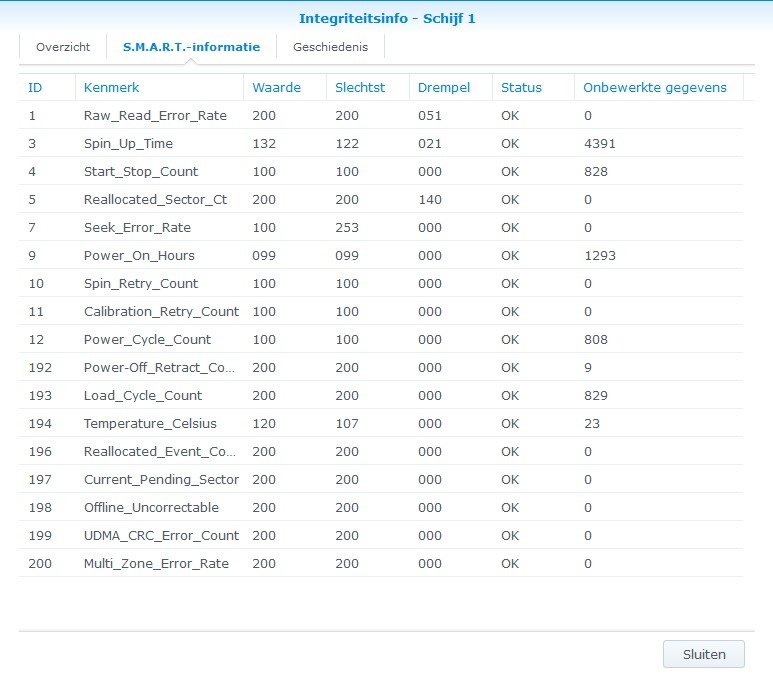

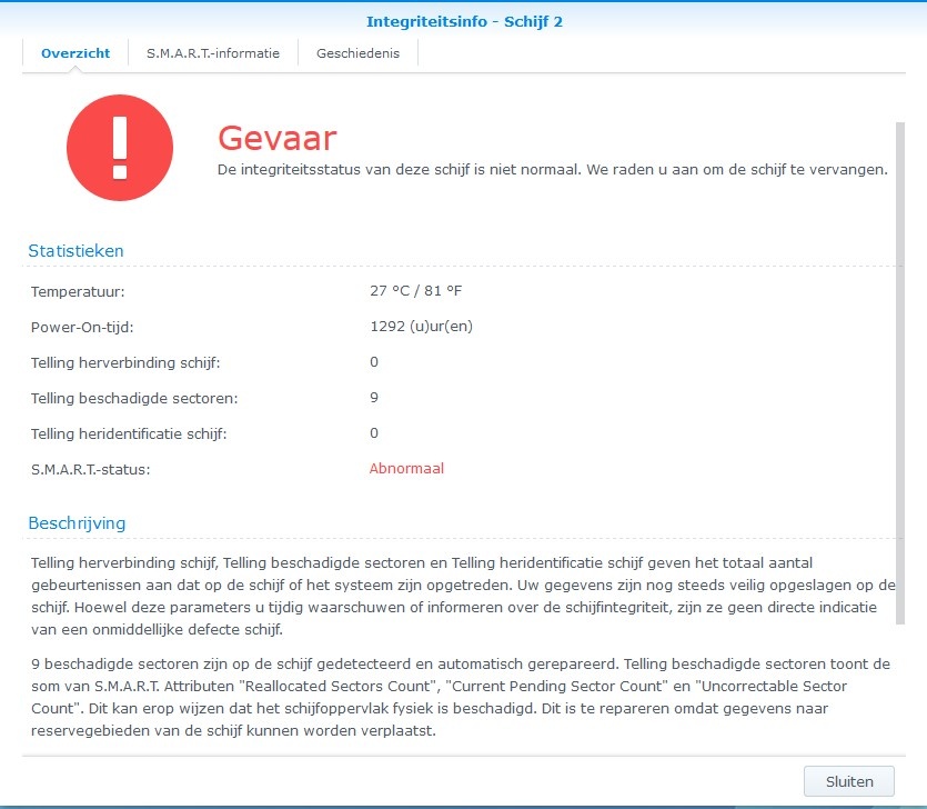

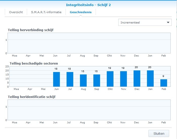

Weet iemand wat ik het beste kan doen met onderstaande S.M.A.R.T. error?
Apparaat: Synology 213J
Schijven: 2x WD Green WD10EZRX in RAID 1
Fout: raw_read_error_rate + in tekst wordt gezegd dat er beschadigde sectoren zijn.
Schijven zijn van april vorig jaar.
Hier de screenshots. De laatste is de S.M.A.R.T. van de (nog) goede schijf.
Afbeeldingslocatie: http://tweakers.net/ext/f/cNFPCFKTZaRxSWuIDqLavAWE/medium.jpg
Afbeeldingslocatie: http://tweakers.net/ext/f/vYDGff1CH7rsPUTksIeXNLuo/medium.jpg
Afbeeldingslocatie: http://tweakers.net/ext/f/QOu8Ad5W3dn6wdDVMybFrPT2/medium.jpg
Afbeeldingslocatie: http://tweakers.net/ext/f/dIm24DuK6qBMg6UN2Famol3o/medium.jpggoede
Te koop....
Schijf 2 heeft een slechte mediumkwaliteit (platter oppervlakte) waardoor er bovengemiddeld veel ECC nodig is om bitfouten te corrigeren. Gevolg is dat je schijf sneller dan gebruikelijk bad sectors vormt. Maar opzich is hij nog wel te gebruiken; mits je iets als ZFS gebruikt. Dus wellicht nog niet weggooien, maar voor gebruik met legacy RAID / filesystems zoals Ext4/SHR bij Synology zou ik deze schijf niet aanraden.

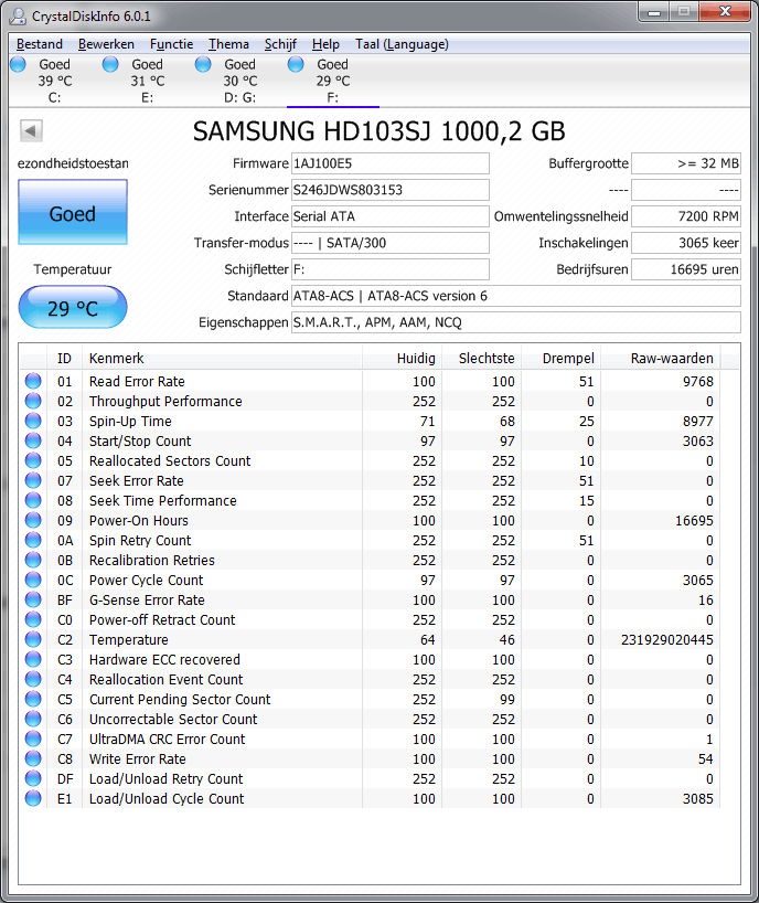

Mijn pc is ongeveer 5 jaar oud en bij het uitlezen van de SMART-status kreeg ik de volgende melding:
Afbeeldingslocatie: http://www.margaretvink.nl/SMART.png
Is dit een reden om een nieuwe HD (SSD) aan te schaffen? Ik krijg af en toe een BSOD, maar ben er nog niet aan toegekomen die te analyseren. Ik heb goede backups dus ik zou eventueel ook kunnen wachten totdat hij crasht.

Je hardeschijf mag oud wezen, maar hij doet het behoorlijk goed na al die tijd.
Geen omgewisselde sectoren. Maar je hebt wel in het verleden te maken gehad met 2 bad sectors. Die zijn verdwenen nadat ze zijn overschreven. Nu heb je dus geen bad sectors meer; maar attribuut C6 verraadt wel dat dit in het verleden is gebeurd.

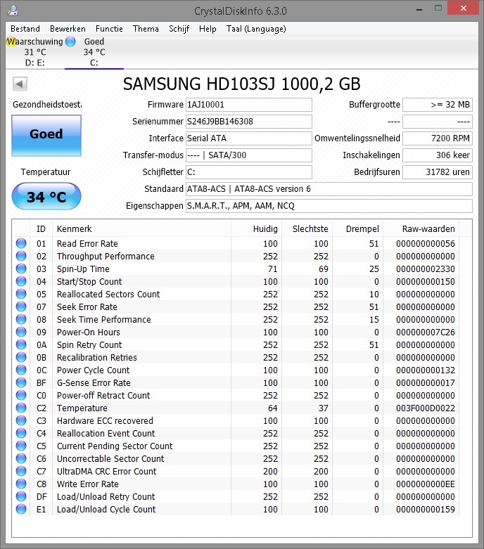

  • SanderH_
  • Laatst online: 27-11 17:04
Vuilbak neem ik aan :+ ?
Afbeeldingslocatie: http://i.imgur.com/zGOeTzm.png
En is 44k niet extreem hoog trouwens?
[ Voor 9% gewijzigd door SanderH_ op 21-02-2015 19:05 ]
De raw value ("Data" in HDtune) voor sommige waarden heeft geen betekenis zonder dat je weet hoe die waarde is gegenereerd. 44457 kan staan voor 44 duizend bit errors per minuut, per miljoen IOps of kan een waarde zijn die binary encoded is.
Kijk maar eens naar C2 Temperature. De schijf is 36 graden warm (100 - 64 = 36) dat kun je zien aan de Current-waarde. Maar de raw value ("Data") betekent niet dat de schijf warmer dan de zon is, maar wel een waarde die verschillende getallen kan opslaan. Zoals min/max/avg wat in één getal of 32-bit binary code is opgeslagen. HDtune laat standaard de raw value in decimale getallen zien; maar het kan dus eigenlijk vanalles zijn.
Bij RRER en SER kijk je naar de genormaliseerde waarden, niet naar de raw value. Dus Current moet hoger zijn dan Threshold. Worst is het verleden; als dat slechter is geweest dan het nu is kan dit getal lager zijn. Bij Spin Up Time kun je dit zien; nu 83 en als slechtste 81. Pas als de waarde onder de 25 zakt, geldt dit als failed. De raw value geeft zeer waarschijnlijk het aantal milliseconden weer; dus 5309 betekent 5,3 seconde spinup time wat dus ruimschoots binnen de gestelde norm ligt.
Nu wat je echt wilt weten: de RRER zit op Current waarde 1 en dat is vèr beneden de 51 threshold. Dus hartstikke failed. Maar dit is op zichzelf geen probleem. Het resultaat is echter wel dat je bad sectors krijgt, te zien aan C5 Current PEnding Sector. En dat zijn nu al 49 bad sectors. Daar gaan continu nieuwe bad sectors bijkomen omdat RRER op zijn laagst zit. Dit betekent dat je platter medium oppervlakte een hoge 'ruis' geeft bij het uitlezen van de data en er dus heel veel error correctie nodig is om de data in te lezen. Als je de normale grens naarboven verlegt, betekent dit vaker bad sectors.
Echter, dit zijn geen fysiek beschadigde sectoren; na het overschrijven werken ze weer. Daarom is je Reallocated Sector Count ook 0. Geen omgewisselde sectoren dus.
Een schijf is deze is prima bruikbaar met een modern filesystem die bitcorrectie kan uitvoeren en liefst ook nog met redundantie. Dan zou hij nog vele jaren mee kunnen gaan want mechanisch lijkt je schijf prima. Maar voor normaal gebruik zoals NTFS etc. is deze schijf niet meer bruikbaar. Je zult de hele tijd bij browsen directories of andere dingen een hangende applicatie krijgen en daarna foutmeldingen.

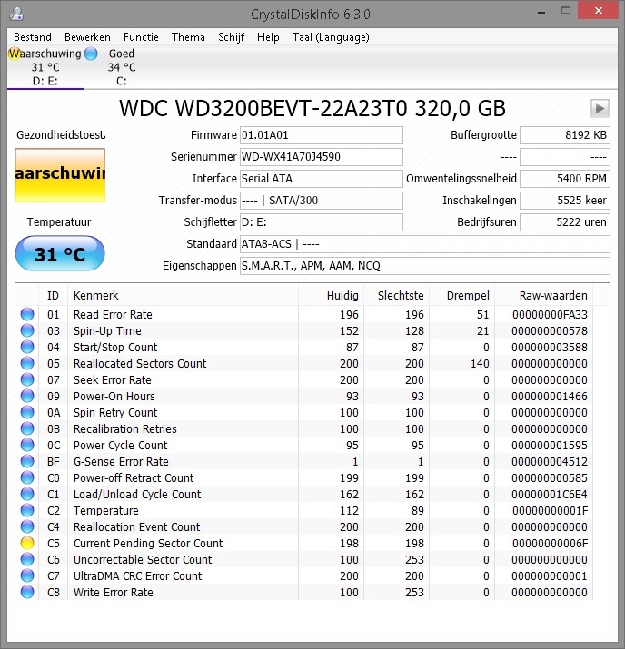

  • Dersan
  • Laatst online: 07:44
Mijn laptop is aan het einde van zijn leven, nieuwe komt vanavond. Wil vaak slecht booten (pavilion G-61180sd). Wil er misschien als kinderlaptopje een nieuw leven aan geven maar moet ik wel even kijken waar het aan ligt. Via google komen er veeeel verschillende oorzaken naar voren...moederbord connecties, geheugen, hdd, warmteprobleem etc.
Ik heb ook crystaldisk gedraaid:
Afbeeldingslocatie: http://i.gyazo.com/3bf9341d8ba258288dc70ba3381f636a.png
Vergeleken met andere uitslagen hier en het commentaar daarbij, maar kan er nog niet heel erg wijs uit worden. Voor zover ik kan zien is hij niet perfect maar voor het aantal uren nog wel redelijk?
2,7 miljoen headparks >:)
En ook de G-Sense is flink van slag; dat zijn schokken tijdens dat de schijf van stroom is voorzien.
Maar hij kan het prima nog jaren volhouden. :)

  • chim0
chim0
Heb hier een pricewatch: Packard Bell Easynote TK85-GU-120 (Zwart) van een kennis en die start niet meer door (scherm blijft zwart, harde schijf lampje blijft knipperen). Ik denk dat Windows beschadigd is of er zit spyware of een virus op, maar ik moet hem nog scannen. Heb de harde schijf eruit gehaald en op mijn eigen PC aangesloten en dit zijn de S.M.A.R.T. waardes. Ik kan hem wel gewoon benaderen en alles staat er gewoon nog op.
Afbeeldingslocatie: http://tweakers.net/ext/f/rlafTLnZ6KgYIfQw94AzP3ZC/full.jpg
Moet ik me zorgen maken? Er staat voor 30GB aan foto's op, die zijn het belangrijkst en moeten bewaard blijven. Ik neig ernaar om ze alvast te kopiëren naar mijn PC, want dadelijk is die schijf kaduuk. Ze heeft twee kleine kinderen, die zitten er constant op en halen van alles binnen. :X
Ter vergelijking met mijn eigen schijf (ongeveer 5 jaar oud). Vooral het aantal inschakelingen ten opzichte van de bedrijfsuren vergeleken met die van mij is echt bizar. Dat ding gaat dus constant aan en uit. Ik zeg altijd tegen mensen dat ze hun laptop gewoon op stand-by moeten zetten. Niet dat de schijf daardoor kapot gaat of zo, maar toch elke keer aan/uit is ook niet echt lekker voor je schijf. Mijn PC staat altijd aan.
Afbeeldingslocatie: http://tweakers.net/ext/f/Q3vYOmSlSD7SwcS541VTUSsP/full.jpg
  • rikadoo
chim0 schreef op vrijdag 06 maart 2015 @ 02:05:
De schijf van 320GB heeft 111 kapotte sectoren, dit kan dus voor problemen zorgen met WIndows of in Windows. Ik zou als de data belangrijk is zowieso een backup maken, een schijf kan ook zonder iets aan te geven zo stuk gaan. Cycles zou ik me geen zorgen over maken. Je kan de schijf ook een full format geven, dan worden de sectoren reallocated en kun je de schijf weer gebruiken, of er moeten sectoren bij komen.
De 2e schijf is in orde.

rikadoo schreef op vrijdag 06 maart 2015 @ 08:24:
Sorry, maar waar zie jij die 111? Dat kan inderdaad de reden zijn dat Windows niet meer opstartte. Maar het rare was, dat toen ik de schijf aansloot op mijn PC (Windows 8.1) mijn Windows een soort van herstelprocedure ging uitvoeren op die andere schijf waar Windows 7 op staat. Ik heb zoiets nog nooit gezien. Heeft dat met dual boot te maken of zo? Dat ie dat automatisch detecteert en als ie fouten ziet, dat ie hem gaat herstellen. Inmiddels is ook Malwarebytes klaar met scannen en die heeft 119 items gevonden, dus dat ding was gewoon al zwaar vervuild. Ik ga hem nu even back-uppen en dan de schijf weer terugzetten in de laptop, kijken of ie opstart en anders opnieuw installeren.
Sorry voor het off-topic gelul!
Uiteraard! :+
  • rikadoo
chim0 schreef op vrijdag 06 maart 2015 @ 15:16:
Uiteraard! :+
6F is Hex, als je dit omzet naar decimaal dan kom je uit op 111 sectoren. Weet haast wel zeker dat dit problemen geeft tijdens windows, zodra die aan het booten is en tijdens de boot heeft windows een bestand nodig die precies op zo`n kapotte sector staat dan gaat die moeilijk doen kun je BSOD krijgen of andere vastlopers.
Beste is alles backuppen, full format (geen quick) en dan kijken of de schijf de Current Pending Sectors heeft omgezet naar Reallocated Sector Count.

rikadoo schreef op vrijdag 06 maart 2015 @ 15:18:
Duidelijk! Ik ben nu alles aan het backuppen en dan ga ik de schijf terugzetten en kijken of ie opstart. Hopelijk doet ie het gewoon, want ik heb er weinig trek in om hem opnieuw te installeren, maar als het niet anders kan, moet het.
Bedankt voor je hulp tot zover!
Je hoeft niet perse te herinstalleren, nadat je een backup hebt gemaakt van je belangrijke gegevens. (wat je sowieso altijd moet doen als je waarde hecht aan de gegevens)
Kun je twee dingen doen. Clone maken van de hardeschijf en full format en daarna de clone terug zetten. Of clone maken en tooltje van de fabrikant draaien voor sector repair, mislukt dit kun je altijd de clone terug zetten op een nieuwe hardeschijf en hoef je dus ook geen herinstallatie te doen.

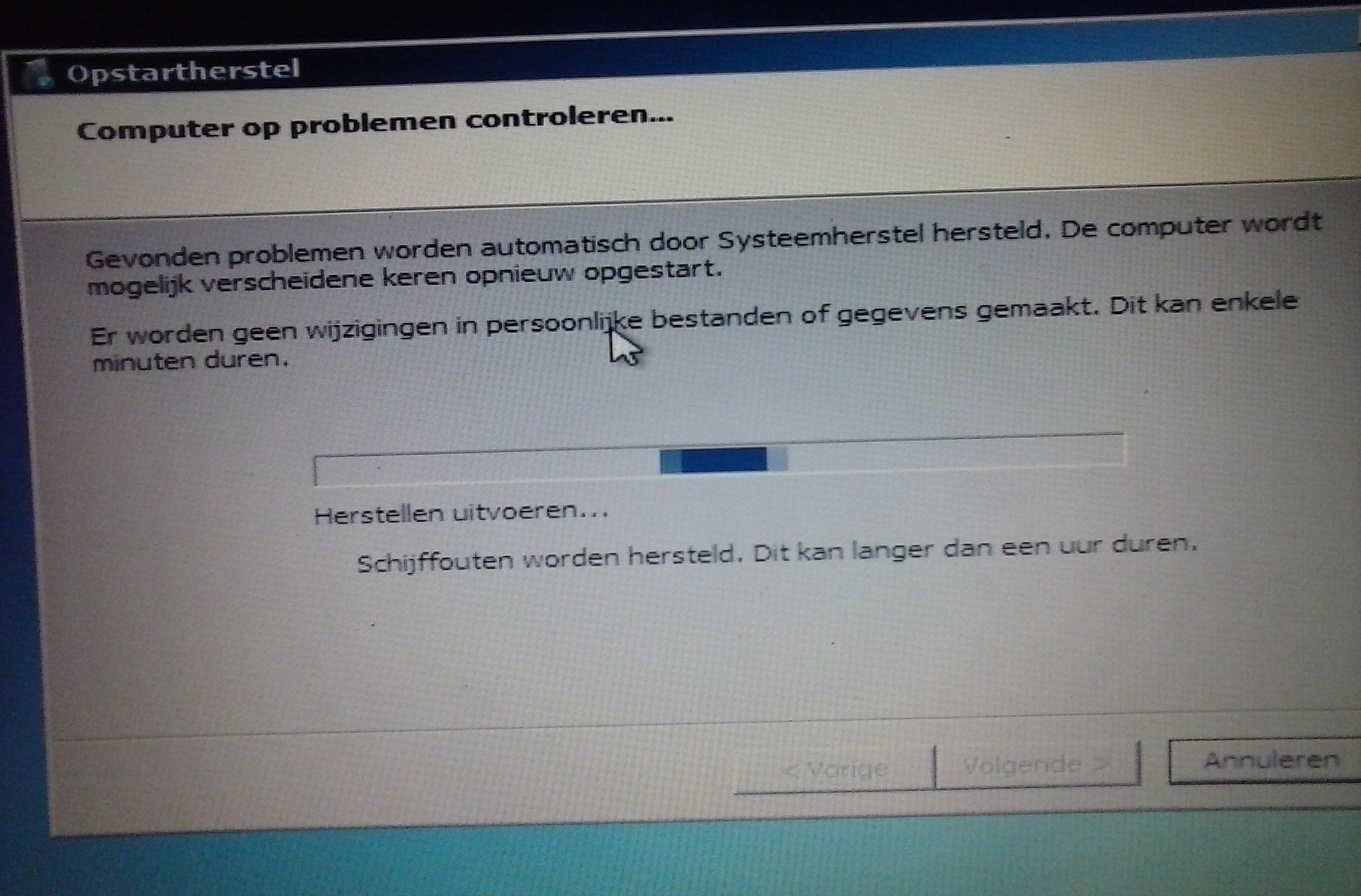

Goedenavond,
Vanmiddag op school de leuke foutmelding gehad: A disk read error occurred. Press Ctrl+Alt+Del to restart.
Via de recovery disc van windows loopt men laptop wel weer normaal en alles doet het.
Maar op advies van een kameraad moest ik toch hier maar even aankloppen met de SMART van mijn harde schijf.
Dus bij deze, wat vinden jullie ervan? Kan die foutmelding die ik vanmiddag had nog vaker voorkomen?
Afbeeldingslocatie: http://members.ziggo.nl/b.welhuis/S.M.A.R.T.%20data.PNG
Die hardeschijf zou ik afschrijven als je nog garantie hebt. Het aantal omgewisselde sectoren is ook schrikbarend, en het aantal actieve bad sectors eveneens. Bij garantie zeker opsturen. Zo niet, de schijf enkel nog gebruiken voor onbelangrijke dingen, of gewoon afschrijven.

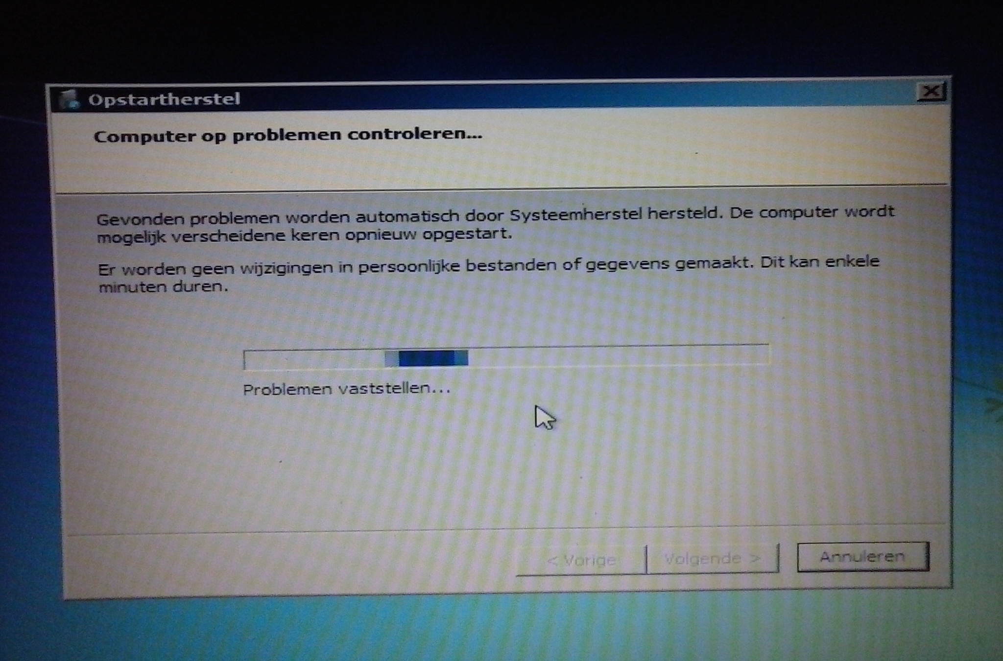

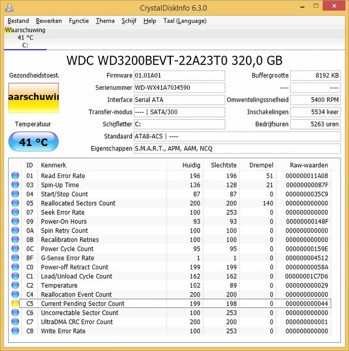

Nu heeft ie hem weer gerepareerd en nu krijg ik 71 als error code bij Pending Sectors.
Afbeeldingslocatie: http://tweakers.net/ext/f/iAO7cmhg5XvSinUUYCyPNa4f/full.jpg
Afbeeldingslocatie: http://tweakers.net/ext/f/TY41QUcWk3UEmAAmVPTrbLgr/full.jpg
EDIT: Er zit 3GB geheugen in en ik heb het reep[je van 1GB eruit gehaald en nu start ie door en begint ie met herstellen. Schiet mij maar lek! Het kan natuurlijk toeval zijn, maar is wel opvallend. Ik laat hem lekker uitrazen, hopelijk start ie dan gewoon op.

113 pending sectors is gewoon niet goed. Dat repair werkt gewoon niet voor jouw fout.
Full format wellicht wel.
Een clone kan geen bad secor als bad secor clonen, bij mijn weten. De informatie in deze sector kan wellicht niet goed gelezen worden, en kan je dus kwijt zijn.

Reepje schreef op zaterdag 07 maart 2015 @ 10:02:
Ben hem nu opnieuw aan het installeren, maar geen full format gedaan (geen zin in).
Ik bedoelde ook meer dat als er virussen of spyware op zit, dat je die meeneemt met je clone. Dus meer softwarematig, niet zozeer een bad sector. In dit geval stond er aardig wat spyware op.
Maar ik ga die mensen sowieso adviseren om een nieuwe schijf te kopen of een SSD, want heb geen zin om over een paar weken weer hetzelfde verhaal te krijgen.
EDIT: Dit geeft ie nu aan.
Afbeeldingslocatie: http://tweakers.net/ext/f/71vcnGOKYbvDCYJdEgN5xTln/full.jpg
[ Voor 6% gewijzigd door chim0 op 08-03-2015 05:28 ]
Zolang je die current pending sectors niet wegwerkt blijft de kans op instabiliteit en data corruptie heel erg groot.

Verwijderd schreef op zondag 08 maart 2015 @ 09:08:
Ja, daarom zal ik ook tegen die mensen zeggen dat ze een nieuwe harde schijf moeten kopen. Heb hem nou opnieuw geïnstalleerd en hij doet, maar inderdaad voor hoe lang.
Dat hoeft dus helemaal niet zo te zijn. Een paar current pending sectors is totaal geen probleem, zolang je ze maar laat vervangen door de reserve sectors. Is totaal niks bijzonders daarom hebben hardeschijven ook reserve sectors om dit op te vangen.
Dus zorg nu voor dat je ze vervangt, als er dan niet meer current pending sectors bij komen is de hardeschijf prima te gebruiken en hoef je geen problemen te verwachten. Nu is de kans op problemen juist erg groot doordat je ze nog niet vervangen hebt.
Verwijderd schreef op maandag 09 maart 2015 @ 12:38:
Het omwisselen van bad sectors voor reservesectoren is tegenwoordig vrij zeldzaam. Dat gebeurt alleen als er fysieke schade is. Het leeuwendeel van de bad sectors zijn niet fysiek beschadigd maar hebben enkel teveel bitruis (te lage SnR) en vereisen meer ECC-correctie dan er voorhanden is om de data foutloos uit te lezen.
Dit soort bad secotrs worden niet omgewisseld; ze verdwijnen enkel bij het overschrijven ervan. Dus Current Pending Sector neemt af, maar Reallocated Sector Count neemt niet toe.

chim0 schreef op maandag 09 maart 2015 @ 14:47:
Oké, nu ben ik het een beetje kwijt, want ik hoor twee verschillende dingen. Moet die harde schijf nou vervangen worden of niet?
Er zijn niet twee verschillende dingen gezegd. Je moet gewoon de current pending sectors wegwerken en dat kan op twee manieren en beide zijn erg simpel en kosten niet veel moeite. Je bent alleen niet zo slim bezig als je het niet doet, want dan vraag je om problemen.
Verwijderd schreef op maandag 09 maart 2015 @ 14:38:
Ah, duidelijk.

Nee, ik heb inderdaad geen in-depth kennis van harde schijven.
Ze heeft de laptop nodig om wat dingen te doen. Ik heb nu afgesproken dat ze ermee werkt en dat ik hem binnenkort terugkrijg en een full format uitvoer. Hopelijk is het dan opgelost en is de schijf weer 100% in orde. Die full format kan gewoon in Windows of moet dat op een speciale manier? Want ik moet het ding ook nog klonen, ga hem niet weer helemaal opnieuw installeren.
[ Voor 5% gewijzigd door chim0 op 09-03-2015 18:30 ]
Full format kan gewoon in windows 7+ (format zonder 'quick format' aangevinkt te hebben). Windows XP leest alleen en doet niet aan zero-write tijdens formatteren. Vista weet ik niet.
Als je een clone-installatie doet, is dat ook voldoende, alleen kan het zijn dat niet alle bad sectors worden overschreven. Die veroorzaken dan geen problemen meer en verdwijnen vanzelf zodra je de schijf volschrijft met data.
Dus als je een clone install doet, hoef je niet persé eerst een full format te doen. Een deel van de bad sectors zal/kan worden overschreven wanneer je de clone weer naar de schijf schrijft, dan overschrijf je ook de sectoren natuurlijk dat hoeft niet persé nulletjes te zijn zoals met een full format.
En over bad sectors met fysieke schade: die worden automatisch vervangen indien nodig. Maar je moet eerst schrijven naar een bad sector anders blijft hij daar eeuwig tenzij hij een keer toch gelezen zou kunnen worden. Pas na het overschrijven geef je het signaal aan de hardeschijf dat de (onleesbare) data niet meer nodig is. Dus dan kan de schijf ook de sector omwisselen indien nodig.
Ik verwacht echter dat er geen fyieke schade is. Dit kun je zien doordat na de format/clone de Current Pending Sector wel 0 is (of bij clone afgenomen is) maar de Reallocated Sector Count (omgewisselde sectoren voor reservesectors) gewoon 0 blijft.
  • chim0
chim0
Verwijderd schreef op maandag 09 maart 2015 @ 23:07:
Bedankt voor de helderde uitleg! Ik ga hem gewoon volledig formatteren, dan weet ik zeker dat het goed zit. Mocht de schijf daarna nog steeds bad sectors vertonen, is het dan raadzaam toch een nieuwe aan te schaffen?
Direct na het formatteren moet de Current Pending Sector 0 zijn.
Zou je binnen een maand weer één of twee of drie sectoren hebben, dan is dat vervelend maar nog geen reden hem gelijk af te schrijven. Maar je moet er wel op letten want het kan voorkomen dat een schijf continu nieuwe bad sectors maakt. Dan heb je een probleem behalve voor nieuwe filesystems die daar wel goed tegen kunnen. Dat is voor later, indien je Windows gebruikt.
Dus je schijf is misschien iets minder betrouwbaar, maar toch is dit eigenlijk heel normaal en past binnen de specs van de hardeschijf. Kijk het gewoon aan na het formatteren.
  • chim0
chim0
Verwijderd schreef op dinsdag 10 maart 2015 @ 00:28:
Er staat inderdaad Windows op, maar dat is nu juist het probleem, want stel dat ie bad sectors blijft houden en dadelijk weer crasht, zijn ze al hun data kwijt. Dus ik heb ze verteld dat ze of een nieuwe schijf moeten kopen of een externe schijf moeten aanschaffen om al hun data op te slaan, want stel dat deze dadelijk weer crasht, zijn ze al hun data kwijt, maart dat is wel weer een investering. Want als ik je verhaal zo hoor, kan je dus gewoon werken met de laptop, maar is het eigenlijk wachten tot ie weer crasht vanwege die pending sectors. Het hoeft dus niet, maar kan wel.
Ik ga hem gewoon formatteren en kijken wat ie doet. Heb je toevallig nog een suggestie voor een goed kloonprogramma? En kan dat gewoon op mijn PC met de schijf eraan of moet je het in Windows doen van de desbetreffende schijf? Ik gebruikte vroeger altijd Norton Ghost, maar volgens mij bestaat dat niet meer.
EDIT: Never mind, heb er hier twee gevonden (Paragon en Acronis) en ben het even aan het testen met m'n USB stick. Gaat helemaal goed komen!
Yes, perfect gelukt met Paragon! Staan een paar films en muziek op, stick selecteren in Paragon > Copy to virtual disk > stickkie formatteren > Restore virtual disk en hoppa, alles staat er weer op. _/-\o_
[ Voor 9% gewijzigd door chim0 op 10-03-2015 04:59 ]
Paragon en Easeus gebruik ik zelf vaak.
Overigens kan een nieuwe hardeschijf ook prima stuk gaan binnen een week, dit heb ik zelf ook vaak genoeg meegemaakt. Dus zolang er geen back-ups worden gemaakt is de data nooit echt veilig.
  • chim0
chim0
Verwijderd schreef op dinsdag 10 maart 2015 @ 08:21:
Mooi stukje software, dat Paragon, en makkelijk. Je maakt gewoon een virtual disk aan, formatteert je schijf en zet de virtual disk weer terug. Hoop dat het met die schijf net zo makkelijk gaat als met m'n USB stick.
Klopt, heb ik ook gehad met Maxtors in het verleden (geloof Diamond 10 of zo). Splinternieuwe schijf, sloot hem aan, PC aan, hij deed twee keer "kloenk kloenk" en BOEM dood. Was iets dat de schrijfkop dan er verkeerd in valt of zo en ie op slot raakt. Tja, het blijft een mechanisch onderdeel, dus het blijft erg kwetsbaar.

  • FabiandJ
Nu via CrystalDiskInfo.
Afbeeldingslocatie: http://www.fabje.eu/WD5000AAKS.jpg
Afbeeldingslocatie: http://www.fabje.eu/WD6400AAKS.jpg
BMW Coderen? Stuur een DM!
  • rikadoo
Niets mis mee. Overigens zijn dit andere als in je vorige post.
Waar ook niets mis mee is.

Anyway, ga vanmiddag de laptop weer ophalen en de schijf formatteren en kijken of de pending sectors dan weg zijn. Zal wel even een screenshotje plaatsen.
[ Voor 4% gewijzigd door chim0 op 14-03-2015 05:52 ]

Af en toe luisteren naar wat er gezegd wordt, is niet verkeerd. Schijfje geback-upt, geformatteerd in Windows (volledige format), back-up teruggezet en laptop draait weer als een zonnetje! d:)b
Afbeeldingslocatie: http://static.tweakers.net/ext/f/0kijQqNOzNAazTtiQmVRCCrG/full.jpg
Bedankt voor de hulp en excuus voor het niet luisteren! :$
