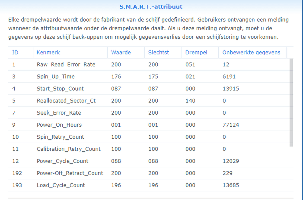

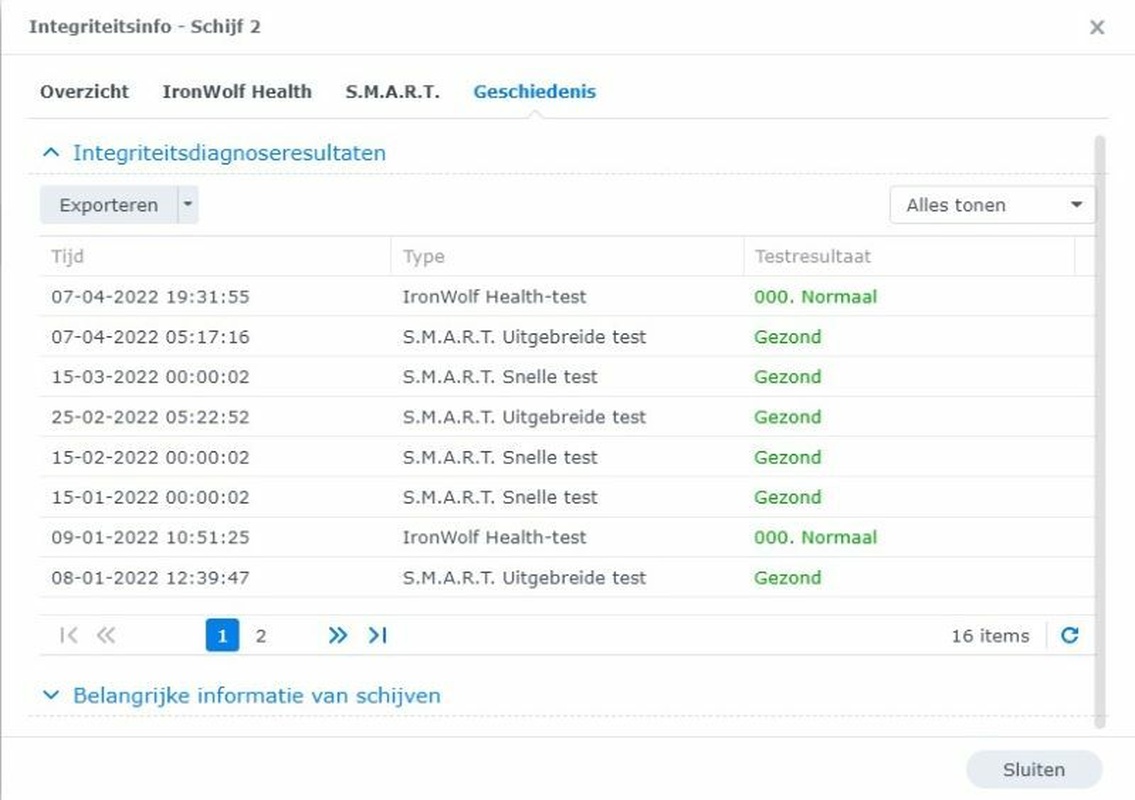

Ik heb een Synology DS720+ met twee Seagate Ironwolf's van elk 8TB erin.
Geregeld krijg ik een melding over schijf 2 dat er zich een error heeft voorgedaan met 'UNC'. Tevens staat in de mail dat ik in DSM een uitgebreide SMART test moet uitvoeren. Ik heb dat een paar keer gedaan met telkens als resultaat dat alles in orde is.
Dit zijn de waardes van schijf 1:
Afbeeldingslocatie: https://tweakers.net/i/KTkk03oTezatmREe_6cooMYwVX0=/full-fit-in/4920x3264/filters:max_bytes(3145728):no_upscale():strip_icc():fill(white):strip_exif()/f/image/EtIBJz7JyKOcuZNw0pnVGQES.jpg?f=user_large
En dit van schijf 2 die dus die UNC error heeft:
Afbeeldingslocatie: https://tweakers.net/i/ALcNqrGOVOkAKFAPckjfntsTSmo=/full-fit-in/4920x3264/filters:max_bytes(3145728):no_upscale():strip_icc():fill(white):strip_exif()/f/image/zm6574O6fW7wjmmuucUwgj9Y.jpg?f=user_large

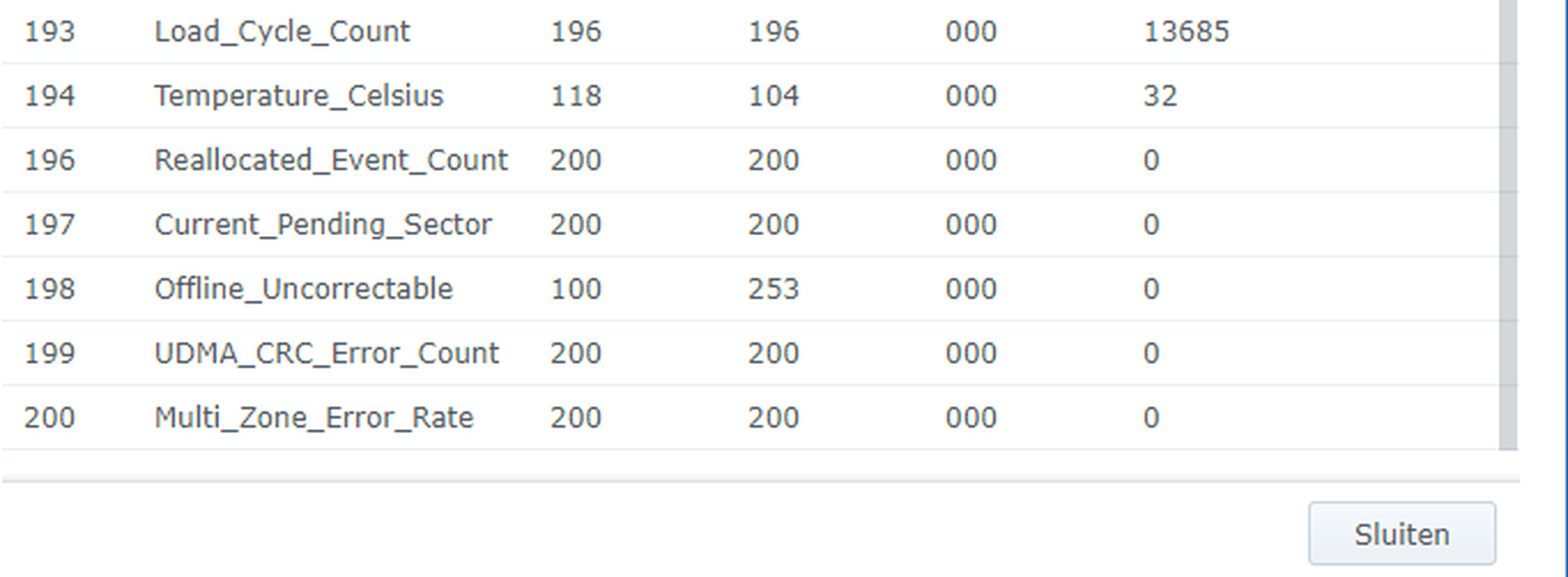

En dit zijn de resultaten van de tests van schijf 2:
Afbeeldingslocatie: https://tweakers.net/i/5g9DH54-BZo6d-2oBN3WUAkoUNY=/full-fit-in/4920x3264/filters:max_bytes(3145728):no_upscale():strip_icc():fill(white):strip_exif()/f/image/FhcpFA26aNw9JM3b3keIq1Wt.jpg?f=user_large
Moet ik mij zorgen gaan maken over schijf 2? Ik heb onvoldoende kennis (zeg maar géén) om die waardes om te zetten naar feiten. En waarom zijn alle tests steeds goed?

@Ferret :
Ik zie niets wat alarmerend is op de tweede disk, hooguit de Retired Sectors count waar je NAS over kan vallen.
UNC-fouten duiden op fouten in de (lange) bestandsnamen, niet op fouten in de bestanden zelf.
Dat kán komen door een opgetreden fout in een sector.
Ik zou me er niet zo'n zorgen over maken, tenzij de NAS erover blijft miepen.
... en een actuele volledige databackup is natuurlijk altijd aan te raden bij een NAS ...

Als ik goed lees. Het is al laat voor mij.
Dan heeft de tweede schijf (ID 5) al 472 kapotte sectoren die zijn gevonden en gemarkeerd. Maar dat er nog 14 kapotte sectoren zijn (ID 187) die nog niet gemarkeerd zijn.
Ik zou daar aardig benauwd van worden als er al 486 sectoren zijn problemen. Gaat dit nummer iedere dag omhoog? Ik weet niet of het nog bestaat. In het verleden downloade ik een ISO van de hardware fabrikant met een hardeschijf tool (Ik geloof dat ik de laatste jaren daarvoor UBCD gebruik ( https://www.ultimatebootcd.com/ )) en laat de officiele tool van een de hardeschijf fabrikant draaien. Ik hang daarvoor de schijf aan een desktop computer. Die app gaf mij een nummer waarmee ik een RMA kon aanmaken. Of neem contact op met de winkel waar je de schijf hebt gekocht.

  • Ferret
  • Laatst online: 22-10 09:02
4POX schreef op maandag 11 april 2022 @ 18:36:
Dank voor de info! Ik ga het in de gaten houden. Gelukkig is de schijf nog geen jaar geleden gekocht dus in geval dat het slechter gaat worden ga ik contact opnemen met die koel blauwe winkel.

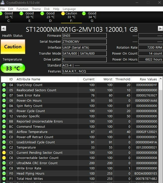

Mijn nog geen 1 een jaar oude ST12000NM001G-2MV103 12000,1 GB geeft nu deze S.M.A.R.T. waardes... Maar een vervanging gevraagd, want na wat inlezen, wordt dit alleen maar erger....
Afbeeldingslocatie: https://tweakers.net/i/-ZR9WNVvMP4vzhyCeWBYbtg5ae4=/full-fit-in/4920x3264/filters:max_bytes(3145728):no_upscale():strip_icc():fill(white):strip_exif()/f/image/3cL4qN1K7QSyI7Kp8RZdn0eP.jpg?f=user_large

Je hebt geen communicatiefouten, alleen waarde "8" bij C5 en C6.
Voor een 12 TB-schijf lijkt mij dat i.r.t. de datadichtheid niet iets om heel erg nerveus van te worden, mits het niet te hard gaat oplopen en je actuele data-backups hebt.
Hou het maandelijks in de gaten of het niet te snel oploopt.

Renault schreef op vrijdag 15 april 2022 @ 19:01:
Je hebt geen communicatiefouten, alleen waarde "8" bij C5 en C8.
Persoonlijk zou ik zeggen dat de schijf de gevonden sectoren moet gaan mappen naar een ID05. De schijf weet welke sectoren onbruikbaar zijn geworden.
Zo lang ik computers heb gebruikt, hanteer ik een zero-sector policy. Zelfs als 1 sector problemen heeft. Omruilen.

  • ginod
  • Laatst online: 26-10 12:07
Ja, had deze schijf bij Amazon gekocht, en via de chat situatie uitgelegd, en dat ging heel gemakkelijk. Ze kunnen de schijf niet omruilen, maar krijg het geld terug, als ze hem terug binnen hebben gekregen. Wel zo netjes.
En ja, hij doet het nog, en heb backups, maar het voelt toch niet helemaal lekker.

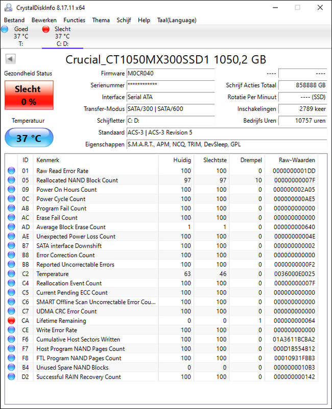

Hier een MX500 2TB met een opgegeven TBW van 700TB, die na 97TB in 1 jaar & 300 dagen al op 1% lifetime remaining staat..
Was plots niet meer te zien in Windows. Weekje later nog eens aangesloten en was hij plots terug zichtbaar. Maar eens kijken voor garantie. De andere twee MX500's gaan volgens dezelfde lifetime remaining ongeveer hetzelfde omlaag.
Afbeeldingslocatie: https://tweakers.net/i/d7CLB3TLonV9LMJY7ljr6U3KCrU=/x800/filters:strip_exif()/f/image/HD37uchsgJqqvzGPbDK6RGq8.png?f=fotoalbum_large
[ Voor 30% gewijzigd door SmokingCrop op 24-04-2022 00:14 ]

@SmokingCrop Heb je er veel naar geschreven terwijl de SSD al vrij vol was? Of was de SSD leeg tot halfvol gevuld met data?
avatar redux
bit 2.0: i7-8700K - Z370 Apex - 32GB 3200c14 - Strix GTX1080 - Prime 850W - LSI 9207-8i - 22TB HDD - 5.5TB SSD
  • SmokingCrop
bitshape schreef op zondag 24 april 2022 @ 11:16:
Samen met 2 andere in een software Raid 5 die ongeveer de helft gevuld is in totaal. De twee andere hebben eerder nog een 65% lifetime remaining, maar zitten ook met heel wat minder writes.
(wat goed is, zodat ze niet tesamen opgebruikt worden)
Gaat wellicht ook op die 100TB writes uitkomen met 1% remaining.

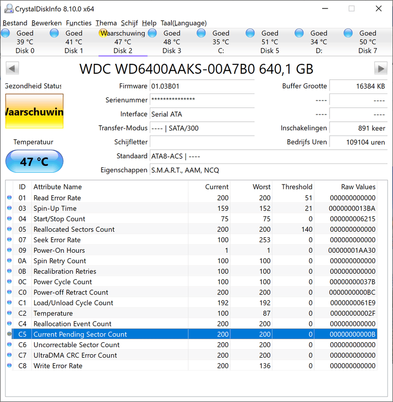

Mijn HDD heeft sinds enkele wegen problemen met het wegschrijven van grotere bestanden en/of meerdere kleine bestanden tegelijkertijd.
CrystalDiskInfo geeft het volgende aan:
Afbeeldingslocatie: https://tweakers.net/i/DOv7aZmGuPC7YTr0uRRoB4WLcaM=/x800/filters:strip_exif()/f/image/ab3aRoDMlHgE4RGMlrZo6UTj.png?f=fotoalbum_large
De schijf is al aardig op leeftijd (6-8 jaar)
  • Renault
  • Laatst online: 01-11 17:43
Renault
Deze harddisk is "well done" (gaar).
Laat de harddisk eerst een tijd ongebruikt staan met power erop, zodat de wachtende sectoren worden geëvalueerd en wellicht hersteld, waardoor je meer data kunt redden (als je geen backup van de data mocht hebben).
(Daarna) zo snel mogelijk een backup maken van alles wat je nog kunt redden en wegmikken/vervangen.
  • Stanton
  • Registratie: Mei 2017
@justmiketech
Je kunt beter (als je de data wil redden) niet wachten tot de disk gaat re-allocaten. Clone de disk met iets als ddrescue of HDDSuperClone. Als je data echt veel waard is, zou ik hem reeds in deze staat naar een data recovery bedrijf sturen.
Ten eerste, Zodra de disk de originele sector buiten gebruikt stelt kun je hem niet meer benaderen zonder dure apparatuur.
Ten tweede zijn de pending sectors, sectoren waarvan de schijf reeds weet dat er een probleem mee is, er zijn er wellicht nog (veel) meer.
Ten derde zijn pending sectors, en zeker in deze hoeveelheden, hoogstwaarschijnlijk voorbode van nog veel meer ellende. Er is kans dat de disk overlijdt terwijl je probeert de data te redden.

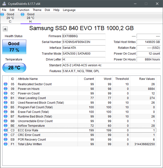

Afbeeldingslocatie: https://tweakers.net/i/YcYEimkPkGfi4Wgdl62BKhCsiFk=/full-fit-in/4000x4000/filters:no_upscale():fill(white):strip_exif()/f/image/V6t6PCdSglxQwe5Q8jSdU3iX.png?f=user_large
Samsung Magician geeft status "critical" bij BB en C3. Is die ene fout nu echt iets om je zorgen over te maken?
  • mrmrmr
mrmrmr
𓅓 𓂋 𓅓 𓂋 𓅓 𓂋
@HeikeZ
Bij BB staat 0, weet je zeker dat de "critical" waarschuwing hoort bij dezelfde SSD als deze SMART waarden?
De ECC fout kan liggen aan een slechte kabel of misschien is de kabel losgekomen toen de PC aanstond. Het kan een slechte verbinding zijn geweest die daarna is hersteld.
  • HeikeZ
  • Registratie: Maart 2021
  • Laatst online: 28-10 14:56
@mrmrmr Dit is wat Samsung Magician laat zien:
Afbeeldingslocatie: https://tweakers.net/i/xUBGnkgJ1J_DaUN_TI8mfQy5rPA=/800x/filters:strip_exif()/f/image/oxVVX8tGd3RNCkEUosyWF6cr.png?f=fotoalbum_large
Met één fout kom je bepaald niet in de buurt van de threshold, maar Samsung Magician gooit wel meteen de status op "critical".
Nu lijkt me dat wat overdreven, maar je zou denken dat de mensen van Samsung daar toch een goede reden voor hebben. Daarom wilde ik hier even vragen wat jullie hier van vinden.
  • mrmrmr
mrmrmr

Voor mij ziet het rode cirkeltje van fair er hetzelfde uit als critical.
  • HeikeZ
Fair is eigenlijk geel, dat zie je als je op het plaatje klikt
  • mrmrmr
mrmrmr
𓅓 𓂋 𓅓 𓂋 𓅓 𓂋
HeikeZ schreef op vrijdag 14 oktober 2022 @ 13:06:
Ja, ik zag het pas na mijn bericht.
De waarden zijn waarschijlijk gezakt van 100 naar 99 (#187) en van 200 naar 199 (#195).
Dat lijkt me niet critical, maar wie weet vind Samsung dat het toch critical is wegens een onderliggend probleem waar wij geen weet van hebben.
Heeft de SSD de laatste firmware?

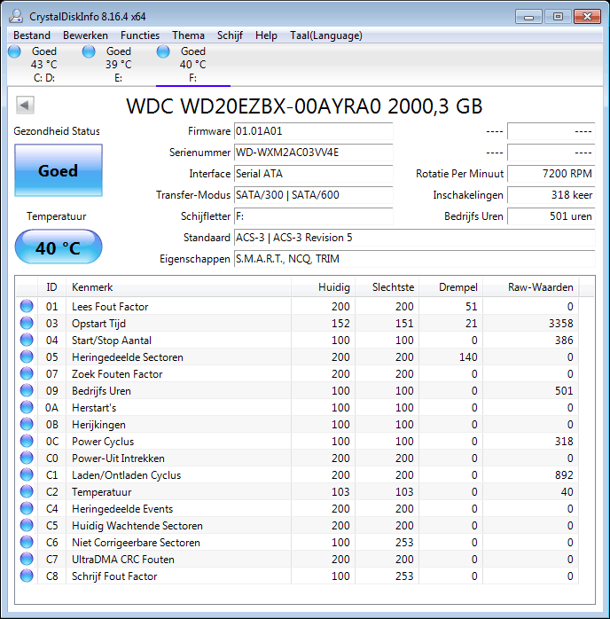

knorde schreef op zaterdag 22 oktober 2022 @ 15:04:
Ik heb zojuist 2 harde schijven gekocht.
Allebei exact dezelfde datum en exact hetzelfde type.
Toch zie ik 1 verschil in smart waardes.
De zoek fouten factor is bij de ene schijf 100 om 253 (en raw waarden 0).
Bij de andere schijf is het 200 om 200 (en raw waarden 0).
Zolang de raw waarden 0 zijn is er volgens mij niets aan de hand.
Kan het kloppen dat dit per schijf verschilt ondanks dat ze dezelfde fabrieksdatum op de sticker hebben staan?
Hierbij de screenshots van de smart gegevens:
Weird. Ik vind all googelend nog een paar gevallen, in een geval flippen de waardes randomly van between 200/200/0/0 naar 100/253/0/0. Hij deelt de observatie op WD support forum, komt helaas geen zinnig antwoord op. Ik ga eens verder zoeken naar een verklaring.
Joep
  • knorde
  • Laatst online: 30-10 13:47
Stanton schreef op zaterdag 29 oktober 2022 @ 23:09:
Mag ik vragen waar jij de betreffende topics (van dit soort gevallen) tegenkomt?
Ik geef eerlijk toe dat mijn engels niet al te best is dus waarschijnlijk zoek ik niet goed genoeg.
Ik heb zelf (via google translate) ook een topic geplaatst op het WD forum, maar wat leesvoer is altijd fijn :)
Top trouwens dat je mee wilt zoeken naar een verklaring, het is niet zo dat ik bang ben dat de harde schijven niet goed zijn maar meer dat ik er geen logica in zie waarom dit verschilt.

knorde schreef op zondag 30 oktober 2022 @ 12:50:
https://community.wd.com/...ut-seek-error-rate/190925.
Ik vind het ook heel vreemd ook al denk ik dat het idd niet veel kwaad kan. Ik ben benieuwd welk antwoord jij krijgt op WD support forum.

Stanton schreef op zondag 30 oktober 2022 @ 14:22:
En je had via google ook een paar gevallen gevonden? Deze heb ik nog niet kunnen vinden namelijk. Anders zou ik die graag bij het topic erbij plaatsen op het wd forum. Mag ik vragen op welke zoekterm jij zoekt?

Hier nog een, https://community.wd.com/...egarding-smart-data/12356, ik vond er ook een op Tom's Hardware en nog ergens een, maar die vind ik zo snel niet terug. Lijkt me persoonlijk ook niet zo belangrijk, jou 'zaak' lijkt me op zichzelf voldoende duidelijk en onderbouwd.

Krijg smart error bij opstarten...press F1 en dan gaat hij door...
Is dit alleen een soort tenminste houdbaar tot melding of moet ik zsm op zoek naar een nieuwe?
  • Raymond P
  • Laatst online: 12:50
@realrouge In theorie inderdaad een T.H.T. maar wel eentje die je best serieus mag nemen.
Je kan een +/- X aantal keer schrijven naar een cel, SMART vertelt je dat je (bijna) over X zit.
Je uncorrectable errors is ook geen 0.

Raymond P schreef op maandag 7 november 2022 @ 12:27:
ok thx....ga ik op zoek naar een replacement :)

Stanton schreef op zondag 30 oktober 2022 @ 20:56:
Ok top, ik heb de voorbeelden meegestuurd maar de communicatie met support van WD is zeer moeizaam.
Steeds zitten er meerdere dagen tussen voordat ik een antwoord krijg en de antwoorden zijn steeds heel afwijkend van de vraag. Het lijkt wel of ze standaard teksten klaar hebben staan die ze naar klanten sturen.
Ik krijg alleen maar complete uitleggen over wat SMART is en hoe je dat kunt uitlezen maar totaal geen inhoudelijke reacties. Duidelijker kan ik echt niet zijn :)
Wel moet ik er nog even bij vermelden dat de 2 voorbeelden die jij gaf nog niet exact hetzelfde zijn als mijn situatie. Bij voorbeeld 1 heeft iemand dat die waardes steeds wijzigen en bij voorbeeld 2 zijn het wel dezelfde schijven maar beide een andere productiedatum. In mijn geval hebben ze dezelfde productiedatum. Maar ze hebben wel dezelfde smart verschillen dus het zijn zeker goede voorbeelden om mee te nemen.

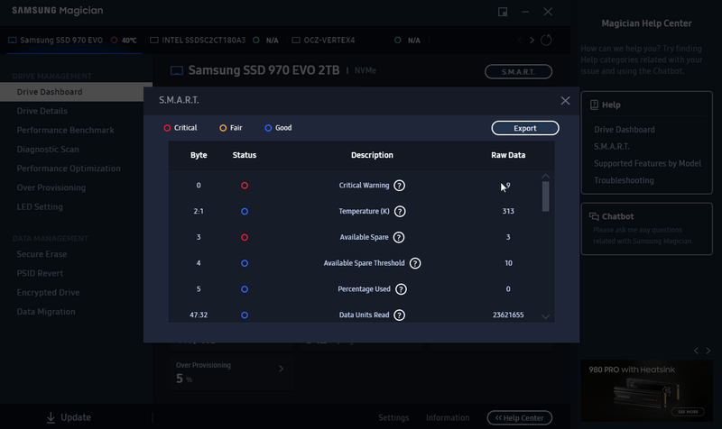

Wilde in dit topic even melding maken van m'n Samsung EVO 970 die na 3,5 jaar en 7TB written opeens in de read-only modus schoot. Heb er een EVO 970 Plus voor teruggekregen via Samsung support. M'n Intel 330 en OCZ Vertex 4 houden het al 8 jaar uit, hopelijk gaat de vervangende SSD van Samsung wat langer mee want het is wel een gedoe. Kwestie van pech?
Afbeeldingslocatie: https://tweakers.net/i/RkmLZVoUfAVjf7BOU4sGhz4n8J4=/800x/filters:strip_exif()/f/image/t1vr5WjV9kmZe4EeeS67sAX2.png?f=fotoalbum_large

Trenzer schreef op woensdag 9 november 2022 @ 17:09:
Ging er iets bijzonders aan vooraf? Stroomuitval tijdens gebruik ofzo?
Welke form over function SMART app is dat?
Joep
  • Trenzer
  • Laatst online: 21-10 20:56
Stanton schreef op dinsdag 15 november 2022 @ 20:55:
Nee, er ging niks geks aan vooraf. De volgende dag opeens foutmeldingen van programma's die niks meer naar die schijf konden schrijven. Ik gooi het maar op pech, aangezien er slechts 7TB was geschreven en 'ie makkelijk een tienvoud daarvan aan zou moeten kunnen.
Samsung Magician, inderdaad iets anders dan Crystal Disk Info.
