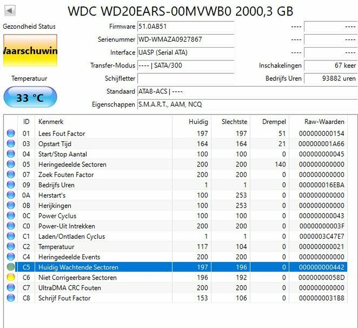

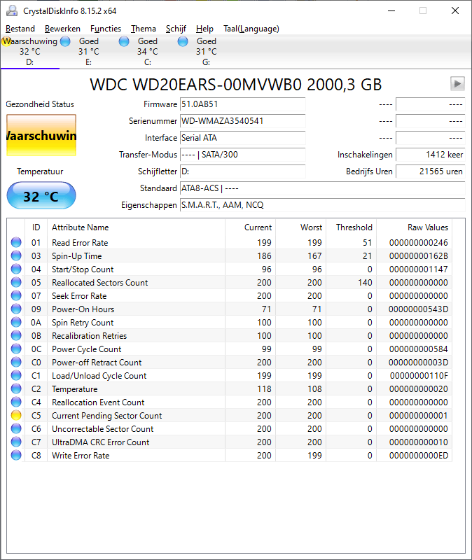

Bij alle 3 een waarschuwing. Moet ik mij zorgen maken? Zijn ze aan vervanging toe of kan ik ze gewoon blijven gebruiken? Bvd

Het gaat om de kolom "Raw-Waarden" en die kan ik i.c.m. kolom "Kenmerk" net niet zien.
- De eerste disk kan ik dus niet goed beoordelen, ook al omdat ik niet met zekerheid kan zien of C7 (communicatiefouten) op nul staat.
- de tweede disk: ik zie 5 heringedeelde sectoren met nul communicatiefouten. In dit geval adviseer ik je om (maandelijks?) in de gaten te houden dat de heringedeelde sectoren niet verder gaan oplopen. Als dat wel gebeurt is dat ook niet erg, als het niet met teveel is én je een goede backup van alle belangrijke data hebt.
- de derde disk:
Ik neem aan dat het aantal heringedeelde sectoren nog op nul staat, ik kan het net niet zien, maar er staat geen warning (geel bolletje) bij.
Ook hier geen communicatiefouten (C7) als oorzaak, dus mogelijk heb je op alledrie de disks een zwak plekje in de magnetische laag wat nu opspeelt.Laat de disk gewoon aan staan totdat C5 weer nul wordt. Als dan 05 nog steeds nul is, is er niets aan de hand, anders geldt hetzelfde advies als voor disk 2.
Helaas geef je geen info over of dit losse disks zijn of dat ze samen in een NAS / RAID zitten.
Het is wel merkwaardig dat ze nu alledrie een fout geven: heb je geen gemeenschappelijke oorzaak (trillingen, temperatuurshock, stroomprobleem)?
En een actuele en volledige offline backup van al je belangrijke data is natuurlijk altijd aan te raden.
Als je niet zeker bent, vervang je de disks door een of twee wat grotere exemplaren in RAID. Deze disks gebruik je dan bv. samen voor een volledige offline full backup.

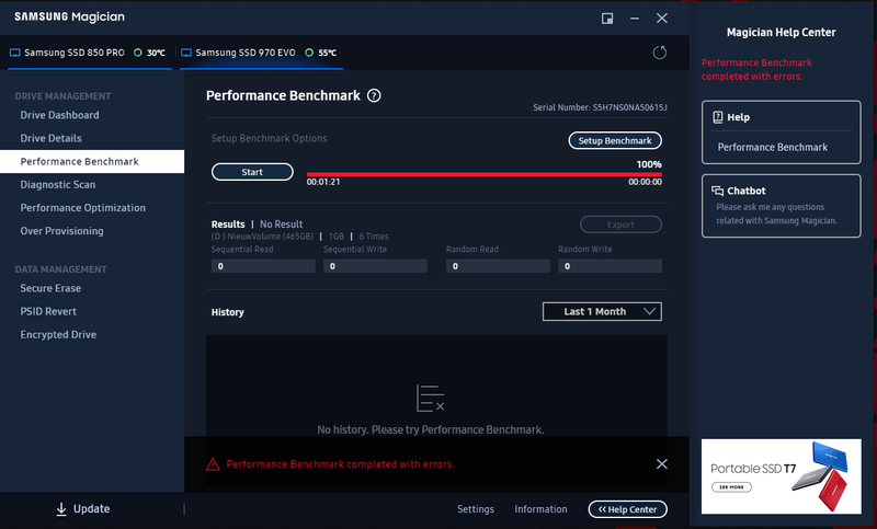

Vroeg een paar weken geleden hoe ik mijn ssd kon fixen. Nadat ik mijn pc had ge upgrade (windows reinstall). Ging de foutmelding weg. Dank voor de hulp!

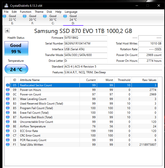

Hoi allemaal,
Vd week kreeg ik plotseling problemen met mijn Samsung 870 EVO 1TB SSD. Ik heb deze ergens in 2021 gekocht en sindsdien in mijn Synology NAS zitten.
Ik merkte dat de backup van mijn NAS naar een externe HDD faalde, deze heb ik daarom opnieuw geconfigueerd en die avond laten lopen. De volgende morgen checkte ik of alles gelukt was en kreeg ik plotseling de melding van Synology dat 1 van de interne SSD's is gecrashed. Het volume bleek niet meer te herstellen. Ik kon echter nog wel alle data raadplegen. (De SSD configuratie is JBOD met 1x 1tb en 1x 500gb). Ik heb gauw alle data gekopieerd naar mijn PC en de SSD onder de loep genomen.
CrystalDiskInfo zegt het volgende:
Afbeeldingslocatie: https://tweakers.net/i/YdfbJAXbslOHndP19GXLUSBYLvQ=/full-fit-in/4000x4000/filters:no_upscale():fill(white):strip_exif()/f/image/fBWODrsUBBs8LCmNGzXBCfff.png?f=user_large
Gezien de SSD nog geen jaar oud is verbaasd me deze gebeurtenis. Ik probeer de gegevens in CrystalDiskInfo te begrijpen, maar kom er niet helemaal uit.Volgens mij zijn er 3 sectors reeds reallocated en is de drempel 10, maar wat betekent de Current van 99 hier?
Ook de Uncorrectable Error Count van 120 baart mij zorgen. Is dat terecht?
Kan iemand mij vertellen of ik deze SSD nog kan vertrouwen in mijn NAS?
Alvast bedankt!

@SteefOne
Je moet vooral naar de Raw waarden kijken, de rest is vaak nietszeggend.
Drie succesvol omgewisselde sectoren zijn niet erg.
Weet je wel zeker dat de airflow rondom de SSD voldoende is? Voor een SATA SSD is hij m.i. behoorlijk warm geweest als die 76 graden goed is geïnterpreteerd.
Dit is best een lastige situatie:
Die "120" ECC Error Rate (C3) bij nul communicatiefouten (C7) baren mij zorgen: het lijkt er op alsof er onlogische communicatie vanuit het moederbord met de SSD plaatsvindt over een intact moederbord-SSD communicatiekanaal.
Kun je eens een hele uitgebreide memtest draaien om uit te sluiten dat in je memory op het moederbord bitjes veranderen waar het bestandssysteem in de SSD van op tilt gaat?

Renault schreef op zondag 2 januari 2022 @ 22:38:
@SteefOne
Dat is een goeie, was mij nog niet opgevallen. Hij staat in een kastje met weinig lucht circulatie idd, daar ga ik iig ff naar kijken.
Goed idee. Weet jij hoe ik dat ongeveer kan doen?
@SteefOne
PS.
76 graden Fahrenheit is 24 graden Celcius.
Dat staat ook in de screenshot (net als de raw value 24).

SteefOne schreef op zondag 2 januari 2022 @ 21:56:
Volgens mij is dat een interpretatie van de drive over de health van de waarde (meestal 0-100% OK).
99 betekent hier dus 99% ok. De drive maakt zich dus niet zoveel zorgen over die 3 sectors (wat niet altijd wil betekenen dat die drive het ook bij het rechte eind heeft). De drempel is dan volgens mij ook geen 10 sectoren maar 10%.
O, zie ook de uitleg in de 2e post en verder in dit topic.

Tja, die Fahrenheit heb ik niet eens naar gekeken 8)7 ; ik kijk alleen naar Raw en als daar een "ongelooflijk" getal staat, ga ik pas kijken of in de andere kolommen iets bruikbaars staat. De interpretatie van de Raw getallen is namelijk een uitdaging waar elk Smart programma op zijn eigen wijze mee omgaat, meestal foutief (of in elk geval redelijk onverklaarbaar).

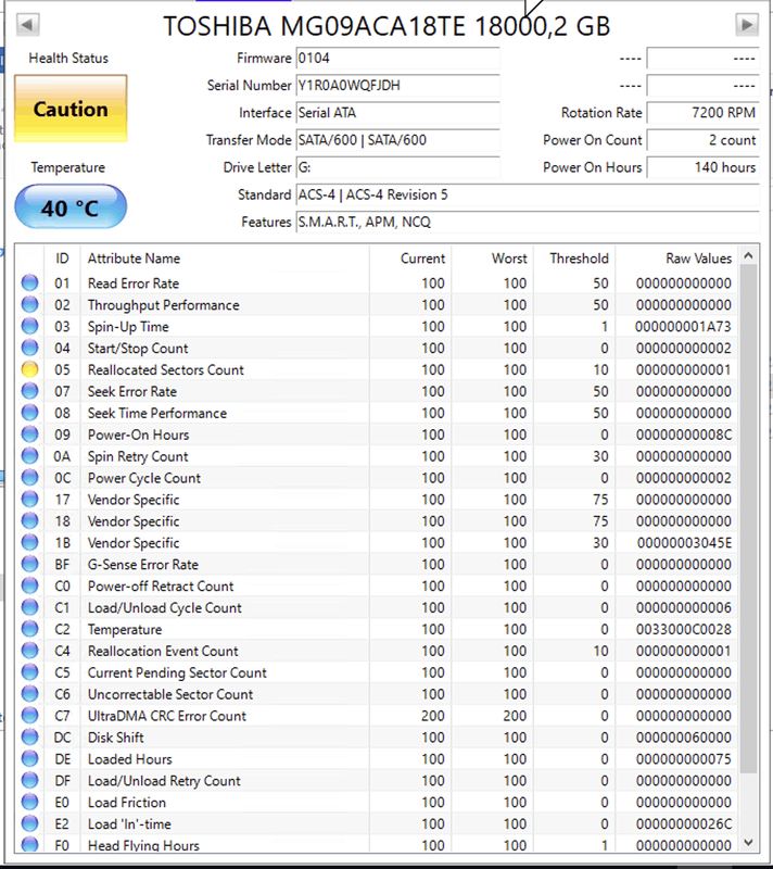

Heb een splinternieuwe Toshiba MG09 disk gekocht. Een volledige format gedaan (format g: /fs:ntfs /p:0) en daarna via StableBit Diskscanner een Surface Scan uitgevoerd. Dit leverde 1 'Current Pending Sector' op die na een tweede format is omgezet naar een 'Reallocated Sector'
Afbeeldingslocatie: https://tweakers.net/i/nWHyAqjfgxXpRcSBxSQWtmpdEh0=/x800/filters:strip_exif()/f/image/3oIt56yThCmuPJhktmyP4Zjb.png?f=fotoalbum_large
Ik heb hiervoor tot 2 maal toe een MG08 aangeschaft (en teruggestuurd) die beiden tientallen 'Current Pending Sectors' hadden maar ik nam aan dat dat kwam door de waardeloze verpakking van Amazon:
Afbeeldingslocatie: https://tweakers.net/i/O8n4eGDXJzBXKpi5VY4EOfpiaqg=/x800/filters:strip_icc():strip_exif()/f/image/lQxqMp0XztXGdb7v5X6cP8of.jpg?f=fotoalbum_large
Nu heb ik dus op de MG09 wederom (direct uit de doos) een ' Current Pending Sector', de vraag is dus; terugsturen en ander merk nemen of hoef ik me niet direct zorgen te maken?
  • Renault
  • Laatst online: 17:43
Renault
- Dat is geen optimale verpakking voor een harddisk (een doosje met padding is beter), alhoewel ze als de koppen "normaal geparkeerd staan" wel héél veel kunnen hebben.
- Er is geen waarde geregistreerd bijG-sensor rate (wat geen geregistreerde beschadiging door transport aangeeft).
- 1 reallocated sector op 18 TB (met inherent daaraan een erg hoge datadichtheid) lijkt me draaglijk.
Ik vind dat acceptabel, maar merk gelijk op dat ik de eerste maanden elke maand een keer de SMART-data zou uitlezen om te kijken of dit een stabiele toestand is.
  • Tomba
  • Laatst online: 00:34
Tomba
Renault schreef op maandag 17 januari 2022 @ 19:20:
Die verpakking was niet voor deze disk maar voor de 2 MG08's die Amazon verstuurde. Beiden hadden tientallen bad sectors vandaar mijn aanname. Ik heb niet gekeken naar de G-sensor rate maar ze retour Amazon gestuurd. Deze MG09 kwam wel gewoon normaal binnen maar heb (out of the box dan toch ;)) nog nooit ook maar 1 bad sector gehad op mijn harddisks dus ik vond het wel erg opvallend. Ik ga hem nog een 2-pass format geven en als er dan geen Pending Sectors bij komen toch maar in gebruik nemen. Bedankt voor je reactie!

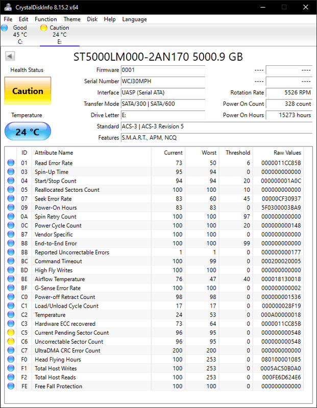

  • riesg
  • Laatst online: 11-06-2024
Graag zou ik ook eens willen weten wat met onderstaande waardes te moeten. Ik weet dat de schijf nogal wat uren erop heeft zitten en dat voor een WD Green maar ik ben niet zo bekend met waardes die CrystalDisk aangeeft. Heb al wat doorgelezen in dit topic maar kom er nog niet uit. Advies is zeer gewaardeerd
Afbeeldingslocatie: https://tweakers.net/i/9jtT9qWYjWONnbbHbV9DdIXl8ac=/full-fit-in/4920x3264/filters:max_bytes(3145728):no_upscale():strip_icc():fill(white):strip_exif()/f/image/T9GeYhheylEcAfCqACZiEMVa.jpg?f=user_large
En om het vreemder te maken, hieronder een screenshotje van dezelfde schijf maar dan met WD Dashboard, die vindt m nog wel goed?
Afbeeldingslocatie: https://tweakers.net/i/hqiUJatBDG4Y2lK_qsu2bsrVwnY=/800x/filters:strip_icc():strip_exif()/f/image/jXmL8qeEs0wQRa7d5ESXFzlz.jpg?f=fotoalbum_large
[ Voor 38% gewijzigd door riesg op 20-01-2022 19:21 ]
  • Renault
Renault
De schijf heeft geen communicatiefouten met het moederbord.
Eerder zijn er geen problemen geweest met de magnetische laag van de platters ("05" = 0), nu heb je dat wel: "C5" = 1090, dus er zijn 1090 sectoren die nu niet goed kunnen worden uitgelezen.
Ik denk dat de schijf over en uit is qua betrouwbaarheid.
Wat nu?
Laat de schijf gewoon aan staan totdat "C5" weer nul is en kijk of "05" dan nul is gebleven.
Als dat zo is (de kans is klein), heb je geluk gehad.
Het huidige verschijnsel wil in elk geval zeggen dat er wat aan de hand is (een slechte plek) met de magnetische laag van één of meer platters.
  • Tomba
Tomba
Tomba schreef op maandag 17 januari 2022 @ 09:44:
Na nog een format was dit het resultaat... Die gaat dus retour en er komt een WDC voor terug. Ik heb totaal geen vertrouwen meer in de nieuwe Toshiba's (heb 3 MG07s perfect draaien vandaar dat ik nu voor de MG08 en MG09 was gegaan, maar na 3x tientallen kapotte sectoren houdt t wel op voor mij)
Afbeeldingslocatie: https://tweakers.net/i/4KBSgEBB5HOXADrJiGkg1PplzyY=/x800/filters:strip_exif()/f/image/Uvr9K2Sdv7lqMj7AHiGyznG5.png?f=fotoalbum_large

@Tomba
Je disk wordt vrij warm (al vind ik 50 graden nog niet zo spannend), daar zou je wat aan kunnen doen.

  • Tomba
Tomba
Renault schreef op vrijdag 21 januari 2022 @ 17:18:
@Tomba
Screenshot was direct na 2pass format en full surface scan vandaar die temperatuur ;)
Normaal blijven de disks (tis een pricewatch: Silverstone DS380 met naast deze disk nog 2 12TB WDs, een HGST HE6, 2 Seagate Compute 5TB, 2 Samsung 960GB enterprise SSDs en een NVMe Samsung 970 Pro er in) dankzij 2 Noctua fans tussen de 35 en 45 graden.
De disk kwam al met een bad sector uit de doos en bovendien; de MG09 zou bij een Ambient temperatuur van 55 graden volgens Toshiba nog prima moeten functioneren.

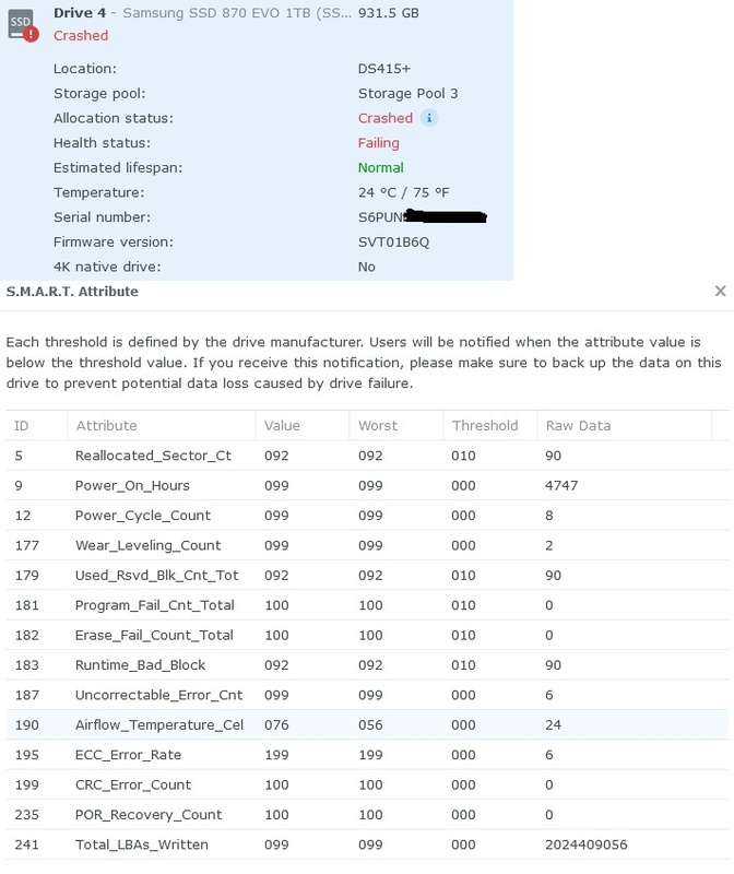

Synology geeft aan dan het volume gecrashed is en alle alarmbellen gaan af en de drive staat nu in read-only mode. Ik zet er wel een andere in en formatteer deze wel en gebruik hem wel in windows als download drive, geen probleem als die echt er mee op houd dan. Wanneer kom je in aanmerking voor garantie? Als die er helemaal mee ophoud?
Heb je al een full smart scan (of hoe Synology dat ook noemt ;) ) gedaan?
  • ocdaan
  • Laatst online: 27-10 09:51
ocdaan
Niet zo zeuren jongens!
Nee nog niet, ik zal nu eens een extended test draaien.
@ocdaan
Draai eens een lange, uitgebreide memtest: je hebt ECC fouten, waarvan de uitwerking daarvan op de SSD onbekend is.
Samsung SSD's hebben soms RAPID mode die via de driver geheugen gebruikt van de computer, maar het zou me verbazen als dat wordt geregistreerd op de disk zelf. (Als RAPID aan staat zou ik het uitzetten.)
Daarom denk ik dat het gaat om cache (RAM, bv. SDRAM) geheugen op de SSD. Behalve de tools van Samsung of iets anders bijzonders denk ik niet dat je dat kunt testen met gewone geheugentesttools.
Het valt me verder op de ECC waarde even hoog is als de error waarde. Die twee zouden een oorzaak-gevolg relatie kunnen hebben?
@Tomba Dit is een helium disk. Gas zet uit als het warm wordt, dus bij hoge temperatuur zou er in theorie een hoge interne druk kunnen ontstaan. Dat is anders dan bij conventionele hard disks die een gaatje hebben, die kunnen de druk beter reguleren.
Ik heb dezelfde disk, die wordt 30 graden, 4 graden warmer dan de temperatuur van het moederbord (26 graden), beide onder belasting. Probeer de kast eens te koelen. Het beste is bovenaan in de kast lucht uit te blazen (12cm fan), en vooraan in de kast lucht naar binnen blazen. Afhankelijk van het type kast is er ook een voeding boven of onder die uitblaast.
Om een nieuwe disk grondig te controleren gebruik ik h2testw, die schrijft bijna een hele disk vol en leest het daarna terug. Dat duurt natuurlijk lang, maar het is wel veel grondiger dan de meeste tools die dat niet doen.
Ik vraag me af wat SMART 27 (0x1B) moet voorstellen. Druk? Mijn disk heeft waarde 30252 (hex). Jouw disk heeft 30B5F. Ook als er meerdere meetwaarden worden opgeslagen lijkt dat op een hogere waarde.
Jouw disk is maximaal 51 graden warm geworden. Mijn disk maximaal 36 graden.

Er werd eerder al gemeld om een memtest te doen, die heb ik gisteravond gedaan, heeft een paar uur gelopen en het resultaat was in orde, geen fouten gevonden.
Ondertussen is de extended test klaar, resultaat is 'failing', data is hetzelfde als eerder gepost.
Zoals gezegt vervang ik de ssd wel en kijk wel hoelang die nog in windows te gebruiken is als download drive.

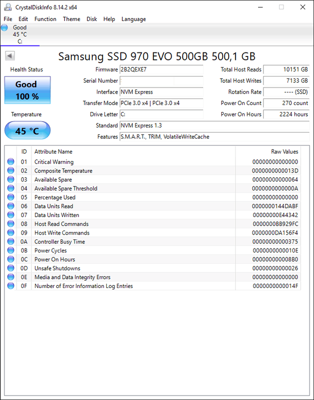

  • ComTech
  • Laatst online: 31-10 19:22

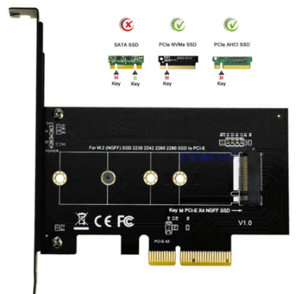

Ik heb hier een vervelende M.2 Samsung Evo 970 van net 1,5 jaar oud.
Deze zit in deze adapter :
Afbeeldingslocatie: https://tweakers.net/i/0t9te-9Mm9l_E2czw1u2mt3BFpo=/full-fit-in/4000x4000/filters:no_upscale():fill(white):strip_exif()/f/image/BDAVFsH5ruqZ6DLIwOmmPDPA.png?f=user_large
Deze heeft perfect gewerkt in mijn backup / thuisserver waar ik een poosje proxmox op gedraaid heb en later diversen linux distro's.
Nu wil ik er windows 10 opzetten om een PCtje te maken voor m'n zoon voor school.
Krijg het niet voor elkaar bij de installatie loopt het vast.
Probeer ik er een Linux distro op te zetten stopt het bij het aanmaken van de partities.
Ook maar even Proxmox geprobeerd te installeren bij het aanmaken van de partities geeft deze foutmelding device not found.
Windows 10 op een andere SSD geïnstalleerd om wat smart testen te doen (en Samsung magician te draaien).
Afbeeldingslocatie: https://tweakers.net/i/kPq34dFbU4Lzzg4bpX_cgwozZoM=/full-fit-in/4000x4000/filters:no_upscale():fill(white):strip_exif()/f/image/0N5GcYeAoUgwp1eTy1ra9dZg.png?f=user_large
Een benchmark geeft ook al een foutmelding:
Afbeeldingslocatie: https://tweakers.net/i/XaOLqGH450U56Wa7T2UeKdQ2ieU=/800x/filters:strip_exif()/f/image/F94d3qkbUspZmjcKWa0oGzOZ.png?f=fotoalbum_large
Afbeeldingslocatie: https://tweakers.net/i/xv33GxIRRLJekjtVksrmCfSilc0=/full-fit-in/4000x4000/filters:no_upscale():fill(white):strip_exif()/f/image/4HXp265lEGoKlzbxGdb6lIsv.png?f=user_large
Is deze gewoon overleden ? De adapter waar deze inzit lijkt toch weinig aan kapot te kunnen zit geen elektronica op.
  • mrmrmr
mrmrmr
𓅓 𓂋 𓅓 𓂋 𓅓 𓂋
ComTech schreef op donderdag 27 januari 2022 @ 12:07:
Is dat op dezelfde computer (je backup / thuisserver) of een andere computer? Als het een andere computer is, kan het ook aan die computer liggen of aan de manier waarop de kaart in het PCIe slot zit.
Een te oude computer kan misschien niet met NVMe SSD's omgaan. Booten is soms ook een probleem. Wat is de datum van de BIOS? Welk moederbord is het?
Heb je een diagnostic scan gedaan met de Samsung software? Wat was het resultaat? Liep het aantal media and data errors op? Loopt het aantal available spare af?
Media and data integrity errors zijn bekend van deze 970 EVO NVMe SSD. Het normale aantal beschikbare spare is 100, dus je bent al wat ruimte verloren bij 65, maar de grens van 10 is nog niet bereikt.
Ik zie veel unsafe shutdowns, dat is onverstandig bij SSD's. Sluit de computer zoveel mogelijk netjes af.
Kijk eens of je de error log kunt bekijken op je oude computer. dat kan via smartctl onder Linux. Of als dat weg is, kijk in de system event log onder Windows nadat je de SSD hebt getest.
[ Voor 4% gewijzigd door mrmrmr op 28-01-2022 00:27 ]

Ik zou ook de Samsung-eigen Magician software een integrity check laten doen zoals @mrmrmr al aangeeft.
En daarmee ook de SSD-firmware updaten als dat niet de laatste versie blijkt te zijn.

Tomba
Ik zelf heb toevallig dezelfde disk (maar die zit wel in het NVMe slot van het moederbord zelf) en dezelfde firmware en die werkt perfect;
Afbeeldingslocatie: https://tweakers.net/i/51IlyuFj67YYcNq2Iwu-FMco5eg=/x800/filters:strip_exif()/f/image/gse6cpilukqkgPq4d7HPElDP.png?f=fotoalbum_large
Ik denk dus dat @mrmrmr wel eens gelijk kon hebben en dat het aan de PC ligt. Welk moederbord is het?
[Update]
Wat ik trouwens wel raar vind is jouw "Available Spare" waarde; bij mij is die in HEX (64=100%), maar bij jou staat daar 65?
[Update2]
AH ik zie het al, bij jou staat alles op DEC ipv HEX, vreemd dat ie dan toch 100% Health geeft.
Voorbeeldje van andere NVMe disk van me; ook "Available Spare" 100% maar toch 12% Health verbruikt:
Afbeeldingslocatie: https://tweakers.net/i/x0qPjGK43a27wDLJAlcY8NOr--s=/800x/filters:strip_exif()/f/image/UQF5VJdCcVsSm7oCXIGv98xJ.png?f=fotoalbum_large
Gezien de 17 Media And Data Integrity Errors zou ik hem aanmelden voor garantie.

  • ComTech
mrmrmr schreef op vrijdag 28 januari 2022 @ 00:02:
Ja het is op dezelfde computer hier heeft de SSD altijd ingezeten en nooit problemen mee gehad.
Het is een oude maar doet het nog prima als test server/desktop.
Intel Pentium G4400 Boxed
MSI H110M PRO-VD
Die diagnostic scan heb ik geprobeerd met samsung Magician software maar die zegt dat het niet ondersteund wordt op de SSD.
Die snap ik niet helemaal heb ik sluit altijd netjes computers en vooral servers netjes af.
Gaan we even proberen.
Renault schreef op vrijdag 28 januari 2022 @ 00:22:
Laatste firmware zit erop, die integrity check wordt dus niet ondersteund voor deze SSD geeft Samsung Magician software dus aan.
Ik ga hem maar eens testen in een andere PC waar hij rechtstreeks in het moederbord kan om uit te sluiten dat het niet aan de adapter of het moederbord zelf ligt.
  • mrmrmr
mrmrmr
𓅓 𓂋 𓅓 𓂋 𓅓 𓂋
ComTech schreef op vrijdag 28 januari 2022 @ 11:25:
Ok, dat is belangrijke informatie, want dat sluit een aantal mogelijkheden uit, zoals het niet ondersteunen van NVMe.
Het kan ook erop wijzen dat het niet netjes is afgesloten op een lager niveau. Niet iets waar je als gebruiker invloed op hebt. Misschien was er een onderbreking van stroom op een andere manier. Een ander PCIe slot proberen kan helpen. Het PCIe kaartje bevat condensatoren die ervoor moeten zorgen dat er voldoende energie beschikbaar is, het zorgt voor stabiliteit van de stroomvoorziening, maar als de spanning te laag is of het ontwerp gebrekkig is, kan het toch problematisch zijn.
Dat is verstandig. Als de Samsung controle software dan nog niet werkt kun je met een third party tool testen die de vrijwel de hele SSD volschrijft en terugleest. h2testw is de tool die ik daarvoor gebruik.
  • Tomba
Tomba
Dat geldt ook voor mij, maar zie mijn screenshots; desondanks vinden beide Samsungs dat ze meermaals onveilig zijn afgesloten… De 960 EVO claimt zelfs meer dan de helft van de boots unsafe shutdown gedaan te hebben (83/150), ik heb moeite dat te geloven. Ding zit in een server met een UPS er aan namelijk.

  • Renault
Renault
Tomba schreef op vrijdag 28 januari 2022 @ 11:55:
Er is sprake van een "unsafe shutdown" als de voedingsspanning wegvalt vóórdat het bestandssysteem veilig is afgesloten.
Ik weet nog van een paar jaar geleden dat Crucial zich profileerde met een buffercondensator op de SSD die ervoor zorgde dat er méér tijd was om het bestandssysteem veilig af te sluiten na een aankondiging van een shutdown, en dat Samsung die voorziening niet zou hebben.
Het kan zijn dat er iets raars zit (zoals te weinig tijd) tussen het moment dat het moederbord een shutdown aankondigt en het daadwerkelijke wegvallen van de voedingsspanning op de SSD.

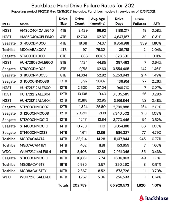

De nieuwe cijfers van Backblaxe over 2021;
Afbeeldingslocatie: https://tweakers.net/i/cv7QtF2zRusVySTHMxqLO-5Jy-M=/x800/filters:strip_exif()/f/image/cghApUmfhmjiY7sD8Hz5fWW4.webp?f=fotoalbum_large
HGST (WDC ;) ) is dus nog altijd the way to go als ik t zo zie. Blij dat ik mijn Toshiba uiteindelijk toch ingeruild heb voor de WDC :)
(En die cijfers van Seagate :X )

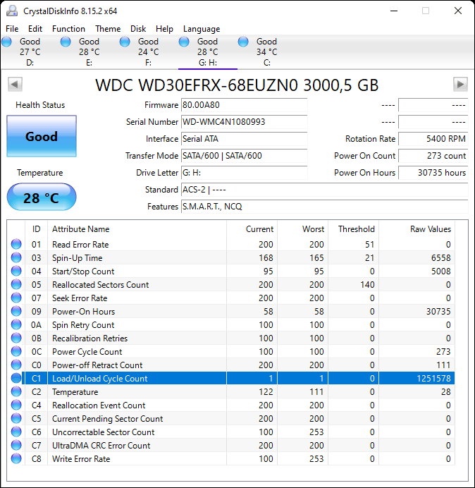

Zo nu en dan draai ik een SMART op mijn schijven en post ik die hier om te ontdekken of ik me zorgen moet maken, of mijn schijven nog langer mee kunnen. Het is alweer bijna een jaar geleden geloof ik, dus bij deze:
Afbeeldingslocatie: https://tweakers.net/i/q77ixeuo4FVm8b2Q4POL2GbwCLw=/800x/filters:strip_exif()/f/image/IfXcDR2wnk4wLAlviR4UeUiA.png?f=fotoalbum_large
Ze draaien allemaal probleemloos momenteel, en dit is dus meer voor de zekerheid, een sanity check :)

Laatste tijd bevriezen applicaties nog wel eens (o.a Excel, Steam en Visual Studio). Gaat om momenten dat er iets met bestanden gedaan wordt (Excel - bij opslaan, Steam bij installeren game en Visual Studio bij verwijderen of kopieeren van projectbestanden). Dacht eerst dat het mogelijk aan de netwerkkaart/moederbord lag (Excel sync met Sharepoint/Onedrive, Steam met ophalen gamedata), maar het zou ook aan de harde schijven kunnen liggen.
Kwam met een zoektocht toevallig op dit topic. Lijkt erop dat er iets mis is met de 1 TB schijf?
Afbeeldingslocatie: https://tweakers.net/i/cdF323gBMpmebEra48N19xUcnxY=/800x/filters:strip_exif()/f/image/Renwfhl2fVo8qndo8mIXd73f.png?f=fotoalbum_large

@Skyaero
Disks kunnen inderdaad applicaties tijdelijk laten bevriezen.
Er zijn 2 sectoren die wachten op behandeling, die kunnen uiteindelijk in Re-allocated Sector Count terechtkomen. Je kunt een scan uitvoeren met Western Digital Dashboard. Je kan de nog beschikbare vrije ruimte volschrijven met een patroon (niet nullen) en teruglezen, zoals met h2testw. Dat controleert of het lege deel van de disk nog ok is. Zo'n grondige check duurt altijd lang, maar als er veel slechte plekken zijn kan het nog langer duren.
Sommige checks bestaan uit het volschrijven van een complete disk, dan zou je je data kwijt raken, dus kijk goed wat een test doet.
Als je een backup kan maken op een andere disk, kun je dat het beste doen voor je begint te testen.
Na een backup kun je ook chkdsk /r om de al beschreven delen te controleren op slechte sectoren. Een volledige grondige check kan ook op gebruikersniveau door de disk te quick formateren en dan h2testw te draaien. Dan controleer je op gebruikersniveau bijna de gehele disk. Delen van de disk die al op NTFS niveau zijn gemarkeerd kun je opnieuw controleren met chkdsk /b.
Er zijn meerdere niveau's waarop problemen kunnen worden opgelost c.q. vermeden: door de firmware, door het bestandsformaat NTFS, en op gebruikersniveau dat daarvoor firmware of file systeem kan activeren.

mrmrmr schreef op woensdag 2 februari 2022 @ 17:40:
@Skyaero
Dat zie je terug in in de Windows Logs (Event Viewer) --> Systeem/System. Windows meldt dan een probleem bij het lezen van een bepaalde sector.
Pending sectors zijn in 99+% van de gevallen elektrisch/magnetisch moeilijk leesbare sectoren. Sectoren (een verzameling van 512 bytes) verliezen hun magnetische lading over tijd en hierdoor kunnen bit of bytes moeilijk of niet meer leesbaar worden. In geval de foutcorrectie dat niet meer kan corrigeren geeft dat een leesfout. Dit worden uBER (uncorrectable bit error) fouten genoemd. Windows zal diverse malen proberen deze sector opnieuw te lezen wat er in resulteert dat het systeem begint te bevriezen.

  • Skyaero
Renault schreef op donderdag 3 februari 2022 @ 22:46:
@Skyaero
Je SSD heeft bij elke Power down een unsafe shutdown. Dat lijkt mij principieel killing voor je bestandssysteem op de SSD.
Waar zou dat aan kunnen liggen? Ik sluit Windows op de normale manier af.
  • Renault
Renault
Dat heeft te maken met de timing van de shutdown actie in jouw hardware, i.c.m. een ontbrekende condensator op jouw SSD die bij een shutdown-signaal lang genoeg spanning op de SSD houdt om het bestandssysteem correct af te sluiten. Je hebt dus een ongelukkige combinatie van hardware (voeding, SSD) die je moeilijk had kunnen voorzien en ook moeilijk kunt corrigeren (= een andere SSD met zo'n condensator ingebouwd nemen). Je ziet die unsafe shutdowns wel vaker gebeuren, maar 1op 1 zoals bij jou is wel heel gortig.
Tijdens zo'n unsafe shutdown wordt de SSD al spanningsloos terwijl het bestandssysteem nog niet is afgesloten. Bij de volgende PC-start krijgt het OS een deels defect bestandssysteem voor de kiezen, wat voor hetzelfde geld voor problemen zorgt (een bluescreen).
Het minste wat je kunt doen is regelmatig een Schijfcontrole uitvoeren (in Windows) om het bestandssysteem op dat moment te herstellen.

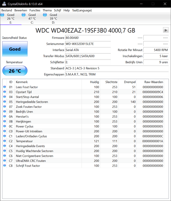

  • khahz
  • Registratie: Oktober 2016
  • Laatst online: 19-10 19:28
Ik kwam per toeval dit topic tegen. Nu heb ik een tweetal schijven die al behoorlijk oud zijn, maar wel nog intensief gebruikt worden. Als ik het goed begrijp lijkt de 2e wel nog in goede staat te zijn ondanks zijn draaiuren. De eerste geeft echter wel een warning. Moet ik mij zorgen maken?
Afbeeldingslocatie: https://tweakers.net/i/-rMem7H-9rx-H4mFaeLAX6dnaKk=/full-fit-in/4000x4000/filters:no_upscale():fill(white):strip_exif()/f/image/YtAY3nbnW50B0T1Jnb0JSQDs.png?f=user_large
Afbeeldingslocatie: https://tweakers.net/i/LJ2kt_yRkpVmjolAOrUdMyv1rec=/full-fit-in/4000x4000/filters:no_upscale():fill(white):strip_exif()/f/image/ApLuyAXfPPZTVIkgSjURdPbX.png?f=user_large

khahz schreef op donderdag 3 maart 2022 @ 08:15:
Als er belangrijke zaken op staan zeker! Maar dat wist je al, denk ik.
MacPro Core i5 750, Mac Mini, hier en daar een verdwaalde pc.....
  • rvk
  • Laatst online: 21:45
rvk
Hangt er vanaf waar je hem voor gaat gebruiken.
Bij waarschuwingen is het eerste wat je moet doen je backup-procedures onder de loep nemen. "Kan het kwaad als die schijf het begeeft?"
Ook die andere schijf moet je in de gaten houden als het een oude schijf is die je in gebruik gaat nemen. Ik had in december een falende WD schijf in mijn Windows machine. Ik had ook nog 2 oude Seagate 2TB liggen waarvan er één ook slecht was. De andere leek goed te zijn. Maar na 2 weken gebruik begon die dus ook fouten te krijgen.
Dus... in de gaten houden of die fouten niet erger worden. En dat kan heel snel gaan.

  • Danoob
  • Registratie: November 2019
  • Laatst online: 07-10 17:34
Heeft iemand goed raad voor mijn externe schijf? Hij had een paar weken vreemde kuren, freezes wanneer ik sommige bestanden wou lezen enz. Voorlopig opgelost met chkdsk /r maar SMART toont nog pending sectors
Afbeeldingslocatie: https://tweakers.net/i/cS40I-67s3KxG7pcS2Z40ZDFkZw=/x800/filters:strip_exif()/f/image/cfbhaOuoYQV1fF9O9QifoAyp.png?f=fotoalbum_large
Ik heb nog een maandje garantie op dat ding, maar vallen pending sectors daar wel onder? Als ik een nieuwe zou kunnen krijgen is dat top, maar als ze daar een full format doen en 'm terug sturen is het de moeite niet.

  • Renault
Renault
@Danoob
Ja, C6 valt daaronder. Ik zou die garantie nog snel benutten met deze hoge getallen.
Je zou de harddisk eens ongebruikt ("idle") kunnen laten staan om te kijken of C6 oploopt als C5 op die manier vanzelf afneemt.

Een apart topic openen leek mij to much, gelukkig kwam ik dit topic tegen.
Ik kwam er recent achter dat de WD 3TB Red die de afgelopen 4 jaar in mijn readynas heeft gezeten een firmware bug had waardoor hij al die tijd om de 8 seconde een load cycle heeft gedaan. Hij hangt nu met een firmware update als game schijf in mijn pc, want ik verwacht toch dat hij flink versleten is, maar alles werkt top.
Overal lees je negatieve verhalen over de WDC WD30EFRX maar ik vind het toch wel echt een robuust ding. Helemaal omdat ik er na 4 jaar 1.251.578 load cycles op heb staan.
In hoeverre is dit bijzonder voor een net niet pro disk in een huis tuin en keuken nas? Misschien heb ik wel een wereld record in handen ;)

  • peter-rm
  • Registratie: Juni 2015
  • Laatst online: 00:14
bij mij zijn de (4) WD40EFRX schijven in de NAS ca 2,5 jaar ingebruik (21000 power-on hours) met een load cycle count van 5721 tot 5803.
dan is 1.2 milj toch wel erg veel ( met 31 milj sec in een jaar is dat gemiddeld elke 100 sec)

Kijk even welk type SSDS je hebt: 2,5" of M2.
En als het M2 is, of het een SATA of NVME ("PCI") is.
Dat voorkomt opnieuw bestellen.
Volgens dit bericht: https://www.ebay.com/p/9022846637 zou het een M2 SATA kunnen zijn.
Meet ook even voor het bestellen de lengte (80 mm?) ervan, dan past de nieuwe meteen.
Passende typen vind je hier in de pricewatch.
