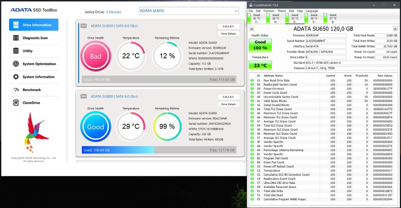

verwarring:
Drive zat als L2ARC cache in een Freenas servertje die op een gegeven moment foutmeldingen begon te geven: (met zo'n mooie rode alert-knop rechts boven)
Nov 23 22:50:44 FreeNas_II (ada1:ahcich1:0:0:0): WRITE_FPDMA_QUEUED. ACB: 61 00 88 99 c3 40 00 00 00 01 00 00
Nov 23 22:50:44 FreeNas_II (ada1:ahcich1:0:0:0): CAM status: Uncorrectable parity/CRC error
Nov 23 22:50:44 FreeNas_II (ada1:ahcich1:0:0:0): Retrying command
( ^ dit dus vele schermen vol )
De SSD aan een Windows bak gehangen en nu krijg ik tegengestelde waarden:
De tool van Adata roept 'BAD' en Diskinfo roept 'Good'.
Afbeeldingslocatie: https://tweakers.net/i/KXVcH-Gj26i-fSffKIQCqqPOsxo=/800x/filters:strip_icc():strip_exif()/f/image/kKRyzhocphYBSzyOcn3nxPnX.jpg?f=fotoalbum_large
Gevalletje 'pech en garantie claimen'? (slechts 3,1 TBW van de 80 die wordt opgegeven door Adata)
[ Voor 3% gewijzigd door LooneyTunes op 25-11-2022 16:00 ]

@LooneyTunes Ik zie dat de drive wel erg veel NAND hergeschreven heeft ten opzichte van de omvang van de netto data writes. Hele kleine stukjes data?
Dat geeft overmatige slijtage, en het gevolg zie je vermoedelijk bij de remaining liftetime die op 12% staat. Deze SSD lijkt ongeschikt voor het doel waarvoor je hem gebruikt. Geheugen is misschien beter bestand tegen kleine aanpassingen.
Wat betreft de SMART tools: ik denk dat het het beste is de interpretatie van de fabrikant te volgen. De fabrikant heeft als het goed is meer kennis over de interne werking dan de maker van CrystalDiskInfo. De drive heeft 70TB TBW. De garantie wijst intensief gebruik af.
Voor de fouten in de logs kun je een andere data kabel proberen of een andere SATA poort.
  • LooneyTunes
  • Laatst online: 11-10 21:51
mrmrmr schreef op vrijdag 25 november 2022 @ 19:30:
Hij draaide als cache drive, dus (als ik het goed heb) komt alle data van het netwerk éérst op die schijf en gaat later de ZFS-pool in. (en met 1 Gbit zou de de drive dat met 2 vingers in de neus moeten aankunnen)
Het grootste gebruik is wekelijks bij de backups (images van Macrium)
Verder gaat het om minimaal gebruik.
Dat zou de controller toch moeten regelen? Die houdt een wear-level tabelletje bij. Toch?
En helaas, het geheugen is al maximaal. Meer kan 't orgel niet aan.
Nieuwe disk er in werkt ook ;)
Voor 2 tientjes zo'n zelfde schijf er in gedonderd. Kleine SSD's zijn gelukkig goedkoop.
Het aardige is dat een kloon van deze freenas server (die veel intensiever gebruikt wordt) nog geen problemen vertoont. (en ach, ze draaiden hiervoor al dik 4 jaar zonder L2ARC cache. Mocht het 'eten' van SSD's een gewoonte worden gaan ze weer gewoon zonder cache verder)
Mogelijk dat dit gewoon een maandagochtend exemplaar is. (kan ook gebeuren)
De laatste DiskInfo maakt er helemaal een potje van:
12% en toch 'good' :)
Afbeeldingslocatie: https://tweakers.net/i/rRN9Q3h-AFLJnQQDEw-KL184Q9I=/x800/filters:strip_icc():strip_exif()/f/image/MT1UGAhHbTtffOddLLHGEzWu.jpg?f=fotoalbum_large
[ Voor 12% gewijzigd door LooneyTunes op 27-11-2022 11:56 ]

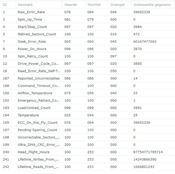

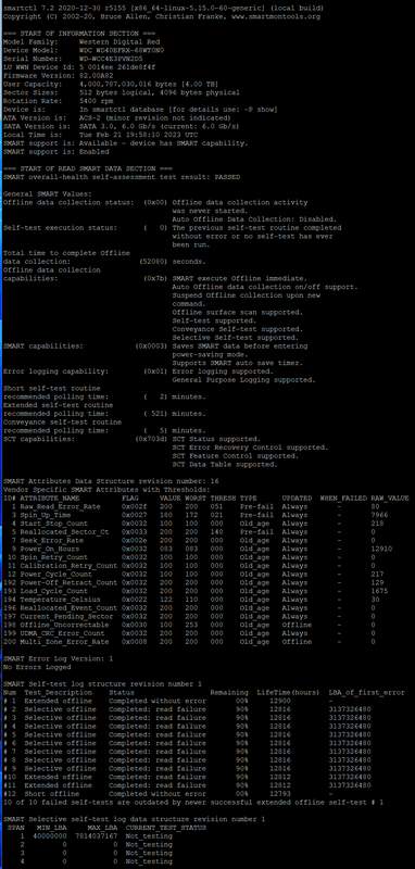

In april vorig jaar postte ik al een afbeelding van een schijf in m'n NAS. Dat is deze afbeelding:
Afbeeldingslocatie: https://tweakers.net/i/U7M1G-Hv1TmXdrhg20aK42PZYZM=/full-fit-in/4920x3264/filters:max_bytes(3145728):no_upscale():strip_icc():fill(white):strip_exif()/f/image/ogIAQdhkSeWy75GASnRXpRQJ.jpg?f=user_large
Toen werd ik al gewezen op bepaalde waardes waar ik op moest letten.
Nu een afbeelding van gisteren:
Afbeeldingslocatie: https://tweakers.net/i/ZGhT-5eTc-ja2kF6ZJe3OPfh-uM=/x800/filters:strip_icc():strip_exif()/f/image/t4qX7imZew0yHJjATzLikSvt.jpg?f=fotoalbum_large
Graag hoor ik of ik actie moet ondernemen in de zin van de schijf onder garantie om te ruilen.

Ferret schreef op zaterdag 7 januari 2023 @ 08:56:
Ik had dat persoonlijk al gedaan bij 472 reallocated sectors, dus een jaar geleden.
Joep
  • Ferret
  • Laatst online: 25-09 09:27
Ik zie nu ook dit in de Logboeken:
Afbeeldingslocatie: https://tweakers.net/i/jIRqeovWXNMB-Rl4NL2W3I9ELqM=/800x/filters:strip_icc():strip_exif()/f/image/T8qwSMbGcWtcIjQ8YImdS3IE.jpg?f=fotoalbum_large
Ziet er niet goed uit. Ik ga hem omruilen...
  • Ferret
Nog even een vraag; ik wil de disk leeg maken en ik zie dat je dat kunt doen in DSM. Ga naar Opslagbeheer, kies de schijf en selecteer Secure Erase. Maar doe ik dat voor of na het deactiveren van de schijf?

Ik had zelf eigenlijk ook de vraag of iemand eens naar mijn CrystalDisk readouts wil kijken. Gaat om 2 8TB WD schijven waarvan ik er een heb geshucked (ik weet, geen garantie, niet voor betaald ook) en in mn PC heeft gezeten en bijna 24/7 aan, dat is ook wel te zien; 4 jaar aan gestaan. Die andere heb ik enkel periodiek gebruikt om een backup te maken van de eerste, die heeft beduidend minder uren gedraaid natuurlijk. Nu heb ik recent een leuke NAS op de kop getikt en wil ik deze schijven daar in blijven gebruiken tot hun oude-dag is bereikt (een soort van Old MacDonald's Farm voor schijven haha). Maar dan is het wel fijn tussentijds te weten of er iets nu al op duidt dat een van de schijf op het randje van omvallen staat. Bij deze:
Afbeeldingslocatie: https://i.imgur.com/pSeZmxSl.png
Afbeeldingslocatie: https://i.imgur.com/IjK4zorl.png
Alvast bedankt voor wie dan ook een blik op kan en wil werpen _/-\o_

Dit zijn 3 "interessante" onderdelen van SMART:
5 Reallocated_Sector_Ct 0x0033 100 100 010 Pre-fail Always - 48
187 Reported_Uncorrect 0x0032 082 082 000 Old_age Always - 18
197 Current_Pending_Sector 0x0012 100 100 000 Old_age Always - 0
Achteraan staat de huidige waarde. Bij deze datapunten is de grens van de fabrikant niet bereikt. Het is niet goed natuurlijk dat er fouten zijn, maar dat gebeurt wel vaker met mechanische hard disks.
Kijk eens in de Linux systeem logs of je daar ata fouten ziet.
Kijk of de waarden in SMART 5,187 en 197 oplopen als je nog een test draait. Ik zou wat andere diskcontroletools proberen om te zien of die wel verder gaan.
Seagate gebruikt bij herstel onderdelen die ze beschikbaar hebben. Dat kunnen onderdelen zijn van andere ingestuurde disks (gebruikt dus) of nieuw. Het kan een verbetering zijn, maar er is ook een kans op verslechtering.
@bokkow
Ik zie geen problemen met die SMART waarden.
  • jurk738
Laatst heb ik 2 WD Red HDDs overgenomen van een medetweaker voor mijn Synology NAS. Eén ervan lijkt helaas niet ok, maar ik kan het probleem niet helemaal pinpointen.
Ik heb de Synology een korte SMART test laten doen. Die slaagt.
Ik heb de Synology ook een uitgebreide SMART test laten doen. Maar die blijft helaas steken op 90%. Ik vond hierover dit KB artikel, maar dat gaf me niet 1-2-3 een oplossing.
Vervolgens heb ik contact gezocht met Synology Support en daarbij de logfile opgestuurd. Synology Support heeft in de logfile gezien dat er een schrijffout (failed command: WRITE FPDMA QUEUED) was opgetreden, en adviseerde om een uitgebreide test te doen met de WD Dashboard tool.
Ik heb speciaal hiervoor een (Windows 10) PC geregeld waar de HDD in past. Een korte SMART test slaagt. Maar een uitgebreide SMART test faalt, met foutcode 7 zonder verdere info. Ik kan over deze foutcode helaas geen duidelijke info vinden.
Kan iemand vertellen wat ik kan doen om te achterhalen wat het probleem is?
Edit: Hierbij ook de info die CrystalDiskInfo geeft.
Afbeeldingslocatie: https://tweakers.net/i/mKUkuNYf9qewJusUdAIq5HvP8dY=/full-fit-in/4000x4000/filters:no_upscale():fill(white):strip_exif()/f/image/uCaamf6yWXGGmlGLkFYQgkgb.png?f=user_large
[ Voor 9% gewijzigd door jurk738 op 22-01-2023 20:19 ]
  • biomass
  • Laatst online: 15:19
@jurk738 392 uur is niet bijster lang. Waar heeft je mede-tweaker die schijf gekocht? Want als ik het serienummer invul op https://support-en.wd.com/app/warrantystatusweb wordt er niets gevonden in Belgie of Nederland? Als jij de spares van die medetweaker hebt gekocht na het verlopen van de garantie periode heb je vette pech..
  • mrmrmr
mrmrmr
𓅓 𓂋 𓅓 𓂋 𓅓 𓂋
@jurk738
Error code 7 is een indicatie van terugsturen volgens WD.
https://support-en.wd.com...ilweb/a_id/31759#subject4
Drive Failed Test Results: The drive has failed the Short or Extended test and should not be used for data storage. Please refer to the "Warranty Replacement and Data Recovery" section of this article for options.
Behalve de C8 Write Error Rate zie ik niets bijzonders in de SMART waarden.
Je kan proberen een goede voedingskabel en een goede datakabel te gebruiken, die beide ook stevig moeten zijn aangesloten.
Ik test drives meestal voor gebruik met h2testw. Die schrijft de disk vol met data en leest het daarna terug. Zo'n test duurt lang. Na het testen kun je zien of er wijzigingen zijn geweest in de SMART waarden. De Windows' Event Viewer kun je controleren op disk gerelateerde foutmeldingen.
Het voordeel van h2testw is dat de test het data oppervlak bijna helemaal test en dat er niet zo snel wordt gestopt als er een probleem optreedt.
  • jurk738
@mrmrmr Bedankt. Kabels zijn volgens mij goed; test van een andere HDD slaagt gewoon. Zal ook eens kijken naar h2testw.
@biomass Gelukkig heb ik de HDD gekocht van een betrouwbare tweaker. 8) Dus dat komt wel goed.

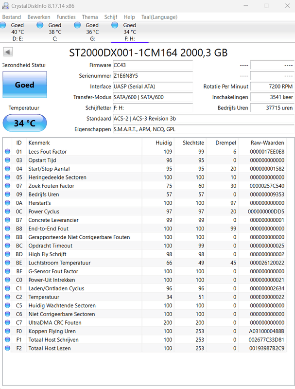

Ongeveer 1x per jaar probeer ik de gezondheid van mijn (backup) schijven te checken, om te kijken of ik (binnenkort) iets moet vervangen. Het is weer zo ver :) Bij deze dus de vraag of er iets alarmerends is te zien over de volgende 3 schijven:
Afbeeldingslocatie: https://tweakers.net/i/lP0KQg_U98Poblr6q-OwvO_epn0=/full-fit-in/4000x4000/filters:no_upscale():fill(white):strip_exif()/f/image/oj5PpvgqzsHPhBQ7SoTAGCQY.png?f=user_large
Afbeeldingslocatie: https://tweakers.net/i/KLhdDXmr92YI7dqG-w60VcqbPfo=/full-fit-in/4000x4000/filters:no_upscale():fill(white):strip_exif()/f/image/e8w9pJLEYAv39uWnCILvEb4z.png?f=user_large
Afbeeldingslocatie: https://tweakers.net/i/-YTkd6d-vA7iuJRZ4yv6_yQ5C-Y=/full-fit-in/4000x4000/filters:no_upscale():fill(white):strip_exif()/f/image/mH8MffwNf7jvt2Uw3B6BqeEH.png?f=user_large
[ Voor 18% gewijzigd door LankHoar op 05-02-2023 14:06 ]
  • LankHoar
  • Laatst online: 16:12
LankHoar
Langharig tuig
LankHoar schreef op zondag 29 januari 2023 @ 16:13:
Iemand? O-)
  • EricJH
  • Laatst online: 11-10 04:05
Ik zie niets vreemds.
  • Funga
  • Registratie: December 2022
  • Laatst online: 25-03-2023
Ziet er prima uit, wat veel unexpected power loss, dus je hebt best wat keren het systeem niet netjes afgesloten of de powerknop ingehouden tijdens bios-fase. Zolang alles werkt en de data intact is, is er geen probleem. Aangezien je op een Windows platform zit is corruptie een normaal verschijnsel, maar dat hoeft praktisch geen groot probleem te zijn in de praktijk.
  • mrmrmr
mrmrmr
𓅓 𓂋 𓅓 𓂋 𓅓 𓂋
@LankHoar
https://www.crucial.com/s...q-ssd/ssds-and-smart-data
B4 (180) is het interessantste, dat zou het aantal ongebruikte NAND blocks aangeven, hier 39. C4 (196) is het aantal reallocation events, staat op 1. C (12) Retired NAND Blocks is ook 1. CA (202) is "Percent Lifetime Used", 9%. Dus nog 91% over.
D2 (210) RAIN is de RAID equivalent voor SSD's voor redundantie. Er zijn 12 RAIN recovery incidenten geweest.
Voor het aantal gebruiksuren is dit niet zo goed, maar er is vooralsnog geen ernstig probleem zichtbaar.
De unexpected power loss kan beter zoals @Funga aanhaalt wat lager worden door de computer netjes af te sluiten, d.w.z. geen stekker eruit trekken. Dat is voor een SSD zonder buffer niet goed.
  • chim0
  • Laatst online: 11-10 07:56
@LankHoar Download eens de laatste versie van CrystalDiskInfo want jouw versie is verouderd en laat niet alles goed zien. Al die "Vendor Specific" regels hebben een naam met de laatste versie en dan heb je een beter beeld. Zie hieronder mijn MX500 (ik heb de 500GB variant).
download: CrystalDiskInfo 8.17.14
Afbeeldingslocatie: https://tweakers.net/i/9LwPtVq4rfNSGwm2xQjlJNNPTM4=/full-fit-in/4920x3264/filters:max_bytes(3145728):no_upscale():strip_icc():fill(white):strip_exif()/f/image/HqK0HXcMtwCkR97cvDKvE2OL.jpg?f=user_large
  • LankHoar
LankHoar
Langharig tuig
@Funga / @mrmrmr bijzonder van die unexpected power loss. Het gebeurd niet vaak dat ik de knop gebruik om de PC uit te zetten (enkel bij vastlopen bijvoorbeeld, dat is echt niet vaak), en wellicht dat ik een handvol keren te snel het stekkerblok uit heb gezet voordat mijn PC daadwerkelijk uit was. Dus vraag me af waar dit weg komt. Ik denk aan het volgende: wanneer mijn PC opstart heb ik bitlocker op de C drive aanstaan. Wanneer ik niet snel genoeg mijn password invoer (~30 seconden), dan sluit hij automatisch weer af. En dat gaat dan in 1 klap (hij is gewoon ineens uit zeg maar). Zou dit er mee te maken kunnen hebben? Ik weet ook niet of dat normaal is, het heet altijd al zo gewerkt op deze PC.
91% lifetime over is best goed imo, gezien ik de SSD zo'n 2 jaar heb zou dat betekenen dat deze langer mee gaat dan ik de PC zelf denk te gebruiken :)
@chim0 ik had versie .13 en heb nu versie .14 gedowload van de website. Nieuwe screenshots zitten in mijn oorspronkelijke post :)
  • mrmrmr
mrmrmr
𓅓 𓂋 𓅓 𓂋 𓅓 𓂋
Hiermee zet je shutdown bij booten uit.
bcdedit /set {bootmgr} bootshutdowndisabled 1
Bron
Ik weet niet of dat het probleem oplost.
  • Funga
Een SSD moet een STANDBY IMMEDIATE commando ontvangen voordat het stroom verliest. Tenzij het eigen capacitors heeft op het PCB - vaak de zakelijke modellen - die zeer kortstondig tegen stroomverlies kunnen beschermen, door in elk geval de huidige schrijfbewerking te voltooien. Indien de stroom wordt onderbroken tijdens het schrijven, kan er significante schade optreden zowel fysiek als een inconsistency met de translatielaag die FTL wordt genoemd. Die wordt bijgehouden door de controller firmware en kan op de achtergrond taken verrichten zoals garbarge control. Dit betekent dat ook wanneer je in het BIOS zit, er een schrijfbewerking als 'achtergrond I/O' plaatsvindt op dat moment. Dit kan bij een consumenten SSD dus een gevaar opleveren voor fysieke beschadiging of corruptie/verlies van je data.
De kans hierop is echter klein en het kan honderden keren goed gaan en één keer heb je wat verdwenen files of directories bij een filesystem check. Dat is ongeveer hoe het werkt. Of een dode SSD als de firmware in de strik raakt bij een inconsistente FTL.Dat wil zeggen dat de index of metadata niet meer overeenkomst met de data, omdat ze van tijd verschillen. Normaliter zijn er mechanismes die hiertegen beschermen. Maar vaak werkt een SSD goed bij normaal gebruik en zijn het de corner cases die firmware bugs opleveren. Dit is zo'n geval: unclean shutdowns leiden tot obscure firmware bugs die alleen jij hebt op 30 miljoen gebruikers. Leuk!
Dus: backuppen van je SSD kan prima, zorg dat je dat regelt. Geautomatiseerd en liefst met snapshots zodat je een 'timemachine' achtige ervaring hebt.
@LankHoar Je MX500 lijkt één erase block beschadigd te hebben (vaak rond de 1MB dus no big deal maar wel mogelijk corruptie) - je hebt 9% van je endurance opgebrand dus nog 91% over. De SSD wordt beneden 50% wel iets minder betrouwbaar, maar bij 0% is de betrouwbaarheid nog 'acceptabel'. Daaronder blijft de SSD werken maar is corruptie/stabiliteit lager dan de fabrieksspecificatie en geldt het officieel als failed/replace.

SMART Selective self-test log data structure revision number 1
 SPAN  MIN_LBA  MAX_LBA  CURRENT_TEST_STATUS
    1        0        0  Not_testing
    2        0        0  Not_testing
    3        0        0  Not_testing
    4        0        0  Not_testing
    5        0        0  Not_testing
Selective self-test flags (0x0):
  After scanning selected spans, do NOT read-scan remainder of disk.
If Selective self-test is pending on power-up, resume after 0 minute delay.

  • DVX73
  • Laatst online: 16:38
mrmrmr schreef op maandag 20 februari 2023 @ 13:53:
@DVX73 Aan zulke tests die niets zinnigs terugrapporteren heb je niet veel inderdaad.
Kun je Linux of BSD opdrachten uitvoeren vanaf de command line (onder root)? Probeer dan eens de smartctl tool en een complete hard disk test met F3.
Heb de disk vervangen ondertussen, maar was toch even nieuwsgierig:
24
25
26
27
28

smartctl 7.3 2022-02-28 r5338 [x86_64-linux-5.15.102-1-MANJARO] (local build)
Copyright (C) 2002-22, Bruce Allen, Christian Franke, www.smartmontools.org
=== START OF INFORMATION SECTION ===
Model Family:     Western Digital Red
Device Model:     WDC WD60EFRX-68L0BN1
Serial Number:    WD-WX11D168PEAY
LU WWN Device Id: 5 0014ee 262ef6c80
Firmware Version: 82.00A82
User Capacity:    6.001.175.126.016 bytes [6,00 TB]
Sector Sizes:     512 bytes logical, 4096 bytes physical
Rotation Rate:    5700 rpm
Device is:        In smartctl database 7.3/5319
ATA Version is:   ACS-2, ACS-3 T13/2161-D revision 3b
SATA Version is:  SATA 3.1, 6.0 Gb/s (current: 1.5 Gb/s)
Local Time is:    Thu Mar 23 15:29:47 2023 CET
SMART support is: Available - device has SMART capability.
SMART support is: Enabled
=== START OF READ SMART DATA SECTION ===
SMART overall-health self-assessment test result: PASSED
General SMART Values:
Offline data collection status:  (0x00) Offline data collection activity
                                        was never started.
                                        Auto Offline Data Collection: Disabled.
Self-test execution status:      ( 249) Self-test routine in progress...
                                        90% of test remaining.
Total time to complete Offline
data collection:                ( 7604) seconds.
capabilities:                    (0x7b) SMART execute Offline immediate.
                                        Auto Offline data collection on/off support.
                                        Suspend Offline collection upon new
                                        command.
                                        Offline surface scan supported.
                                        Self-test supported.
                                        Conveyance Self-test supported.
                                        Selective Self-test supported.
SMART capabilities:            (0x0003) Saves SMART data before entering
                                        power-saving mode.
                                        Supports SMART auto save timer.
Error logging capability:        (0x01) Error logging supported.
                                        General Purpose Logging supported.
Short self-test routine
recommended polling time:        (   2) minutes.
Extended self-test routine
recommended polling time:        ( 729) minutes.
Conveyance self-test routine
recommended polling time:        (   5) minutes.
SCT capabilities:              (0x303d) SCT Status supported.
                                        SCT Error Recovery Control supported.
                                        SCT Feature Control supported.
                                        SCT Data Table supported.
SMART Attributes Data Structure revision number: 16
Vendor Specific SMART Attributes with Thresholds:
ID# ATTRIBUTE_NAME          FLAG     VALUE WORST THRESH TYPE      UPDATED  WHEN_FAILED RAW_VALUE
  1 Raw_Read_Error_Rate     0x002f   200   200   051    Pre-fail  Always       -       81
  3 Spin_Up_Time            0x0027   244   197   021    Pre-fail  Always       -       6791
  4 Start_Stop_Count        0x0032   097   097   000    Old_age   Always       -       3192
  5 Reallocated_Sector_Ct   0x0033   200   200   140    Pre-fail  Always       -       0
  7 Seek_Error_Rate         0x002e   200   200   000    Old_age   Always       -       0
  9 Power_On_Hours          0x0032   061   061   000    Old_age   Always       -       28843
 10 Spin_Retry_Count        0x0032   100   100   000    Old_age   Always       -       0
 11 Calibration_Retry_Count 0x0032   100   100   000    Old_age   Always       -       0
 12 Power_Cycle_Count       0x0032   099   099   000    Old_age   Always       -       1259
192 Power-Off_Retract_Count 0x0032   200   200   000    Old_age   Always       -       61
193 Load_Cycle_Count        0x0032   197   197   000    Old_age   Always       -       10043
194 Temperature_Celsius     0x0022   120   104   000    Old_age   Always       -       32
196 Reallocated_Event_Count 0x0032   200   200   000    Old_age   Always       -       0
197 Current_Pending_Sector  0x0032   200   200   000    Old_age   Always       -       0
198 Offline_Uncorrectable   0x0030   100   253   000    Old_age   Offline      -       0
199 UDMA_CRC_Error_Count    0x0032   200   200   000    Old_age   Always       -       0
200 Multi_Zone_Error_Rate   0x0008   200   200   000    Old_age   Offline      -       0
SMART Error Log Version: 1
No Errors Logged
SMART Self-test log structure revision number 1
Num  Test_Description    Status                  Remaining  LifeTime(hours)  LBA_of_first_error
# 1  Short offline       Completed: read failure       70%     28843         3131089377
# 2  Short offline       Completed: read failure       70%     28817         3131089377
# 3  Extended offline    Completed: read failure       10%     28744         3131089377
# 4  Short offline       Completed: read failure       60%     28672         3131089377
# 5  Short offline       Completed: read failure       70%     28302         3131089377
# 6  Short offline       Completed without error       00%     27559         -
# 7  Short offline       Completed without error       00%     26815         -
# 8  Short offline       Completed without error       00%     26096         -
# 9  Short offline       Completed without error       00%     25352         -
#10  Short offline       Completed without error       00%     24652         -
#11  Short offline       Completed without error       00%     24046         -
#12  Short offline       Completed without error       00%     23303         -
#13  Short offline       Completed without error       00%     22588         -
#14  Short offline       Completed without error       00%     21845         -
#15  Short offline       Completed without error       00%     21125         -
#16  Short offline       Completed without error       00%     20383         -
#17  Short offline       Completed without error       00%     19712         -
#18  Short offline       Completed without error       00%     18998         -
#19  Short offline       Completed without error       00%     18255         -
#20  Short offline       Completed without error       00%     17536         -
#21  Short offline       Completed without error       00%     16791         -
    1        0        0  Not_testing
    2        0        0  Not_testing
    3        0        0  Not_testing
    4        0        0  Not_testing
    5        0        0  Not_testing
In de SMART data zie ik niets raars, maar in de self-tests wel.
  • Funga
Dus je hebt in het verleden een pending sector gehad. Die is verdwenen na het te overschrijven. Omdat de sector niet is vervangen door een reservesector is het dus het bekende verhaal van een onleesbare sector door te weinig errorcorrectie; het bekende BER (Bit-Error-Rate) verhaal.
Dit geldt voor alle schijven van hoge dichtheid. Het is ook geen defect, het valt binnen de fabrieksspecificatie.
Vervangen is onnodig en onwenselijk. Iedere schijf gaat dit (statistisch gezien gemiddeld) meemaken gedurende zijn levensduur.
Pending sectoren kunnen vaak opduiken als je scans draait of tests doet, zoals inderdaad zo'n SMART self-test zoals jij hebt gedaan. Daarbij worden ook sectoren gelezen die niet in gebruik zijn en lange tijd niet zijn beschreven of misschien wel nooit (sinds die uit de fabriek is gekomen). Dan is het zeer logisch dat er een paar na lange tijd onleesbaar worden omdat de electromagnetische lading afneemt en daarme de Signal-to-Noise ratio. De errorcorrectie kan dit op een moment niet meer corrigeren en dus wordt het een onleesbare sector. Maar zonder dat er schade is aan de hardeschijf dus. Dit is volkomen normaal en wordt ook opgegeven door de specificaties van de fabrikant.
Als je het mij vraagt totale onzin deze schijf te vervangen. Je zou veel beter een test op filesystem niveau kunnen doen. Dit test alleen sectoren die daadwerkelijk beschreven en dus in gebruik zijn. De sectoren die niet in gebruik zijn worden overgeslagen. Zouden zich daar onleesbare sectoren voordoen, dan verdwijnen die direct zodra ze beschreven worden. Dat is ook gebeurd in jouw geval, want Current Pending Sector is 0, Reallocated Sector Count is 0 en toch heb je in het verleden een pending sector gehad. Dus die sector is ooit overschreven en daarmee verdwenen. Omdat de sector niet is omgewisseld is er geen fysieke schade dus de hardeschijf was prima in orde. Zonde om te vervangen IMO...
  • Maasluip
  • Laatst online: 15:14
Maasluip
Kabbelend watertje
Funga schreef op donderdag 23 maart 2023 @ 22:13:
Dus je moet schijven ook gebruiken. Lege schijven gaan stuk?
Interessant om te weten.
Doen HDDs ook aan wear-levelling?
Signatures zijn voor boomers.
  • Funga
Maasluip schreef op vrijdag 24 maart 2023 @ 08:12:
Nee niet stuk, maar wel tijdelijk onleesbaar.
Dit is hoe het werkt:
  • Je hardeschijf komt uit de fabriek waar deze een standaardtest ondergaat; alle sectoren zijn dan al beschreven en je krijgt een hardeschijf met alle sectoren als nullen beschreven. De schijf is dan 'leeg'.
  • Je gaat de schijf in gebruik nemen, dus je gaat schrijven naar de schijf. Eerst een partitietabel (MBR/GPT) dan een filesystem (NTFS) en daarna ook data (Windows, Games, Documenten, etc).
  • Na een jaar of wat doe je een SMART test of een low-level test utility die alle sectoren scant. Niet alleen de sectoren die je hebt beschreven.
  • Tijdens die test wordt een sector gelezen die je nog nooit hebt beschreven, want je schijf is maar 75% vol geweest en je hebt nog niet zoveel gedaan dat alle sectoren ooit zijn beschreven door jou.
  • Doordat je een sector leest die nog nooit sinds de fabriek beschreven is, is door de tijd de electromagnetische lading afgenomen. Hierdoor is het moeilijker om het analoge signaal om te zetten in een digitaal signaal, dus enen en nullen. Daar zitten foutjes in, wat overigens continu gebeurt met moderne schijven die hebben echt errorcorrectie nodig anders wordt het gatenkaas en heb je overal onleesbare sectoren. Elke sector heeft naast de 'data' ook een gedeelte voor de errorcorrectie. Vroeger met 512-byte sectoren was dat 50 bytes en nu met 4096 (4K) sectoren is dat 100 bytes. Die errorcorrectie kan bitfoutjes corrigeren en er een foutloos digitaal signaal van maken. Overal gebeurt dit, in je CPU met PCI express etc.
  • Sectoren met een lage Signal-to-Noise ratio zullen meer bitfouten produceren. Als het er genoeg zijn, kan de errorcorrectie deze niet meer corrigeren. Als er geen foutloze data van gemaakt kan worden, dan ziet de hardeschijf die sector als onleesbaar. De hardeschijf zal een tijdje blijven proberen maar rapporteert uiteindelijk een I/O error terug: sector onleesbaar sorry vriend!

Afbeeldingslocatie: https://tweakers.net/i/sLRRoi87Q1Of8It9GsgHdNhq4uU=/x800/filters:strip_exif()/f/image/lpWY2i0XGoTWFttZF0IAptvr.png?f=fotoalbum_large
  • marianne1981
  • Laatst online: 02-04-2024
Hallo,
Mijn harde schijf is niet meer benaderbaar.
Is omgezet van NTFS naar RAW.
Nu lees ik hier dat ik eerst de harde schijf moet checken. Ziet dit er goed uit of niet?
Dan kan ik daarna kijken of en hoe ik mijn bestanden kan veilig stellen.
En ja dom, maar heb niet van alles een back up...
  • Stanton
  • Registratie: Mei 2017
marianne1981 schreef op donderdag 30 maart 2023 @ 11:49:
Hallo,

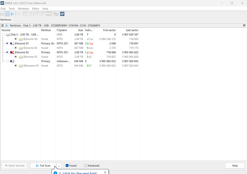

Afbeeldingslocatie: https://tweakers.net/i/HjmuxA5JPq0SXmIr15ZGmyAnv_Q=/800x/filters:strip_exif()/f/image/g08tupY7ulYK20eOe7TxQSBM.png?f=fotoalbum_large
Dankjewel!
Wel belangrijk, maar niet zo belangrijk dat ik er honderden euro's aan uit ga geven.
Dit is wat je bedoeld met die DMDE tool?

Ik heb twee Synology NASsen, een oude DS215j en een hele oude DS211. Beide NASsen bevatten 2 schijven, beide in RAID1. De DS211 wordt gebruikt als bron voor series en films, dus dataverlies kan niet zoveel kwaad en er wordt dan ook niet gebackupt (RAID1 stamt nog uit de tijd dat ik de DS215j niet had en ik heb nooit de ruimtebehoefte gehad om dat om te zetten). De DS215j bevat backups van pc en laptops en wordt zelf ook regelmatig weer gebackupt.
Hieronder screenshots van 1 schijf uit iedere NAS (de tweede schijf is in beide gevallen vergelijkbaar). Wat zijn dingen om in de gaten te houden en wat is jullie advies?
DS211, schijf is een Samsung HD204UI
Afbeeldingslocatie: https://tweakers.net/i/6bqqViicIiSN3W6gX71OBqVY4XM=/x800/filters:strip_icc():strip_exif()/f/image/7e6X0FGFTyP0cQqH3mfaxR8N.jpg?f=fotoalbum_large
DS215j, schijf is een WDC WD40EFRX-68WT0N0
Afbeeldingslocatie: https://tweakers.net/i/AEBn3-F8VHwYwB3j0N5qugoR0uE=/full-fit-in/4920x3264/filters:max_bytes(3145728):no_upscale():strip_icc():fill(white):strip_exif()/f/image/5RYx2kTHR41VjozbdU1Hd2p2.jpg?f=user_large

@JME De Samsung zou ik vervangen, hoewel die pas 2 jaar heeft aangestaan, is de disk ondertussen >10 jaar oud. De SMART waarden zijn geen probleem.
De G-sense error rate onstaat als de schijf bijvoorbeeld ergens tegen aan gestoten is. Als de koppen de disk raken kan dat beschadigingen opleveren van zowel de koppen als het oppervlak.
Met de WD is niets aan de hand. Die kan nog wel een paar jaar door.
In de gaten houden: o.a. 197, 198, 5, ECC/CRC errors.

Als eerst stap voor verder onderzoek zou je een screenshot kunnen invoegen van de partitions TAB van het tooltje DMDE (YouTube: DMDE partitions tab - reddit r/datarecovery). Ik vermoed dat je hiervoor het best een nieuwe topic opent.

Goed of slecht? Zou het lang duren voordat deze schijf het zou kunnen begeven?
Leesfouten bij surface test in Minitool, na een wipe van de HDD niks meer van te zien, maar in Crystaldiskinfo zie ik dit:
Afbeeldingslocatie: https://tweakers.net/i/atAcykyAF5bdV79EHcwS3DWlDDU=/full-fit-in/4000x4000/filters:no_upscale():fill(white):strip_exif()/f/image/dUFCbEkKMejbZyKIOrSJQnVo.png?f=user_large

@mrmrmr heb je misschien ook een idee waarom ik regelmatig meldingen krijg?
