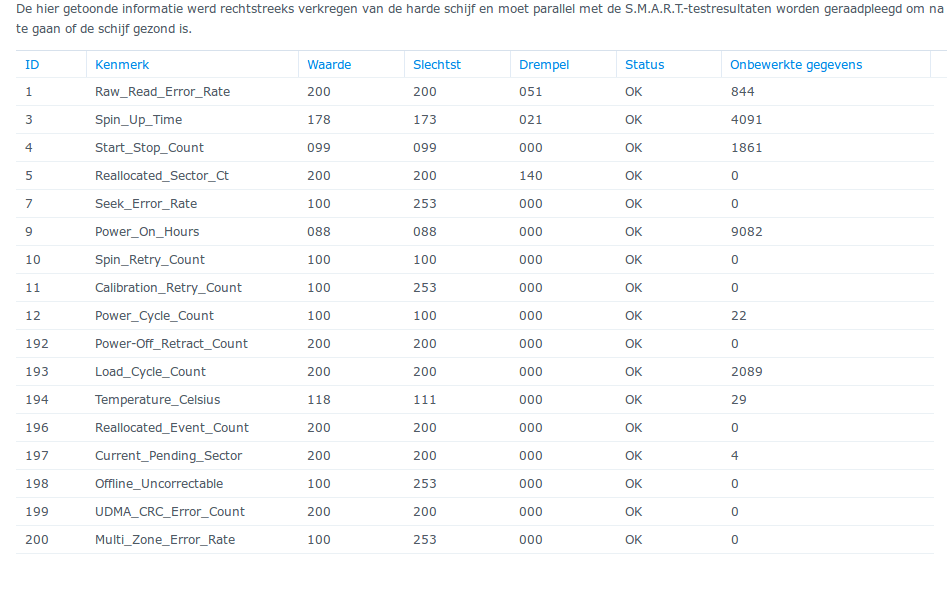

Heb een vraag over de HD welke in mijn NAS zit. De NAS firmware (Synology) zegt dat de disk onbetrouwbaar is. Ondertussen kan ik wel lezen en schrijven naar de schijf:
Afbeeldingslocatie: https://imgur.com/FdocPC5
Iemand een idee?
MaVeNwg schreef op donderdag 5 oktober 2017 @ 12:56:
Iemand een idee?
Die is idd op, op dit moment 14 beschadigde actieve sectoren en al 580 beschadigde sectoren vervangen.
  • MaVeNwg
  • Laatst online: 01-10 14:14
Thanks voor de snelle reply, dan weet ik wat me te doen staat (data is al ge-backupped) :)
Verwijderd schreef op donderdag 5 oktober 2017 @ 12:59:
Maareh, hoeveel moet er dan wel niet kapot gaat voordat de SMART status van 'Normaal' afgaat?
Begrijp het verschil van 'Normaal' in de SMART status en 'onbetrouwbaar' wat de NAS vindt dan niet helemaal :?
Jouw gebruikte programma geeft de status normaal, andere programma's zullen dat niet zeggen.
  • Renault
  • Laatst online: 23:27
MaVeNwg schreef op donderdag 5 oktober 2017 @ 13:08:
Zomaar wat invalshoeken daarvoor:
- iemand die geen geld heeft zegt: hij doet het toch nu? Wat zeur je nou met je "onbetrouwbaar"?
- een NAS gaat over beschikbaarheid: dan zet je er geen harddisk in waarvan al vele sectoren onbruikaar zijn geworden en wel/niet geslaagd zijn vervangen.
- in real life zit alles tussen die twee uitersten in. Een programma kan niet zien welke normen de lezer stelt, noch is de beoordeling van de SMART-waarden een absolute wetenschap.
Vandaar dat de programma's er gewoon een redelijke slag naar slaan.

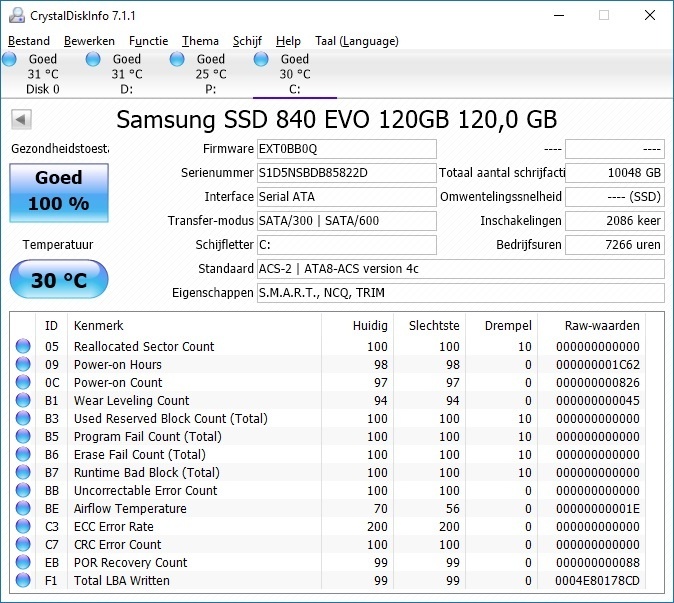

Kwam vandaag thuis van werk, PC stond nog aan maar mijn 512GB MX100 SSD van Crucial kon niet meer gevonden worden. Ik gebruik deze SSD voornamelijk voor games (steam library, etc.).
Schijf stond ook niet bij Disk Management, dus PC uitgezet, stekkertjes los en opnieuw ingeplugd. Nog steeds wordt ie niet gezien. Dus PC weer uit, SSD eruit en nu via een hotswap SATA dock in mijn case aangesloten. SSD doet het gewoon, alle data staat erop.
SMART gegevens bekeken, kon niet echt iets vinden. Wat tests gedraaid met CDM en GSmartControl, niks raars gevonden. Toch zit het me niet helemaal lekker, dus zien jullie iets in de SMART readout waar ik me zorgen om zou moeten maken?
Alvast bedankt!

  • rdejongjr
  • Laatst online: 21:58
rdejongjr
Gnome
Update de firmware even naar mu02 die verbetering geeft bij powerstates (plotseling niet gezien worden maar na een power-cycle wel weer)
  • audioslaaf
  • Laatst online: 22-09 14:52
Thanks voor de tip, zal het zeker proberen, hoewel de Storage Executive software momenteel niet wil werken... Blijf een error message krijgen wanneer ik de software wil starten.
Zijn er nog andere opmerkelijke dingen in de SMART overview te vinden?

audioslaaf schreef op donderdag 12 oktober 2017 @ 21:56:
Alvast bedankt!
Ik heb precies hetzelfde, gebruik hem ook voor steam (games). Na een volledige powerreset word deze vaak weer gezien. Ik heb dacht ik wel de laaste FW. Heb het heel af en toe dat de SSD weg is.
AMD Ryzen 7 5900x | Custom WC | ASUS ROG Strix X570-E Gaming | 32GB Corsair DDR4-3600MHz | Samsung 970 nvme 1TB | Samsung 860 EVO 2TB | AMD RX 6900XT 16GB | 1x Asus RoG XG27AQDMG | 1x LG UltraGear 27GL850

audioslaaf schreef op donderdag 12 oktober 2017 @ 23:40:
Dan heb je een kip en ei probleem:
- waarschijnlijk moet de SSD in je PC zitten en niet via USB, anderes ziet de Storage Executive Software hem niet
- maar je kunt niet opstarten vanaf SSD.
Kan je niet de SSD intern aansluiten en tijdelijk opstarten vanaf iets anders, waarna je de Storage Executive Software de SSD-firmware laat updaten?
Of desnoods in een PC van een vriend?

Renault schreef op vrijdag 13 oktober 2017 @ 13:43:
Misschien was ik dit vergeten te zeggen, maar de SSD doet het gewoon weer en zit ook intern aangesloten, dus dat is niet het probleem. De Storage Executive software is geinstalleerd, maar iedere keer als ik de software start krijg ik een error message in de trend van "Oooops, something went wrong and we experienced a fatal error. Please submit your logs to us so we can look into it."
Ik kan dan de logs inzenden, wat ik al gedaan heb, en er is een knop: Return to homepage. Gebeurt niets als ik erop klik en verder zijn er geen opties en laat het programma niets zien...
Dus dat is nog wel even een issue waar ik zo even geen oplossing voor weet.
Edit, bij deze de foutmelding die ik nog steeds krijg...
Afbeeldingslocatie: https://sj.uploads.im/t/5ZlCY.png
[ Voor 6% gewijzigd door audioslaaf op 13-10-2017 18:13 ]
  • Renault
En je gebruikt exact de versie die bij jouw serie SSD hoort? Ook met de juiste keuze 64/32 bits?
  • audioslaaf
Ik heb gewoon de nieuwste versie van de website gedownload, is dat niet goed dan?

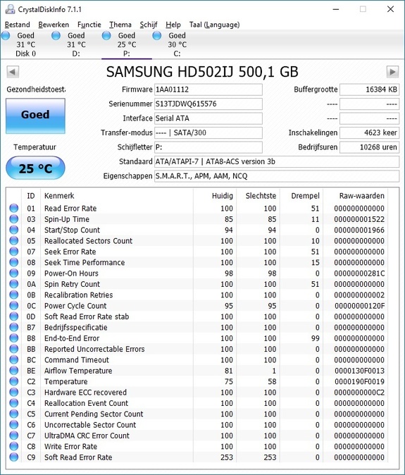

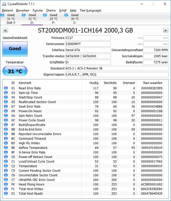

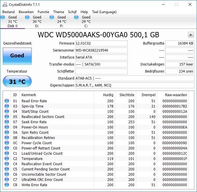

Dag medetweakers,
Sinds kort, als mijn PC geen power meer heeft (Unplugged) en ik boot hierna, start ie op in de verkeerde schijf. Hij start op van de eerste 500GB HDD waar nog een oude (corrupte) windows 7 op staat ipv de 120GB SSD waar win10 op staat. Heb al ettelijke malen de boot-order hersteld in de BIOS maar vanals ie alle power verliest reset dat. Vraag me af of er potentieel iets mis is met de schijf of ik gewoon mijn CMOS batterij moet vervangen ofzo. En heb sporadisch een Blue screen (1 keer per maand) die ik niet kan pinpointen (windows event viewer is karig met informatie).
Hieronder een overzicht van de 4 schijven in mijn systeem :
Afbeeldingslocatie: https://tweakers.net/ext/f/RgNxrzwCMkCmWgQIzePMJ78Z/medium.jpg
Afbeeldingslocatie: https://tweakers.net/ext/f/3YX1XEAVdz7CdbuqxWNC6120/medium.jpg
Afbeeldingslocatie: https://tweakers.net/ext/f/0xXy6SbidYLecOBwVwJNFxRl/medium.jpg
Afbeeldingslocatie: https://tweakers.net/ext/f/ONGSYWQRv75E6mcO1HEbZa0v/medium.jpg
Cheers! 8)

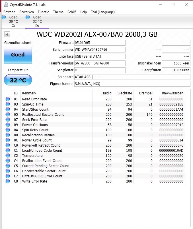

Graag advies over de onderstaande schijf. Ik gebruik het al vijf jaar lang en ik vraag me af of de schijf nog oké is:

@chuk: kijk in je moederbordmanual welke SATA-aansluiting SATA0 is en sluit daar de schijf op aan waarvan je wil booten. Dan is je probleem waarschijnlijk definitief opgelost.

@westlym: tja, 140 succesvol vervangen sectoren, geen een pending (= nu slecht) ...
De harddisk is niet helemaal fris meer. Je kunt hem blijven gebruiken, mist je je data goed backupt.
Hou de SMART-data goed in de gaten: als het aantal pending of reallocated sectoren verder oploopt, zou ik hem in elk geval vervangen.

Trekt even een wenkbrauw op. Westy's disk heeft geen reallocated sectoren als je naar de RAW data kijkt.
Westly's HD is gezond. Hij heeft 31007 uren op de klok staan; de drive is ouder aan het worden dus back up is een goed idee.

... en je hebt helemaal gelijk: ik heb verkeerd zitten kijken: 0 slechte sectoren!
Ben het helemaal eens met je advies.
Sorry voor mijn fout ... 8)7

  • HyperBart
  • Laatst online: 04-10 08:21
Mag ik me hier nog eens aanmelden voor de periodieke SMART check van mijn ZFS NAS? Ik heb ooit wat gedetailleerde logging aangezet om een historiek te kunnen aanleveren als dat nodig zou moeten zijn.
Ik doe dagelijks een volledige SMART dump naar een aantal logbestandjes alsook een zpool status, nu kan ik die eens laten naspitten ;) . Ik zie dat mijn disks "ooit" eens te warm zijn geworden, klopt dat? Dat reset zichzelf niet?
Ik hou via een scriptje van Louwrentius mijn PS, RS, RSE en CRC waardes in de gaten als ik een SSH sessie start. Ik zie nu niks mis gaan maar mijn disks hebben best al wat spinning hours maar in tegenstelling tot vorige ervaringen ben ik met deze Seagates wel HEEL tevreden. Onderstaande pastebin is de laatste SMART-data. Log ik hiermee genoeg en ziet dit er fris uit?
https://pastebin.com/yMGPRJG9
(mjaaaaah, die EVO 500 die wordt heel hard gebruikt hier als scratch drive :+ . Volgens mijn berekeningen heeft dat ding al 63.5TB aan LBA's voor zijn kiezen gehad...)
[ Voor 10% gewijzigd door HyperBart op 26-10-2017 10:40 ]
  • rikadoo
HyperBart schreef op donderdag 26 oktober 2017 @ 10:33:
Disken zijn inderdaad een keer te warm geweest, is geen probleem. Alleen als de disken veel temperatuur verschillen heeft, dan zou ik gaan kijken naar de airflow, maar een keer is niet erg disk kan wel wat hebben.
Verder zien je disken er prima uit, dus zolang ze geen herrie maken kunnen ze nog wel een tijd mee.

  • emnich
emnich
kom je hier vaker?
Kan iemand hier iets over zeggen? Mijn Synology geeft al een paar keer aan dat er I/O fouten waren bij deze schijf. Moet ik hem vervangen?
SMART
  • EricJH
  • Laatst online: 03-10 19:47
Je hebt 4 pending sectors. Dat betekent dat deze niet goed meer gelezen kunnen worden.
Savee je data en doe een lange format van de schijf (dus geen quick format). Houdt in de periode daarna de disk in de gaten of er niet weer nieuwe pending sectors ontstaan. Ik had pending sectors op een van mijn schijven. Die heb ik twee keer in korte tijd een lange format gegeven en het gaat nu al weer anderhalf jaar goed. Maar mileage varies.

  • quintox
  • Laatst online: 03-10 10:53
Beste Tweakers,
Ik heb een Synology DS211J met 2 HGST Ultrastar 7K4000 4TB schijfjes. Deze heeft +/- 4 maanden prima gedraaid, nooit meldingen gekregen van S.M.A.R.T dat er problemen waren.
Nu ben ik onlangs (vorig weekend) verhuisd en gisteren kreeg ik een rapport met een warning op mijn mail.
Ze draaien in JBOD, wat natuurlijk een risico is, maar voor het aantal bays in de NAS en het budget beschikbaar was het logisch. Hoe kun je in een JBOD setup de schijven afzonderlijk van elkaar testen om te achterhalen of er iets defect is? Gok dat de SMART meldingen vanwege de array op beide schijven naar voren komen.
"S.M.A.R.T.-status: Mislukt
IronWolf Health Management: -
Aantal beschadigde sectoren: 0
Aantal herverbindingen schijf: 2
Aantal heridentificatiepogingen schijf: 0
SSD geschatte levensduur: -"
Vervolgens een uitgebreide SMART scan laten lopen, waar bij Drive1 het volgende uitkwam:
Afbeeldingslocatie: https://cdn.pbrd.co/images/GV8PCog.jpg
Persoonlijk zegt me dat vrij weinig en heb ik ook geen idee wat de oorzaak is. False positive? Begint de schijf stuk te gaan? Stroomstoring en/of issue? Synology software issue?
Het rapport van de NAS laat het allemaal erg kritiek en dringend klinken, is dat zo?
"Schijf 2 op DS211j is aanzienlijk verslechterd en verkeert in kritieke status. Zorg ervoor dat uw gegevens zijn geback-upt en vervang daarop deze schijf."
