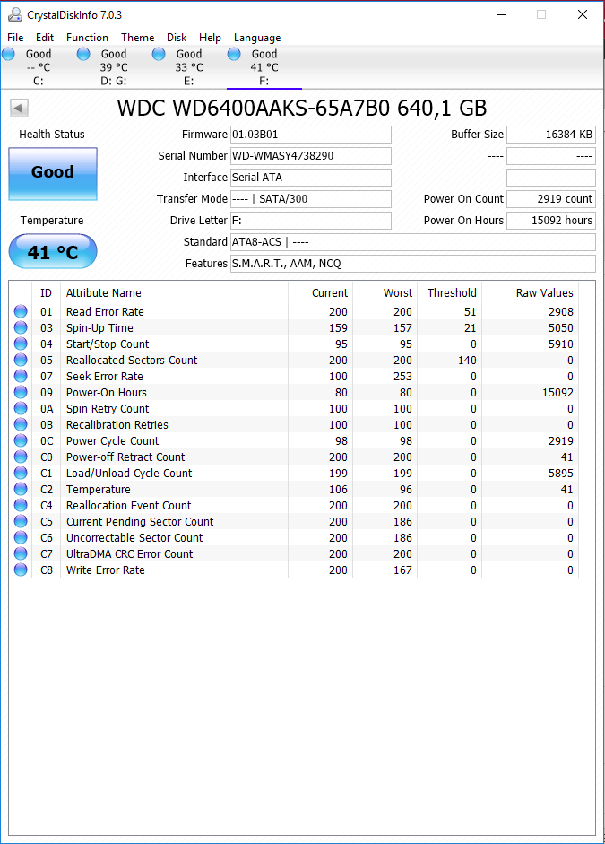

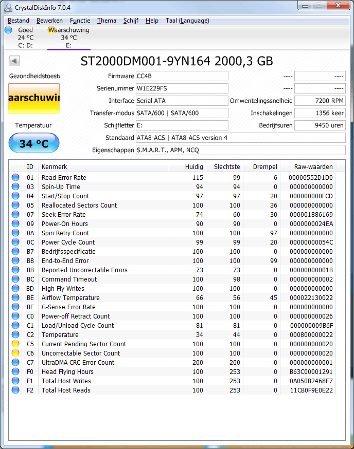

Afbeeldingslocatie: http://www.the-shark.nl/ST3000DM001.png
Afbeeldingslocatie: http://www.the-shark.nl/WD30EZRX.png
Concrete problemen met deze 2 schijven (ST3000DM001 en WD30EZRX) heb ik nog niet waargenomen.
CrystalDiskInfo geeft echter een waarschuwing af voor deze 2 schijven.
Helpt zo'n volledige formattering hiertegen om de slechte sectoren op non-actief te zetten?
De onderste dus F: moet je lang formatteren en daarna verifiëren dat Current Pending Sector Count een RAW-value heeft van 0 ipv 27. Bovenste schijf heeft wel bad sectors maar die zijn al omgewisseld en kunnen nu geen problemen meer veroorzaken. Wel in de gaten houden dat je niet bad sectors erbij krijgt.

Hartstikke bedankt voor je snelle reactie CiPHER!

Ik heb een vervolgvraag op mijn SMART status van afgelopen maandag.
De WD30EZRX (schijf F:) heb ik op aanraden van CiPHER lang geformatteerd.
Na de eerste formattering kreeg ik een melding van Windows dat deze niet compleet was gelukt.
Deze heb ik gestart via Explorer > rechter muisklik op schijf F: > Formatteren
De tweede formattering heb ik gestart via schijfbeheer en is wel succesvol (zonder foutmelding) beëindigd.
De SMART waarde voor de Current Pending Sector Count staat weer op 0
De SMART waarde voor de Uncorrectable Sector Count is op 26 blijven staan.
Is deze schijf nu nog betrouwbaar en kan ik mijn data weer terug kopiëren?
Ik heb vandaag nog wat tijd gehad om hier zelf naar te zoeken en ben in ditzelfde topic de volgende reactie van CiPHER tegengekomen:
Verwijderd schreef op vrijdag 27 november 2015 @ 19:08:
Nee, Uncorrectable Sector Count is hetzelfde als Current Pending Sector alleen dan vertraagd - dat wil zeggen dat dit attribuut niet 'online' wordt geüpdatet, maar slechts periodiek. Na een zero write kan het zijn dat Current Pending Sector 0 is, maar Uncorrectable Sector Count nog steeds 1. Dat is echter geen probleem; de waarde wordt vanzelf 0 na een tijdje (power cycle of SMART test of een periodieke check).
Een zero write lost alle (huidige) bad sectors op. Wel dien je in de gaten te houden dat er geen nieuwe bijkomen vlak na zo'n zero write. Dat is namelijk wel een slecht teken.
Hiermee is dus mijn vraag beantwoord :)

Deze hardeschijf bij stage uit een server gehaald die klaagde over kapotte hdd. hdd mee naar huis en aan de smart. hij gaf 8 pending sectors aan. gelijk zero fill format gedaan en toen kwam dit er uit.
Afbeeldingslocatie: http://postimg.org/image/hta6ck4cl/
schijf heeft veel draaiuren en klikt constant en snel terwijl hij idle is. hij parkeert niet meer?
is deze schijf nog te gebruiken of beter om weg te gooien.
AMD Ryzen 9 7900X3D + RX 9070 + 32GB DDR5 @ 5200
Ik zou hem niet meer vertrouwen door dat geklik en het ding heeft al meer dan 8 jaar continue gedraaid, dus die heeft sowieso zijn beste tijd wel gehad.

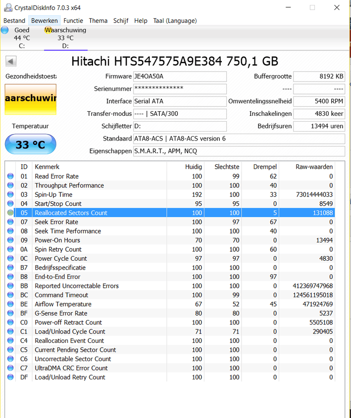

  • johanneslol
Ik kwam toevallig hier voorbij en ik heb ook even gekeken naar de ssd en hdd in mijn laptop. De SSD is nog gewoon goed, maar mijn HDD krijgt een waarschuwing. Is dit iets waar ik me zorgen over moet maken? :)
Christal disk
  • EricJH
  • Laatst online: 10-09 20:42
johanneslol schreef op donderdag 22 september 2016 @ 22:55:
131088 reallocated sectors? Wow, nog nooit gezien. Als het werkelijk zoveel sectoren zijn ben ik als relatieve noob in the dark art of SMART reading verbaasd dat de schijf nog presteert. Ik ben benieuwd wat anderen hiervan denken.

  • Blids
  • Laatst online: 16-08 20:23
De schijf had eerder al
Current Pending Sector Count 16
Uncorrectable Sector Count 16
Na lange format stond alles weer op 0
Na 5 dagen alweer
Current Pending Sector Count 9
Uncorrectable Sector Count 9
Nu loopt per half uur de Reallocated Sectors Count op ook de Current Pending Sector Count en de
Uncorrectable Sector Count komen er soms meer bij
Reallocated Sectors Count 6520
Current Pending Sector Count 64
Uncorrectable Sector Count 64
Vervangen of blijven gebruiken ?

  • PilatuS
Vervangen.
Een paar bad sectors is niet zo erg. Als je er 4 hebt en na een format zijn ze weg is dat prima. Wanneer er constant nieuwe slechte bijkomen moet de schijf vervangen worden, betrouwbaar is ie gewoon niet meer.
  • Blids
PilatuS schreef op zaterdag 24 september 2016 @ 23:08:
Vervangen.
Dankjewel voor je bericht en info
Ja hij is verder aan het oplopen in een korte tijd dus weg er mee
Reallocated Sectors Count van 6520 naar 7624
Current Pending Sector Count 64 naar 80
Uncorrectable Sector Count 64 naar 80
  • PilatuS
HcBlids schreef op zaterdag 24 september 2016 @ 23:51:
De reallocated is ook veel te hoog. Een stuk of 150 is wel zo'n beetje de max.

M'n gewone externe HDD gebruikt voor wat weken continue video-opslag, om m'n beveiligingscamera uit te proberen... Dat bleek achteraf niet zo'n goed idee te zijn:
Afbeeldingslocatie: http://i67.tinypic.com/n12i43.jpg
2829 Reallocated Sectors en 65534 Current Pending Sector lijken mij wel te zeggen dat ik deze HDD beter kan wegdoen? Toch heeft ie maar weinig bedrijfsuren gehad...
Zelf uiteraard ook het nodige al geprutst. Echter herkent de computer de hele schijf niet meer, formatteren is onmogelijk. Wat andere programma's (o.a. EaseUS) er op los gelaten, maar niets werkt. Iemand nog een tip?
[ Voor 9% gewijzigd door slico op 15-10-2016 16:34 ]
  • Gusto
  • Laatst online: 29-04-2021
rma of weggooien. :(
  • PilatuS
slico schreef op zaterdag 15 oktober 2016 @ 16:33:
Die is hardstikke dood. 10 of 20 bad sectors kan je nog wat mee. Boven de 200 houd het heel snel op, laat staan bij meer dan 10000.

Nadat een van mijn externe harde schijven het recent begeven heeft, maak ik me zorgen om de gezondheid van de rest van mijn schijven. Omdat ik zelf niet goed durf in te schatten hoe ik de SMART waardes kan interpreteren, hier 5 screenshots:
Hitachi:
Hitachi
Kingston:
Kingston
Medion:
Medion
Samsung:
Samsung
WD
WD
Overigens, wat zou een oorzaak kunnen zijn van het niet uit kunnen lezen van een SMART op een externe harde schijf die zo uit de doos komt? Ik krijg een error zodra ik hem probeer uit te lezen (SMART ERROR).
Alvast hartelijk dank voor jullie advies! :+

Beste Tweakers,
Zou ik jullie expertise mogen gebruiken om even te kijken of de SMART van deze hdd er nog goed uit ziet? En dat er geen gekke dingen aan de hand zijn? Zoals een hoge error rate bijv.
Alvast bedankt voor jullie advies en moeite :) _/-\o_
Afbeeldingslocatie: https://s18.postimg.org/9ol0t6d21/Knipsel.pngscreen shot windows
[ Voor 9% gewijzigd door McFastFood op 26-10-2016 16:45 ]
Ziet er prima uit.
