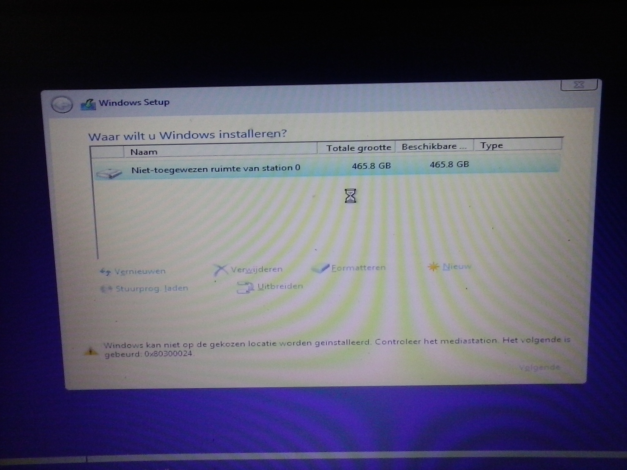

chim0, ik kan pas wat nuttigs zeggen als ik je SMART zie. Dat kun je ook met een Linux USB stick doen. Dit topic is enkel bedoeld voor het posten van je SMART gegevens om daar feedback op te krijgen.
  • chim0
  • Laatst online: 06:29
Verwijderd schreef op donderdag 27 oktober 2016 @ 17:37:
[mbr]chim0, ik kan pas wat nuttigs zeggen als ik je SMART zie. Dat kun je ook met een Linux USB stick doen. Dit topic is enkel bedoeld voor het posten van je SMART gegevens om daar feedback op te krijgen.[/]

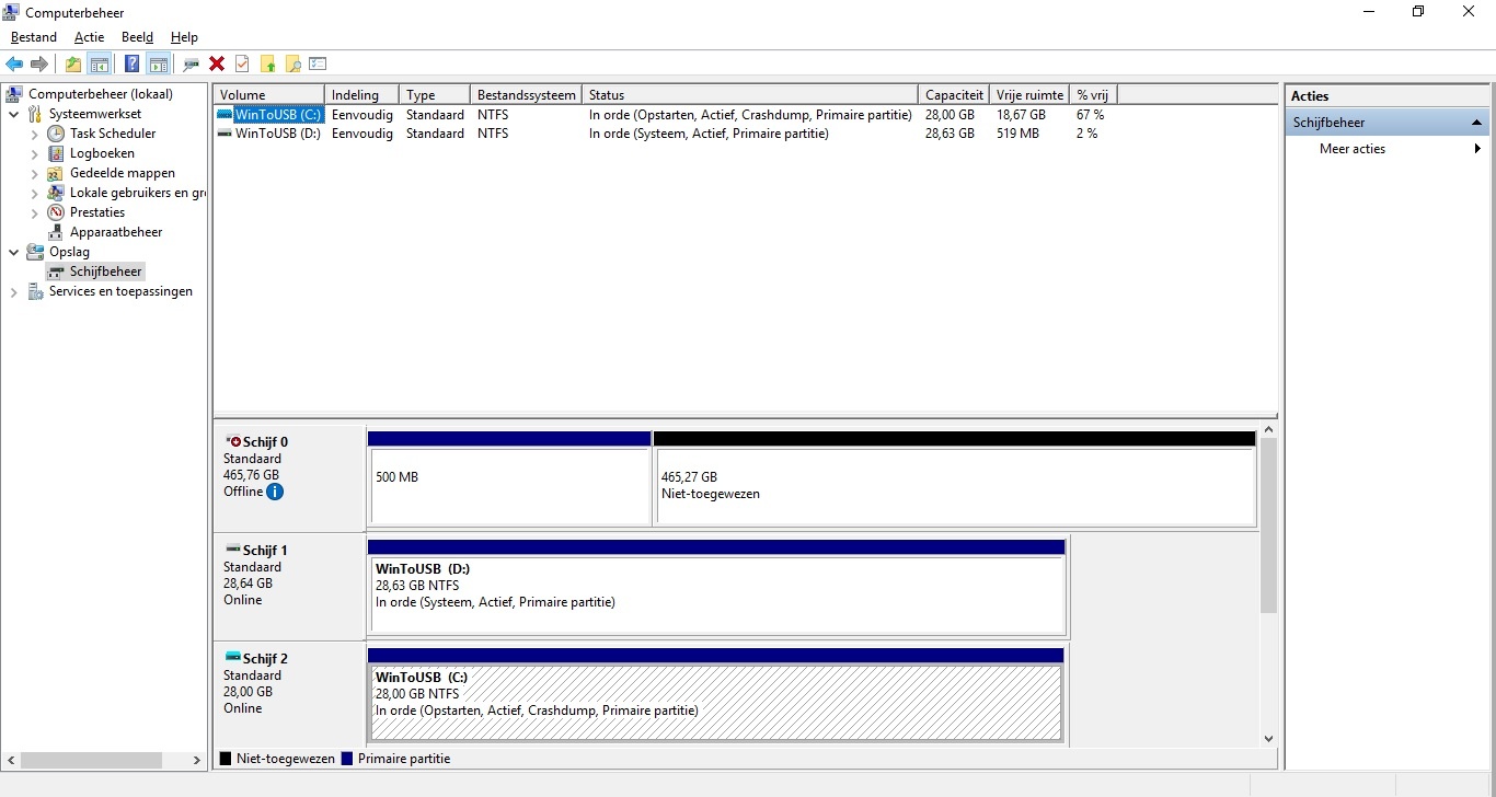

Working on it!
Afbeeldingslocatie: https://tweakers.net/ext/f/gxCj7uKe6CIIeMNWYWEzATSp/full.jpg
En vervolgens dit in schijfbeheer.
Afbeeldingslocatie: https://tweakers.net/ext/f/L5XIgOuWRYPJgqVDW5JmozNR/full.jpg
Met als gevolg dit.
Afbeeldingslocatie: https://tweakers.net/ext/f/yD25gFtDhwutdGfK25KpyFj7/full.jpg
Het hoort allemaal bij elkaar! :+
[ Voor 45% gewijzigd door chim0 op 27-10-2016 18:36 ]

* LankHoar vraagt zich of of hij teveel SMART resultaten tegelijk postte en er daarom niet op gereageerd word :+
  • chim0
Thanks, ga het proberen. Alleen jammer dat ik maar één USB stick heb. Nu moet ik elke keer wisselen tussen WinToUSB en een Windows USB opstartdisk. Duurt weer allemaal langer.
Maar goed genoeg hierover, het gaat wel erg offtopic. De schijf is blijkbaar goed volgens SMART!

chim0 schreef op donderdag 27 oktober 2016 @ 21:55:
Screenshot? Dat S.M.A.R.T. zegt dat die goed is betekend niet perse dat die goed is hoor. Alleen als S.M.A.R.T. aangeeft dat die niet goed meer is dan is die ook niet goed (als je het tenminste goed interpreteert).
  • PilatuS
Verwijderd schreef op donderdag 27 oktober 2016 @ 22:30:
Het gaat hier over een 500GB schrijfje.
Het gaat om het cleanen van de disk met Diskpart. Dat die guide toevallig voor een 3TB schijf is heeft er niets mee te maken.
PilatuS schreef op donderdag 27 oktober 2016 @ 22:33:
En waarom zou je dat doen op die manier? De Windows setup meld al dat er geen partities aanwezig zijn en het is geen 3TB schijf, dus ik snap niet waarom je zoiets zou doen. Terwijl er niks te wissen valt en terwijl het ook niet nuttig is voor een 500GB schijf, alleen maar lastig.
  • PilatuS
Verwijderd schreef op donderdag 27 oktober 2016 @ 22:40:
Hij geeft aan Windows niet te kunnen installeren. Op zijn screenshot zie je ook dat er nog een 500MB partitie aanwezig is. Vaak genoeg is de partitietabel verpest en kan je de schijf niet meer formatteren of partities verwijderen. Als je de disk dan helemaal leeg een schoonmaakt werkt het vaak daarna wel weer. Ik heb dit vaak genoeg gebruikt om een schijf te gebruiken waarmee je bij schijfbeheer er niets meer mee kon doen. Deze tip heb ik in een aantal andere topics in het verleden ook gegeven en dat loste toen het probleem op. Mogelijk is dit probleem vergelijkbaar en kan hij de schijf hierna weer normaal gebruiken.
Ah er staan extra screenshots nu, die had ik nog niet gezien. Ik had alleen de laatste gezien.
[ Voor 21% gewijzigd door Verwijderd op 27-10-2016 22:51 ]
  • PilatuS
Verwijderd schreef op donderdag 27 oktober 2016 @ 22:50:
Precies :)
De installatie zegt unlocated, maar Windows ziet nog 500MB. Goede kans dat de partitietabel verpest is en de installer het daarom niet snapt. Juist bij zoiets kan een clean met Diskpart heel veel doen. Ik plaats een link naar de eerste beste guide via Google omdat ik geen zin heb het hele Diskpart verhaal uit te leggen.
Diskpart heeft eigenlijk overal lak aan en wist de schijf gewoon. Schijfbeheer loopt vaak te zeuren dat iets niet kan, zoals bijvoorbeeld systeempartities van Windows 8 of 10 niet kunnen verwijderen. Met Diskpart kan je dan binnen 15 seconden de schijf netjes helemaal leeg maken.
Ik heb Diskpart ook veel gebruikt om verse installatie van Windows op een SSD uit te voeren. HDD er uit en SSD er in. Windows installeren. HDD in een DVD drive dock in de laptop. Windows laten zoeken naar drivers op de oude HDD. Op die manier kan je heel makkelijk en snel alle drivers installeren. Daarna wil je de HDD natuurlijk wissen maar gaat schijfbeheer zeuren de Windows partities van een paar 100 MB niet te kunnen verwijderen. Daarom Diskpart gebruiken om de schijf snel te wissen en daarna 1 nieuwe grote paritie voor data aanmaken. Als je 10 verschillende laptop's moet voorzien van SSD's een verse installaties is dit de snelste manier die ik gevonden heb :P
[ Voor 48% gewijzigd door PilatuS op 27-10-2016 23:24 ]

Heren, ik waardeer de hulp enorm, maar we geraken nu wel erg off-topic. Diskpart heeft ook niet geholpen. Nogmaals, het lijkt erop alsof de schijf niet opspint. Ik zie ook het lampje van de laptop niet knipperen. Ook als ik de schijf in m'n eigen PC hang, kan ik hem niet initialiseren met schijfbeheer. Het vreemde is dat CrystalDiskInfo hem wel ziet en dat de SMART waardes goed zijn. Volgens mij zei diegene ook dat ie de laptop heeft laten vallen dus dat zou een hoop verklaren. Zonde, want schijfje is een tijdje terug tweedehands hier op Tweakers aangeschaft en deed het perfect, maar dat is verder diegene 's probleem.
En nu moeten we echt kappen want ik heb al een waarschuwing gehad! DM me maar als jullie het verder willen uitpluizen. :+

chim0, je probleem is denk ik dat je een GPT partitieschema op je bootschijf hebt met UEFI bootcode, terwijl je niet met UEFI hebt geboot. Dat is een beperking van Microsoft Windows.
Had je de schijf nu al eens gewist met zero-writes? Dat zou moeten helpen in elk geval. Dus juist de partitieschema die je om zeep helpt. Dan begin je met een echt schone schijf bij de installatie en kan de setup zijn eigen partitieschema erop knallen zodat dat geen probleem mag vormen.
Kun je proberen althans, ik ben niet meer zo bekend met Windows. Succes!
En ja.. dit topic is hier niet voor bedoeld. Dus heb je nog meer hulp nodig, open dan gewoon je eigen topic. Dan heb je alle ruimte voor specifiek jouw probleem. ;)
  • chim0
Verwijderd schreef op vrijdag 28 oktober 2016 @ 01:07:
[mbr]En ja.. dit topic is hier niet voor bedoeld. Dus heb je nog meer hulp nodig, open dan gewoon je eigen topic. Dan heb je alle ruimte voor specifiek jouw probleem. ;)[/]

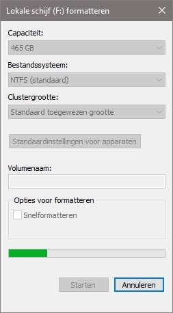

Oké, laatste dan! Dat is het niet want dat heb ik allemaal al geprobeerd. De schijf is echt fysiek niet in orde. Ik heb hem nu aangesloten als externe USB schijf op m'n eigen PC en als ik een bestand van 1,5GB probeer te kopiëren, gaat dat tussen de 700KB/sec en 1MB/sec dus dat zegt voldoende, denk ik.
Afbeeldingslocatie: https://tweakers.net/ext/f/wEeBhKQXarAFDoIBxjtFBGSW/full.jpg
Al een uur bezig. :X
Crap, lag aan de USB poort. |:(
[ Voor 5% gewijzigd door chim0 op 28-10-2016 10:09 ]

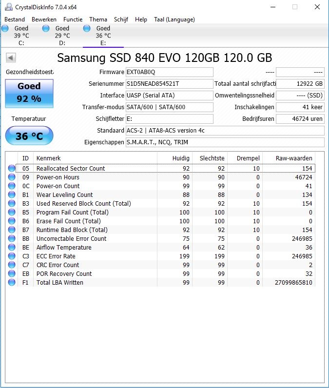

  • True
True
Dislecticus
Ben een beetje bang voor de Reallocation Event Count. :X
Afbeeldingslocatie: https://i.imgur.com/R7f59hh.png
  • Anonymoussaurus
Anonymoussaurus
Medewerker van OS Updater
Naja.. toch weer getik. Het lijkt tóch van m'n HDD af te komen. Maar heb geen idee of het volgende getik normaal is of niet.
https://drive.google.com/...NWVpzVWM/view?usp=sharing
True schreef op vrijdag 28 oktober 2016 @ 16:42:
De RAW-value van dat attribuut is 'binary encoded' en dat betekent dat je het 'getal' niet letterlijk kunt nemen. Er zitten waarschijnlijk meerdere cijfers in verwerkt. Bij temperatuur geldt hetzelfde. Je schijf is niet 100 miljard graden, maar in dat grote getal zitten meerdere getallen verwerkt (encoded) zoals min/max/average temperature.
Kortom, niets om druk over te maken. :)

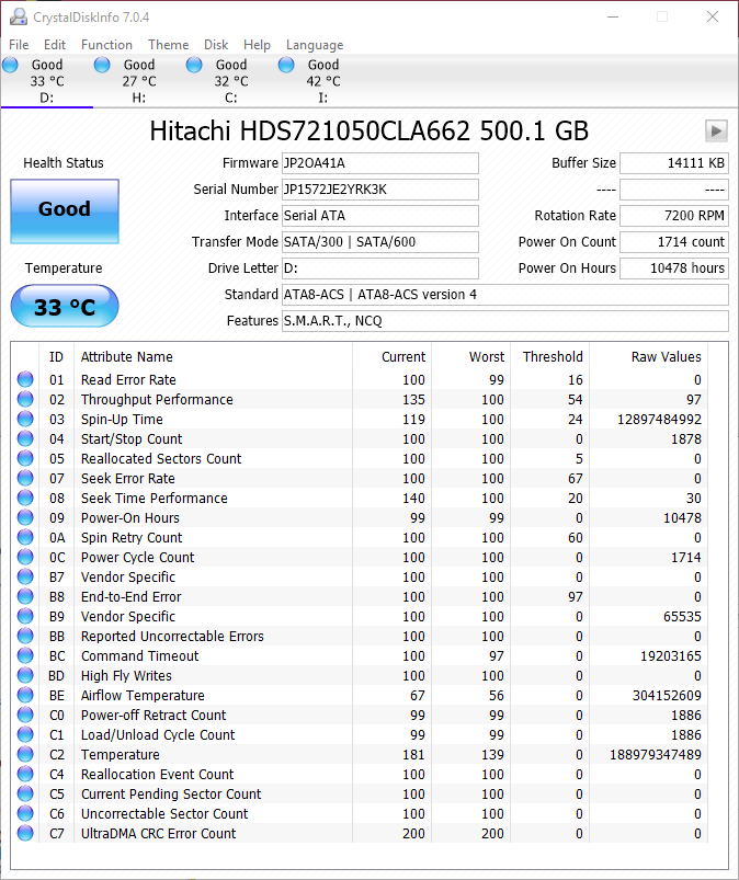

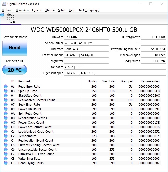

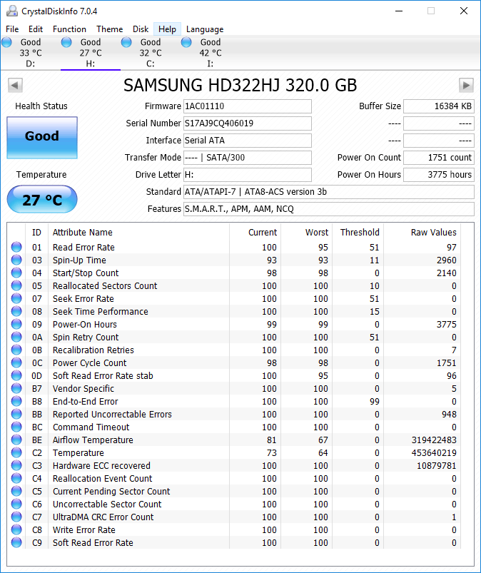

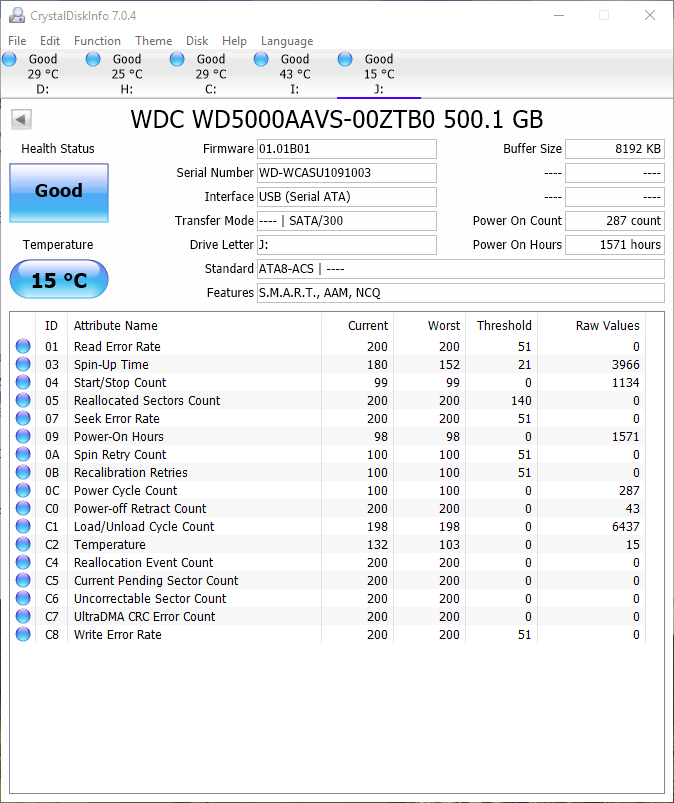

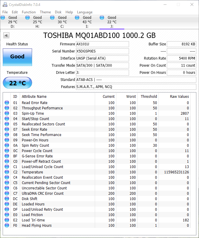

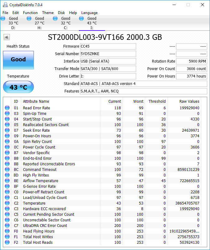

  • LankHoar
  • Laatst online: 11-09 14:46
LankHoar
Langharig tuig
Nadat een van mijn externe harde schijven het recent begeven heeft, maak ik me zorgen om de gezondheid van de rest van mijn schijven. Omdat ik zelf niet goed durf in te schatten hoe ik de SMART waardes kan interpreteren, hier 5 screenshots:
WD:
WD
Hitachi:
Hitachi
Medion:
Medion
Samsung:
Samsung
Thosiba (Intenso) (nieuw uit de doos, alleen SMART opgedraaid en ben benieuwd of deze schijf gezond is geleverd:
Toshiba (Intenso)
Alvast hartelijk dank! :+
  • Anonymoussaurus
Anonymoussaurus
Anonymoussaurus schreef op vrijdag 28 oktober 2016 @ 17:35:
Wie weet wat het kan zijn? Het is trouwens alleen maar na het gamen bijvoorbeeld, of tijdens het gamen. Ik speel dan Battlefield 4, en dan hoor je dat geluid uit m'n kast komen.
Nou dat zijn best zachte tikjes; kunnen gewoon normale seekgeluiden zijn. Middels AAM kun je de seek power instellen en daarmee het geluid verzachten. Sommige schijven zijn vrij luid qua seekgeluid.
@LankHoar: ziet er prima uit; Medion schijf heeft wel tekenen van ouderdom; met name dat er vrij veel ECC nodig is. Meerdere bad sectors op termijn zijn mogelijk als de schijf nog verder degradeert.

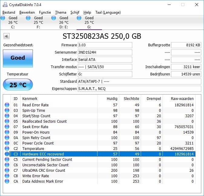

2,5 jaar geleden had ik dit:
Dezelfde disk is er nu zo aan toe:
Afbeeldingslocatie: http://i66.tinypic.com/15i8fnn.jpg
Ik gebruik de disk nu in een oud netbookje, dataverlies is geen ramp. Bij 2048 reallocated sectors en 512 bytes/sector vermoed ik dat precies 1 Mbyte defect is. Dat zou dan 1 geisoleerd chipje zijn, en niet 2048 sectoren verspreid over de hele disk. Als dat klopt zou de disk best nog jaren mee kunnen gaan.
Met ruim 4 keer meer "power on hours" t.o.v. de vorige screenshot is de "life used" gestegen van 1% naar 14%. Dat komt omdat ik er de laatste jaren een swapfile op heb gehad.
Bij SSD gaat het voor pages of erase blocks; 2048 geëmuleerde sectoren van 512-bytes = 1024K en dat kunnen één of twee erase blocks zijn. Niet zo spannend verder.
Je RRER is wel failed, want de genormaliseerde waarde is 1 en dat is ver onder de 50 threshold. Dit kan duiden dat er relatief veel ECC nodig is en low-level er dus veel bitfouten voorkomen. Het kan ook zijn dat voor de Crucial M4 de SMART op dit gebied wat streng staat afgesteld, en dat je SSD nog prima lange tijd mee kan. Ik zou hem zeker niet wegdoen ofzo.

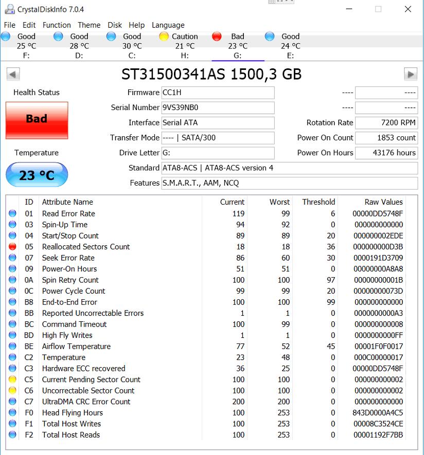

  • PilatuS
zorro15 schreef op dinsdag 01 november 2016 @ 19:18:
Maar ik kan geen plaatje toevoegen omdat ik niet genoeg karmapunten heb. Hoe kan ik jullie het rapport laten lezen?
Hier even uploaden: http://imgur.com/
  • zorro15
  • Laatst online: 04-09-2024
Dan staat hij nu denk ik hier: http://imgur.com/a/PUFqS
  • PilatuS
Die ziet er goed uit, maar er is wel iets met je C schijf.
  • zorro15
Oh ja? Wat dan?
Daar was ik helemaal niet naar op zoek. Ik postte dit omdat ik op één map van mij F: niet kan.
Ja geen idee hè, je screenshot is alleen van de andere HDD en laat een waarschuwing zien bij de C schijf. :p
Op die schijf heb je bad sectors. Probeer hem te formatteren (lang formatteren, duurt 2+ uur) en daarna de SMART weer op te vragen, dan gedurende zijn levensduur de SMART af en toe controleren op bad sectors; met name Current Pending Sector moet een RAW-value hebben van 0. Nu is dat 8, wat betekent dat 8 plekken op je schijf onleesbaar zijn. In het verleden heb je ook vele bad sectors gehad.
Aangezien dit je C-schijf is, betekent dit dat je eigenlijk een andere schijf nodig hebt om Windows op te installeren. Je kunt overwegen of dit het moment is om een SSD aan te schaffen. Bijvoorbeeld pricewatch: Crucial MX300 2,5" 525GB dus voor 120 euro kun je al een leuke SSD van een halve gig hebben. Dan kun je Windows daarop installeren en gebruik je je hardeschijf voor opslag, zoals films en muziek waar een SSD weinig toegevoegde waarde biedt.
Of backup maken van de belangrijke gegevens en SeaTools voor DOS draaien, die moet het probleem zonder formatteren kunnen oplossen.
Niet altijd, soms wordt er een error code gegeven en mag je hem retourneren; alleen heeft hij geen garantie meer, want een schijf van 500GB is waarschijnlijk toch al wat jaartjes oud. Dus een simpele format zou genoeg moeten zijn.
Wat wel kan is dat Seatools de bad sectors nu repareert en dan zou je niet opnieuw Windows hoeven te installeren. Maar de probleem is dat je schijf gewoon zwakke sectoren heeft en om te voorkomen dat je snel weer nieuwe bad sectors gaat krijgen zou een zero write over het hele oppervlakte een goed idee zijn. Dat zal Seatools in elk geval nooit doen.

  • demokert
  • Laatst online: 12-08 20:34
Mijn vader vertelde me vandaag dat hij bij het opstarten de melding kreeg dat een schijf "replaced" moest worden. Ik vroeg hem om zijn smart uit te lezen en hierin kwamen 2 disks naar voren die er niet goed uit zagen:
Disk G:
Afbeeldingslocatie: https://tweakers.net/ext/f/Y8U9DkPo5D6DqlqZf4LEfWms/thumb.png
En Disk H:
Afbeeldingslocatie: https://tweakers.net/ext/f/bRA8n26DhFL1ZmYMUp9KibDk/thumb.png
Is een "slow" format voldoende om deze disks weer gezond te krijgen? Of hebben jullie een ander advies wat beter is?
  • PilatuS
demokert schreef op woensdag 02 november 2016 @ 22:52:
Disk G:
En Disk H:
Die eerste is einde verhaal. Een lange format heeft dan ook geen zin. Die 2e is opzich gewoon goed. De sectoren zijn weggeschreven dus een lange format is niet nodig.

Hallo, vanmorgen heb ik een oude schijf uit de kast getrokken. Samsungmagician geeft bij Hardware ECC recovered een faill, volgens Crystaldiskinfo is de schijf nog in orde. Kan ik deze schijf nog gebruiken, of kan ik beter een andere pakken?SMART
Disk G:
En Disk H:
De eerste is zoals PilatuS zegt 'einde verhaal'. Die kun je beter afschrijven of ter garantie opsturen mocht dat nog kunnen. Heb je geen garantie meer en je wilt hem nog gebruiken, kan dat alleen voor niet-belangrijke data of waar je echt een heel goede backup van hebt. De schijf is gewoon onbetrouwbaar.
De H-schijf is veel ouder, echt al een oud beestje te zien aan de Power-on-Hours, het aantal draaiuren. Maar afgezien van wat omgewisselde sectoren ziet deze er prima uit. Kortom, dit beestje heeft zijn ding gedaan al die jaren maar is nog steeds 'alive and kicking'. ;)

Verwijderd schreef op donderdag 03 november 2016 @ 12:32:
Bedankt voor de antwoorden! Is er voor de H-schijf nog een format nodig of gewoon laten draaien tot ie de geest geeft?

ik heb een 'current pending sector count' fout. het lampje brandt geel bij crystaldiskinfo. is er een manier om dit te herstellen ?

Beste Tweakers,
Onlangs de SMART van een systeem van een kennis van mij bekeken en even de SMART bekeken.
HD tune geeft aan dat de schijf vervangen moet worden maar ik kan me herinneren dat je die melding gewoon kunt negeren en dat er niks aan de hand is daarom wil ik toch even voor de zekerheid jullie expertise.
Crystal disk info geeft aan dat er niks aan de hand is voor zover ik het kan zien maar misschien denken jullie daar anders over.
Crystaldisk info:

  • PilatuS
Hij is een keer te heet geweest en daarom zegt HD Tune dat. Opzich kan een schijf best eens erg heet worden zonder dat het een probleem is.
  • McFastFood
  • Laatst online: 16-07 11:41
PilatuS schreef op donderdag 03 november 2016 @ 18:46:
Ah, dat was het ja. Voorderest niks aan de hand dus?
Ik heb wel het gevoel dat die continu 'bezig' is ik hoor hem wel vaak continu bezig zeg maar maar dat kan ook andere oorzaken hebben zoals het OS dat bijv. erg veel geheugen verbruikt.

lennox-06 schreef op donderdag 03 november 2016 @ 14:22:
De schijf formatteren in Windows, waarbij je 'Quick format' dus niet aanvinkt. Dit duurt enkele uren en zal nulletjes schrijven naar alle sectoren. Daarbij worden de bad sectors overschreven en verdwijnen ze - al dan niet omgewisseld voor reservesectoren.
Na het formatteren hoort Current Pending Sector een raw-value te hebben van 0, dus geen enkele actieve bad sector. Je kunt aan Reallocated Sector Count zien of er sectoren zijn omgewisseld ja of nee. Zo ja, dan hebben die sectoren fysieke schade. Omgewisselde sectoren zijn buiten gebruik gesteld en kunnen geen problemen meer veroorzaken.
  • Farabi
Verwijderd schreef op donderdag 03 november 2016 @ 18:52:
hij is nu bezig met formatteren. dus even afwachten. dit is hoe hij eruit zag: ik had problemen bij steam met het downloaden van spellen. ik kreeg een hdd melding van dat de overschrijving mislukt was. sommigen lukte wel..

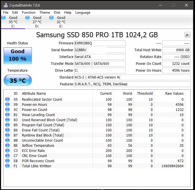

Ik heb een vraag over deze SSD:
Afbeeldingslocatie: https://tweakers.net/ext/f/qyEUj7j5PypCx4JkCfCbiY4U/full.jpg
Heeft een tijd in een computer gezeten als OS-disk, maar die computer heeft een tijdje een brakke voeding gehad, die tot twee keer toe een moederbord heeft gefrituurd. Paar dagen geleden wou 'ie niet meer booten, er lijkt ergens iets mis te zijn gegaan, beide partities zijn nu RAW en met recovertooltjes is ook te zien dat een groot deel van de Windows folder verdwenen is.
Ik heb voor de zekerheid direct een nieuwe (en grotere, ding zat al vol) SSD gekocht als vervanging, maar nu vroeg ik me af of deze niet toch nog te gebruiken is voor een ander doeleinde? In gedachten had ik om 'm, natuurlijk na een lange zero-write, in te zetten als VM-storage met dagelijkse (of vaker) backups naar mijn NAS. Zou deze schijf nog betrouwbaar genoeg zijn voor zulke doeleinden of zal hij vandaag of morgen er volledig mee stoppen en kan ik 'm net zo goed nu al weggooien?

  • PilatuS
Sowieso is deze SSD flink gebruikt. Bijna 130TB schrijven doet zo'n SSD geen goed. De 850 Pro heeft bijvoorbeeld 10 jaar garantie of 150TB schrijven. Nou heeft de 850 Pro wel een ander soort geheugen, maar ik heb het vermoeden dat het beter is dan van de 840 Evo. Hoe het precies zit is wel op te zoeken.
Ik vind het persoonlijk niet aan te raden om bijvoorbeeld films of andere bestanden van 10GB te downloaden op een SSD en daar uit te pakken. Het gaat dan met de slijtage heel erg snel. Dat het heel snel gaat is ook wel te zien aan de wear leveling count van 134.
Je kan de SSD nog wel gewoon gebruiken maar het is wel duidelijk dat ie flink gebruikt is en een beetje op aan het gaan is.
Een Zero Write moet je op een SSD sowieso nooit doen. Het heeft alleen maar een negatief effect om een SSD helemaal vol te schrijven en nut heeft het niet. Een Secure Erase is wat je wil doen bij een SSD, geen Zero Write.
  • F.West98
  • Laatst online: 04:10
F.West98
Alweer 17 jaar hier
PilatuS schreef op zaterdag 05 november 2016 @ 20:23:
Goed dat je dat noemt, was me niet opgevallen. Is ook wel heel vreemd want er heeft echt alleen maar een OS opgestaan en 130TB write lijkt me eigenlijk heel erg stug. Waarom zou die waarde zo enorm naast zitten?
Dat heb ik ook niet gedaan (en is ook niet de bedoeling)
Ah dat wist ik niet, goed dat je het zegt!
edit: Oh wacht, volgens mij vergis je je een factor 10. 134*120 is ongeveer 13TB en niet 130TB ;)
[ Voor 3% gewijzigd door F.West98 op 05-11-2016 20:43 ]

F.West98 schreef op zaterdag 05 november 2016 @ 20:33:
Ik denk niet dat de waarde er naast zit. De Wear Leveling Count staat niet voor niets op 134. Die gaat ook alleen maar omhoog als er veel geschreven word. Er moet toch iets zijn wat veel op die disk geschreven geeft.
Mijn eigen 850 Pro even als voorbeeld nemen. Zit ongeveer anderhalf jaar in mijn PC. Heeft 7TB geschreven met een Wear Leveling Count van 10. De schijf heeft zo'n 4600 uur gelopen.
Sowieso staat jouw PC dag en nacht aan als ik het zo zie aan het aantal uren en de maar 41x dat ie aangegaan is. Het is natuurlijk wel zo dat het een OS disk is. Dus daar word altijd wel veel naar geschreven als een PC aanstaan, dan nog is dit wel heel erg veel.
Edit. Je hebt gelijk het is natuurlijk 13TB. Dan moet het wel door het aantal uren komen dat ie aangestaan heeft, wat natuurlijk wel heel hoog is.
[ Voor 6% gewijzigd door PilatuS op 05-11-2016 20:51 ]
Inderdaad flink gebruikt, maar je mag verwachten dat die de 70 TB wel haalt. Ik lees bijna 13 TB. Ik weet niet of ik nu scheef kijk.
Veel programmas houden temp files bij. Zo ken ik mensen die netjes op hun aparte D schijf downloaden, maar de programmas houden netjes de boel ook in een temp file bij en die staat, juist, op de C (als je dat niet vernaderd hebt). En zo zijn er meer temp files.
Uit de smart kan je niet direct halen dat er iets echt mis is. Gewoon gebruiken zou ik zeggen.
  • F.West98
F.West98
Alweer 17 jaar hier
Ik maakte me een beetje zorgen om die reallocated sectors, aangezien de schijf het ook ineens niet meer deed om (wat lijkt op) een dode sector. Ook de Uncorrectable Error Count ziet er niet erg positief uit.
Maar ja, PC is praktisch dag en nacht aan en OS-disk, dus zou zomaar eens die temp-writes kunnen zijn. En zoals ik al had ge-edit: het is idd 13TB en geen 130TB ;)
Ik zal dus zorgen voor goede back-ups (altijd natuurlijk) en dan kan deze gelukkig nog goed gebruikt worden!

Toch geeft de SMART wel tekenen van ouderdom. Vergelijk het eens met mijn SSD.
Afbeeldingslocatie: https://tweakers.net/ext/f/dhLuUjynfAz9i2X2uDhkPHQu/full.jpg
De Reallocated Sector Count is bij hem 154, Wear Leveling Count van 134. De Used Reserved Block Count van 154. De Uncorrectable Error Count is ook erg hoog. Al die waardes zijn bij mijn schijf 0, op de Wear Leveling Count van 10 na.
Ik moet toegeven dat ik niet super veel weet van hoe hoog deze waardes mogen zijn, maar het lijkt er wel op dat de SSD flink gebruikt is. Ik weet alleen niet precies wat mag bij zo'n 840 EVO. Hopelijk komt er iemand langs die er meer over weet.

Ik denk dat die reading errors komen door die paar sectors. Heb toen ik problemen had direct een image gemaakt van de schijf om van daaruit de data te redden, maar kan zijn dat die dus allerlei read-errors heeft veroorzaakt...
Maar in hoeverre kan dit het gevolg zijn van de hiervoorgenoemde brakke voeding?

F.West98 schreef op zaterdag 05 november 2016 @ 21:01:
Dat het door de voeding komt geloof ik niet echt in. Meestal is een SSD of HDD bij een brakke voeding helemaal dood of er is niets aan de hand.

Reepje schreef op zaterdag 05 november 2016 @ 21:12:
Ik weet niet wat de uncorrectable error count betekend, het is een raw value dus dan al helemaal niet.
De SSD heeft wel 32 POR gehad, dus de stroom is er 32 keer op een dergelijke manier afgegaan dat er een recovery nodig was. Daar kunnen zeker fouten uit voortkomen.
Ja dat komt denk ik door het debuggen toen de moederborden overleden waren. Meerdere keren toen de stroom eraf moeten halen omdat ie vast zat in een bootloop.
2x ViewSonic VP-27885K | R9 7950X | 128GB RAM | 980 Pro 2TB x2 | RTX2070 Super
.oisyn: Windows is net zo slecht in commandline als Linux in GUI
  • Reepje
Nou ja, voorzichtigheid is geboden. De ssd heeft duidelijk een tik gehad.
Aan de andere kant, een ssd van 120 GB, geen groot verlies om dat te vervangen, deze heeft 5 jaar continue gedraaid..
edit, bestaan die dingen al zolang :?

Reepje schreef op zaterdag 05 november 2016 @ 21:19:
Nee die dingen zijn pas in 2013 op de markt gekomen....

Dacht ik al, dan kan de SMART in ieder geval niet goed klok kijken.

  • nilsson1234
  • Registratie: Mei 2014
  • Laatst online: 11-09 19:03
Maakt me toch eerlijk gezegd een beetje zorgen over deze HDD, maar ik ben geen expert dus als iemand me kan helpen en zeggen wat ik kan doen en/of zeggen wat er slecht aan is dan ben ik daar heel blij mee _/-\o_
Afbeeldingslocatie: https://i.imgur.com/qeA8vhn.png
Afbeeldingslocatie: https://i.imgur.com/COvUfIj.png
  • rikadoo
Kan je de onderste helt van je SMART eens plaatsen, zijn nu 2 dezelfde screens.
AMD Ryzen 7 5900x | Custom WC | ASUS ROG Strix X570-E Gaming | 32GB Corsair DDR4-3600MHz | Samsung 970 nvme 1TB | Samsung 860 EVO 2TB | AMD RX 6900XT 16GB | 1x Asus RoG XG27AQDMG | 1x LG UltraGear 27GL850
  • nilsson1234
rikadoo schreef op dinsdag 08 november 2016 @ 19:24:
Fixed! :)
  • rikadoo
45 Current pending Sectors, zou je data backuppen en je disk een Full format geven, dan zouden de bad sectors weg moeten zijn of worden verplaatst naar Reallocated Sector Count.
  • nilsson1234
rikadoo schreef op dinsdag 08 november 2016 @ 19:27:
Je bedoeld dus zero writing? Of heb ik het verkeerd?
  • rikadoo
nilsson1234 schreef op dinsdag 08 november 2016 @ 19:28:
Ja een full format in Windows 10 zou voldoende moeten zijn.

Je bent geweldig! Heeft gewerkt en probleem is opgelost! :D _/-\o_
  • rikadoo
nilsson1234 schreef op woensdag 09 november 2016 @ 17:33:
Super! Zou het wel even zo nu en dan in de gaten blijven houden, mocht dit nu vaker gebeuren dan zou ik de schijf niet zo 123 meer vertrouwen.
