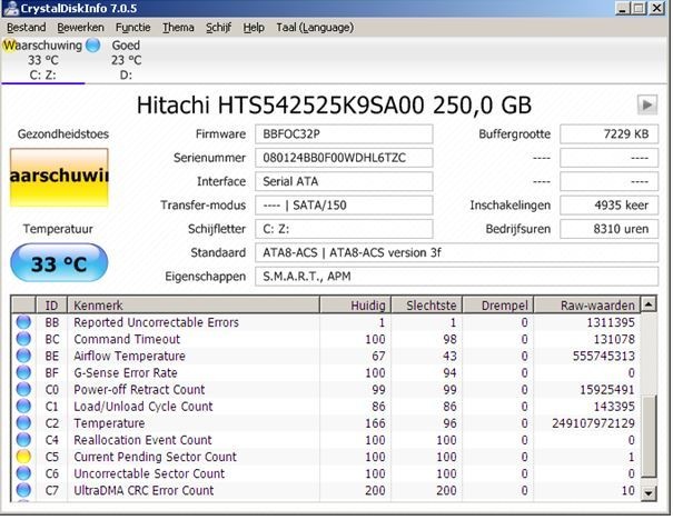

Heb van de week een scan gemaakt van de harde schijf van mijn laptop en krijg een waarschuwing. Is deze schijf nog goed te gebruikten?
Afbeeldingslocatie: https://i.imgur.com/R4HQy1H.png
[ Voor 8% gewijzigd door Mexz21 op 23-11-2016 10:28 ]

Mexz21 schreef op woensdag 23 november 2016 @ 09:13:
Dat weten we pas als je screenshot goed werkt. ;)

chim0 schreef op woensdag 23 november 2016 @ 10:19:
Werkt nu wel.

En nu wachten op de experts. :+
Heb je dit al gelezen in de eerste post?
2: Reallocated Sector Count
Aantal omgewisselde sectoren met reserve sectoren. Dit gebeurt alleen als een sector fysiek beschadigd is. Maar dat is tegenwoordig vrij zeldzaam. Minimaal 90% van de bad sectors zijn bad sectors zonder fysieke schade maar waarbij de errorcorrectie mogelijkheid onvoldoende is om de data foutloos te kunnen lezen. Typerend hierbij is dat het overschrijven van de sector met nieuwe data betekent dat die sector weer bruikbaar is; bij een fysiek beschadigde sector is dat niet zo. Zodra je een bad sector overschrijft met nieuwe data zal de hardeschijf testjes doen en als de sector nog steeds problemen geeft, dan wordt deze omgewisseld met een reserve sector; zo niet dan blijft hij gewoon in gebruik en is het geen bad sector meer.

Deze scan is trouwens uitgevoerd na een schone installatie van windows 10

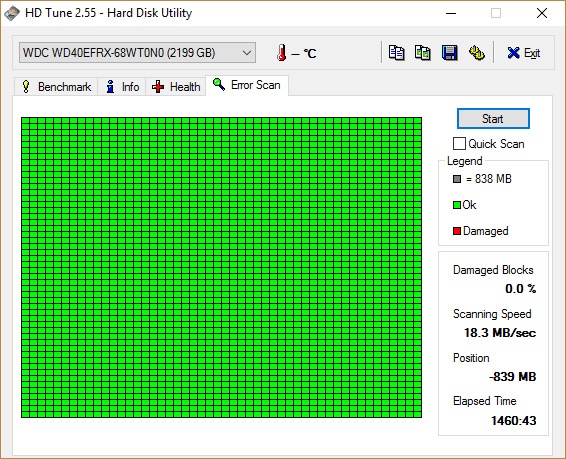

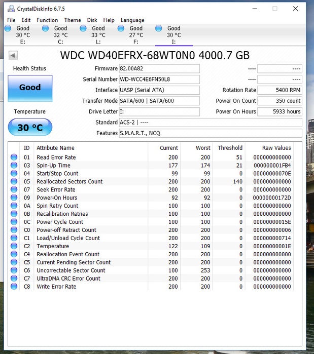

Mijn synology is de afgelopen tijd een paar keer vastgelopen. Na het draaien van een test blijkt dat de SMART test faalt. Echter, Crystal en HDTune geven geen fouten naar het lijkt. Waar zit de fout?
2016-11 - Synology2_kl
201611_HD_WD40EFRX_WCC4E6FN50L8_Crystal
201611_HD_WD40EFRX_WCC4E6FN50L8_HDTuneUitgebreid-Error

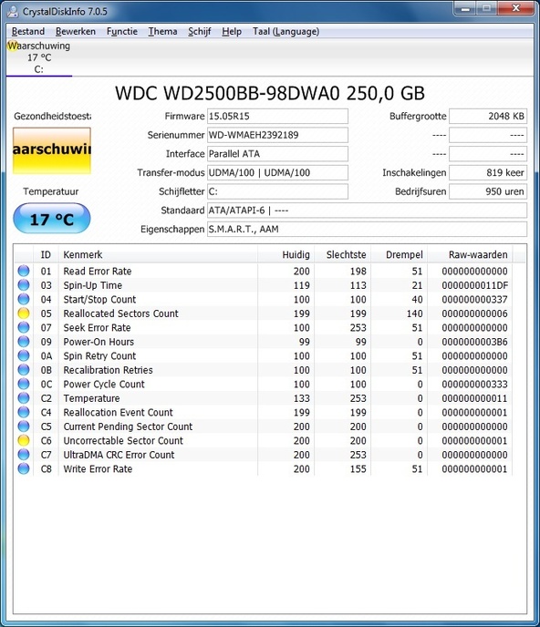

Ik heb een interne schijf die niet goed werkt. Het viel me gisteren op tijdens het kopiëren het ging vele malen langzamer dan de andere identieke schijf nu heb ik CDI gebruikt en dan word je hiermee geconfronteerd. Ik gebruik hem als back-up naast een identieke back-up drive en dan heb ik ook nog een 2tb externe back-up drive. Dus voor dataverlies hoef ik hem niet te gebruiken maar wat kan ik doen om hem beter te maken?
Een Quick format heeft niets opgeleverd.
Afbeeldingslocatie: https://myalbum.com/photo/FgdPxO2QVOiK/1k0.jpg
Erg veel bad sectors (Current Pending Sector). De schijf is waarschijnlijk permanent minder betrouwbaar. Maar je kunt hem nog wel gebruiken voor minder belangrijke dingen.
Je dient je schijf lang te formatteren. Quick format doet niets aan je probleem; quick format uitvinden en hem enkele uren nulletjes laten schrijven naar alle sectoren. Open dan weer CDI en je hoort een waarde van 0 te zien bij Current Pending Sector, terwijl dit nu nog 0x11F is in hexadecimaal.
Uitvinken*

Verwijderd schreef op zaterdag 10 december 2016 @ 20:48:
Ik heb Eraser met optie 3 british HMG IS5 gebruikt. Dit duurde 30 uur! Met dit als uitkomst.
Afbeeldingslocatie: https://myalbum.com/photo/Qe6vogPoHXJ2/1k0.jpg
Is dit nu een verbetering of gewoon hetzelfde?
Je dient een lange format te doen; geen Eraser te gebruiken. Formatteer je schijf in Windows - waarbij alle gegevens verloren gaan die op de schijf staan - en kijk dan in CrystalDiskInfo of Current Pending Sector inderdaad 0 is. Nu is de waarde afgenomen en dus een verbetering, maar daar heb je niet veel aan. Je dient geen enkele actieve bad sector te hebben voordat je de schijf weer normaal in gebruik kan nemen.

Ik heb een hardeschijf die prima werkt en niks geks doet, bij uitgebreide sector tests komt hij er ook alleen maar groen uit. Maar blijkbaar heeft hij in het verleden in een slecht-werkende sata-connectie gehangen, want de read errors zijn enorm hoog, waardoor vanuit SMART Windows aldoor mekkert als ik hem wil gebruiken. Voor zover ik weet kan je de SMART-data ook niet resetten.
Afbeeldingslocatie: https://i.imgur.com/RVFldvg.png
Wat zou hiervoor een oplossing kunnen zijn? Lijkt alsof ik de schijf niet meer echt intern kan gebruiken omdat elk serieus besturingssysteem over de SMART valt. Zit er aan te denken om hem in een USB-behuizing te gooien. Volgens mij kan het systeem dan de SMART-waarden vaak niet uitlezen.
[ Voor 4% gewijzigd door MsG op 20-12-2016 14:56 ]
UltraDMA CRC Error Count duidt op een probleem met de SATA kabel en deze heeft maar twee foutjes gehad in alle 17561 bedrijfsuren, totaal niet noemenswaardig dus.
Read Error Rate kan duiden op een probleem met de leeskop of de oppervlakte van de hardeschijf. De hardeschijf heeft namelijk moeite om de gegevens van de HDD te lezen.
[ Voor 12% gewijzigd door Verwijderd op 20-12-2016 15:02 ]

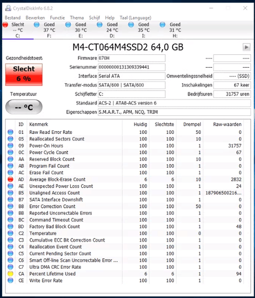

Elke keer dat ik mijn PC opstart krijg ik een melding van het programma Intel Rapid Storage Technologie dat er een probleem is met de smart gegevens van mij HDD. Ik weet niet wat er aan de hand is maar volgens CrystalDiskInfo is de status slecht.
http://imgur.com/gallery/238vq
Zie deze link voor een topic wat ik al geopend.
[ Voor 19% gewijzigd door Sieftu op 23-12-2016 12:05 ]
Enorm veel omgewisselde sectoren; die schijf is absoluut niet meer bruikbaar! Als je garantie hebt kun je die claimen (tip: op de website van de fabrikant kun je dit vaak checken) en anders kun je de schijf inleveren bij het inzamelpunt bij je gemeente (de prullenbak is zonde van alle waardevolle materialen).

  • TheFes
  • Laatst online: 15:27
Ik kreeg gisteren een melding van Windows 10 dat er iets met mijn SSD aan de hand was.
Het gaat hier dus om de opstartschijf (C) waar Windows dus ook van start.
Ik merk eigenlijk in gebruik nog niet zo niets, maar als ik gezondheidstoestand Slecht 6% zie staan, dan belooft dat vast niet veel goeds..
Afbeeldingslocatie: https://tweakers.net/ext/f/QneGJ1apFpiP7s65E1weJM4O/full.png
Home Assistant configuratie
Je Crucial M4 64GB heb je dusdanig veel beschreven, dat er nu maar 6% van de MWI overblijft; kortom hij is bijna 'op'. Al moet ik wel zeggen dat je SSD gewoon blijft werken als hij bij 0% komt, maar wel minder betrouwbaar wordt.
In jouw geval vermoed ik dat je of gekke dingen hebt gedaan (lange tijd SSD als scratch disk gebruikt) of dat je hem niet aligned hebt (AS SSD -> 4K - OK) of dat je de SSD heel vol hebt gebruikt, waardoor de write amplification altijd hoog is geweest.
  • TheFes
Verwijderd schreef op vrijdag 13 januari 2017 @ 11:44:
Dat alignen is me onbekend, dus ik ga er vanuit dat ik dat niet gedaan heb.. Hoe had ik dat moeten doen dan?
Het laatste kan kloppen, de schijf is een aantal keer nogal vol gelopen (tot compleet vol soms). Dat komt vooral door Programma's die zich (door onoplettendheid bij mij) op C installeren, of door Appdata, die ook allemaal op C terecht komt.
Ik denk dat ik maar een dagje vrij moet maken voor een herinstallatie op een nieuw schijf, waarbij ik program & user files naar een andere schijf verwijs.
Ik heb even deze info gelezen:
https://www.partitionwiza...performance-from-ssd.html
Ik kan hiermee ook het probleem met alignen denk ik uitsluiten, aangezien de schijf nieuw was toen ik deze installatie er op zette. Er is dus geen informatie van een HDD naar de SSD gekopieerd wat dat probleem kan veroorzaken.

Beste,
Onderstaand bericht had ik op een ander forum geplaatst maar ben naar het juiste (dit) forum gewezen dus vandaar dat ik mijn vraag even opnieuw post.
Afgelopen week is mijn Windows gecrasht. Windows op een andere schijf geïnstalleerd en uit de foutreportage haalde ik dat dat het bestand mup.sys beschadigd was waardoor Windows niet meer wilde opstarten. Nu alle schijven geformatteerd en Windows opnieuw geïnstalleerd, werkt weer naar behoren. Als tip werd mij geadviseerd de smart-waardes van mijn harde schijf uit lezen, omdat mup.sys niet zomaar beschadigd raakt.
Hieronder post ik de resultaten van de crystaldiskinfo. Even wat begeleidende informatie:
- Schijven 1 en 2 werken samen in RAID 0 en vormen samen een 60 GB SSD voor bestanden/programma's.
- Schijf 3 is een 120 GB SSD waar Windows op geïnstalleerd staat en stond toen mup.sys beschadigd raakte.
- Schijven 4 en 5 zijn gewone HD's voor bestanden/programma's.
- Het viel me op dat de gezondheid van schijf 3 op 95% werd geschat door crystaldiskinfo, terwijl dit bij schijven 4 en 5 100% was.
Indien printscreens van crystaldiskinfo nodig zijn, kan ik deze vanavond maken en posten. Ik hoop dat jullie mij kunnen adviseren of de HD's, met name de SSD van schijf 3, nog in orde zijn om te gebruiken.
Overigens overweeg ik wel om schijven 1, 2 en 3 eruit te halen en te vervangen door één nieuwe SSD van 500 GB, maar gezien de kosten hiervan nog best hoog zijn, wil ik dit liever nog uitstellen als dat verantwoord is.
EDIT: na reacties op het forum lap tekst weggehaald. Omdat ik onvoldoende Karma heb kan ik hier geen foto's uploaden, dus heb ik ze online gezet, zie hieronder de links:

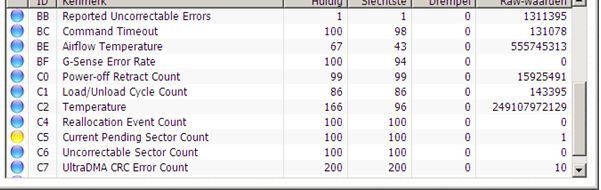

Zelf ben ik bezig met een oude PC (gekregen van een kennis die z'n zolder aan het opruimen was) opnieuw installeren (Windows 10 pakt ie niet dus maar Windows 7 geïnstalleerd). Alles verliep vlekkeloos maar ik dacht laat ik toch eens kijken naar de SMART waardes van die schijf en het beviel me niet wat ik zag.
Afbeeldingslocatie: https://tweakers.net/ext/f/MA23V7n0mght1ebEnDwwMqAi/full.jpg
6 reallocated en 1 uncorrectable dus (gelukkig(?) geen current pending sectors). Is dit goed of slecht nieuws? En gaat een full format helpen? Zoals je ziet is het een oude PATA schijf en weinig gebruikt maar toch niet helemaal fris meer dus. Helaas heb ik in m'n eigen PC geen PATA aansluitingen dus ik kan hem geen full format geven dus ik moet even kijken hoe ik dat ga doen. Kan eventueel nog een Windows To Go stick maken, van daaruit opstarten en proberen te formatteren en anders gaat ie de prullenbak in. Die PC doe ik toch niks meer mee, is veel te oud (Pentium 4/1GB/250GB PATA) maar ik dacht laat ik er voor de gein eens Windows 10 op zetten.
Crap, bedenk me net dat die PC niet kan opstarten van USB. Ah well..

Fantastisch topic dit!
Mijn probleem: Synology NAS wil 1 van de 2 schijven niet meer mounten. Desbetreffende schijf aan mijn PC gehangen en (oeps!) diagnostisch programma van Western Digital gedraaid.Via omweg hier terechtgekomen en alsnog CrystalDiskInfo gedraaid:
Afbeeldingslocatie: https://image.ibb.co/nr1WmF/Crystal_Disk_Info_Results.jpg
Hoe luidt het oordeel?
