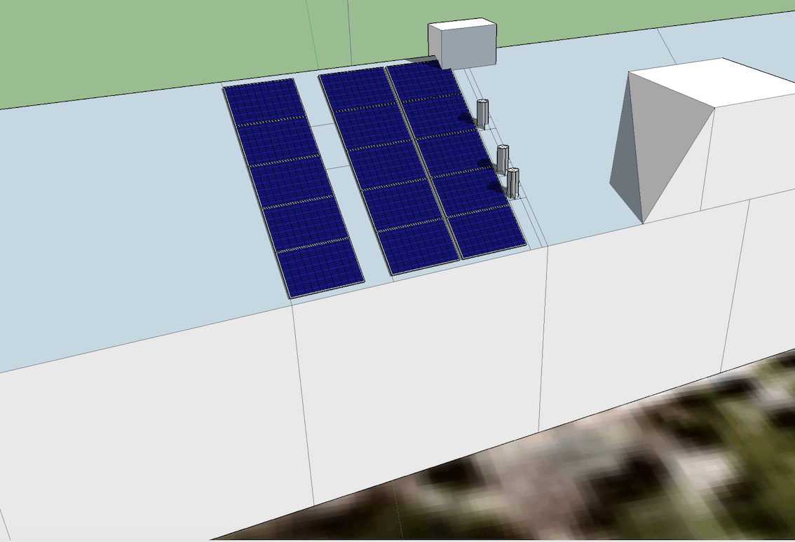

Graag input: We gaan hier ook uitbreiden, heb nu 8 * 245Wp op 4 Enecsys 480Duals. Werken op zich goed, maar ivm het faillissement van Enecsys, gaan we daar niet meer mee verder. Wat goed werkt laten we overigens zitten.

  • Niek_
  • Laatst online: 14:52
Mag ik jullie advies/mening vragen over onderstaande?
Betreft het dak van m'n ouders, ze gaan eindelijk overstag ;)
pv-ouders
Bovenste rij wordt aangesloten zodat het paneel niet meer 'in' de schoorsteen ligt. De schoorsteenpijpjes op de afbeelding zullen in 1e instantie niet verplaatst worden.
Orientatie van het dak is ongeveer 165 graden, dus bijna ideaal.
Afgelopen 3x bij SolarNRG Yingli 275C 30B panelen icm bijpassende SMA SB TL21 besteld.
Zit nu op dezelfde noemer, maar ben benieuwd of jullie er wellicht anders tegenaan kijken.
15 x Yingli 275C 30B
1 x SMA SB 4000 TL21
Totaalprijs excl montage en meterkastaanpassing 1,09 excl btw/1,32 incl. btw.

  • Andre1973
  • Laatst online: 31-01 14:33
Andre1973
2030 Wp op Z & 2040 Wp SF ZW
Niek_ schreef op zondag 22 februari 2015 @ 19:52:
Ik denk dat het panelen zijn van ongeveer 1 x 165, dan kan je ze ook rechtop portrait plaatsen (3 boven elkaar, blijft een vlak van ongeveer 5 x 5 meter). dat scheelt een hoop rails en of is een stuk makkelijker (dan verticale rail) en ook gunstiger met schaduw vanaf de zijkant gezien hoe het paneel intern bedraad is met ook de verschillende bypass diode's in het paneel (meestal zijn het 3 strings van 2x 10 cellen, een links een midden en een rechts als je m portrait zet)

Andre1973 schreef op zondag 22 februari 2015 @ 20:03:
Denk dat het dakraampje dan in de weg zit, of reken ik nu verkeerd? Je hebt wel een punt qua schaduw.

Nadeel van dunnefilm TSMC panelen...
17 stuks 160wp
3x3 & 2x4 geeft op de 2de mppt een wat lage Volt. Niet rampzalig maar niet efficiënt
SolarEdge dure oplossing door de ligging. 9xp405 waarvan 1 paneel apart.
Paneeltje minder is esthetisch niet de bedoeling
Laatste optie 4x4 en 1x1 op een micro.
