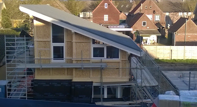

  • zonoskar
  • Laatst online: 19:09
zonoskar
<-- Mika R.I.P!
Het was zonnig vandaag, dus kon ik zien hoe de schaduw van het gebouw tegenover ons uitkomt. Dit is rond 16:00 vandaag. Hoeveel last heb ik van deze schaduw als ik de panelen op het lage gedeelte van het dak zou plaatsen en wat zou de impact zijn op de jaaropbrengst?
Afbeeldingslocatie: http://1.bp.blogspot.com/-908aLER2gas/VMpQXedRI9I/AAAAAAAACUg/sG2-kxZbX9w/s640/WP_20150129_008.jpg
[ Voor 9% gewijzigd door zonoskar op 29-01-2015 16:25 ]
  • migjes
  • Laatst online: 20-01 11:50
zonoskar schreef op donderdag 29 januari 2015 @ 16:25:
bijna niks.
het is nu winter en de opbrengst is zoizo laag doet niks op jaar opbrengst.
no problem, be happy ;)

  • zonoskar
zonoskar
<-- Mika R.I.P!
Reusel is dan ook bijna België. Deze schaduw blijft nog wel tot ongeveer maart op het dak volgens Sketchup. Wel steeds laat in de avond, de opbrengst is dan toch al minder. Zou dit minder effect hebben dan de schaduw van de schoorsteen?
  • Origineel
Mooi dak op vol te gooien >:)
Maar ik zou me over de winter absoluut geen zorgen maken, de maand januari tot vandaag hier 85kwh opgewekt met 24 x SF170, waarbij gisteren een topdag was met net geen 0,5 kwh :'(

Onder het raam blijft dan wel weinig ruimte over tussen panelen en dakgoot. Kan wel op 4760Wp komen dan.
ja er is nog veel meer te doen met dat dak.
maar hij wil maar 2800kWh op wekken, en met 12X250Wp dan is hij er wel overheen. ;)
probeer hem te overtuigen dat hij ook kan kijken om wat verwarming te gaan doen.
zou zo zonde zijn van het werkeloos liggend dak ;)

Dakbeschot was na verschillende lekkages in de 40 jaar dat het er lag wel toe aan vervanging, ook meteen 1 gording vervangen. En in beide delen 2 extra gordingen aangebracht. Dit zodat het nieuwe dakbeschot wat minder kans heeft om door te gaan buigen mocht het ooit weer nat worden. En meteen mooi meegenomen dat de zonnepanelen ook wat makkelijker recht te leggen zijn ;)
jantje112 schreef op vrijdag 30 januari 2015 @ 12:47:
Zo te zien hebben je buren dan de verkeerde kant gebruikt :)
Je bedoeld die 35 stuks SF paneeltjes die je een paar huizen verderop op het noorden ziet? :*)
Die komen er ook bij mij op aan de noord kant, dit helaas kleinere dak is op het zuiden. Daar kan ik 2 rijen van 7 160x100 panelen kwijt. Welke is nog even de vraag, ergens tussen de 270Wp en 330Wp.
Op het garage dak komen 9 stuks van 160x100, zelfde type als op dit schuine dak.
Dan is er nog een optie voor een ander stukje dak, waar 12 tot 15 stuks TSMC 155 op passen...
Vandaar ook de twijfel tussen de SolarEdge 10K, 12,5K of 15K 8)7

Tomexergie schreef op vrijdag 30 januari 2015 @ 14:20:
De installateur die de aanbieding doet beweert dat de 170 daar niet geschikt voor is maat de SF 165 wel.
Ben benieuwd naar de reden die hij daarvoor verzint :?
Die 165 kan die zeker meer op verdienen :+

niet om het 1 of ander, maar hou je er rekening mee dat de p405 niet zomaar gemixt kan worden met andere solaredge oplossingen.
als het mijn dak zou zijn: 12x TSMC 155 op 1 omvormer.
en dan 7X 300Wp op zuid en 35X170Wp op noord.
en dat gewoon op een power-one 3.6 (of vergelijkbare omvormer met 2x mpp en 3000W per mpp totaal 4000W)
ik zou eens na vragen aan de buren wat de hoogste W is die uit hun set komt.
maar ik zou er al geen problemen mee hebben om de 35X170Wp op noord gewoon op een 3000W mpp te hangen. ik denk niet dat je heel vaak over de 3000W heen zult gaan op noord.
hier een noord setje met 960Wp op een 500W omvormer, en vaak haalt hij de top niet.
http://www.antonboonstra.nl/energie/
het zou wel met solarfrontier kunnen op noord, alleen dan zou ik 4x170Wp op 1x p405 hangen.
omvormer kan zeker 50% kleiner als een SolarEdge 10K
edit2:
een mooie voorbeeld dag wat 960Wp doet op noord op een mooie dag:
http://www.antonboonstra.nl/energie/?dag=2013-07-08
netjes een 460W. ;)
[ Voor 10% gewijzigd door migjes op 30-01-2015 15:13 ]

Voor zover ik begrepen had kan je P405 en P350 op 1 omvormer gebruiken mits je verschillende strings(?) gebruikt. Dus de 35 stuks SF op noord met P405's op 1 string en de (2x7+9) 23 stuks op de andere string met P350's.
Dan zit ik alleen met de TSMC's, dat zijn natuurlijk ook thin film panelen en dus alleen P405 compatible...
Voor het monitoring verhaal wilde ik juist alles op 1 omvormer... :/
Voor het gemakt even de orientatie erbij:
Orientatie achter: zuid/zuidoost (168 graden)
Orientatie voor: noord/noordwest (348 graden)
[ Voor 4% gewijzigd door x-RaY99 op 30-01-2015 15:29 ]

dan zou ik per 4X170Wp 1x p405 gaan gebruiken, je haalt toch nooit STC vermogen op noord. ;)
4x170 = 680Wp en dat haalt de 405W niet (ik gok ergens tussen de 300W-400W).
bespaart flink in kosten. (9xp405 in plaats van 18X)
35X170Wp=5950Wp , maar op noord mag je blij zijn als hij dan de 3000W haalt.
STC opbrengsten zie je eigenlijk alleen in de lente, maar dan is noord nog zo schuin dat die panelen dat niet zullen halen.
zomer opbrengsten zullen wel dichter bij komen, maar dan wel bij de NOCT van 126 W van een 170Wp paneel.
35X126W= 4410W.
en nog zal de zon schuin op de panelen schijnen dus ik gok een 3000W omvormer vermogen is genoeg voor noord.
dan gewoon de Wp van zuid er bij op tellen.
23X300Wp = 6900W (en hier mag je een marge op rekenen van 30% onderdimensineren zonder echt verlies te hebben. dus 4800W is ook goed.)
als de tsmc panelen dan niet de zelfde kant op kijken als de zuid panelen? of een andere hoek hebben naar de hemel?
dan kun je ze niet zomaar er bij op tellen.
is het wel het zelfde optellen bij de 6900W en die 30% pakken.
ik ga uit van 15x 155Wp.
met de gegevens die ik nu heb, krijg ik de SolarEdge 10K nog niet vol.
ik blijf steken op een top vermogen van +/-9500W.
(ik moet wel wat schattingen maken, en ben aardig optimistisch geweest. ;) )
als ik bereken wat het doet bij bewolking, nice, zelfs met bewolking kom je erg leuk uit.
door het weerkaatsen van het licht op de wolken, maakt de noord niet zoveel meer uit, en met zoveel wp toch een leuke opbrengst ;)

Thanks!
Dacht ik alles zo mooi na gerekend te hebben... :'(
In het beginsel ben ik overigens uit gegaan van 1 optimizer per paneel (voor alle panelen), vooral op noord zit er wel het e.a. in de weg qua schaduw en wil ik toch graag het hele dak vol hebben voor het estetische gedeelte.
Het "moet" een solaredge 3 fase omvormer worden aangezien in de electrische installatie nu uitgegaan is van 3 fase en er ook al een SE wattnode tussen hangt voor de monitoring. ( http://www.solaredge.com/...pv_monitoring_accessories )
De 12 a 15 panelen op het extra dak heb ik er later bijverzonnen, ook de upgrade van 260-270Wp naar 300 a 330Wp. Vandaar mijn gedachte dat ik dan ook wel een omvormertje of 2 zwaarder zou moeten ;)
Het dak voor de 12 a 15 TSCM panelen is 5x3 meter, zo goed als plat (3 graden). Vooral in de winter weinig zon tijd, zomers wel vol in de zon echter staat er een klein boompje naast (welke met een jaar of 2 wel weg zal worden gehaald). Vandaar dus mijn keus voor dunne film, maar wellicht is er nog een andere optie die wel op de string met 23 stuks kan.
Óf ik moet van de noord lus nog wat solar richting de achtertuin trekken... stucadoor gaat er dinsdag in, dus nu kan het nog 8)7
