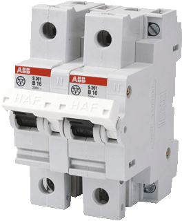

MaxxMark schreef op zondag 25 januari 2015 @ 13:48:
Edit; Ik realiseer me nu inderdaad dat het 2 groepen door één buis gewoon not done is en dat dat wel een grove fout is. Hoe ik hier overheen heb gekeken weet ik niet.. Een extra PVC buis leggen is uiteraard zeer lastig. Wat wel kan is mogelijk een van de PVC buizen waar netwerk of een COAX kabel doorheen loopt repurposen.
Tenzij, lijkt me (geen NEN onderbouwing), je een kookgroep gebruikt zodat beide groepen tegelijk uitgaan als in 1 van de groepen een defect ontstaat (b.v. een kabeldefect).

twixx schreef op zondag 25 januari 2015 @ 14:08:
ik vind dat eigenlijk geen foute gedachten gang.
het lost wel de aarde kabel probleem op, maar niet 5X 2,5mm door een fexbuis.
dat is dan eigenlijk nog te veel.
(vraag me af wat berekenings-programma's hier van zeggen?)

migjes schreef op zondag 25 januari 2015 @ 14:15:
In 2008 heeft iemand dit uit NEN gehaald:
Afbeeldingslocatie: https://dl.dropboxusercontent.com/u/603847/pv/Schermafbeelding%202015-01-25%20om%2014.23.53.png
Maar goed NEN is geen wetgeving maar een richtlijn (ik zou zeggen dat je er alleen van afwijk met onderbouwing).

twixx schreef op zondag 25 januari 2015 @ 14:26:
ja nen is geen wetgeving, maar 5x2,5mm is wel heel wat meer als 40% vulling? :?
en dan gaat er ook nog eens 5000W+ door de hele buis, pfff vind het er flink boven zitten.
vraag me af of dit wel te onderbouwen is. :?
Simpelste oplossing -> gebruik een miniverdeler op zolder.
Indien je een 3 fase aansluiting hebt kan je met de bestaande kabel een 3 fase hoofdschakelaar in de miniverdeler op zolder plaatsen en dan elke omvormer op een eigen fase aansluiten.
Op die manier heb je ook het meeste eigen verbruik.
Aanpassing groepenkast beneden: 4P hoofdschakelaar om de kabel naar boven spanningsloos te maken
Miniverdeler: 3 fase ALS + 2x Installatieautomaat (+ eventueel 2x kWh meter).
