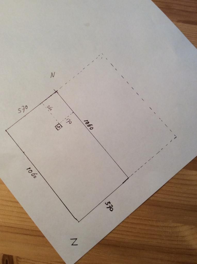

Hallo,
Ik wil binnenkort zonnepanelen op ons dak gaan plaatsen en ben daarvoor aan het inlezen.
Maar ik heb wat moeite om het aantal panelen te bepalen dat op het dak past.
Het dak is 1060 x 580 maar heeft een schoorsteen (CV afvoer) die wat ongelukkig in de weg staat.
Kan iemand mij wat advies geven hoe de panelen het beste geplaatst kunnen worden zodat de ruimte optimaal gebruikt kan worden?
Ik heb even snel een tekeningtje gemaakt om even een indruk te geven met de maten erbij.
Het vierkantje is dus de afvoer :)
Alvast bedankt
Hopelijk werkt deze link wel.
http://i50.photobucket.co...53/image1_zpsf4d25932.jpg
[ Voor 18% gewijzigd door casper4253 op 11-12-2014 19:35 . Reden: foto link aangepast ]

casper4253 schreef op donderdag 11 december 2014 @ 18:59:
Hallo,
Alvast bedankt
https://ze29zq-dm2305.fil...m4qClAUA2iluQQ/image1.JPG
Geef even aan wat je zelf aan onderzoek hebt gedaan, zomaar wat vragen werkt hier niet :)
Je tekeningetje is niet openbaar.
Met een dak van 50 m² is een hoop mogelijk, wat is je jaarverbruik?

Proton_ schreef op donderdag 11 december 2014 @ 19:21:
Mijn jaarverbruik is 4500 tot 5000 (Groot gezin :) )
Ik heb naar panelen gekeken en ik probeer de maat 167 x 102 per paneel aan te houden.
Maar weet niet goed hoever ze achter elkaar mogen staan zodat ze geen schaduw genereren.
als je de tekening ziet dan is het zuiden precies op de punt (hoek) van het huis.

casper4253 schreef op donderdag 11 december 2014 @ 19:39:
Is dit een schuin- of een plat dak?

  • casper4253
  • Laatst online: 11-09 11:27
Señor Sjon schreef op donderdag 11 december 2014 @ 19:26:
Kijk nog geen pagina terug en je ziet meerdere suggesties voor paneelmaten. Dan kan je zelf een voorstel in elkaar kliederen en die kan je dan posten.
Deze had ik inderdaad gezien :)
Ik moet ze achter elkaar gaan plaatsen vanuit een hoek naar een breder opervlak.
Maar weet niet hoeveel afstand ik er tussen moet laten om geen schaduw te creeren.
dan kan ik het wel ongeveer uitrekenen.
  • casper4253
drielp schreef op donderdag 11 december 2014 @ 19:55:
een plat dak (2 onder 1 kap woning) (De stippel lijn is van de buren)
  • Señor Sjon
  • Laatst online: 11-09 17:10
Wat is de oriëntatie? Oost-West om en om kan op een plat dak en dan liggen ze niet in elkaars schaduw.

casper4253 schreef op donderdag 11 december 2014 @ 19:56:
Hallo Casper,
De onderlinge afstand tussen de panelen (niet de steek, maar echt zeg maat het pad) voor zuid is 3 * delta h. Dus 3 x het hoogte verschil van het paneel.
Is dus afhankelijk van de paneelmaat, de opstelling landscape / portait, het aantal panelen boven elkaar en de hellingshoek.
Met wat simpele wiskunde kun je dan uitrekenen hoeveel dat is. Neem niet alleen de hoogte van de achterkant paneel, want bij sommige montage systemen (van der valk bijvoorbeeld) staan ze ook nog op een verhoging.
Je kan dan kiezen om ze op 15, 20 of 30 graden te zetten, waarbij 30 het meestal naar ideaal gaat,maar dan kun je er ook meteen veel minder kwijt.
20 graden geeft klein beetje minder opbrengst maar al snel een rijtje extra te plaasen panelen. etc.
Tegenwoordig word er op platte daken veel Oost-West geplaatst (eigenlijk altijd onder 10 graden), dat heeft een aantal voordelen:
veel minder ballast, panelen leveren ongeveer 80 % op van de ideale situatie (zuid met 30 graden), je hebt veel meer over de dag versprijd je opbrengst wat gusntig is als er gedoe ontstaat met salderen en je kan vaak 2x zoveel panelen kwijt t.o.v zuid met 20+ graden hellingshoek.
Hiermee kan je gaan rekenen.
Kan je je (toekomstige) verbruik opwekken door op zuid te plaatsen, dan kan je af met minder panelen.
zo niet, dan Oost-west. en omdat O-W op 10 graden ligt valt dat ook minder op vanaf de straat. sosm ook belangrijk voor de WAF.
hoop dat je hier wat mee kunt.
De onderlinge afstand hangt af van de hoek van de panelen. Als je ze onder 10º monteert kan de afstand een stuk korter zijn dan als de hoek 20º of 30º is. Komt ook nog bij dat hoe platter de panelen, hoe minder de orientatie van belang is.
Wil je zoveel mogelijk panelen kwijt op je dak of ga je voor de kortste tvt? Wat is de maximale dak-belasting (betonnen dak of niet?) Heb je aan een schansopstelling gedacht?
Heb je een opstaande dakrand? En niet onbelangrijk: wat is je budget?
Enkele mogelijkheden, onderlinge afstand 1meter
Afbeeldingslocatie: http://i61.tinypic.com/26099gz.jpg
of lekker vol leggen en dan zo / \ / en onder een hoek van 5º
Afbeeldingslocatie: http://i57.tinypic.com/io2der.jpg
Mogelijkheden genoeg
4285 Wp op ZO, 1200 Wp op schuur en 880 Wp op NW, DWTW en 7 kW houtkachel
  • casper4253
drielp schreef op donderdag 11 december 2014 @ 21:15:
Het is een betonnen dak. gewicht zou geen probleem moeten zijn.
Ik heb nog niet aan de schans opstelling gedacht om dat ik niet weet of dat kan als je ze in een punt verband legt.
Het pijpje is trouwens ongeveer een meter hoog en ongeveer 50 x 50 breed
Ik ga eens rekenen met deze opstellingen en kijken hoe ik uitkom.
Bedankt voor het advies tot nu toe :)

oke mensen hebben al aardig verteld hoeveel afstand er tussen de panel nodig is.
ik ga even uit van standaard mono 250Wp panelen op het dak.
(ze kunnen gewoon aardig dicht tegen elkaar staan, de panelen hebben diodes waar door ze een gedeelte van het paneel uit kunnen schakelen mochten ze een beetje schaduw hebben in de ochtend.)
als omvormer neem ik even de power-one pvi 3.6.
b.v. http://www.solar-trading....99/PVI-3.6-TL-OUTD-S.html
(als duidelijk is hoeveel en wat voor panelen het worden kan het zijn dat ik een andere omvormer aanraad.
deze omvormer is een algemene die eigenlijk altijd wel werkt.)
oke basis waarden gezet.
nu het dak:
ik zou zeggen vergeet zuid!
ga voor een zuid-oost+zuid-west.
hiet een voorbeeld van mijn oost-west. (is wel een extreem voorbeeld)
Afbeeldingslocatie: http://members.home.nl/vreeburg/imglang/tweakers/16-4-2014.jpg
door de panelen in 2 richtingen te zetten produceren ze niet de top op het zelfde moment van de dag.
hier door kun je meer Wp aan een omvormer hangen als hij W heeft. (dit kan ook als je op zuid werkt, alleen nu kun je het zonder te onder dimensioneren.)
als ik naar je tekening kijk, dan kun je makkelijk 6x250wp op zuid-oost en 6x250W op zuid-west krijgen.
daar na word het rekenen en uittekenen hoeveel er nog bij past rond de pijp.
en dat mag je zelf doen >:)
plaats het plan hier op het forum en we hebben het er wel verder over.
(ik denk dat je een 4000kWh per jaar met deze setup wel voor elkaar kunt krijgen met vrij lage kosten, hoger word wat lastiger, maar dit is een ruwe schatting dus hang er niet teveel aan op.)
ik stel dus voor om de optie 1,5.
drielp in "Elektriciteit opwekken met zonnepanelen (PV) Deel 3"
de optie tussen de 1 en 2 van driep. ;)

  • migjes
  • Laatst online: 03-09 08:27
Señor Sjon schreef op vrijdag 12 december 2014 @ 12:06:
ZO+ZW liggen ze niet rug aan rug, maar dan zou je een soort visgraat aan het bouwen zijn.
klopt.
optie 1 levert de meeste kWh per investering op.
optie 2 levert de meeste kWh op met extra kosten.
de gulden midden weg optie 1,5(die van mij) levert de meeste kWh voor minimale extra investering.
(en als we mazzel hebben met de ruimte is de extra investering zo minimaal dat je hem niet extra kunt noemen ;) )

migjes schreef op vrijdag 12 december 2014 @ 11:45:
nu het dak:
Wow hier heb ik echt nog niet over nagedacht.
Ik ga van het weekend even tekenen en kijken waar ik op uit kom.
Dan zal ik dit weer posten.
Moet ik nog wel 30 Graden aan houden voor alle panelen (Voor de beste opbrengst?)
Bedankt :)

casper4253 schreef op vrijdag 12 december 2014 @ 14:05:
Bedankt :)
leuk dat je er naar wil kijken of het iets is voor je.
30 graden, oei, lastig antwoord (en ook een beetje discutabel, dus zie het antwoord relatief na gelang de situatie en keuzes die je maakt.)
ik zou voor minimaal 15 graden gaan, gewoon om er voor te zorgen dat je panelen lekker makkelijk schoon spoelen.
hoe groter je de hoek maakt, hoe beter dat is voor de verschillende richtingen.
alleen hoe groter de hoek de verder de panelen uit elkaar moeten staan.
(laat het dak de hoek maar bepalen, maar net wat het lekkerste uit komt.)
voor dit soort opstellingen wil je ongeveer 8 tot 12 panelen in een string hebben.
ik ga voor het gemak even uit van een power-one PVI 3.6, maar dat is om te kunnen rekenen, het kan best zijn dat ik een andere omvormer aanraad als er echt meer duidelijk is. ;)
en ik gebruik even 250Wp panelen maar daar kunnen we ook nog 275Wp of 300Wp van maken als het nodig mocht zijn.
1. de power-one PVI 3.6 wil het liefst 12x250Wp in 1 string hebben, voor optimum rendement.
het mooist wat ik zou kunnen verzinnen is als 1 van de 2 stringen er ook 12 zouden hebben. (8x gaat ook goed of iets er tussen in.)
2. op mijn dak merk ik dat west gewoon meer last heeft van de warmte, het is in de ochtend meestal wat kouder als in de middag. (opbrengst zakt een beetje als de panelen warmer worden)
3. je kunt ook nog 1 string maken van 15 graden (die doet het dan beter in de zomer) en 1 string van 30 graden (die doet het dan beter in de lente/herfst)
voeg ik punten 1,2 en 3 samen.
zo = 12x250Wp met 15 graden.
zw = 8x250Wp met 30 graden.
5000Wp op een power-one PVI 3.6 (4000W) >:) leuk en we zijn nog niet aan het onder dimensioneren er is nog veel meer Wp mogenlijk op die omvormer *.
(kan niet schatten of het past, ben bang van niet, maar het gaat over het idee, de precieze uitwerking zien we later wel.)
*. ik heb bij mijn ouders 4770Wp hangen op een power-one PVI 3.0 (3300W). ;)
in een volle oost-west opstelling met 45 graden.

  • Laatst online: 08-03-2025
@senor sjon: Je komt een heel eind in de goed richting! Ik kan nog 12 panelen op dit dak plaatsen, en ongeveer 9 panelen op het geschakelde dak van de schuur. Dan kom ik een totaal van 45 panelen en waarschijnlijk had een SE5k dan ook volstaan. Ik heb inderdaad voor een 3 fase gekozen vanwege de 3x25A huisaansluiting, dus een single phase omvormer is beperkt tot 16 of 20A (selectiviteit daargelaten). Ik zit overigens op een paar graden uit het zuiden, dus daarmee zit het wel snor...
Daarnaast was het prijsverschil met een SE5k minimaal, en de technical note over 3 fase omvormers geen bijzonder verschil in efficientie laat zien tussen een SE7k, 8k, 9k of 10k. Ik zou aannemen dat een SE5k zich niet anders gedraagt.
Tenslotte heb ik de omvormer, nogmaals tegen beter weten in :P in de meterkast opgehangen. Puur vanwege het gemak, router in de buurt, hopelijk de minste verliezen bij lange 750Vdc kabels en korte AC kabels. Daar is helaas geen plek meer voor een 2e omvormer, plus bijbehorgende overlast (DC kabels door een krap buisje etc.etc, moet er niet nog een keer aan denken!)
Dus concluderend: Eens met jou en migjes, even monitoren en dan de situatie nogmaals bekijken. Ik sta overigens wel op het punt om een aantal optimizers er vast bij aan te sluiten om te zorgen dat er in ieder geval op grauwe dagen ook nog steeds 13 optimizers iets kunnen leveren. Die kosten vallen wel mee en de optimizers heb ik later ook nog nodig. Of misschien plaats ik tegelijkertijd alvast 3 extra panelen, net boven de dakkapel.
In ieder geval bedankt voor het meedenken.
Voor de geinteresseerden, bij deze mijn solaredge site (layout) voor monitoring
(schaduw is duidelijk zichtbaar, volgende week maar eens een boom gaan kappen)
[ Voor 9% gewijzigd door richardt op 14-12-2014 15:23 ]
  • PClop
richardt schreef op zondag 14 december 2014 @ 13:02:
Bij deze een update, met de situatie in oktober:
en zoals het nu er bij ligt:
Dit is een opstelling met 24x SF 170-S, tegen beter weten in aangesloten op een (overbemeten) SolarEdge SE7k omvormer, met 13 P405 optimizers. Ik zal binnenkort nog iets meer details posten over hoe ik dit heb aangelegd, maar op dit moment vind ik de output nog aan de lage kant. Met een leuk winterzonnetje zit ik op op 1.8 kW (van de 4.08kWp) en op grauwe winterdagen gaat het systeem zelfs af en toe in de slaapstand...
Ik kan daarvoor een aantal oorzaken aanwijzen:
1) Mijn dak ligt relatief vlak op 36 graden en in de winter zal dat met een instraling van 16 (?) graden minder optimaal zijn dan bij een dak van 45 (of meer) graden
2) Ik heb 13 optimizers aangesloten (het minimum voor een 3 fase omvormer) waarbij panelen P7 en P10 een losse optimizer hebben. Juist P7 ligt hierbij in de schaduw van de dakkapel. Misschien trekt dat, ondanks Solar Edge technologie, het systeem in slaapstand en helpt het om 1 of 2 extra optimizer toe te voegen.
3) De omvormer is flink overbemeten (7000Wp) vanwege een eventuele uitbreiding aan de de rechterkant van de dakkapel. Wellicht (ik hoop het niet) dat een kleinere omvormer (bijvoorbeeld SE4000 single phase) een beter rendement levert bij lage vermogens.
4) Ik heb nog last van minimale schaduw van een aantal bomen (die overigens later zullen verdwijnen).
5) Misschien verwacht ik te veel...
Ik neem aan dat er nog wel wat goeroe's hier op dit forum rondlopen die hier iets over kunnen zeggen.
