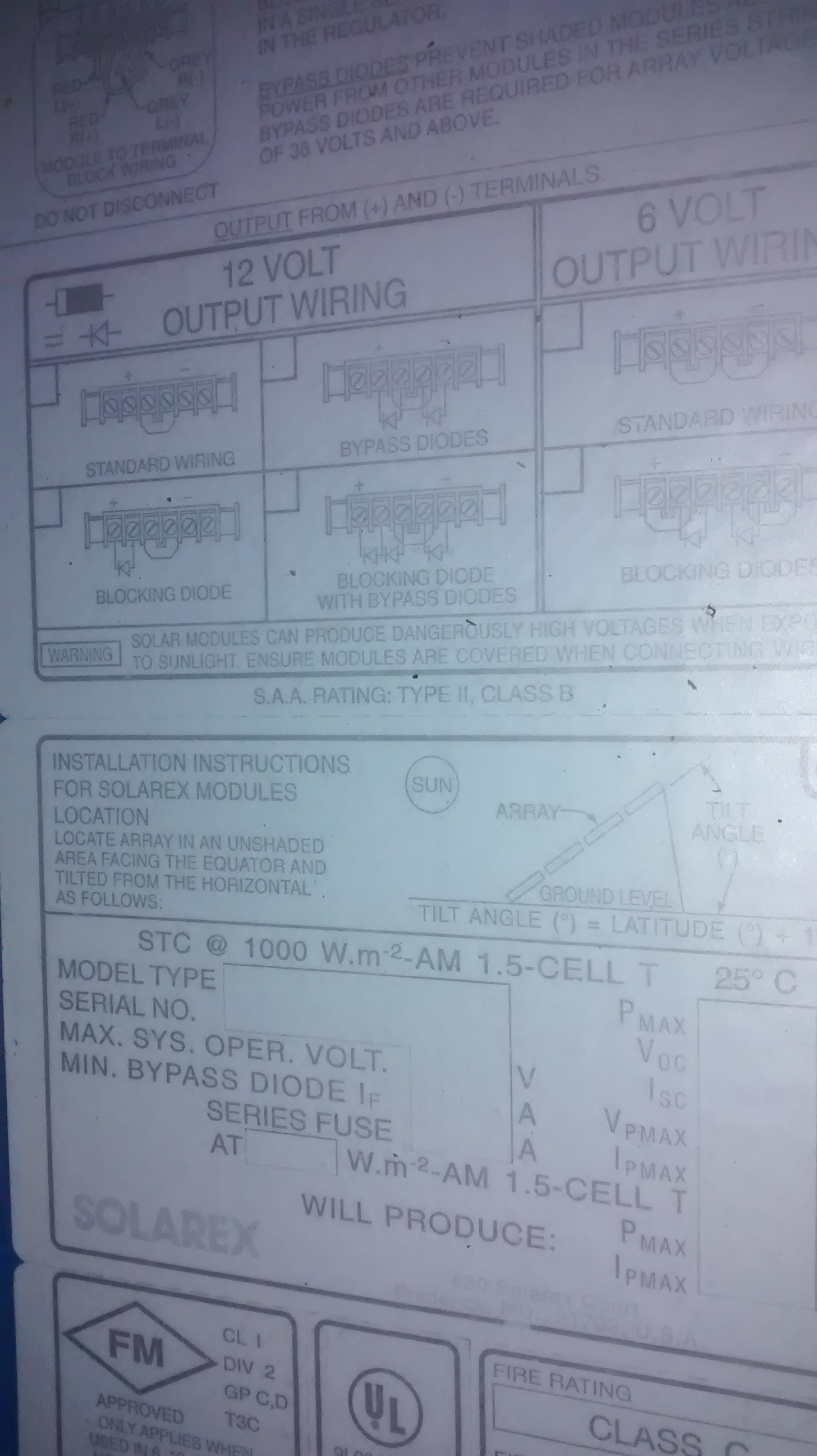

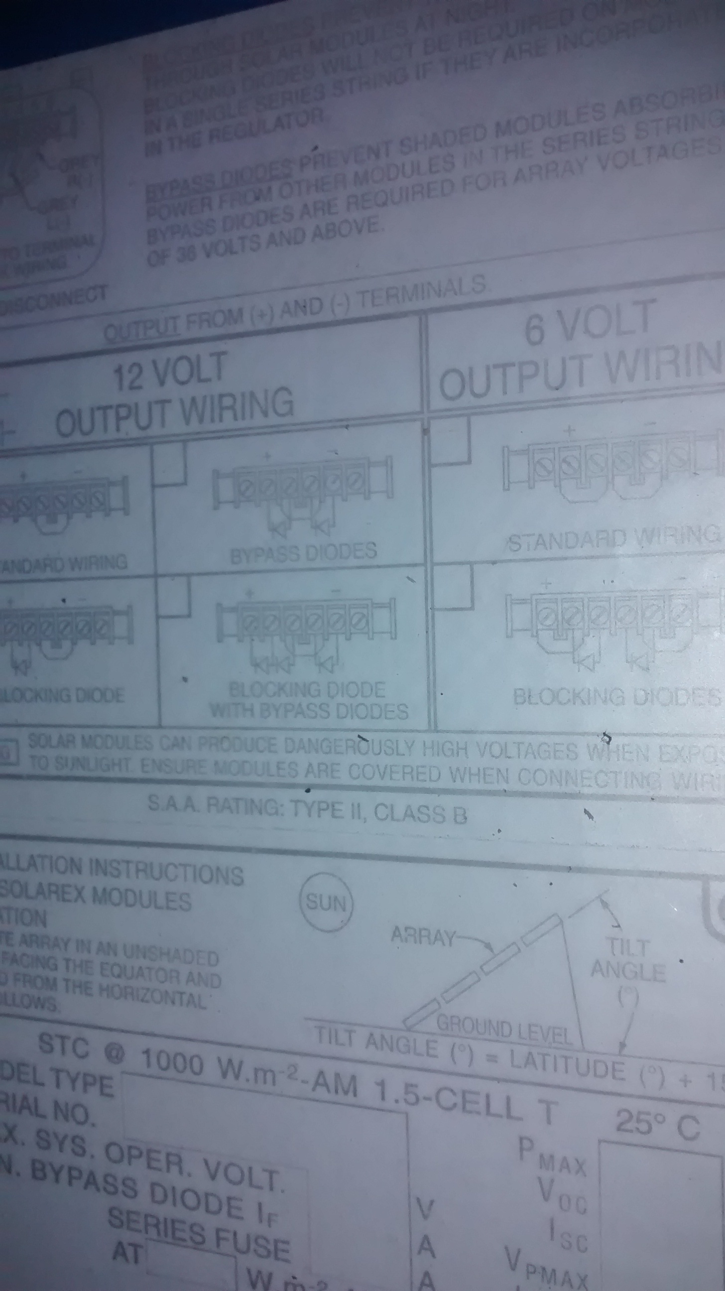

Heb net van een klant van me (ben ik nu), twee panelen gekregen (poly volgens mij).
Had hij nog liggen en wordt niet meer gebruikt, en hij had wat goed te maken
Ik weet nog niet wat voor panelen het zijn (stickertje half ingevuld of slecht leesbaar).
Wel dat ze zo'n 10 jaar oud zijn; de opbrengst zal dus minder zijn dan de recente panelen.
MPPT laadregelaar voor dit soort oude paneeltjes gebruiken, of beter van niet?
Ik zou eerst even gaan meten, of bijde paneeltjes (als ze hetzelfde zijn) ook onder dezelfde omstandigheden de zelfde output geven.albino71 schreef op dinsdag 18 november 2014 @ 15:05:

Even spanning meten en de kortsluit stroom, je kunt ze meestal (sommige hebben ee zekering in ht kastje zitten) gewoon kortsluiten met een multimeter ertussen die 10ADC aankan.
Wie weet doen ze het niet meer, en ben je anders voor niks een laadregelaar aan het aanschaffen op basis van deze panelen, en misschien werken die niet met nieuwe panelen.
Ik denk dat je Shell paneeltjes hebt gekregen van +/- 110 Wp, en een lagere spanning (minder cellen) dan nu gebruikelijk is. kan je anders een foto posten van de paneeltjes?

Solarex ...Andre1973 schreef op dinsdag 18 november 2014 @ 16:29:
Maten ongeveer 110x50
Het is nu donker en dus is aflezen lastig en foto's schieten ook.

Waar ik dan wel weer een probleem mee heb is dat ik 100 Volt mis in de west string, en ik denk dat de bypass diodes in 3 panelen stuk zijn gegaan door veelvuldig activeren (schaduw dakkapel). Pas bij voldoende directe instraling wordt dit gat een stuk kleiner, maar dan mis ik nog steeds 60 Volt.
Omdat deze zich niet lineair gedragen vermoed ik de enige halfgeleider component in het zonnepaneel.
Ik heb ook wel een vermoeden welke panelen het zijn, het is meer dat ik 6 meter hoog moet om deze te demonteren met een steiger enzo.
Het vermoeden dat het die panelen zijn komt een beetje door de sticker die erop zit
http://iserv.nl/files/pics/solar/DSC_0626.jpg
