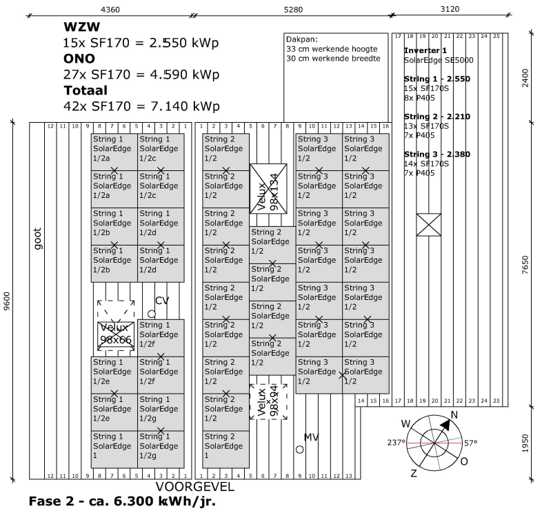

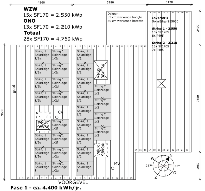

Even een vraagje.
Ik twijfel heel erg of ik voor 12 panelen ga, en misschien later nog naar 15 toe wil door de uitbouw mee te nemen. Als ik dat doe is het misschien slim om de omvormer op de latere uitbreiding te kopen.
Voor 12 panelen zou ik normaal voor een SE 3000 gaan.
Maar met 15 panelen lijkt mij het beter een SE 3500 te gebruiken, is het dan slim om de 12 panelen dan op een SE 3500 aan te sluiten zodat ik later makkelijk kan uitbreiden?
Of is later met 15 panelen op een SE 3000 ook goed te doen?
Wat zouden jullie doen?

Mud.Starrr schreef op maandag 10 november 2014 @ 11:56:
Even een vraagje.
Hoeveel WP hebben je panelen en wat zegt de site designer van SE?

Het gaat om ZM Solar P-250 Wp panelen.
Ik vind het lastig, omdat 12 panelen met de SE 3500 wellicht niet optimaal is.
En SE 3000 met 15 panelen ook niet denk ik.
Maar wat is het beste om te doen als je eerst met 12 panelen, en in de toekomst naar 15 panelen gaat.
Het mooiste zou zijn meteen 15 panelen op de SE3500 maar dat gaat me financieel momenteel niet lukken. En ik het toch graag dit jaar nog wil doen.

@Mud.Starrr
je vraag is heel makkelijk en heel moeilijk te beantwoorden
omvormers hebben er geen probleem mee om meer Wp te hebben al W uitgangs-vermogen.
ook met minder Wp hebben ze geen problemen.
gebruikers hebben er wat meer problemen mee. ;)
ik hou voor de veilige marge ongeveer 30% meer of minder aan.
alleen sommige mensen kunnen het niet hebben dat hun omvormer soms tegen de max aan zit.
en daar door iets verlies hebben die mooie dag.
dan vergeten ze dat andere dagen waarbij de max niet word gehaald hun systeem dan wel beter draait.
en meer als genoeg compenseert.
dus economisch gezien is meer Wp op een omvormer hebben geen enkel probleem.
ik ga niet verder als 30%, maar cijfers van antonboonstra geven zelfs aan dat 50% ook kan.
dit doe ik alleen niet op mijn eigen dak vind ik gewoon niet leuk ;)
  • SeƱor Sjon
  • Laatst online: 17:12
Je mag in Nederland met 35% i.p.v. 25% overbelasting rekening op SolarEdge inverters. Dus de 3.000 doet maximaal 4.050. Ligt ook heel erg aan de oriƫntatie of je dubbel kan rekenen. De sitedesigner van SolarEdge houdt rekening met oriƫntatie en helling. Hij geeft dan een max DC power op. Zo kwam ik op 4.73kW max, dus de SE 5.000 ondanks dat mijn ontwerp 7.140 Wp heeft. Dat de software alsnog de SE6.000 opgeeft is dan weer onhandig, die houdt weer geen rekening met max DC power, alleen de DC/AC verhouding.

Ik ben er inmiddels ook wel uit (denk ik :+). Ik heb een rokende Excel door al dit gereken. Van elk wattage paneel heb ik de opbrengst per jaar voor mijn locatie met en zonder SE systeem en per oriƫntatie. Daarbij kan ik ook de tvt van de SE bekijken. Dat geeft helaas niet het volledige plaatje. Pas bij alles uitrekenen wordt de boel wat duidelijker.
Meer dan 28 panelen heeft op het moment geen zin, ik maak het systeem wel zo dat er 42 panelen opkunnen mocht ik elektrisch gaan koken, een plug-in hybride in mijn maag gesplitst krijgen of andere verbruikers erbij zetten (airco). Ik heb nog 1.900 kWh netto 'in reserve' op mijn dak qua ruimte.
WZW: 15 SF panelen. In principe zijn alle varianten rendabel. Terugverdientijd op alleen het paneel is 40 (155W) tot 46 (170W) maanden. Andere panelen hebben een langere terugverdientijd en gaan slechter om met schaduw.
ONO: 13 SF panelen. Per paneel lagere opbrengst natuurlijk, maar met in totaal 28 panelen kom ik rond mijn eigen verbruik uit. Ga ik meer panelen plaatsen, dan stort de financiƫle opbrengst in.
Ik kom op de volgende getallen
Met SolarEdge 5.000 zodat er altijd nog 14 bijkunnen:
SF 155: ca. 6.900 euro (82 maanden tvt)
SF 165: ca. 7.400 euro (83 maanden tvt)
SF 170: ca. 7.700 euro (83 maanden tvt)
Met SolarEdge 2.200 op alleen WZW, SMA 4.000 op ONO; geschikt voor latere uitbreiding naar 42 panelen:
SF 155: ca. 7.100 euro (87 maanden tvt)
SF 165: ca. 7.600 euro (88 maanden tvt)
SF 170: ca. 7.900 euro (88 maanden tvt)
Met SolarEdge 3.000 (uitbreiding naar 42 panelen op aparte inverter in de toekomst):
SF 155: ca. 6.600 euro (79 maanden tvt)
SF 165: ca. 7.100 euro (80 maanden tvt)
SF 170: ca. 7.400 euro (81 maanden tvt)
Bedragen incl. BTW, installatie, etc. Terugverdientijd over bedrag excl. BTW.
Ik heb ook reactie van SE gehad dat je de P405 door elkaar kan gebruiken met 1 of 2 panelen. Tevens gaven ze aan dat ik in mijn geval met de SE5000 afkan door de ligging, ondanks dat ie over de 140% DC/AC gaat. Ik blijf SE een makkelijk te ontwerpen systeem vinden qua strings. Bij reguliere omvormers i.c.m. CIS panelen blijft het toch aanklooien.
Nu nog een zot vinden die dit allemaal gaat doen. >:)

Jup, PDF: http://www.solarelectrics...r_dc_oversizing_guide.pdf
SolarEdge allows DC/AC oversizing of up to 125%.
Oversizing of up to 135% is allowed in geographical places with moderate climate. These are defined as locations where the average yearly high temperature is below 25°C. See below a detailed list of cold locations.
Oversizing of power optimizers is not allowed: Module STC as listed in the module datasheet must not exceed the power optimizer rated input DC power.
Some countries and grid operators prohibit inverter oversizing or limit oversizing to a lower value than the maximum allowed by SolarEdge. In these cases, always follow the local regulations.
135% oversizing is allowed in the following countries:
Belgium
Netherlands (Not including offshore territories) [Niet de Antillen dus ;) ]
[ Voor 17% gewijzigd door SeƱor Sjon op 10-11-2014 17:00 ]

Even de plaatjes bij SeƱor Sjon in "Elektriciteit opwekken met zonnepanelen (PV) Deel 3"
Eerste aanleg straks:
Afbeeldingslocatie: http://tweakers.net/ext/f/yHTiln9S4AJVOqd7GCdImBjr/full.png
En de mogelijke uitbreiding:
Afbeeldingslocatie: http://tweakers.net/ext/f/BMBLEEsKgJJhc4c6jlZqBEZ5/full.png
Ik zit nog eens te kijken en er zou eventueel nog een paneeltje of 7 bij de onderste rij boven de goot kunnen op WZW. Die leveren evenveel als oost op als ze voor 33% van de tijd in de schaduw zitten. Maar, ze komen dan wel erg laag, dus ik zie dat meer als een nice to have. Of zijn er anderen die wel zo laag gegaan zijn met een naburig dak? Voordeel van SE is dat ik met 3 optimizers en 7 panelen die string uit kan breiden. :D
[ Voor 6% gewijzigd door SeƱor Sjon op 11-11-2014 09:50 ]
