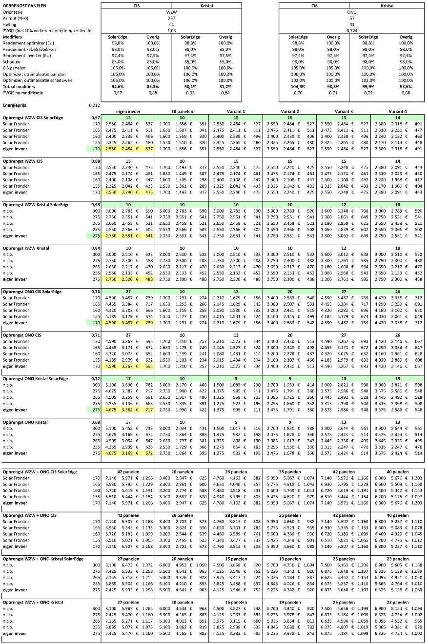

Optimizers werken met een vaste spanning van 85V per stuk. Een paneel levert grofweg 2A bij 85V. Bij 2 panelen is het dan 4A@85V. Zet je er 5 in serie, dan krijg je dus 425V/4A voor 10 panelen. Die dan weer parallel en dan is het 425V 8A. Dan kom je bij de SE3000 binnen de specs van 350-500V en 11,5A.
Zo moet het toch kloppen?
Nee, je vergeet de optimizers die samen ervoor zorgen dat de output fixed 350Volt is met een daarbij behorend amperage.
Systeem:
String: Min 6 (min 5 actief), max 25 optimizers, max 1.000Vdc, max 5.250W
Optimizer: max 15A, max 85Vdc output.
Ik kom nergens echt tegen hoe ze nou precies werken, behalve dat de totale cluster 350V aanlevert.

Als ik uit ga van een Solar Frontier paneel van 170wp, dat voor 50% in de schaduw ligt.
Hoeveel redementsverbetering denk je te halen met een SolarEdge optimizer op dat paneel?
Het is meer de string aan panelen die daar voordeel van hebben. Dat is toch de hele clou van de optimizers. In principe zou de optimizer een procent of 6 moeten doen omdat je minder afhankelijk van de inverter bent en een beter paneel (afwijking 3%) ook optimaal gebruikt wordt. Zonder de optimizer zullen 4-6 panelen op halve kracht draaien bij schaduw (ook SF panelen, stringprincipe blijft hetzelfde), met optimizer maximaal 1 of anders 2. Ook is het opvallend dat ik bij de verschillende publiek toegankelijke opstellingen toch wel een verschil zie tussen hoog of laag geplaatste panelen (zonder hindernissen, zelfde dakvlak). Nadeel is wel dat je minimaal een paar enkele optimizers op panelen moet doen i.p.v. dubbele. Zodra er minder dan 5 (6 bij normale panelen) actief zijn, kapt de inverter ermee. Lastig als je schaduwen hebt.

Zie dit document van SolarEdge: http://www.solaredge.com/..._fixed_string_voltage.pdf. Hierin staat beschreven hoe de fixed voltage tot stand komt.

Aegle schreef op woensdag 05 november 2014 @ 16:39:
Komt er dus op neer dat er verschillende panelen door elkaar gebruikt kunnen worden zonder dat dit problemen geeft.
Eigenlijk werkt het dus net zo als een systeem met micro inverters.

Klopt, alleen dan hebben ze de onderdelen die makkelijk falen (grote condensatoren) naar de inverter gebracht. De inverter is vrij simpel omdat ie geen MPP tracking nodig heeft. Daarom zijn de garantieperiodes ook wat langer, er kan minder kapot aan. Mochten ze ermee ophouden, dan zou je nog een controller kastje op de kop kunnen tikken en dan een willekeurig ander inverter erachter kunnen zetten.
Ik kom bij 15 panelen en 11 optimizers (extra optimizers om aan de minimale startwaarde van 5 te komen) overigens op 2.550W / 350V = 7,3A op het systeem, oftewel 31,8V per optimizer. Pompt ie dan eigenlijk de amperes in het kastje omhoog om van de input 170-340W (85V/2-4A) naar die output te gaan? Het is de enige variabele die overblijft. ;)
Overigens mag je in Nederland met 35% overload rekenen in plaats van 25% zie PDF De 5000 mag dan bv tot 6.750 belast worden i.p.v. 6.250.

Señor Sjon schreef op woensdag 05 november 2014 @ 17:37:Overigens mag je in Nederland met 35% overload rekenen in plaats van 25% zie PDF De 5000 mag dan bv tot 6.750 belast worden i.p.v. 6.250.
Dat is weer een andere discussie. Wil je alle piekjes zien of niet.
Bij een oost-west combinatie is de opbrengst veel constanter en dus kan je met een kleinere omvormer toe.
Wie heeft er ook alweer 8,5kWp op een 5K omvormer?

Klopt, dus je kan rekenen met een lagere waarde plus de toegestane overload.
Spijker -> kop.
Helemaal :)

@Cranberry
Ik begrijp dat je reguliere panelen gebruikt in landscape op een dak die ook schaduw krijgt op eenzelfde manier als bij mij. Ik zit heel erg te piekeren over hoe en wat. Kan je een screendumpje o.i.d. van jouw SolarEdge opstelling posten? Dan heb ik een beetje beeld bij hoe de panelen zich tot elkaar verhouden.
Ik blijf maar configuraties verzinnen. Gisteravond was de optie
6 panelen links en rechts op het WZW dak (2x3) Yingli 275 panelen met SolarEdge. De andere kant komen dan SF panelen op een andere omvormer, hoogstwaarschijnlijk ook met SE vanwege de monitoring per paneel.
Config:
WZW (3.300 kWp)
12x paneel 275 landscape
12x P300 optimizers
SE 3000 inverter:
ONO (2.210 - 3.400 - 4.590 kWp)
aantal n.t.b. (13, 20 of 27) portrait SF170 panelen. Vanaf 13 panelen zit ik ongeveer break even.
n.t.b. aantal gedeeld door 2 P405 optimizers
SE 3500 inverter
WZW
3.083 kWh/jaar voor 12 panelen; bij SF was dat 2.502 voor 15 panelen. SF is iets goedkoper, alleen verwacht ik dat in een paar jaar terug te verdienen door hogere opbrengsten.
ONO
13 panelen: 1.708
20 panelen: 2.628
27 panelen: 3.548
Met mijn verbruik heb ik in eerste instantie aan 12+13 genoeg om die te compenseren. Ga ik over op elektrisch koken dan zou ik kunnen upgraden naar 20 of 27 op het ONO dak.
De SF's zijn wel beter voor ONO, maar WZW krijgt gewoon relatief veel zon en ik denk dat de optimizers meer werk kunnen verrichten bij die reguliere panelen om de hogere opbrengst te benutten.
Graag zie ik ook de verhoudingen dus van de setup van Cranberry, dan kan ik zien of de onderste panelen nog wat doen. Ik heb dan wel 12 optimizers draaien om zo lnag mogelijk minimaal 6 panelen te hebben draaien.

Dit bouwwerkje heb ik in elkaar gezet voor de opbrengsten van mijn systeem. Ik reken waarschijnlijk als een hork met schaduw e.d., maar ik moet ergens vanuit gaan.
Afbeeldingslocatie: http://tweakers.net/ext/f/ZuybQqTXDEnOn19XDGMeEi1O/full.png
