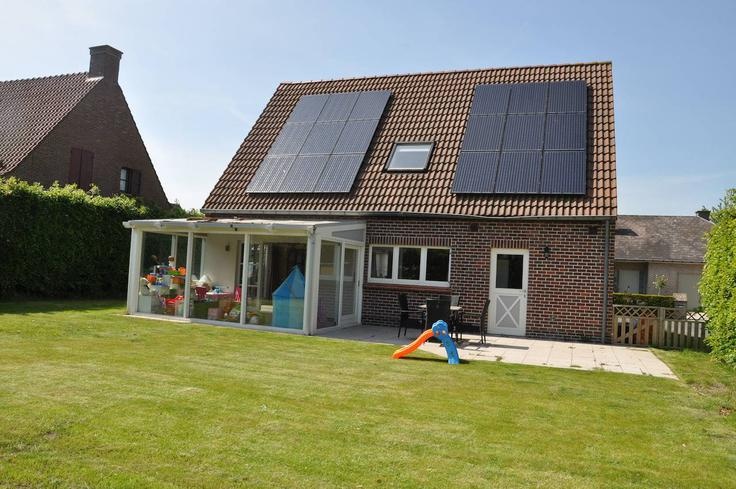

Hoi, mag ik even een semi-relevante vraag stellen. Mijn vriendin en ik zijn aan het kijken om een woning te kopen en der liggen zonnepanelen op. Alleen weet ik totaal niet wat je kan verwachten kwa opbrengst van dergelijke dingen. Dus ook niet wat de meerprijs daarvan is op het huis. Ik kan niet meer bieden dan te zeggen dat ze 3 jaar oud zijn nu en zo goed als perfect zuidelijk geplaatst zijn. Dat en het plaatje, het gaat om 18 cellen. Ik weet dat je obv een plaatje wss de kwaliteit niet kan bepalen, maar ik ben al tevreden met een schatting. Want ik heb hier gewoon absoluut geen kaas van gegeten.
Afbeeldingslocatie: http://tweakers.net/ext/f/JbhYwA9B5sESMdN0i1VzELQz/full.jpg
Vraag voor exacte gegevens, type panelen en type omvormers.
Je kan alleen bepalen wat het verwachte rendement is op basis van gegevens, er zijn zoveel types panelen met elk hun eigen vermogen ;)

Kan je niet aan de eigenaar vragen welke panelen erop liggen en wat de opbrengst is?
De dakgoot boven de deur zit er wel wat raar uit.
Stel dat de panelen 200 Wp per stuk zijn ligt er 18 x 200Wp op het dak. 3600Wp op pal zuid levert je mogelijk 90-100% van deze wp's op in kWh op jaarbasis. Zeg 3400-3600kWh.
Als het 250Wp panelen zijn kun je de som doen maar dan 18x 250wp.
Even checken of de inverter het vermogen kan verstouwen en altijd de energie rekening opvragen van afgelopen jaar. Tenzij ze waterbedden en boilers verzamelen zal het energieverbruik qua stroom voor dit huis 0 moeten zijn.
Dan kun je nog meenemen wat het spul je nieuw kost: reken met 1,50€ per Wp voor het geheel (nu). Installatie zal dus pakweg 4500-6000€ gekost hebben (of meer, want sommige leveranciers zijn ietsie pietsie duurder, maar dat maakt voor de waarde nu niet uit). Tvt zou normaal 6-8 jaar zijn op het zuiden, eerder 6 dan 8 met de subsidie die er toentertijd was volgens mij, dus de helft hebben de bewoners er al uit ;)

De dakgoot is stromschade, wordt nog gefiskt. Die had ik ook opgemerkt, ook de daknok is recent vernieuwd, was ook enkel te zien van dichterbij.
Het speelt zicht trouwens af in België; hier hebben we nog groenestroomcertificaten. Het zijn er van 250 euro/stuk. De tvt zou op zich nog korter moeten zijn.
En ja, ik kan me richten tot de eigenaars om dat op te vragen, was het niet dat de man die ze laten leggen heeft er vandoor is met een ander en de vrouw die overblijft niet weet of er wissel of gelijkstroom uit de stekker komt... Ze wist zelf de zekeringskast niet zitten...

Een energierekening moet wel lukken toch? Anders in ieder geval even type vd inverter noteren en madam vragen de factuur te zoeken. If no, then value = 0?:P

Arrg, wel dom van me dat ik het merk niet heb opgeschreven, ik heb em zien hangen. Nu klinkt ik als een vrouw, maar het was aan geel-blauwe doos, vooral geel. Ongeveer schoendoos groot, balkvormig. De LCD zat centraal in invertor.
