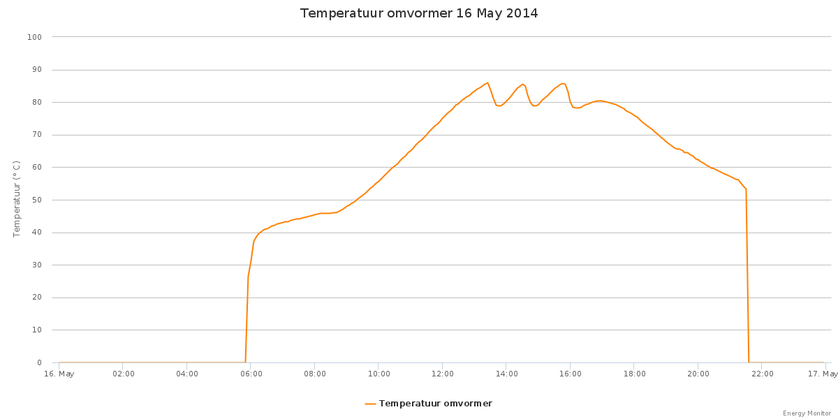

63°C gisteren. Mijn omvormer mag/kan 85°C worden.
http://www.pvoutput.org/i...t=20140518&gs=3&dxa=1&m=0

34-42 graden max :) met de stecagrid, in een kamer van 22-23 graden. (Zolder)
Dat ding word echt niet warm.
  • ik222
Mijn SMA Tripower 8000TL wordt hier volgens zijn eigen logging 86 graden maximaal. Maar dat kan blijkbaar prima want in de log zijn geen meldingen te vinden dat hij het vermogen terug aan het regelen is. En een SMA zou dat volgens de eigen documentatie anders netjes loggen in de vorm van waarschuwingen en / of fouten.
Sowieso is de temperatuur in de ruimte waar hij hangt nu ook niet boven de 25 graden en wordt deze in de zomer ook nooit warmer dan 29 a 30 graden.

Mijn Omnik 3k TL piekte afgelopen week op 39,2 graden. Heb hem ongeveer 27 cm van de vloer op zolder en 10-15cm vanaf een schuin dak aan de bovenkant. Niet volgens het boekje dat 30cm aan de boven en onderkant aangeeft. Ook zit de (warmtepomp)droger er 50cm voor dat vrijdag aanstond maar dat resulteerde ook niet in hoge temperaturen.
Ik heb de mechanische ventilatie er 50cm naast hangen was eerst van plan om één van de vrije aanzuigaansluitingen te gebruiken voor ventilatie van de omvormer maar denk niet dat het nodig is. Voor mensen met een hoge temp is het misschien wel leuk, eerst een klep plaatsen om de doorvoer te regelen (anders zuigt hij niet meer uit je badkamer) en verder een paar bochtjes en een verloop naar rechthoekige buis.
Volgens de specs van de Omnik moet hij bij 40 graden gaan deraten. Ik kom daar wel in de buurt dus ik ben benieuwd wat hij deze zomer gaat doen.
Ik houd een heleboel omniks van alle maten tot in details bij, en velen worden 50+ als ze stevig en lang aan de slag zijn, vooral de Omnik-4 varianten. De Omnik 3.0k TL is naar verhouding ruim bemeten kwa koeloppervlak en wordt minder snel warm dan zijn grotere broer.
Bovendien zeggen de spec's dat de OMGEVINGS-temperatur max 60 C mag zijn, en de omvormer kan rustig 20 graden warmer zijn dan de omgevingstemperatuur! Tot op heden heb ik nog nooit een temp boven 57 graden zien komen. Wel warm genoeg om je handen aan te branden overigens.
Ik streef ernaar de temp onder de 60 te houden, o.a. met het oog op de levensduur.
De nieuwe TL2 varianten hebben zelfs nog wat meer (passief)koelvlak, geen ervaring verder mee.
Op de data sheet van de website van omniksol staat dat declassering begint bij 40 graden: zie hier

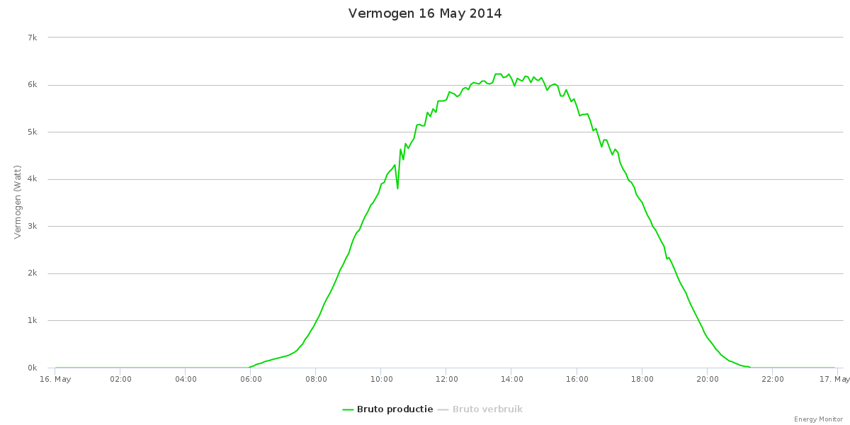

Mijn AEG PV4600 tikte gisteren de 67 graden aan. Nou zag ik in de manual dat de max werktemp 55 graden was..... 8)7 . Dat zette mij aan het denken om de effiency van de omvormer eens te bekijken. Ik heb 2 stringen, een van 13x250 (ZO) en een van 9x250 (ZW). Ik kan uit de omvormer van beide strings de Vdc en de Idc halen. Als ik deze vermenigvuldig krijg ik volgens mij de Pdc. Als ik de Pac nou deel door de Pdc, heb ik volgens mij de efficiency van de omvormer, juist? Het aparte is dat deze de hele dag zo rond de 0.97 staat. Dat lijkt mij wel heel efficient, zeker gezien de warmte. Mis ik hier iets?
Tevens valt mij op dat mijn maximale Pac eigenlijk altijd zo ergens tussen de 4000 en de 4500 ligt. Vaker 4k dan 4,5k Komt dit door de opstelling van beide strings of omdat mijn omvormer niet meer kan geven.
Extra info. Panelen liggen onder 10 graden aan de kust.
http://pvoutput.org/intra...dt=20140520&gs=3&da=1&m=0

  • ik222
Om nog even terug te komen op de temperatuur van omvormers, in mijn grafieken is goed te zien dat bij 85 graden de ventilator in mijn SMA Tripower 8000TL-20 geactiveerd wordt. Hij koelt dan terug tot net onder de 80 graden en slaat dan weer af:
Onderstaande grafiek is van 16 mei wat een stralende dag was met een nagenoeg perfecte parabool.
Afbeeldingslocatie: http://tweakers.net/ext/f/bQ5JxkUVaVmBO8IyzRUuKDyX/full.png
En de vermogen grafiek van die dag:
Afbeeldingslocatie: http://tweakers.net/ext/f/8DsFk211JXtOiCgMEyyIZE6P/full.png
[ Voor 14% gewijzigd door ik222 op 20-05-2014 22:56 ]

  • zonnefreak
  • Laatst online: 21-09 19:00
ik222 schreef op dinsdag 20 mei 2014 @ 22:33:
Als ik die grafieken zie dan klopt het volgens mij toch niet met de temperatuur. Er staat nu dat hij tussen 6 en 8uur s' morgens al 45 graden wordt. om 8:00 uur is het vermogen ongeveer 1kW wat hij terug levert aan het net. Het lijkt mij sterk dat de behuizing dan al 45 graden wordt hierdoor. Bovendien start hij ook al vanaf 0 graden Celsius. Mijn vraag is zijn dit temperaturen die de omvormer zelf aangeeft of meet je deze extern? Heb je toch wel voldoende ruimte vrijgelaten om je omvormer heen. Ik heb zelf een SMA 3300 TLHC omvormer maar deze wordt gewoonweg niet warmer dan pak weg 40 a 45 graden.
Misschien voor de zekerheid toch eens even opnemen met SMA. Lijkt mij echt te hoog als het oploopt tot 85 graden Celsius.
