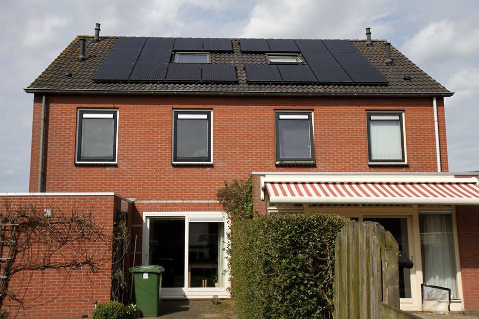

Al een aantal maanden flink aan het lezen in dit forum. Inmiddels ook zelf aan de slag met een panelen, begin maart 1 paneel geplaatst. Reden van slechts 1 paneel is eerst prutsen met logging, s0 meter met arduino logt nu netjes op pvoutput.
Afbeeldingslocatie: http://s14.postimg.org/agmfgwu81/IMG_4654.jpg
Nu de zon steeds hoger komt te staan toch veel te veel last van schaduw, de plek aan de muur nu verplaatst en een paneel extra opgehangen.
Afbeeldingslocatie: http://s27.postimg.org/v6q65oemb/IMG_4761.jpg
Afbeeldingslocatie: http://s10.postimg.org/jbrya50op/IMG_4764.jpg
Afbeeldingslocatie: http://s13.postimg.org/qm4l2vgmv/IMG_4767.jpg
Er hangen nu op zuidoost:
  • 2x ShineTime XTP6-60 250watt
  • 2x Involar MAC 250
Meer gaat er voorlopig niet komen, plannen zijn om binnen nu en twee jaar te verhuizen. Dus geen meterkast aanpassingen en geen panelen op het dak.

Thombias schreef op maandag 13 april 2015 @ 09:50:
Binnenkort worden er JA-Solar panelen op mijn dak gemonteerd. Ik probeer te zoeken in dit topic naar ervaringen etc. over dit paneel. Maar als ik JA Solar ingeef dan krijg ik vooral "ja" en "solor" of solaredge resultaten. grrrr.
Ik heb zelf sinds kort JA Solar panelen (10x JAM6(BK) 60-265/SI), mijn zus sinds een half jaar (12x JAM6(R) 60-275) en mijn ouders al twee jaar (9x JAM6(BK) 60-255/SI). Die bij mijn ouders hangen dus al even en de opbrengsten daarmee zijn erg goed. Gemiddelde jaaropbrengst 1033 kWh/kWp in omgeving Groningen lijkt mij niet slecht. Daarnaast zijn de zwarte panelen ook goed zwart en niet 'blauwachtig' zwart. Daarnaast is JA Solar gewoon een grote fabrikant die al lange tijd cellen produceert voor veel paneel leveranciers.
[ Voor 5% gewijzigd door antonboonstra op 13-04-2015 10:44 . Reden: Plaatje erbij ]

  • Codeoranje
  • Registratie: September 2014
  • Laatst online: 28-11-2025
Hierbij nog een foto van mijn 2e set . Samen met de 1000 wp blokhutset zou deze 2880 wp mijn jaarverbruik zo ongeveer moeten gaan dekken .
De afgelopen dagen werkt het al goed met een daggemiddelde van 12,66 kwh per dag over de laatste 8 dagen . De eerste 100 kwh is dus binnen van deze set. Ondanks mijn grondige voorbereiding viel de montage toch tegen . Ik wil iedereen met een dak ouder dan 5 jaar toch wel de verstelbare clickfit aanraden 8)7 Verder is het lastig om op een schuin dak in je eentje het overzicht te bewaren en de boel netjes uit te lijnen . ondanks later toegeschoten hulp zit dus niet alles recht op ons dak . Maar na een tijdje puzzelen was ik er wel klaar mee (en voor de werking maakt het gelukkig niet uit )
Specs :
Hosola bright 3000
18x160 WP TSMC c2 paneel
2 strings parallel van 5 panelen
2 strings parallel van 4 panelen
Afbeeldingslocatie: http://i61.tinypic.com/2r2oy7c.jpg
Afbeeldingslocatie: http://i58.tinypic.com/29zr52g.jpg

marcel_piet schreef op woensdag 15 april 2015 @ 06:38:
Specs :
Hosola bright 3000
Een rondje om een raam is ook veel lastiger dan bijv een rijtje boven het raam en er onder, dan neem je ook nog de tsmc panelen dus heb je er meer dan de "gewone" panelen waardoor het nog lastiger word.
Ik had bij mij zelfs 1 paneel die niet haaks was, als je die er tussen leg blijf je fout gaan, dus die ligt ergens onder als laatste.
Chapeau dat je het zelf toch voor mekaar hebt d:)b , nu eerst genieten van de opbrengst, je kan het altijd later nog wat schuiven/ verbeteren als je er aan stoort. ;)
het word weer een stralende dag vandaag, niet alleen de zon die buiten al weer heerlijk schijnt ook zonnetje in huis rondlopen , ze word 10 vandaag.
gisteren de 30+ kwh opbrengst ingedoken heerlijk weer
