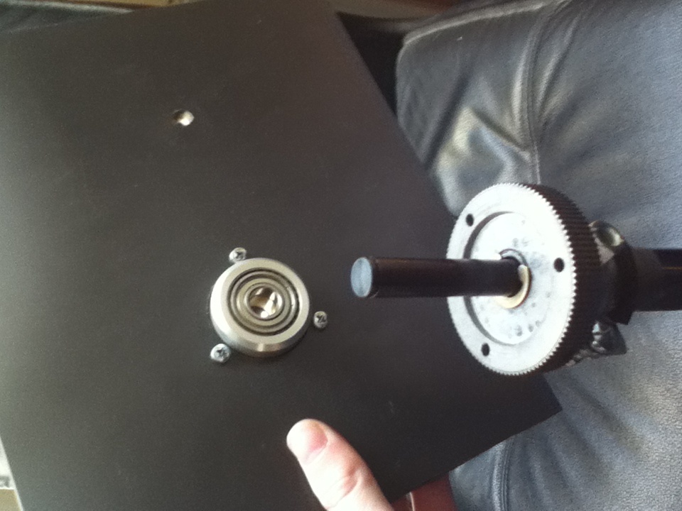

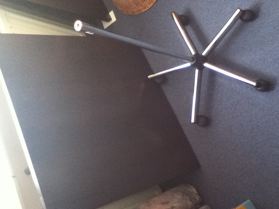

Stevige en zware basis is essentieel; we willen niet dat hij bij een windvlaag omver valt. Zwaar tafelblad dus, en daarop een standaard, wieltjes komen onderop. Een oude bureaustoel zal hier ook erg geschikt voor zijn vermoed ik.
Random mechanische onderdelen, voornamelijk van oude printers:
Ruime keuze in motoren:
Belangrijkste keuze; welke motor ga ik gebruiken? Een zware 24V DC motor met ketting of een 5V die maar een paar ampere trekt en dus direct op de arduino motorshield kan? Dit motor shield kan maximaal 1,2A aan.

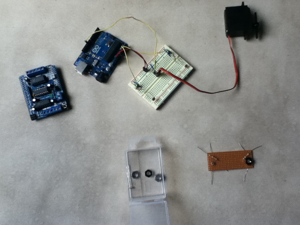

Electronica:
Afbeeldingslocatie: http://tweakers.net/ext/f/bOCVRRaSVOq5c3Whf7jFBpEQ/full.jpg
Wat je allemaal ziet: Arduino Uno, Motor Shield, 2 LDR's (lichtgevoelige weerstanden) en het boxje waar ik het allemaal in wil bouwen. Verder 2 zwartgeverfde moeren die ik over de LDR heenplaats, zodat alleen licht recht van boven erop valt.

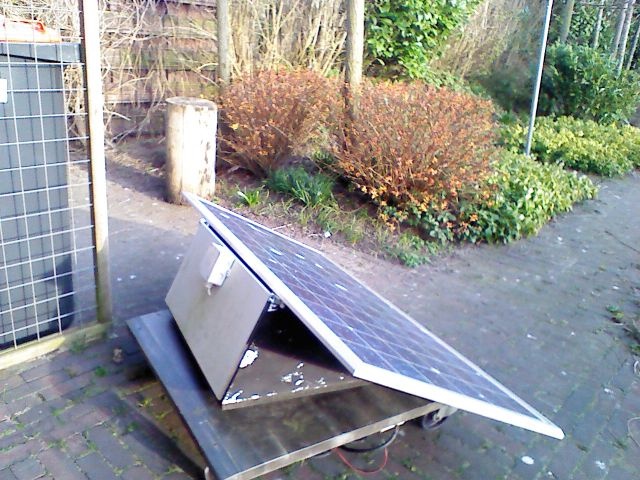

Mooi project!
Persoonlijk denk ik dat een van de grootste problemen zal zijn om het geheel voldoende stevig te maken, vooral als je er een (of meerdere) panelen gaat aanhangen.
Niet alleen het eigengewicht van het paneel is een probleem (niet zo veel), maar vooral de wind die het zal vangen.

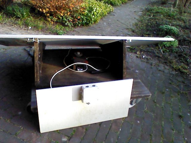

Uit nieuwsgierigheid, waar ga je het eindresultaat neerzetten? Op de grond of op een plat dak?
  • Roamor
Tens schreef op zondag 12 februari 2012 @ 12:01:
Waarom laat je hem niet gewoon op tijd draaien, de baan en draaisnelheid zijn bekend, en dan de verticale hoek een keer per week aanpassen.
Als de zon achter een wolk zit, kan het 'lichtste' punt best aan de randen ervan zitten. Daarom laat ik hem volgen op actuele waardes en niet op waar de zon theoretisch zou moeten zijn.
Erasmo schreef op zondag 12 februari 2012 @ 12:36:
In de tuin, ik wil hem eventueel bij harde wind makkelijk naar een beschut plekje kunnen rijden. Misschien dat ik later er nog een windmeter op aansluit; om de instalaltie dan in een 'stormpositie' te kunnen zetten.
Promy schreef op zondag 12 februari 2012 @ 11:35:
Mooi project!
Ik wil voorlopig 1 paneel erop zetten. 90Wp panelen zijn ongeveer 10 kilo, tot 20 kilo voor een 245Wp exemplaar. Zeker met wind neemt de belasting natuurlijk exponentieel toe (het is in feite een zeil natuurlijk :P ), dus dat zal ik moeten testen. Het onderstel weegt tot nu toe zo'n 35 kilo.

Als je de aandrijving maakt via een spindel (Schroefdraad) dat is het veel beter bestand tegen windkracht.
Immers een wormaandrijving verplaatst alleen maar als je de spindel draait.
Je kunt dan een accuboormachine gebruiken voor de aandrijving, dat zit gelijk mooi ingepakt.
Bij een stappenmotor moet je ook bewaken of de stap wel gemaakt is.
Als je die namelijk blokkeerd, gebeurd er gewoon niets.
Maar de gewenste stappen worden niet gemaakt en de aansturing blijft te lang bezig.
(oververhitting)
Mijn advies zou ook zijn om met tijd te werken.
Volgens mij is de opbrengst door kontinue verdraaien niet zo veel groter.
Maar de kans op fouten is wel veel groter.
Heb je al eens gedacht aan de stelmotor van een sateliet schotel?
Die kan de krachten vast wel aan.
Succes met je project !

guus.assmann schreef op maandag 13 februari 2012 @ 18:40:
Die was ik van plan voor de verticale bewegingen te gebruiken, horizontaal zie ik dat mechanisch moeilijk te realiseren.
(oververhitting)
Ik laat de motor draaien tot de waardes van beide LDR's weer binnen de threshold zit. Het is dus niet de bedoeling om hem continue aan te spreken, terwijl je dit op tijd wel zou moeten doen (denk ik?).
Leek mij nogal complex, want elke dag is dan weer anders qua zonnestand. Ik weet niet of al die info in de 32MB van de arduino past.
Ik werk met wat ik 2e hands kan vinden, maar bedankt voor de tip.
Dank je. :)

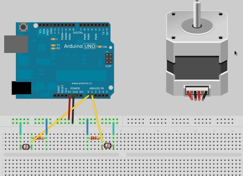

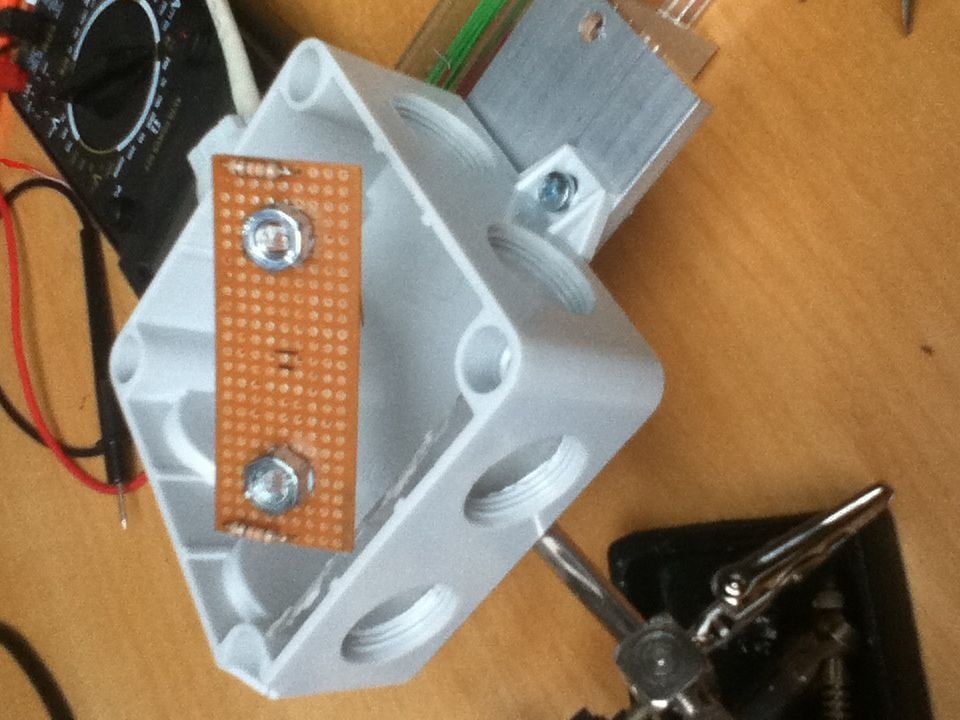

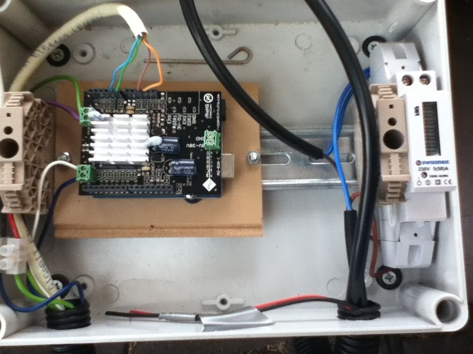

En ik heb hem werkend met de rugged motor shield: _/-\o_
Zelf nog een heatsink toegevoegd; en het geheel op een breadboard opgebouwd:
Afbeeldingslocatie: http://tweakers.net/ext/f/GwzACBZQiGVZt6pPG0xsQHkd/medium.jpg
Fritzing:
Afbeeldingslocatie: http://tweakers.net/ext/f/b22ypYF8UzsIDTpU7ruwu3qx/medium.jpg

  pinMode(westLDR, INPUT);      // De LDR's willen we als input gebruiken
  pinMode(eastLDR, INPUT);

Ballasttest, moest een beetje improviseren met wat erop pastte:
Guust _/-\o_ (welke tweaker kent die niet) + subwoofer + tabakpot = +- 19 kilo:
Geen probleem dus. :) Ik richt mijn pijlen op een paneel van rond de 15/16 kilo, dat moet prima te doen zijn.

Check it out, wat een vrij dagje kan opleveren:
Ik ben er heel blij dat hij zo soepel draait. :) Veel te warm om te klussen, maar toch blij dat ik het gedaan heb. :P

De sensorbox is af:
Afbeeldingslocatie: http://tweakers.net/ext/f/rVe4zZ3NqVtp8mVi80hu4WQb/medium.jpg
Afbeeldingslocatie: http://tweakers.net/ext/f/t8IfduSbBwgBoGZZ09TwBsM2/medium.jpg
Overtollige draadjes worden nog weggeknipt.
Afbeeldingslocatie: http://tweakers.net/ext/f/0jCvySSL25wNA8zuB3fczquB/medium.jpg
Zodra de deksel erop zit, worden de oogjes in het midden gedrukt.

Langzaam maar zeker raakt hij af; denk dat het nog een week of 2 duurt voor hij operationeel kan zijn. :)

Draadjes in chaos...
Afbeeldingslocatie: http://tweakers.net/ext/f/JoiNe6zOjY2Wjs1QH80V37hC/medium.jpg
En netjes...
Afbeeldingslocatie: http://tweakers.net/ext/f/YQr58QbSdBNaJQBkw49gkzND/medium.jpg
2e verdieping, waar de omvormer en stekkerblok op komen...
Afbeeldingslocatie: http://tweakers.net/ext/f/kkqsUn6SN9bJcQji8itm8rqD/medium.jpg
En toen deed hij het niet. :( De kWh-meter is nog niet van zijn plaats gekomen, maar erg lang heeft hij nog niet buiten gestaan.
Erger is dat mijn rugged shield niets (meer) lijkt te doen. :'( De arduino leest alles netjes, maar mijn motor krijgt geen input meer. Alles dus maar weer los en kijken wat hij doet. Ik ben bang dat hij een statische shock heeft gehad, optisch is er niets beschadigd. En garde. :)
Edit: hij doet het weer. Phieuw. Weliswaar op mijn bureau, maar dat scheelt in ieder geval een nieuw bordje. Wellicht dat hij ergens kortsluiting maakte?

Pfft, geen zon vandaag, maar toch:
Ik had wat condensproblemen in de sensorbox, maar wat extra siliconen lijkt dat verholpen te hebben. Straks hopelijk de omvormer inbouwen, ben benieuwd of die het ook gewoon doet.
En te doen: coil whine. :X
[ Voor 5% gewijzigd door Roamor op 06-07-2012 14:02 ]

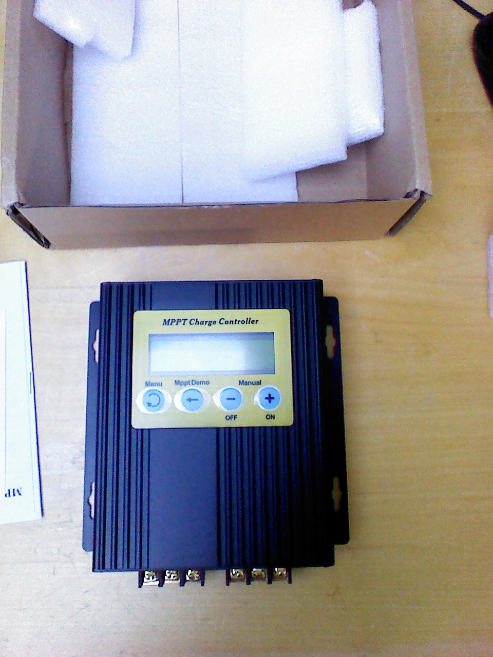

  • Roamor
Met nogmaals zeer veel dank aan JeroenH; de eerste opbrengst:
Afbeeldingslocatie: http://tweakers.net/ext/f/V6wqngYJcOhlcTyL0Mg1cgjM/medium.jpg
_/-\o_
De eerste OK4 deed helaas niets, maar deze lijkt het prima te doen. Geheel is nu volledig operationeel. Heb nog niet zoveel aan de coil whine kunnen doen, iemand een ideetje?

Na een hoop geëxperimenteer ben ik erachter dat de hoge variant toch niet erg stabiel blijkt. De paal is dus nu weg:
Afbeeldingslocatie: http://tweakers.net/ext/f/vkUIQ4uVyO2d0Gwl0pJjcVA6/medium.jpg
Afbeeldingslocatie: http://tweakers.net/ext/f/X9WFDBefK6bzLI4iMaFElDu7/medium.jpg
Het draaipunt is een omgekeerd zwenkwiel, welke aan het platform vast zit. Het tandwiel in het midden blijft stationair en wordt nog verbonden met de motor. Het geheel trekt zich dan rond.
Afbeeldingslocatie: http://tweakers.net/ext/f/EVCxlF4JoWffQGc0FGyYoZ40/medium.jpg
Voordeel van het zwenkwiel is ook dat ik hem hiermee kan vergrendelen bij harde wind.
Meer info volgt nog....

Sneak preview van een grote update:
Afbeeldingslocatie: http://tweakers.net/ext/f/S7QY3Kd2tUrdUlWxAxr9SSqS/medium.jpg
  • Roamor
Hij is eindelijk operationeel: Roamor in "Off-Grid - Is 12V de betere optie? Een experiment."
Nu komt het technische deel voor hier; ik wil hem ombouwen naar 12V, zodat hij zichzelf voorziet en niet meer afhankelijk is van 220V.
